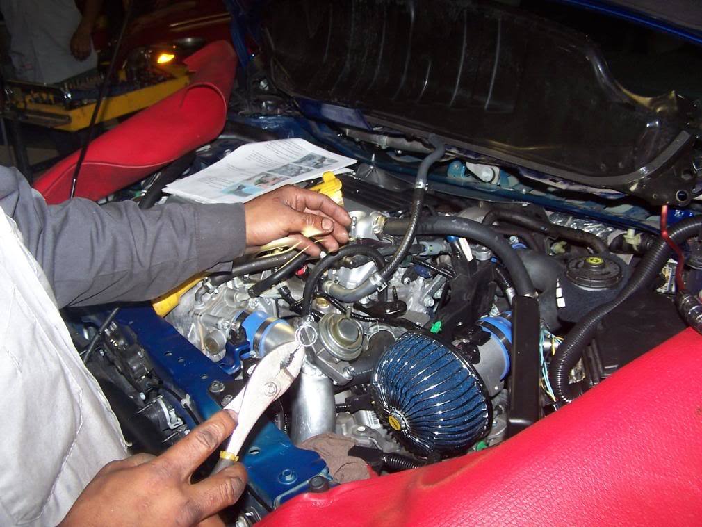

por cierot puedes poner mas fotos de como has instalado el turbo y el intercooler??
Normal, el turbo cambia la manera de ser que tienen los Honda, el VTEC ya casi ni se nota, pero a partir de las 3,000rpm, el coche tira y tira y tira…es impresionante.
No soy Americano, nací y viví en Barcelona hasta los 12 y me mude a los USA con mis padres. El próximo Mayo/Junio nos venimos a vivir a Tarragona otra vez.
Gracias, jaja :scholar:
OK, dame un segundo
Aqui esta…
Y despues me dieron un golpe por adelante, y paso esto
Y gracias al seguro…ahora voy con esto
