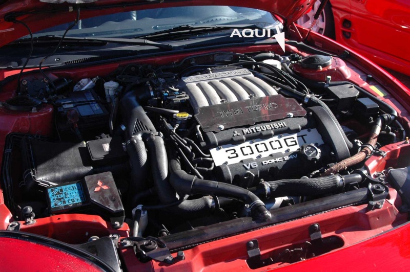

http://i49.servimg.com/u/f49/12/39/49/43/embrag10.jpg](embrag10.jpg | Servimg.com - Free image hosting service)
Es ahi donde señalo. Veras que esta un poco escondido

pues esta a tope de liquido hasta el tapón,y las marchas entran muy bien si el motor esta apagado, incluso sin embrague.
