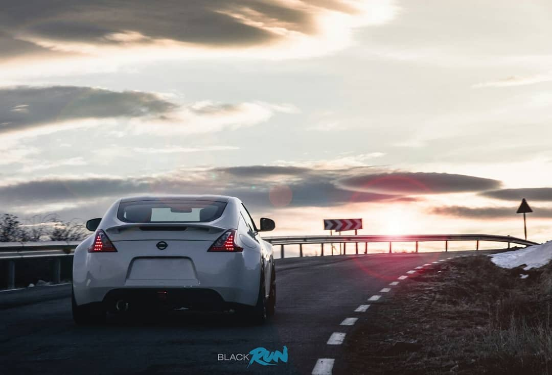

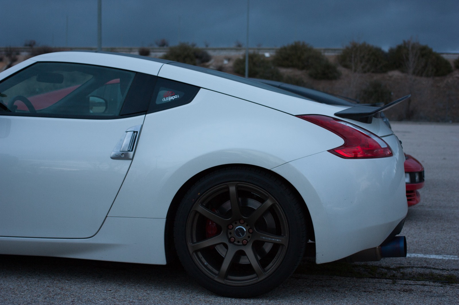

Una de booty de Z :peach:

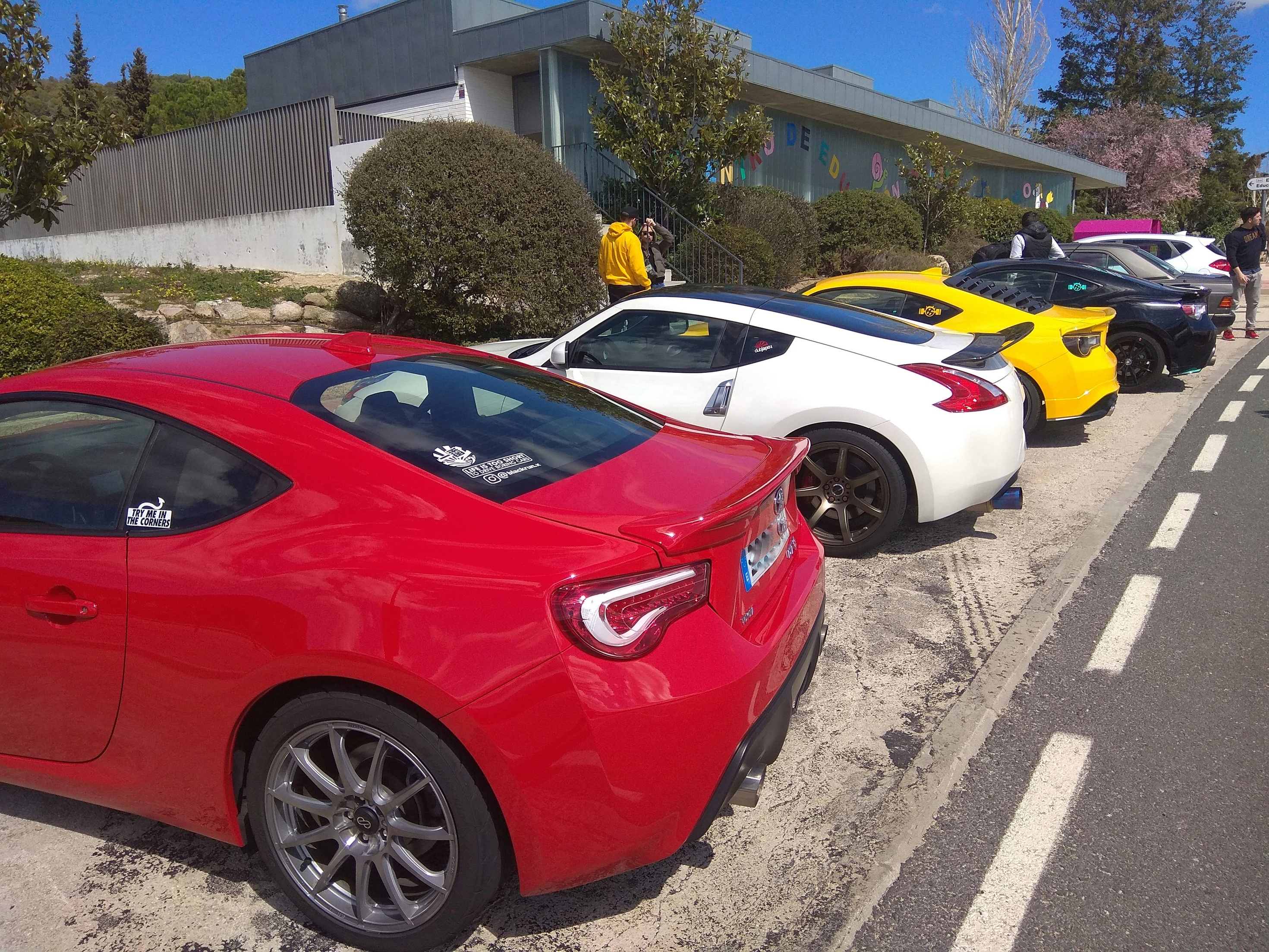

Me paso por aquí para dejar unas fotos del Z y sus amigos…

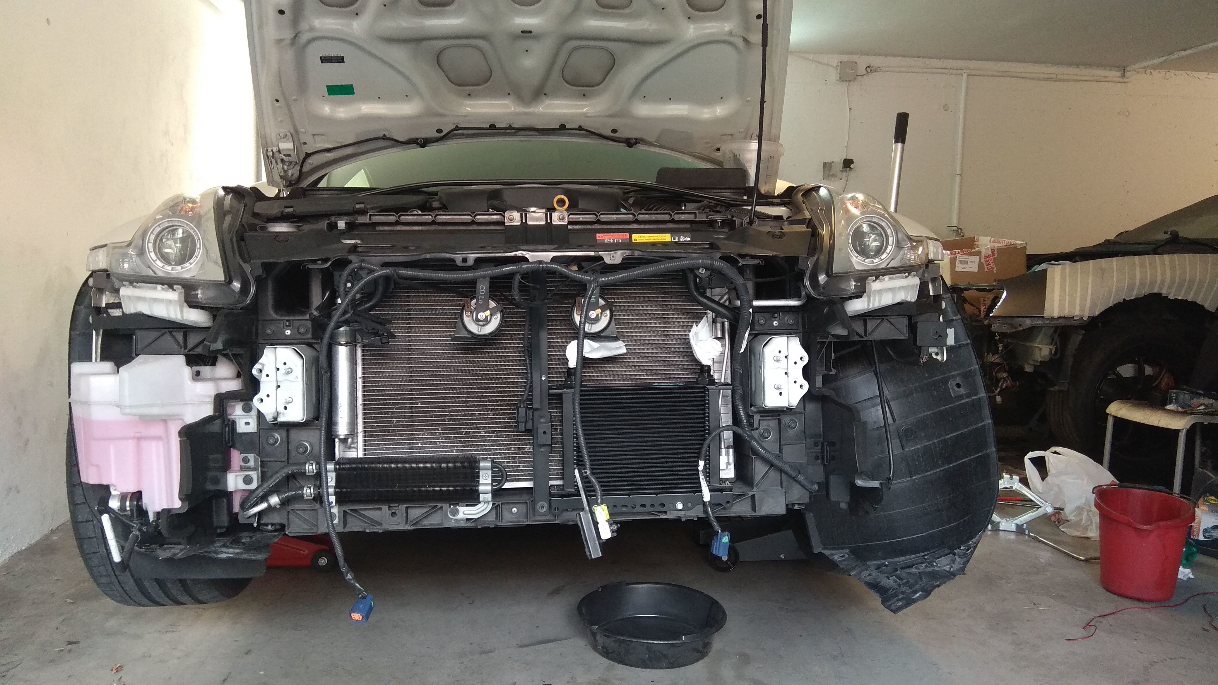

Me he pillado un aleron ducktail de Aerojacket en carbono, se lo puse hace casi un mes. En las fotos parece muy basto, pero en persona no es para tanto. :sweat_smile:
También me compré un radiador de aceite setrab de 25 filas, con sandwich con termostato, un kit que venden en Z1motorstports. (ya sé que hay muchos universales)
De serie calientan mucho el aceite, al ser bloque de aluminio y llevar sólo unos 4,5 litros. No entiendo cómo este coche sale de la casa sin radiador de aceite.
El termostato abre a unos 95 grados y la temperatura cae hasta 80-85 grados, un gustazo.
