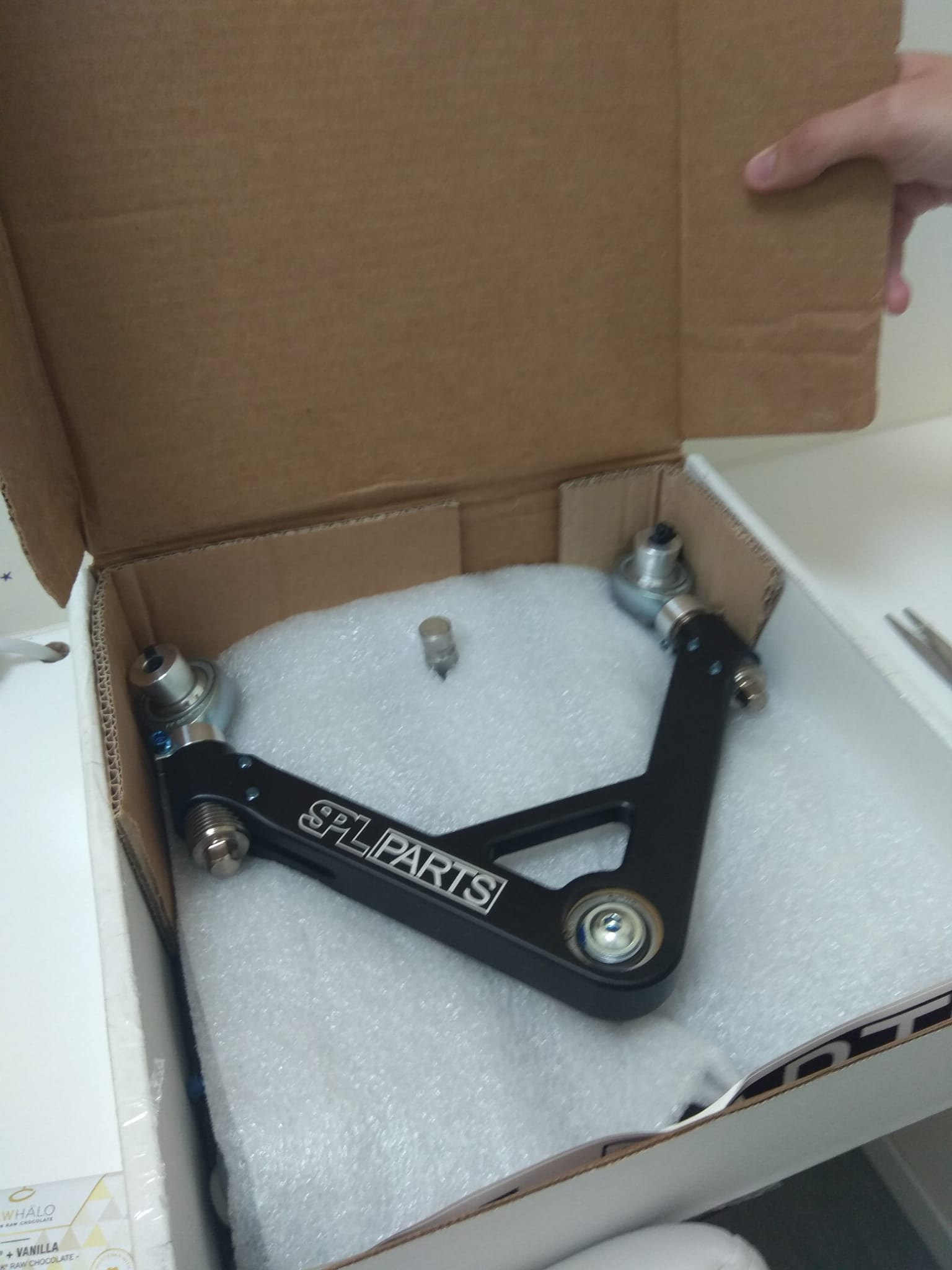

Después de las estabilizadoras del Z, vinieron unos Recaro Pole Position y después unos brazos delanteros SPL de los que no tengo queja alguna.
Después de ajustar nuevas cotas, y tocar avance, el coche ha cambiado completamente. Estoy encantado.
