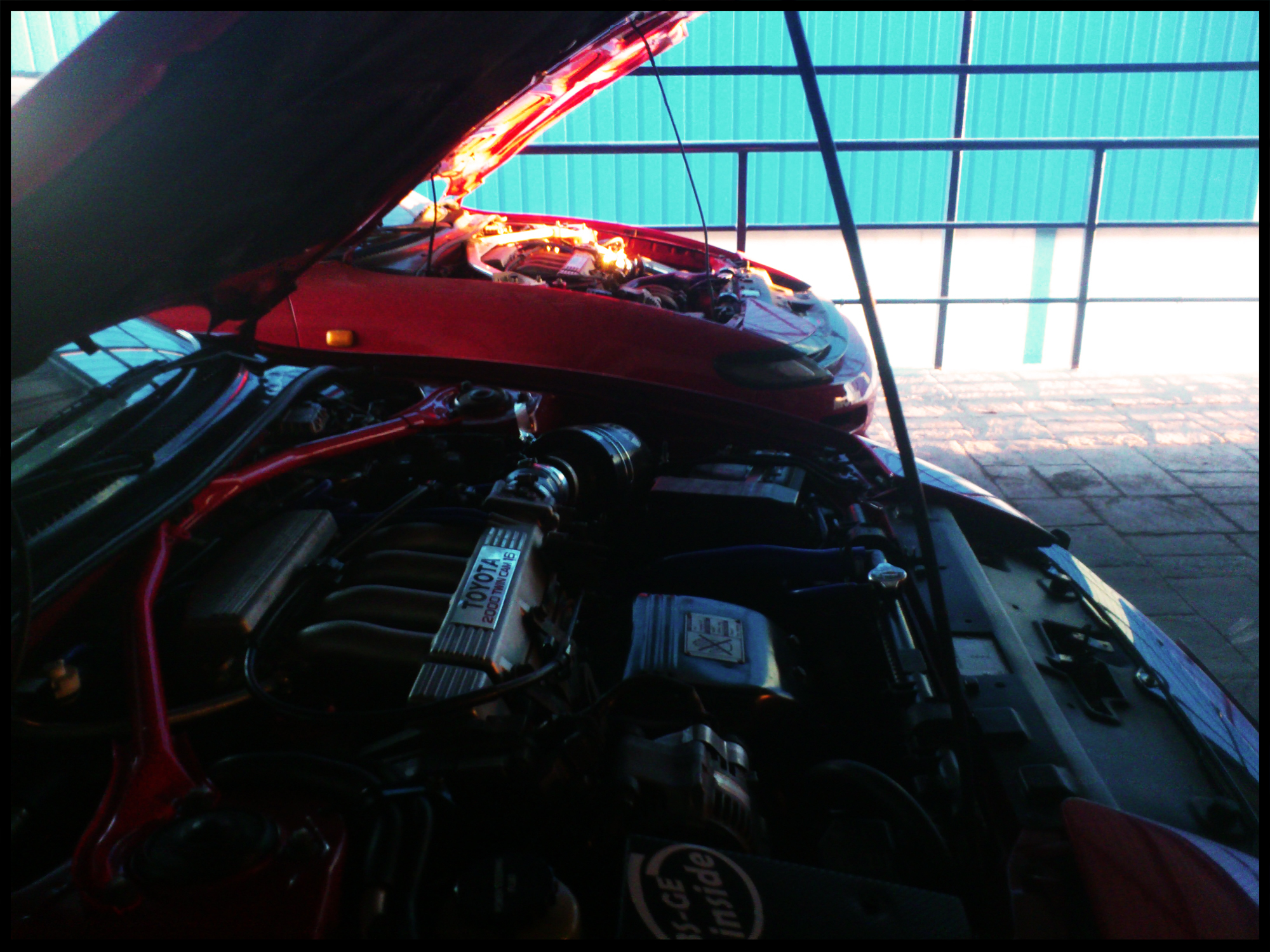

bueno aver si alguien que sepa de piezas me pueda echar una manilla.estoi buscando para meterle otro poquito de mano unos arboles de levas,poleas y cigueñal ligero.aparte alguna rampa que se pueda acoplar como la del supra o alguno de estos y unos inyectores.le toca empezar a meterle algo mas.de momento e visto algunos arboles de hks pero si alguien sabe de otras opciones que las comente.

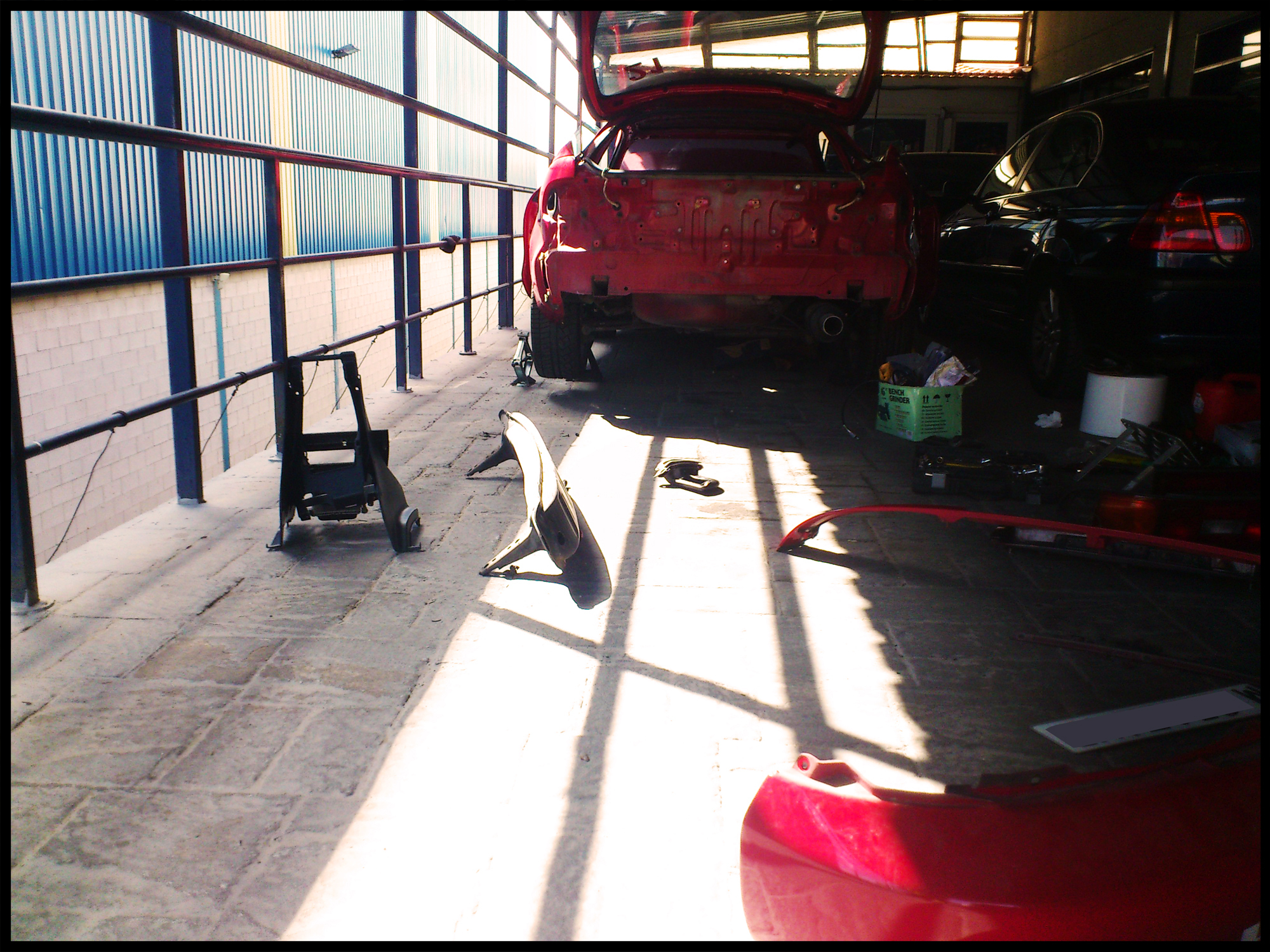

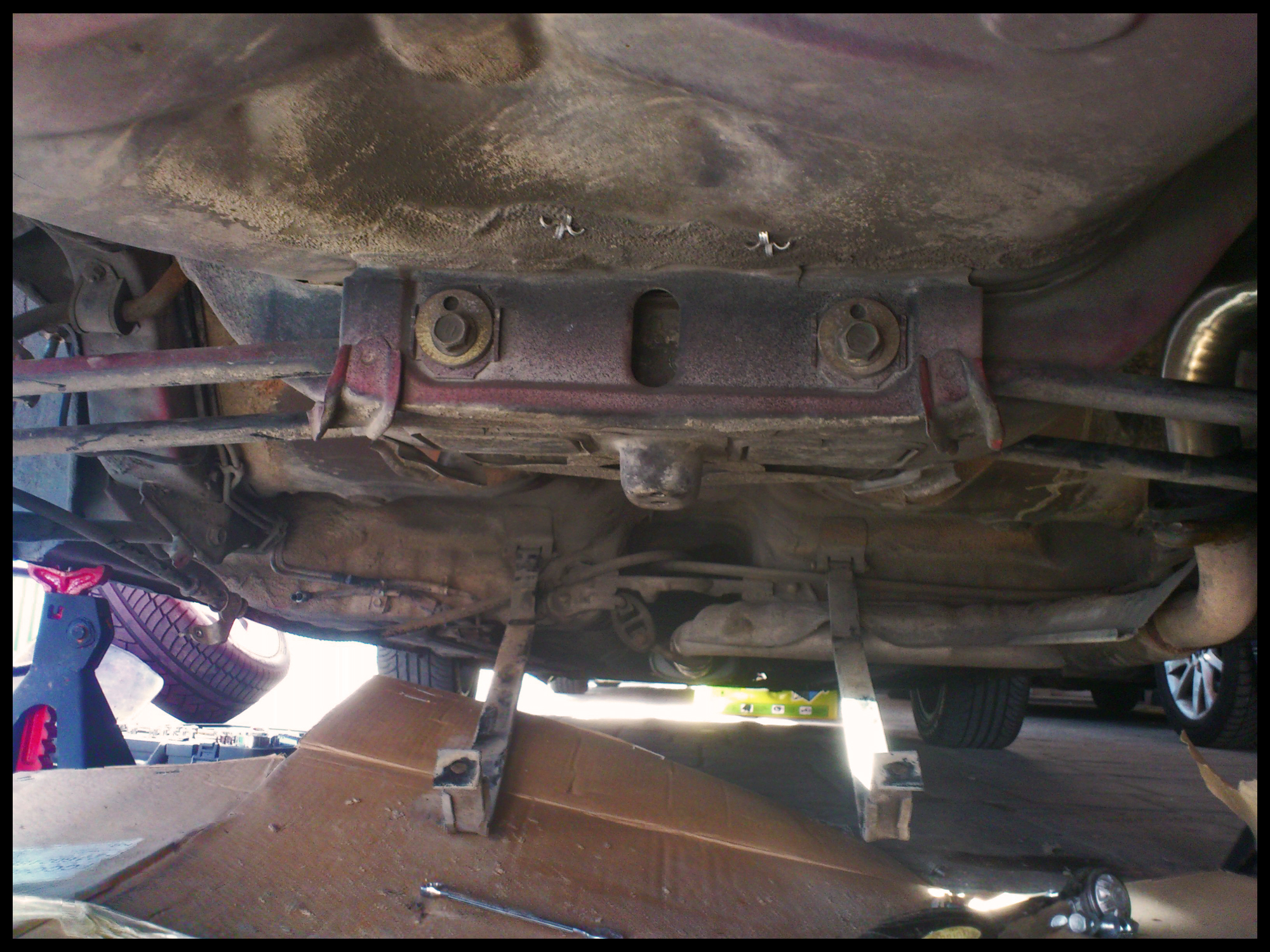

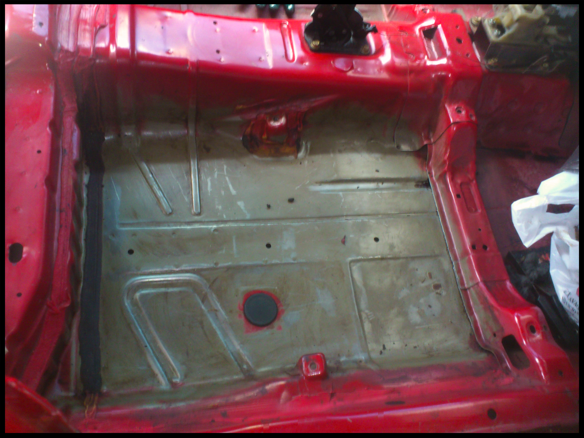

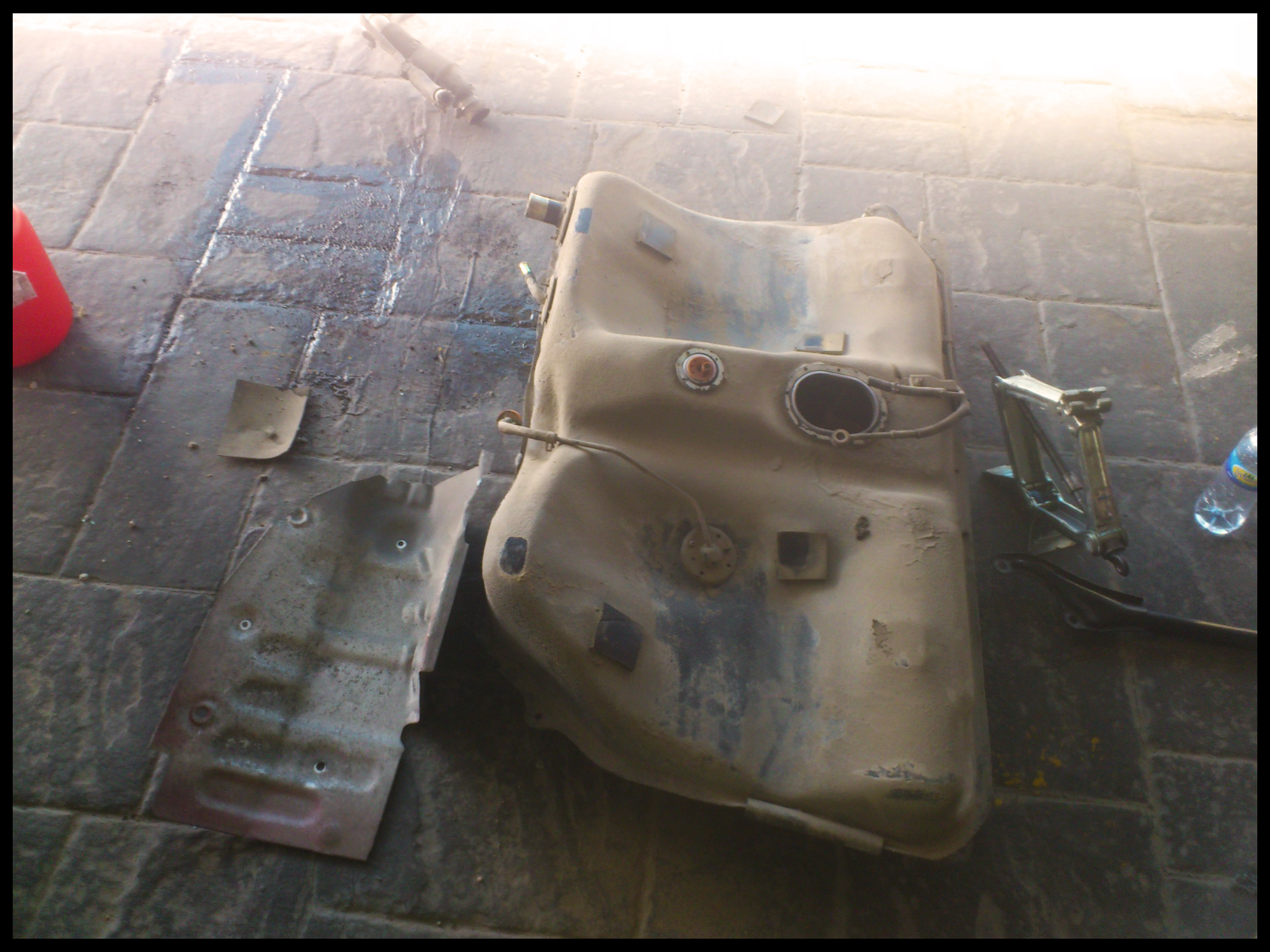

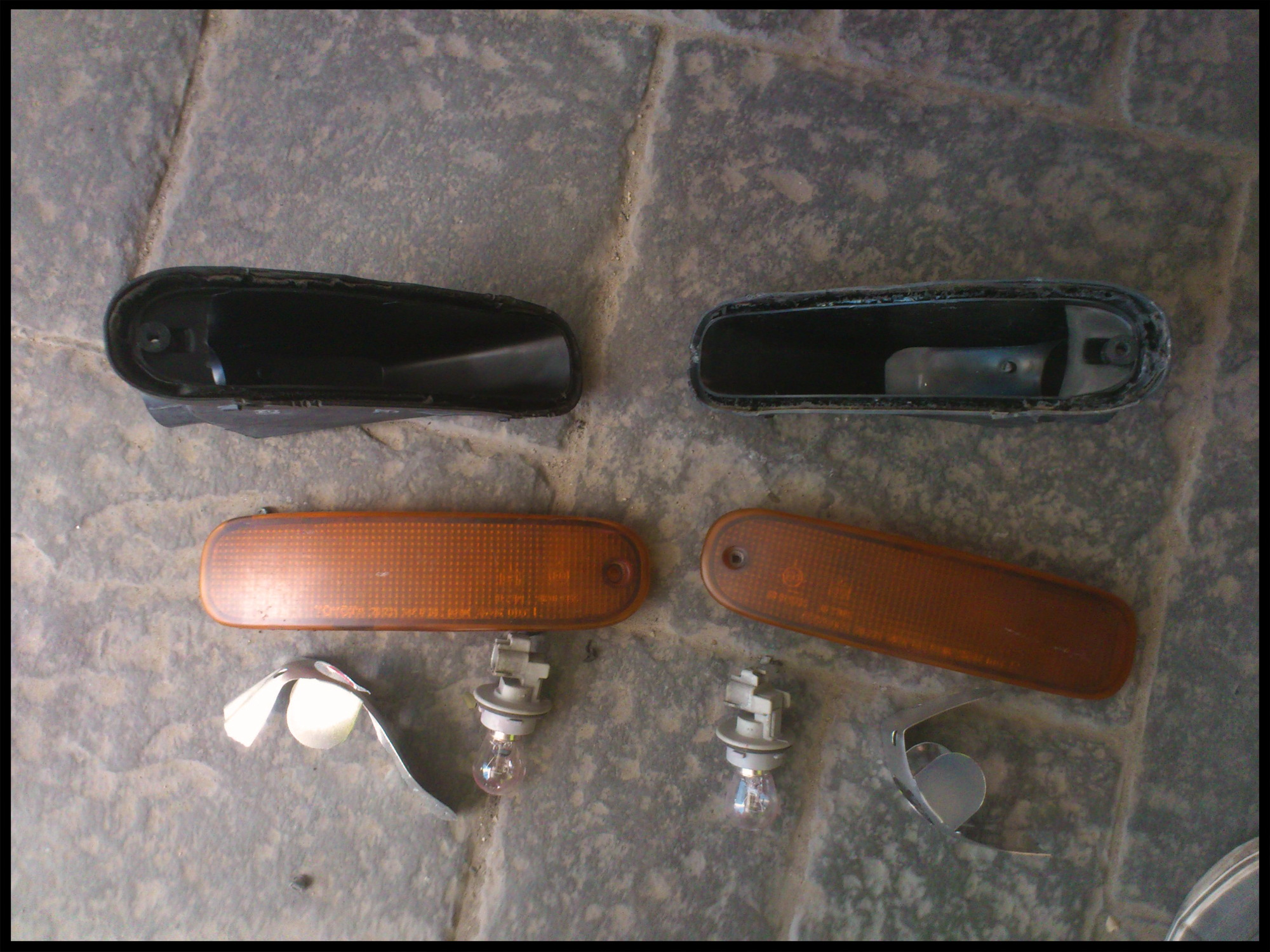

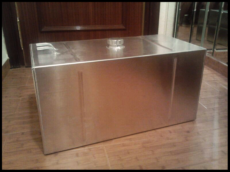

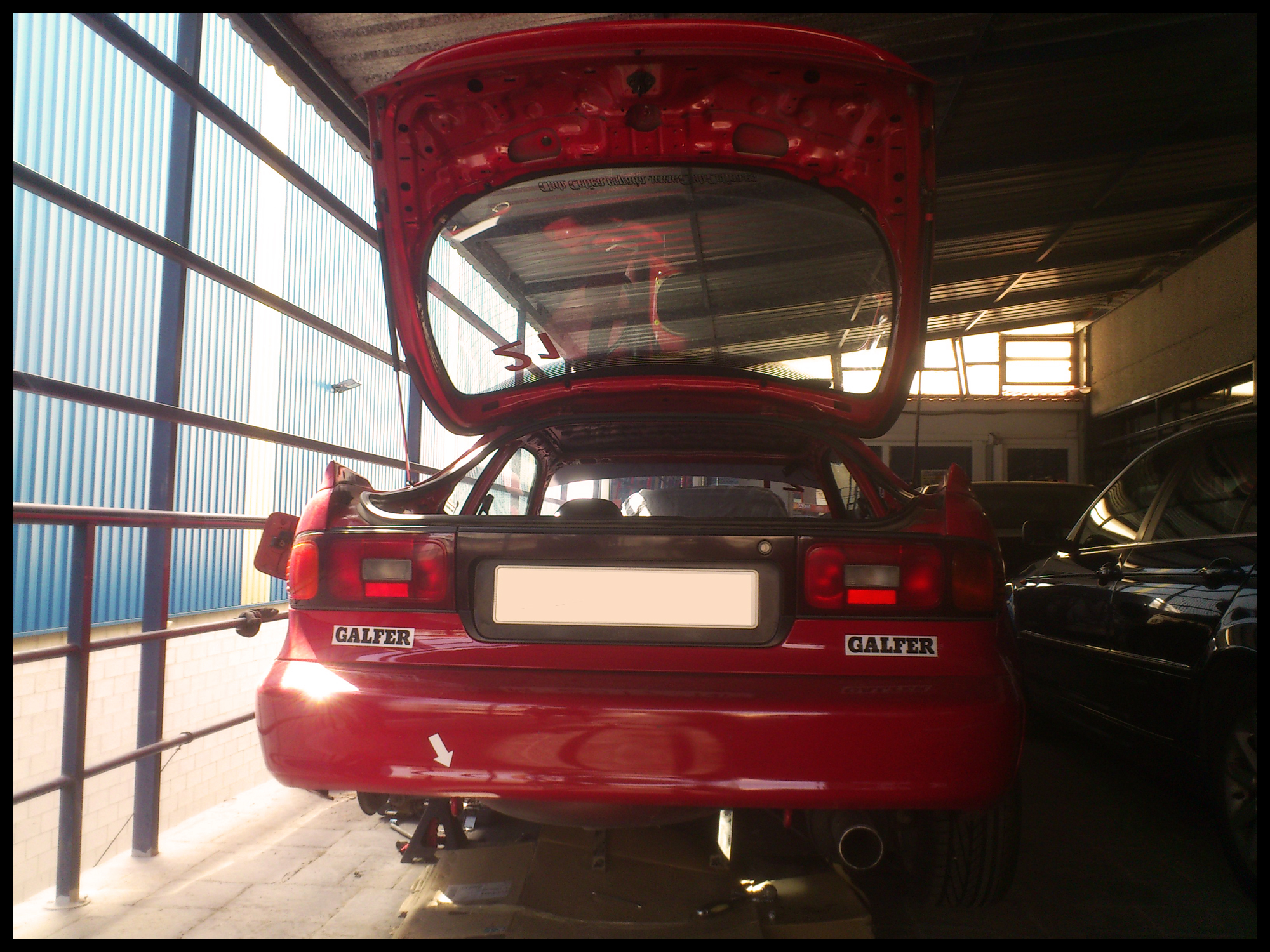

bueno pues estos dias nos emos liado a desmontar el deposito de gasolina y piezas que no necesitaremos ( aunque no lo parezca aun quedan muchas).ha quedado un hueco bastante majo para preparar un escape recto,se a cortado el maletero y se estan soldando unas chapas para el nuevo deposito que ira en el interior.tambien estamos preparando las chapas para soldar las barras antivuelco de seis puntos, y se estan apañando los intermitentes para llevar unas tomas de aire a los frenos.y por ultimo el aislante del coche tambien se ha eliminado.

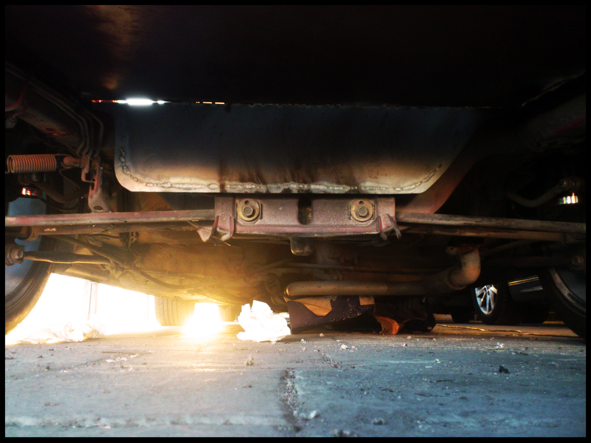

el deposito fuera del sitio.se ha rebajado bastante el peso ya que aparte de esto se le han eliminado chapas de proteccion del escape y piezas de los bajos que eran inutiles.

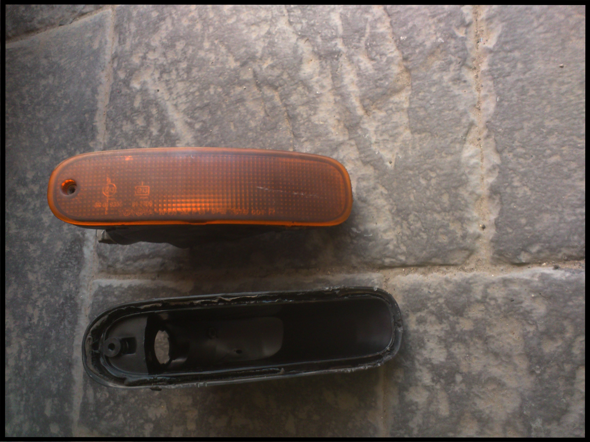

lo que sera el apaño de intermitentes.
y el aislante eliminado.
coche desmontado y maletero quitado.
forma de las chapas que se estan montado.

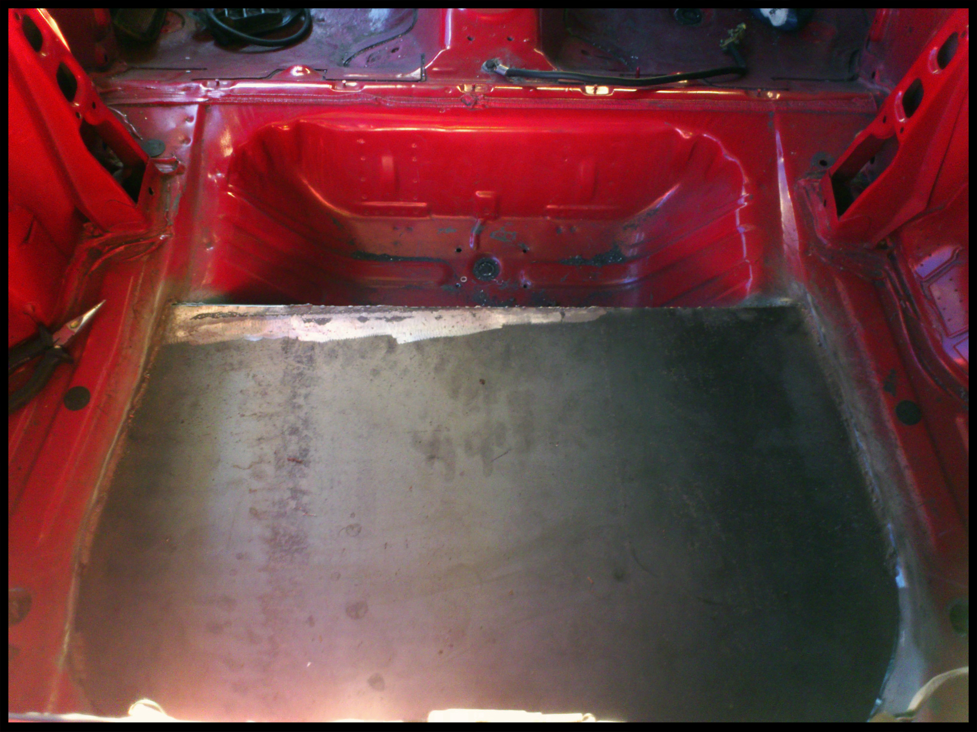

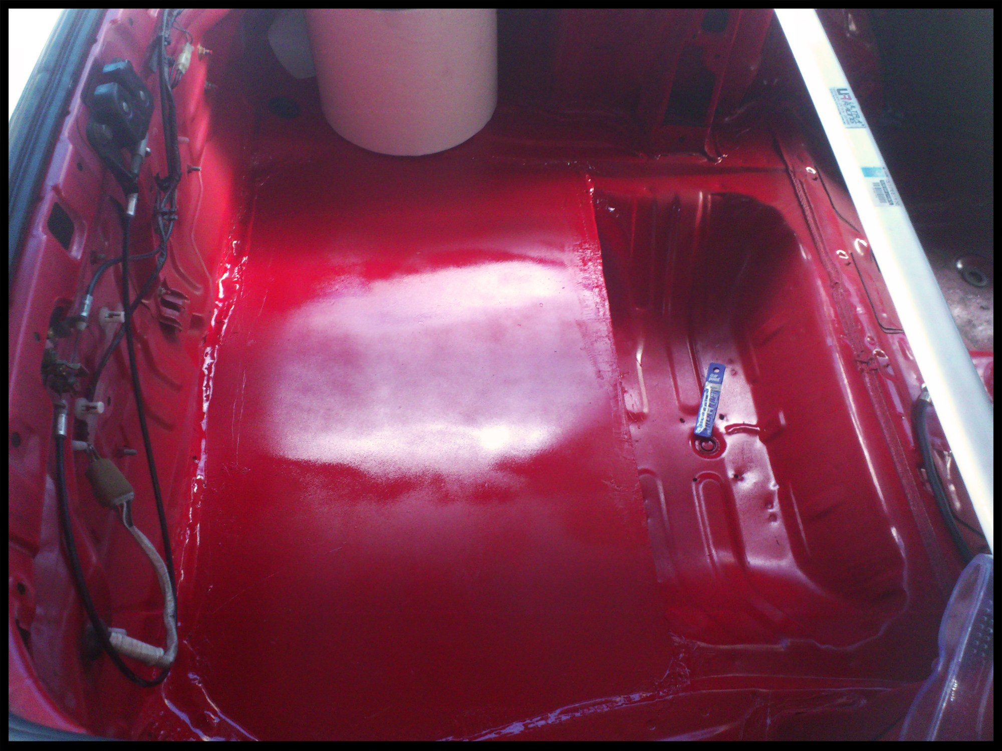

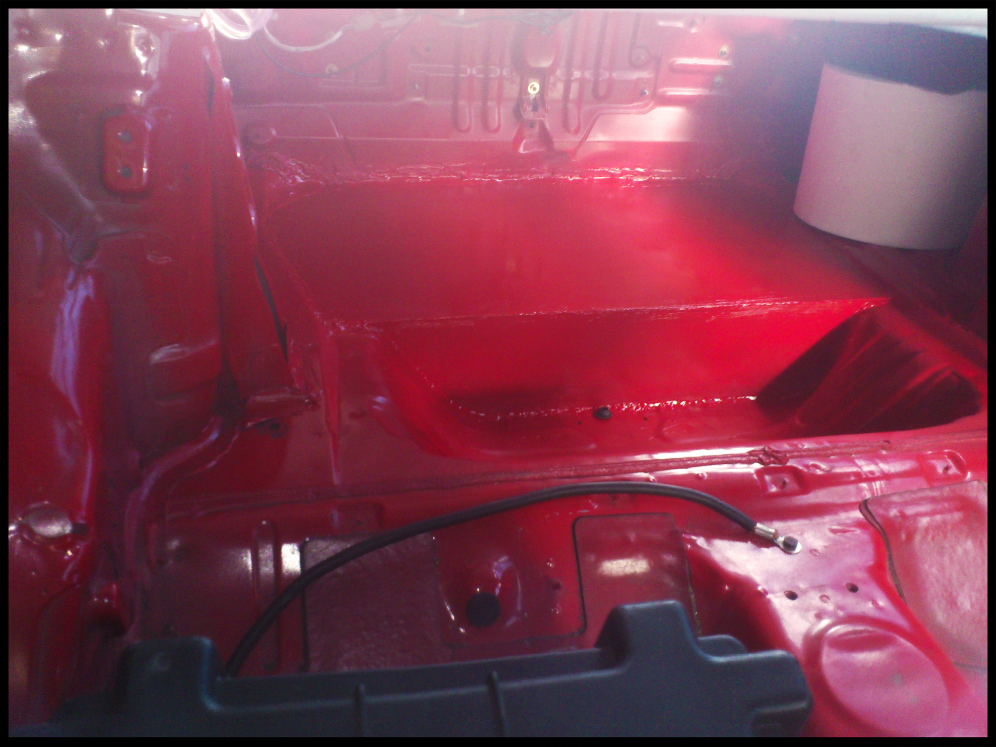

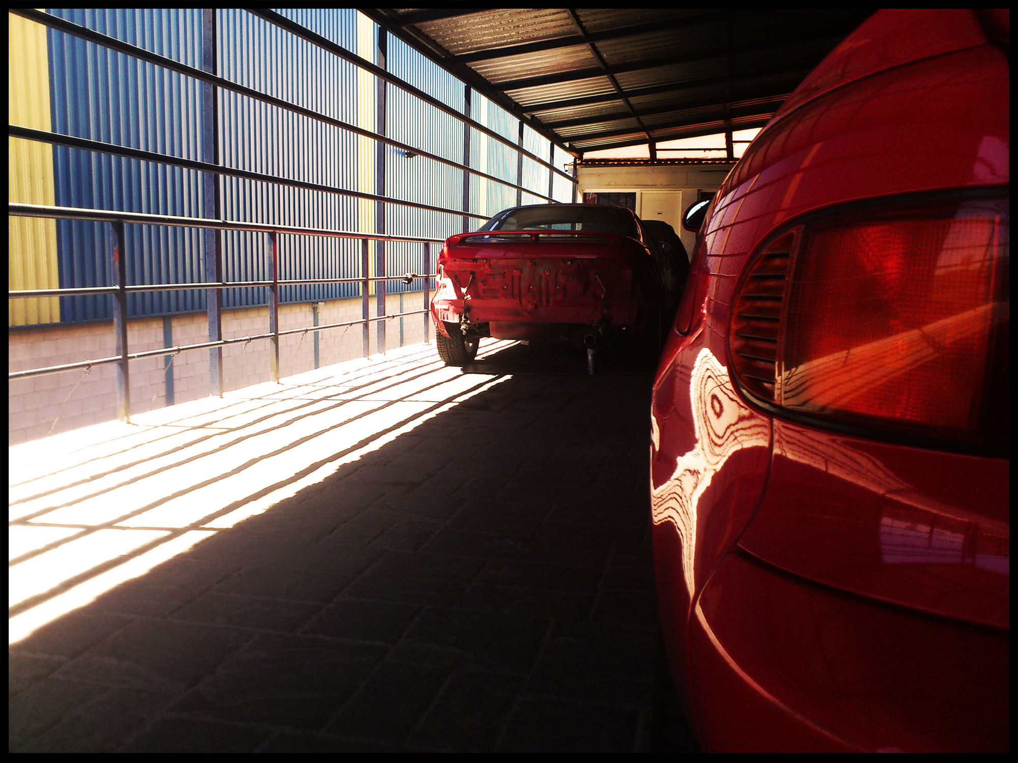

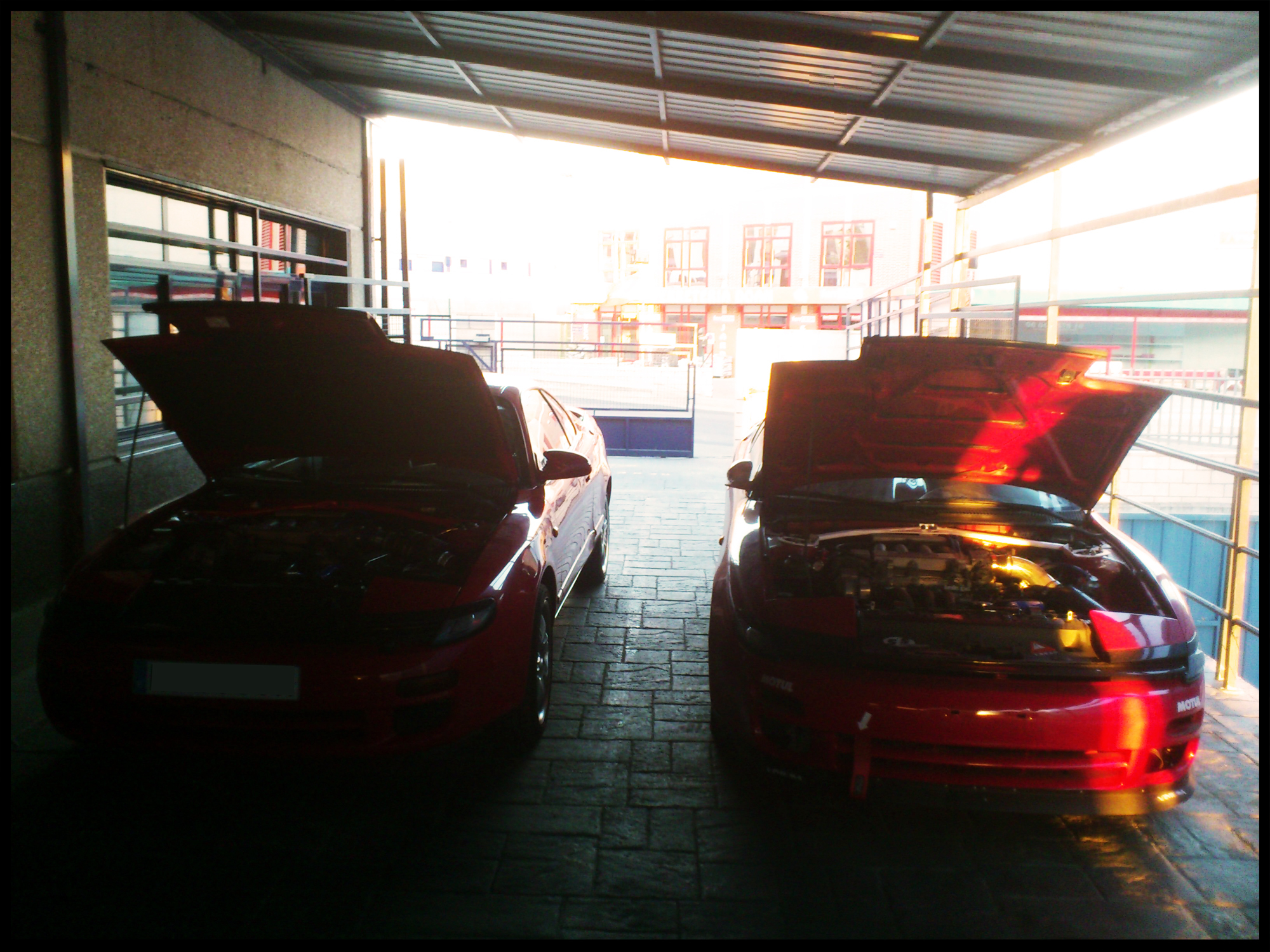

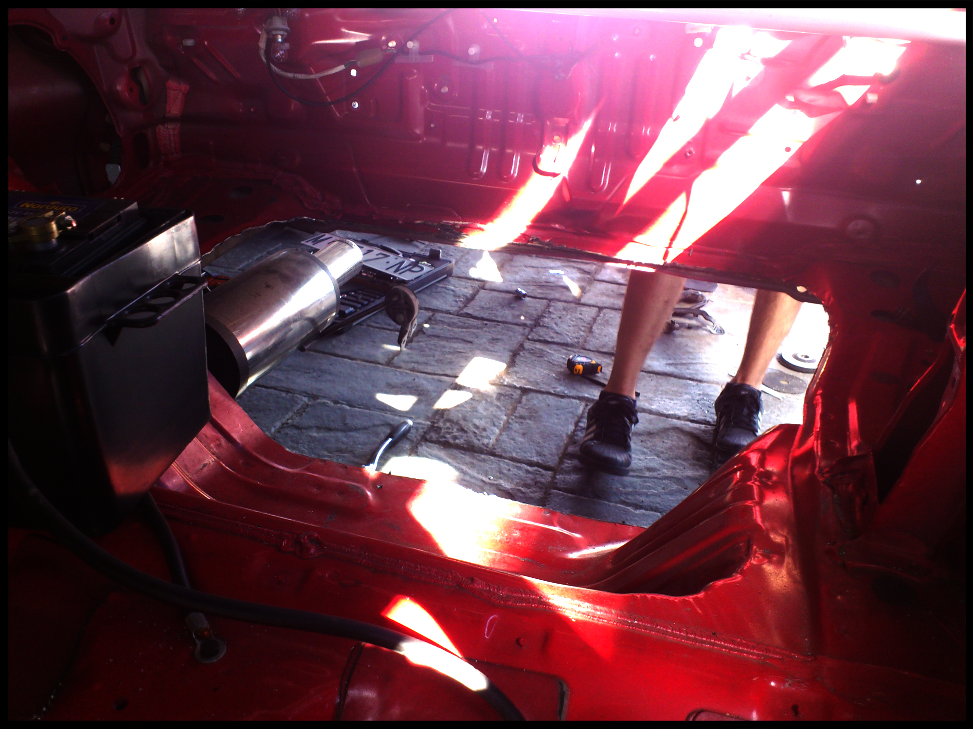

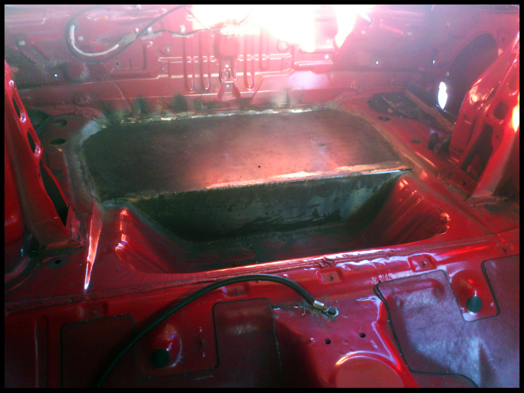

bueno pues hoy y con la ayuda otra vez de david ( destinity ) hemos terminado de soldar el maletero a falta de poner la antigravilla y pintar.en el hueco que queda delante de la chapa se pondra una tapa para tapar la bateria de gel y alomejor la bomba, filtro y antirretorno para el deposito que se instalara.mañana aver si me da tiempo y lo dejo todo terminado y pintado.
con la ayuda de david
todo soldado a falta de poner la masilla

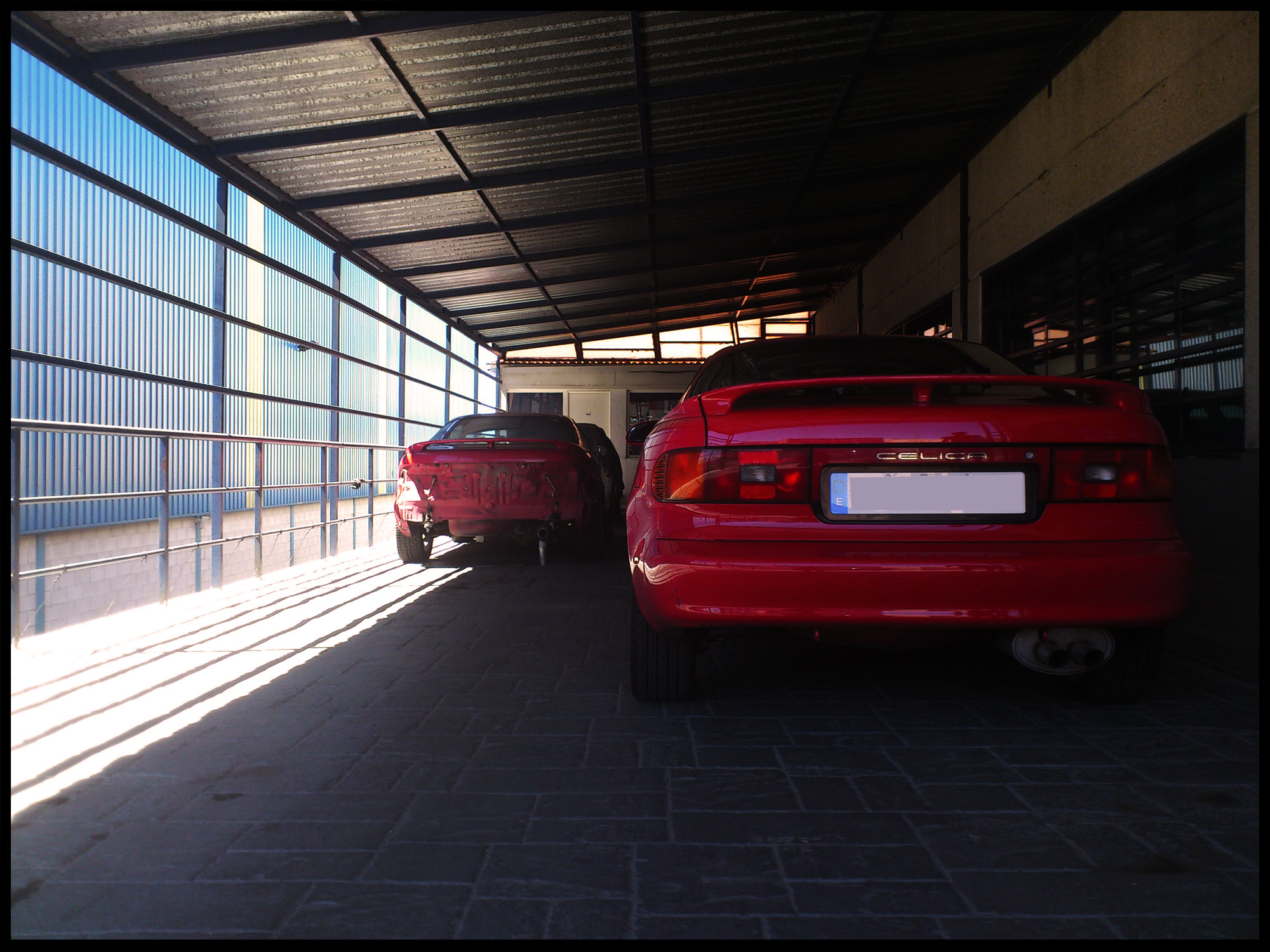

y los dos coches juntos
Dile a David que se proteja piernas y brazos al soldar si tiene en estima su salud
no sabia que se podia poner un deposito en la parte de dentro del coche,

bueno pues despues de tres dias hemos terminado el trabajo del maletero, a falta de la chapa que tapara la bateria.el resultado a sido mejor del esperado y aguanta el peso perfectamente.
Muy guapo tío, me gusta mucho. ¿Qué apaño le vas a hacer a los intermitentes?
los dejare sin el cristas y sin las bombillas, y por la parte de atras los abrire un poco para acoplar unos tubos que iran a los frenos para enfriarlos un poco.probaremos si tiene efecto o no.

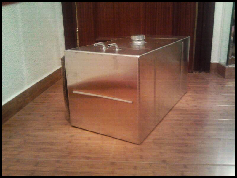

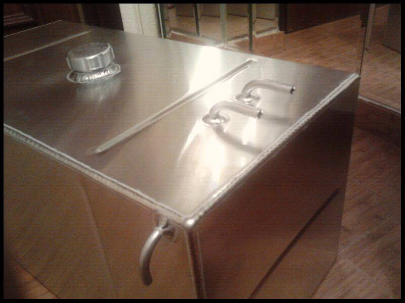

bueno aunque no pueda meterle mano al coche hasta el proximo finde me van llegando cosillas para montar.ya estan terminado los brazos para la suspension y me ha llegado el deposito de gasolina que montare.tambien me ha llegado el repartidor de frenada manual y los tubos de cobre para hacer la el circuito de freno nuevo.
