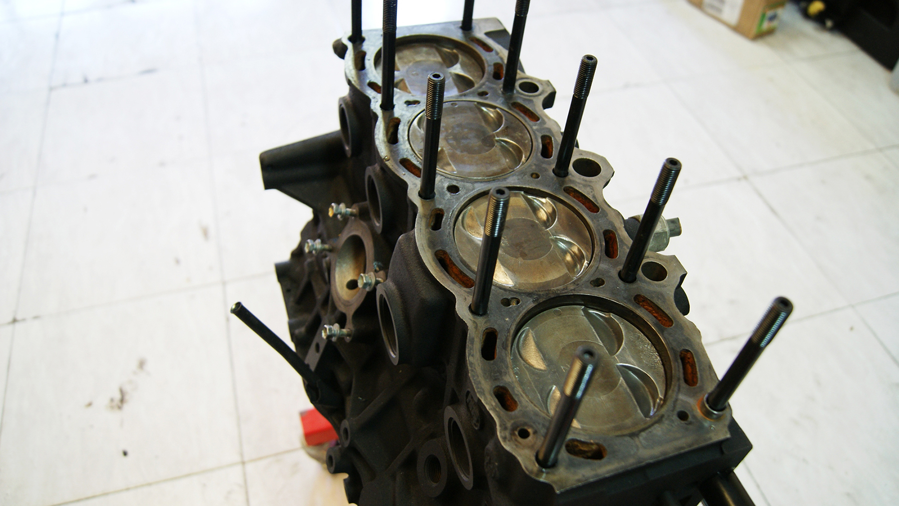

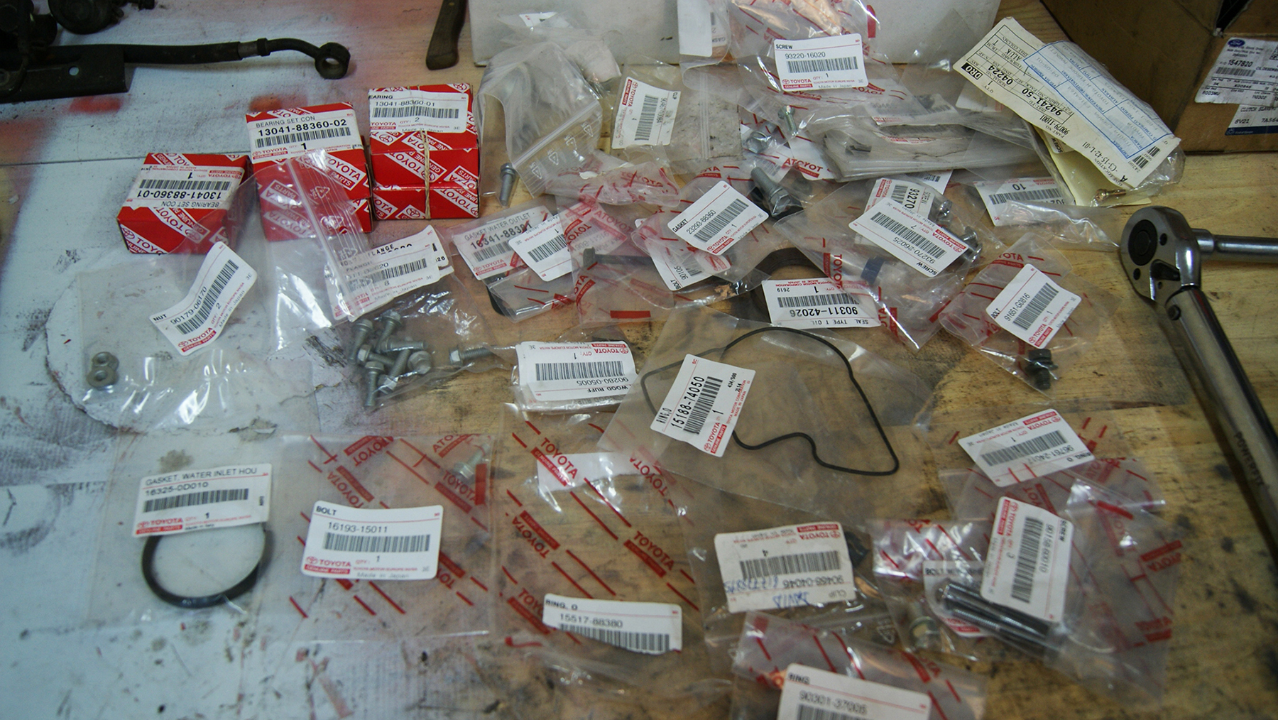

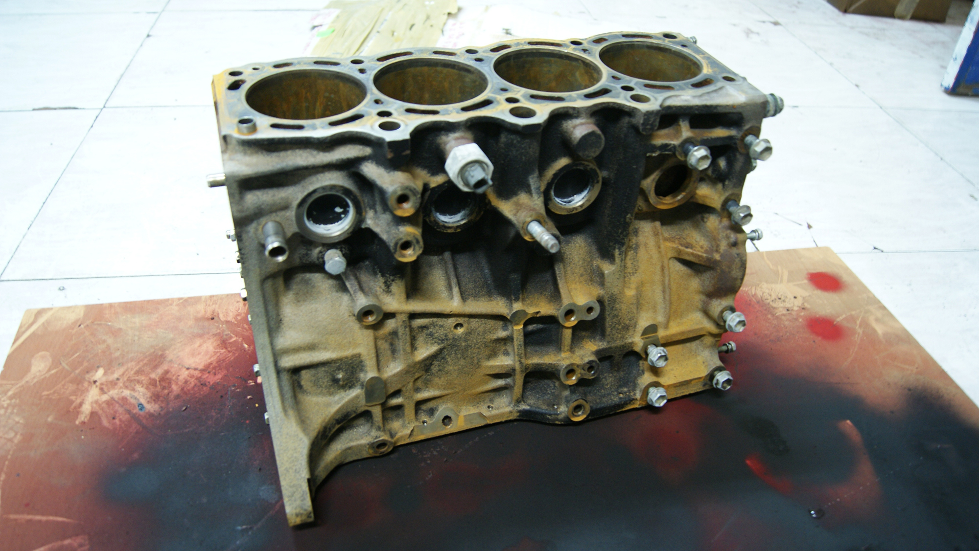

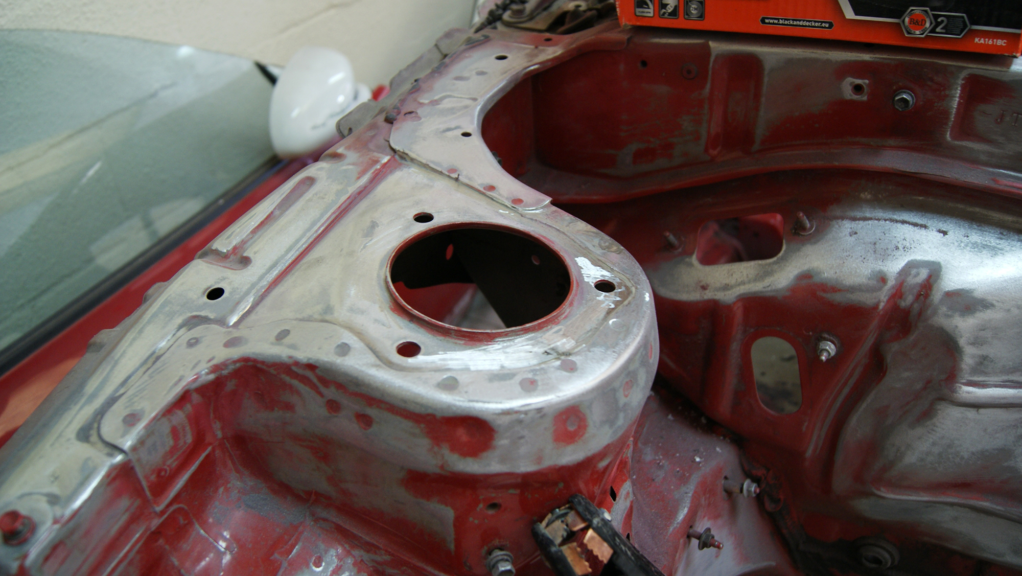

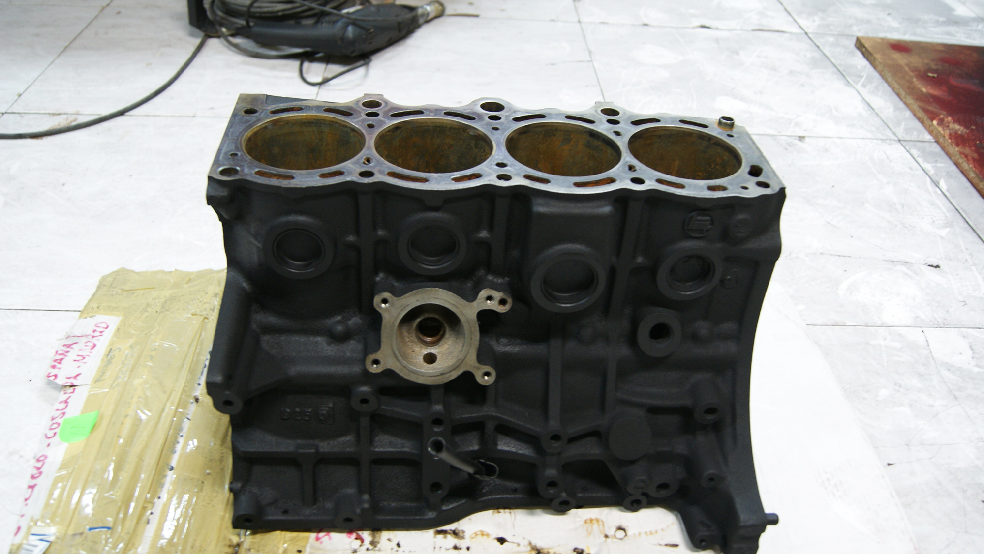

Esta tarde me he quitado un gran peso de encima, que era limpiar el bloque.Una vez acabado una manita de pintura y listo, y me e liado a limpiar las piezas que ire montando segun me vayan llegando los repuestos.
El bloque limpito y listo para pintar.
Y asi el aspecto final

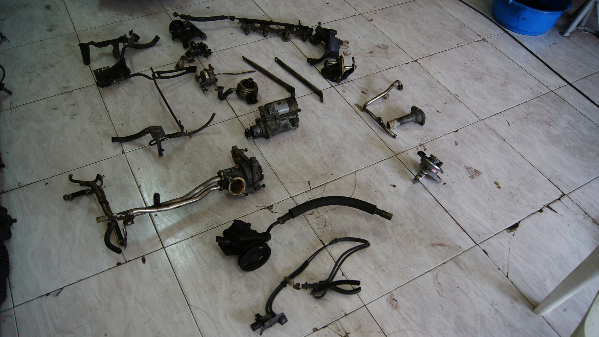

todas las piezas que tengo que ir currando, por que algunas estan para verlas :bad:

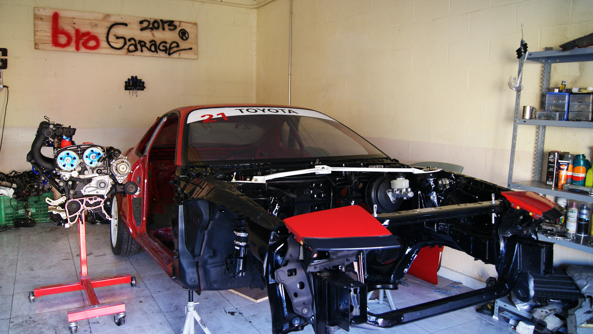

el motor con algunas cosillas mas montadas

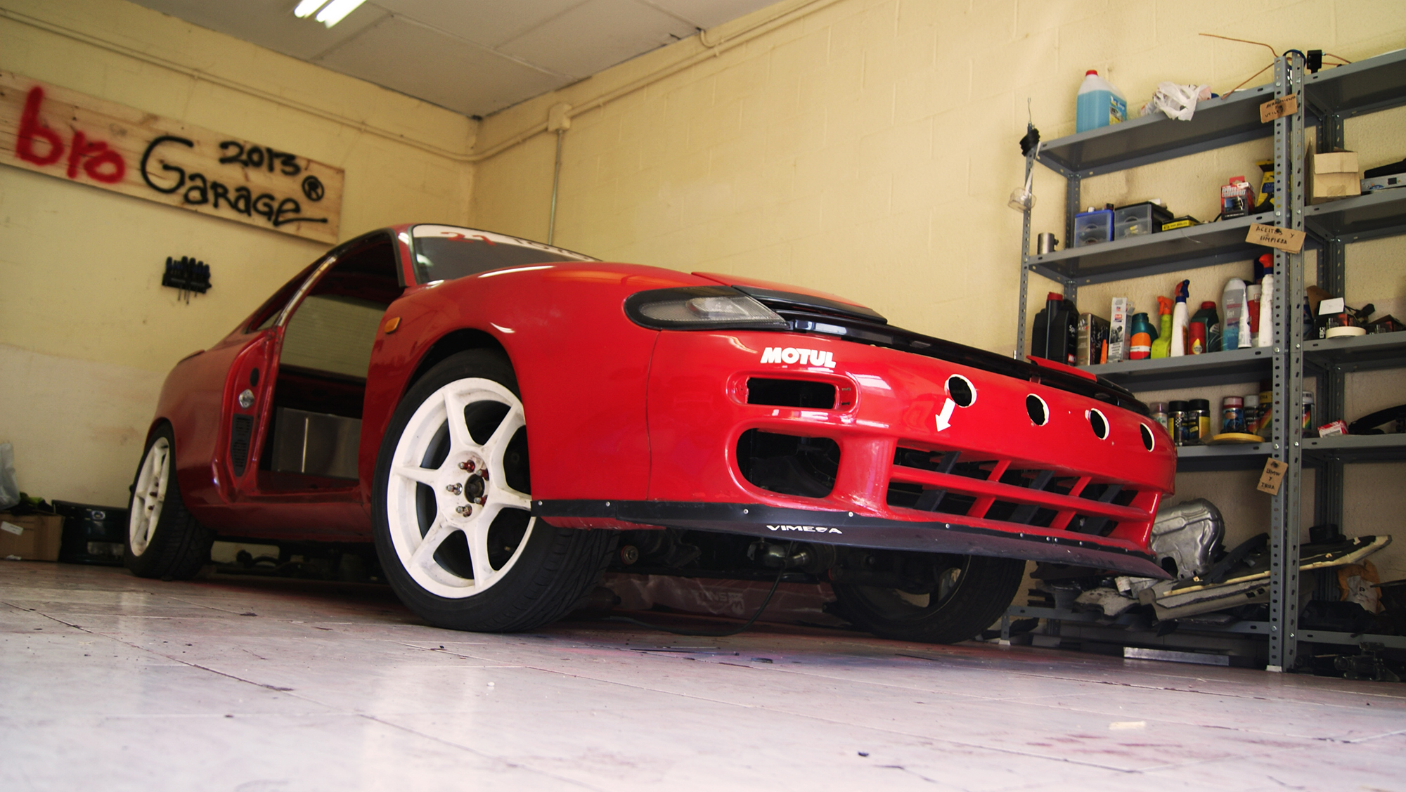

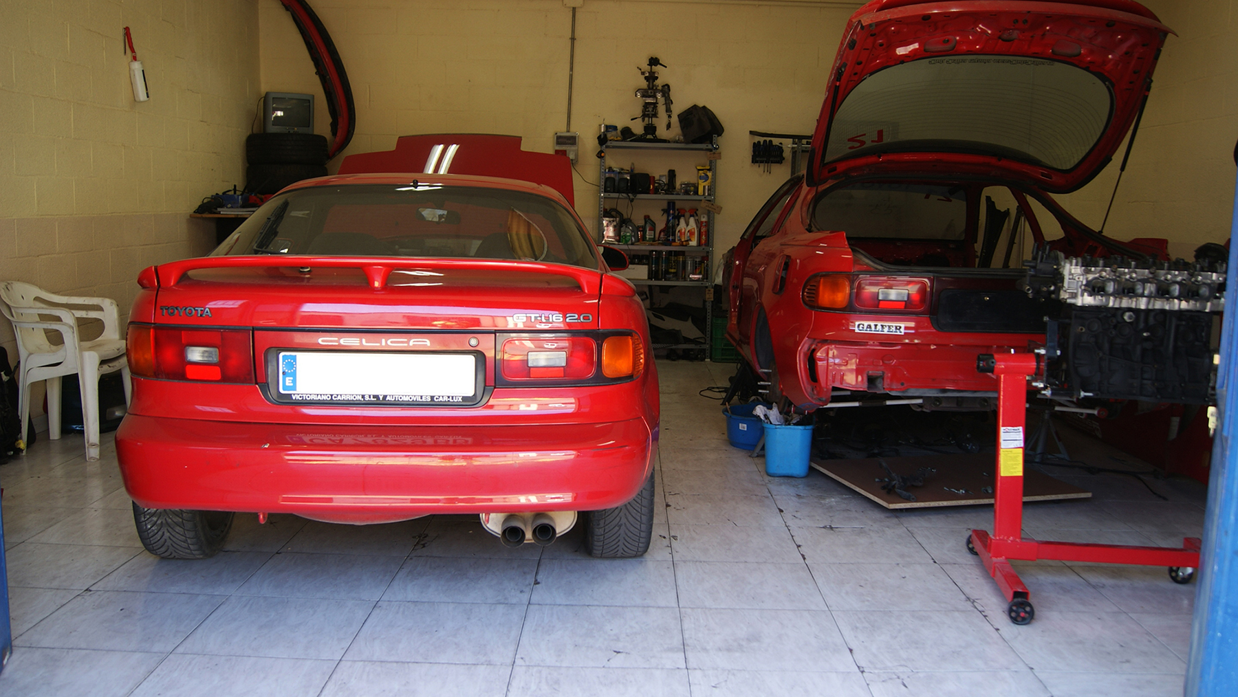

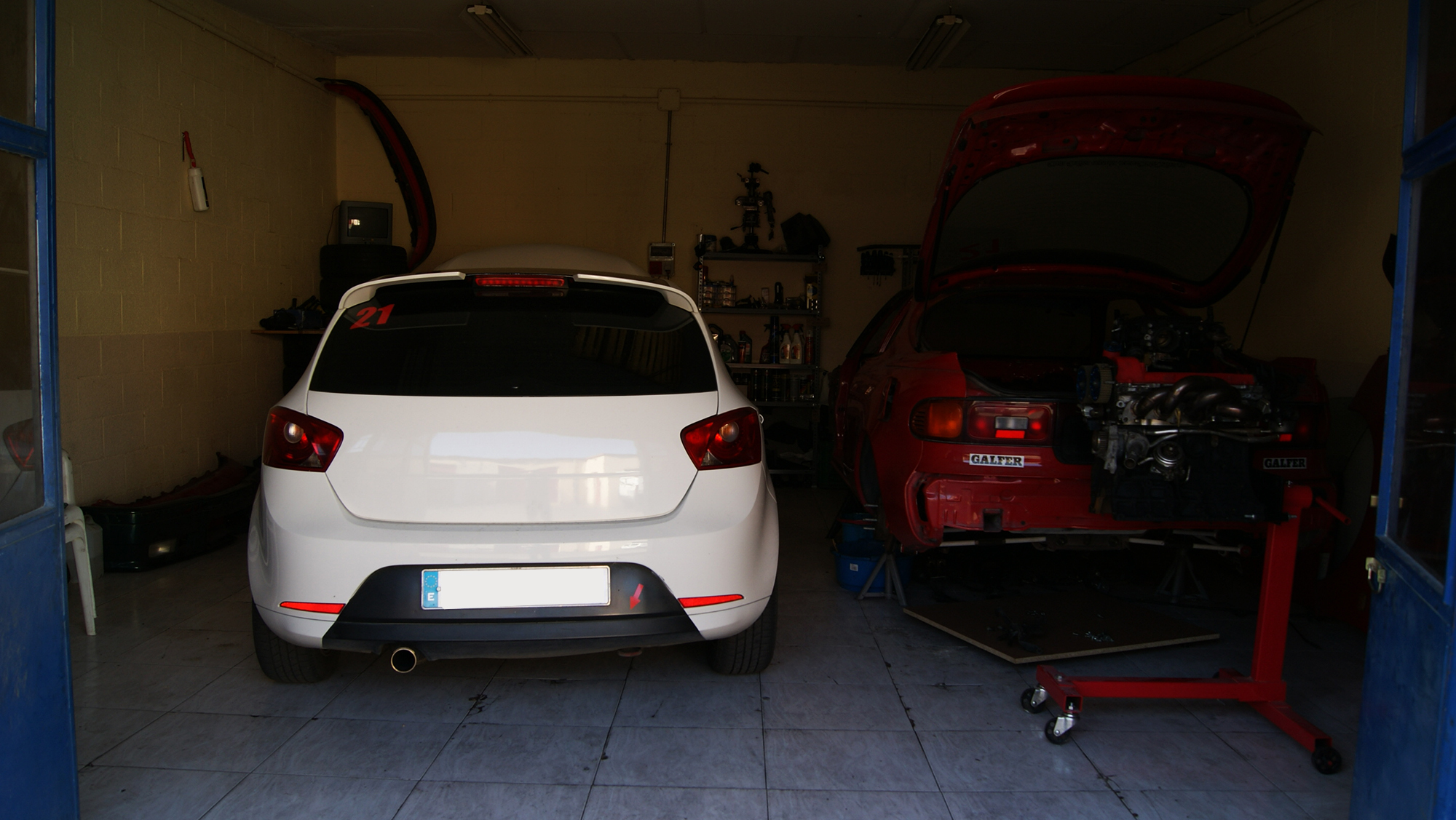

Dejo un par de fotos de mis dos cacharros juntos.

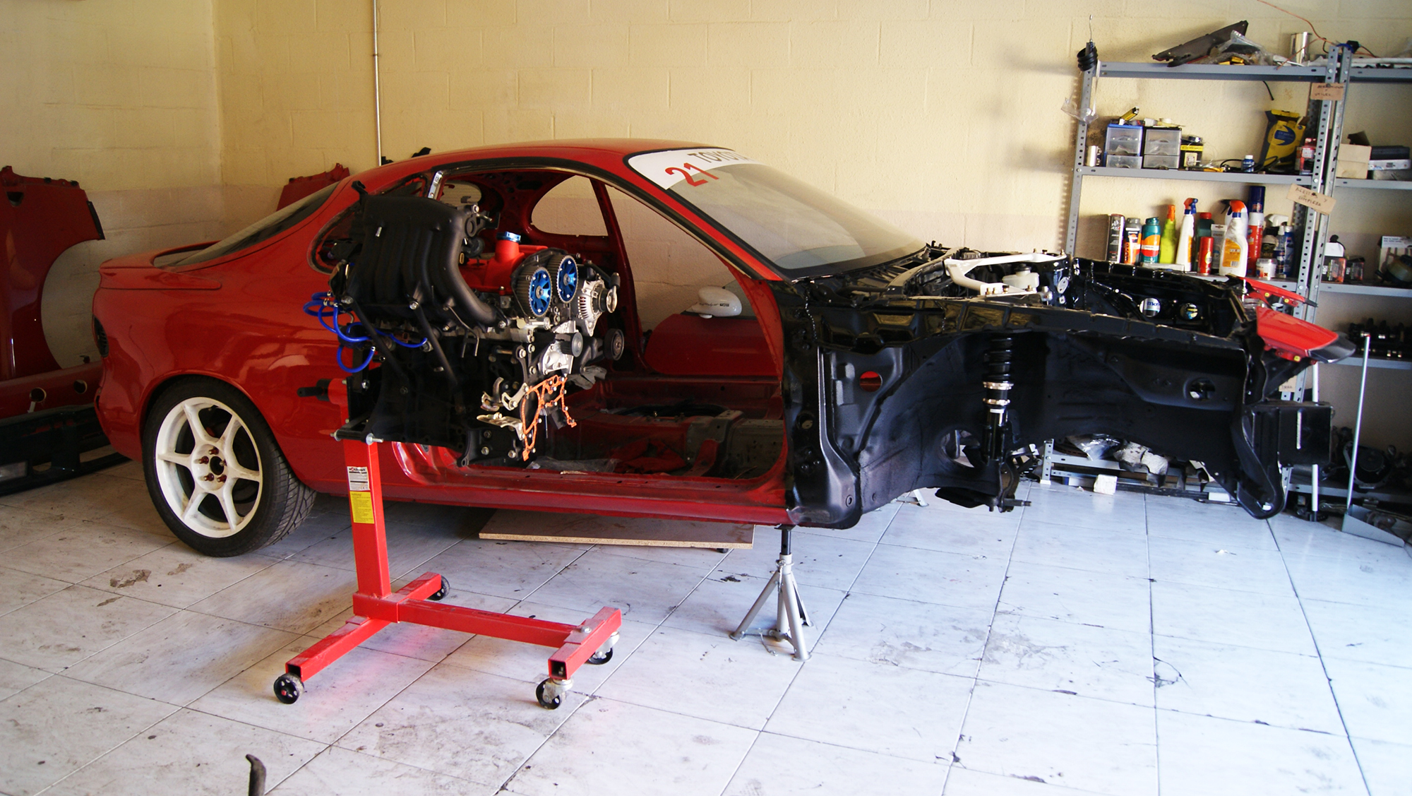

Pues avanzamos otro poco.
Hemos tenido poco tiempo en seguir con el coche y aparte nos liamos con el coche del forero poyota para hacerle el cambio del motor por mi antiguo motor.

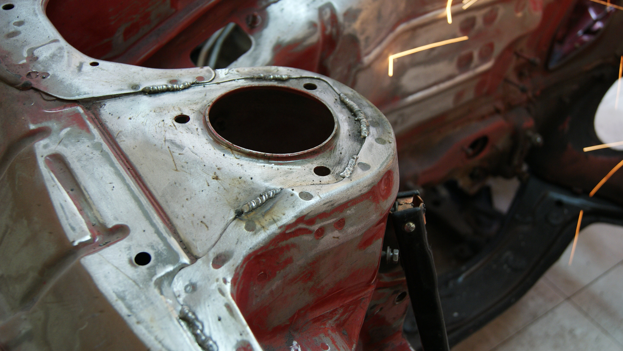

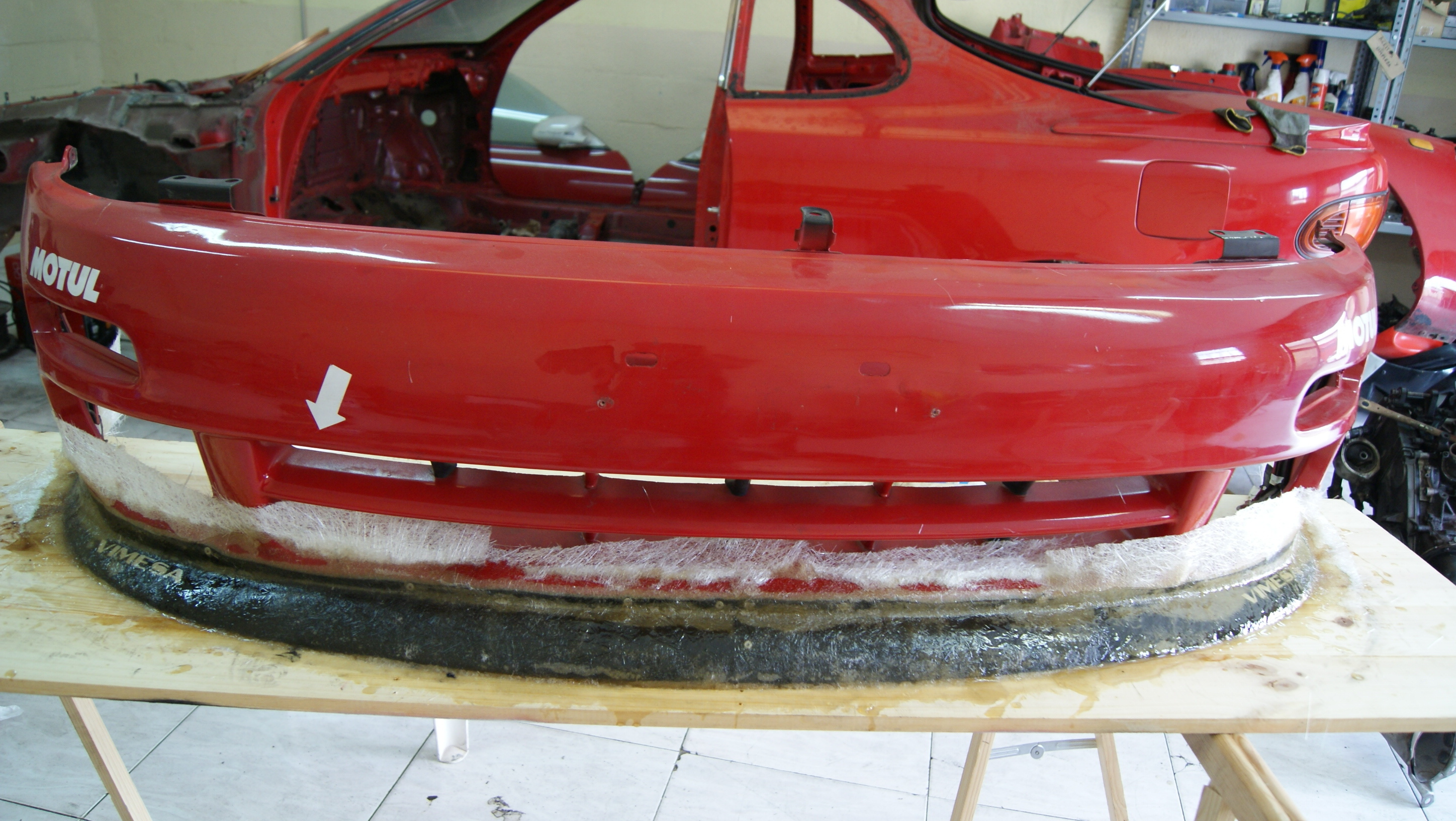

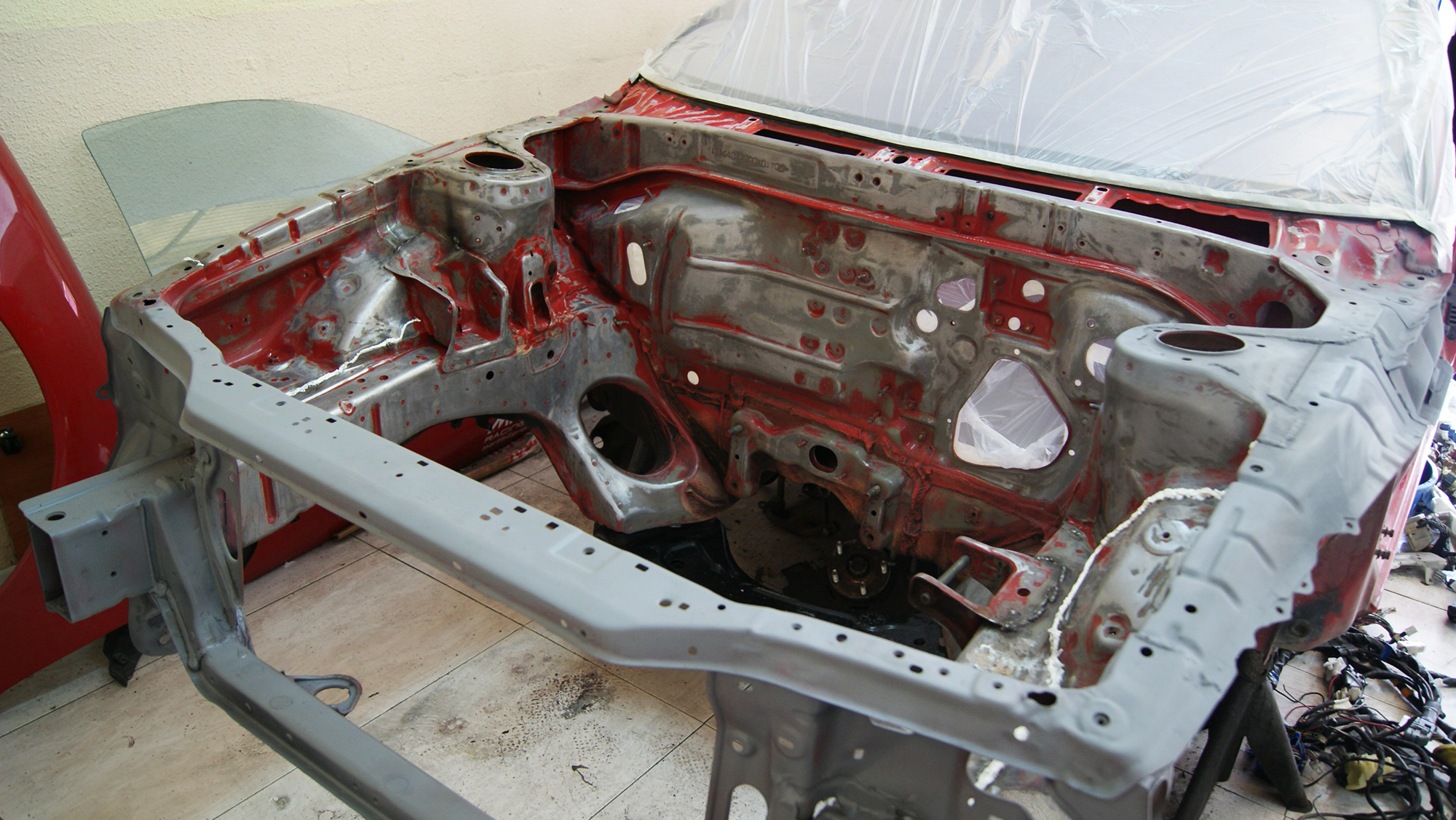

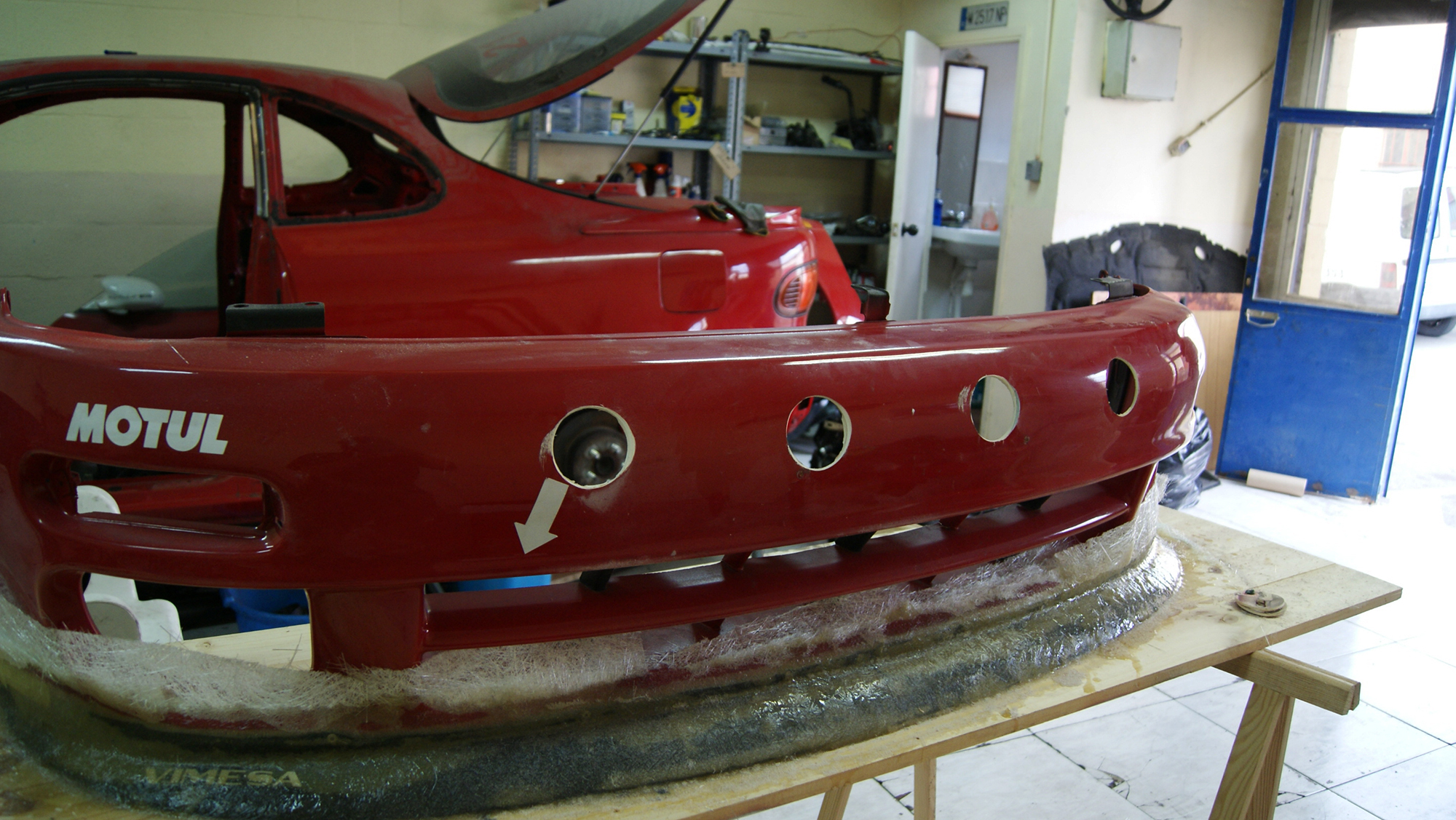

Al nuestro se le a montado los tornillos ARP y pistones, a falta de un par de cosillas mas para acabar el motor y montarlo.Tambien se a soldado el vano motor para dejarlo listo para pintar y hemos echo una copia del espadin para acerlo en fibra y montar un fondo plano.

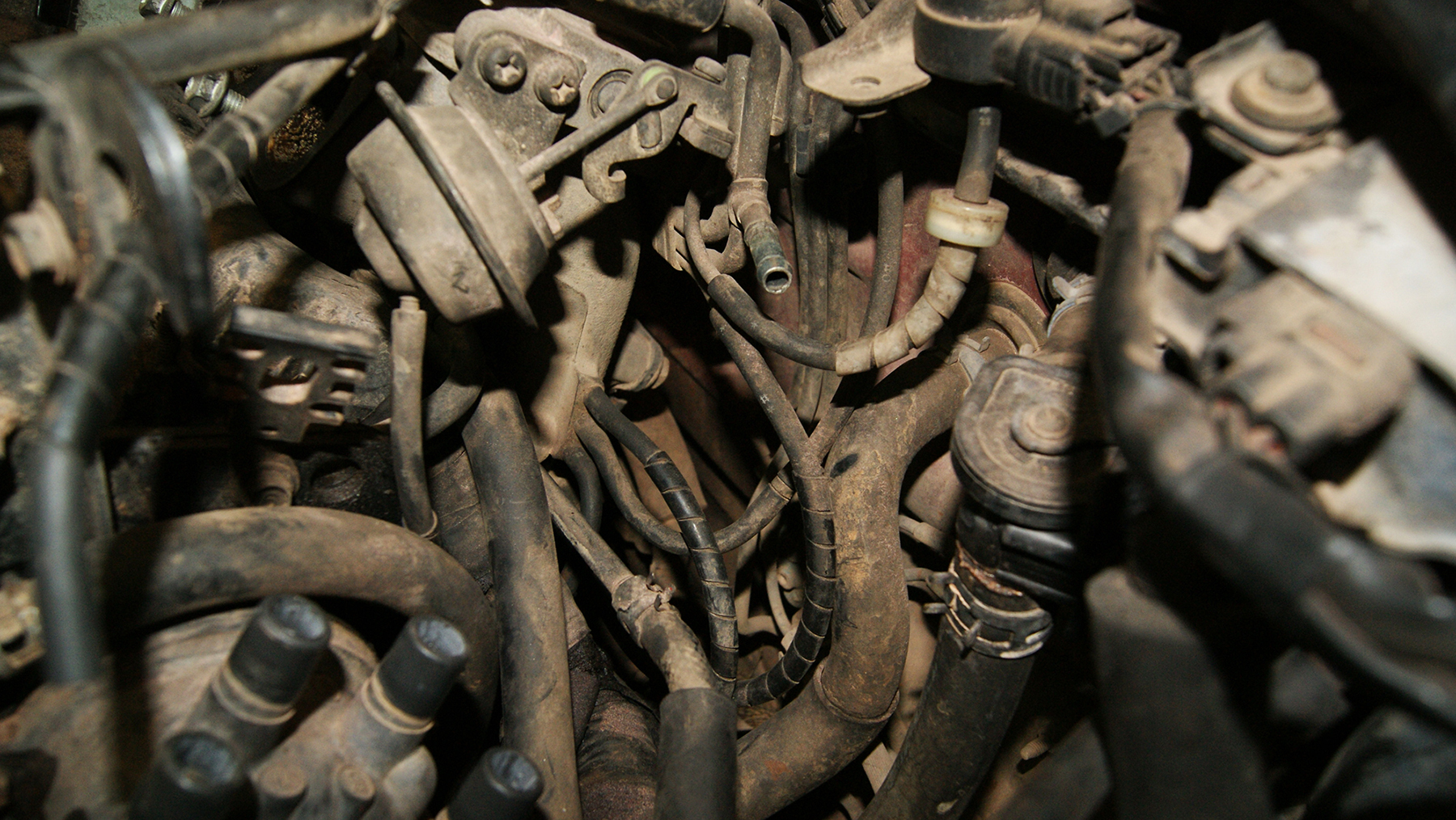

Una de las sorpresas fue al sacar los cables de bujias, solo quedaba uno intacto

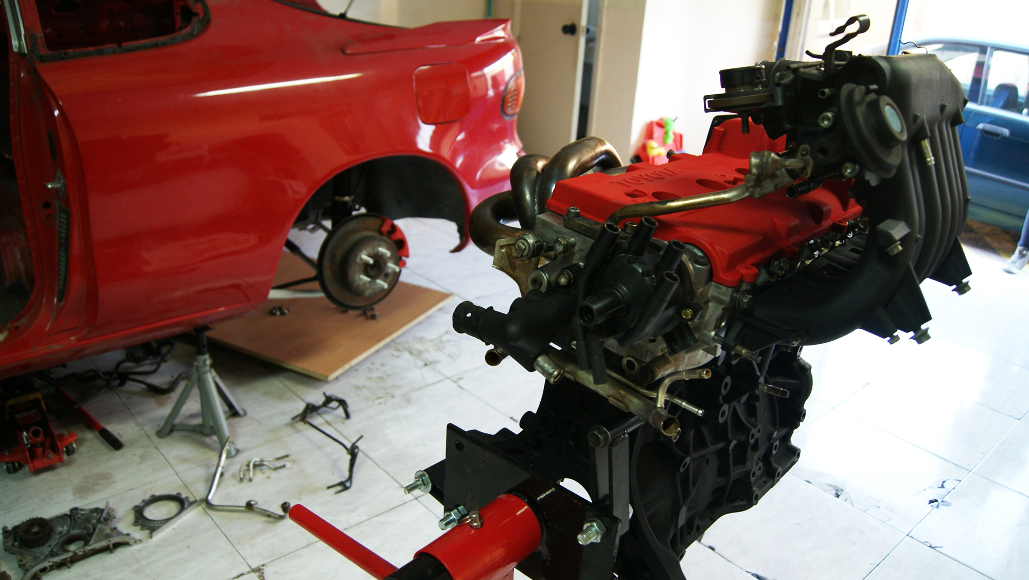

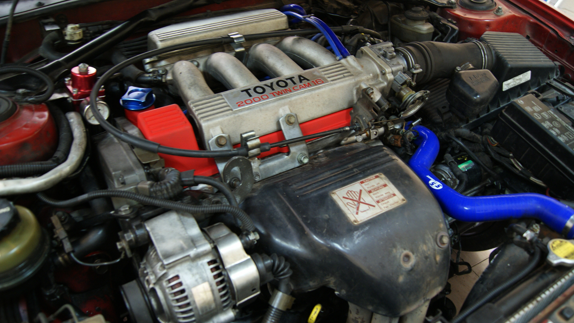

fotos del nuevo motor terminado.

paragolpes enfibrado para sacar el molde y vano motor soldado.
Aun falta por lijar y rematar, pero se va viendo la idea jejeje

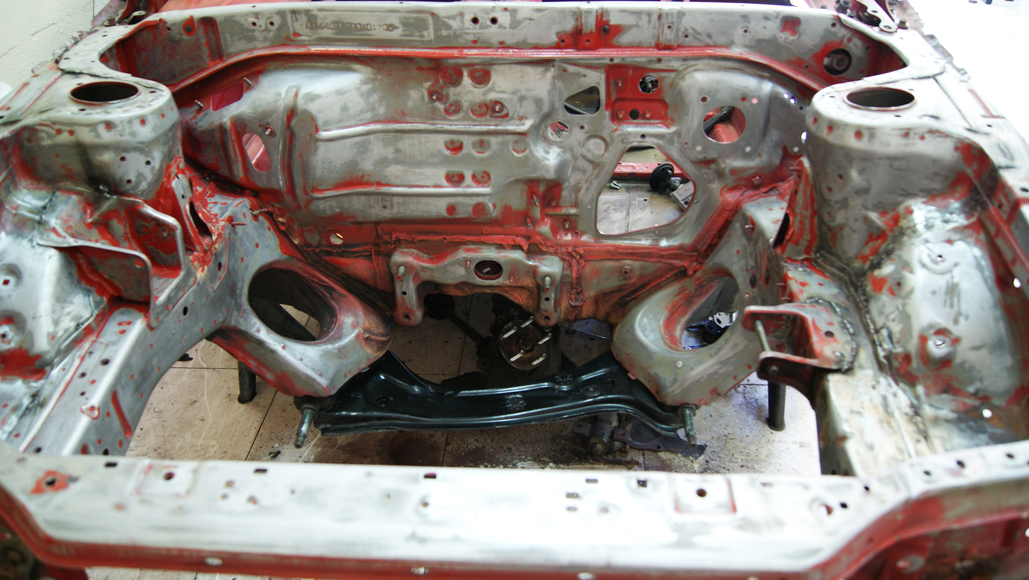

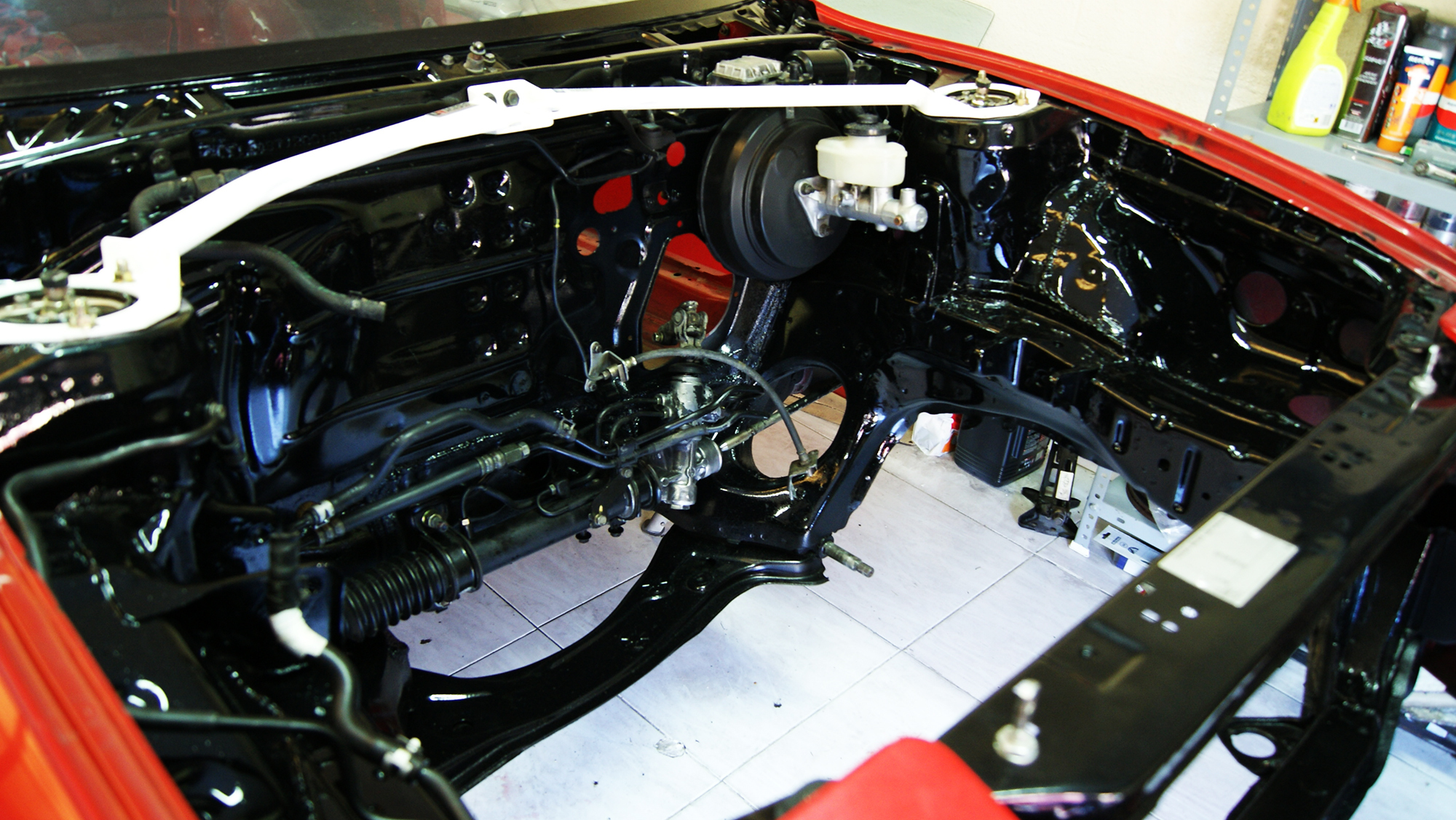

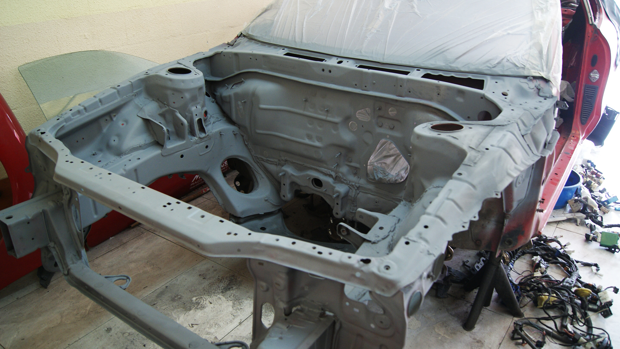

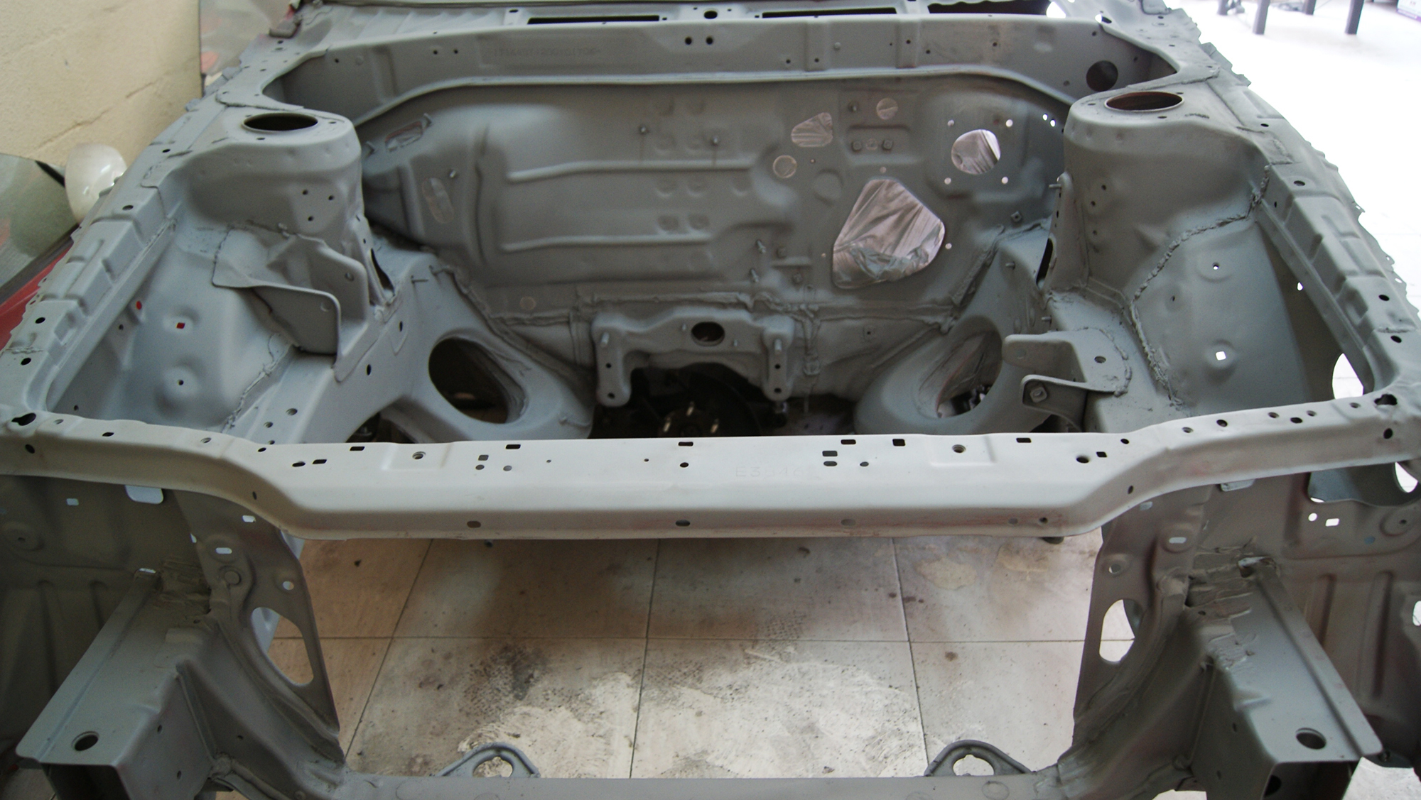

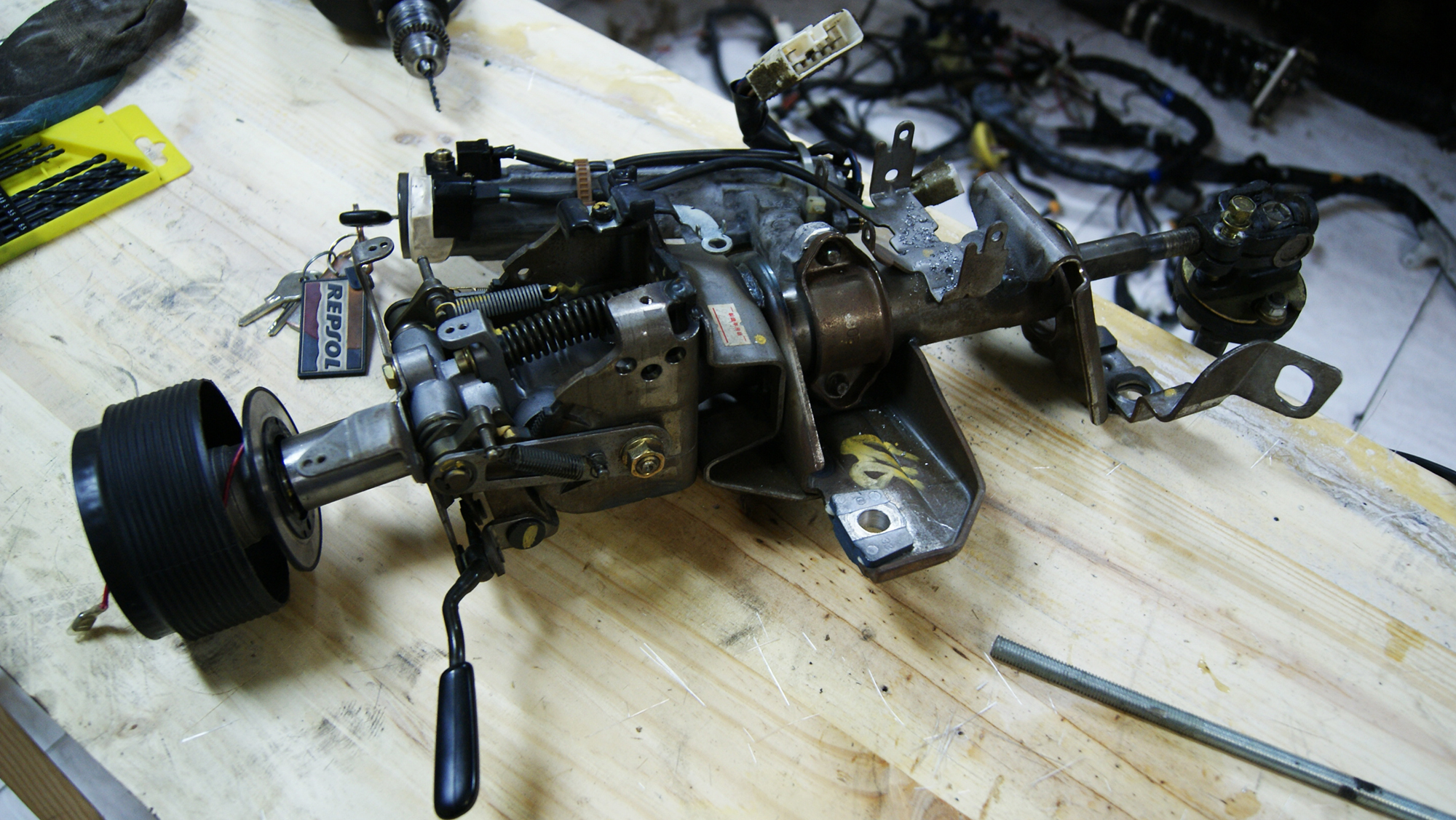

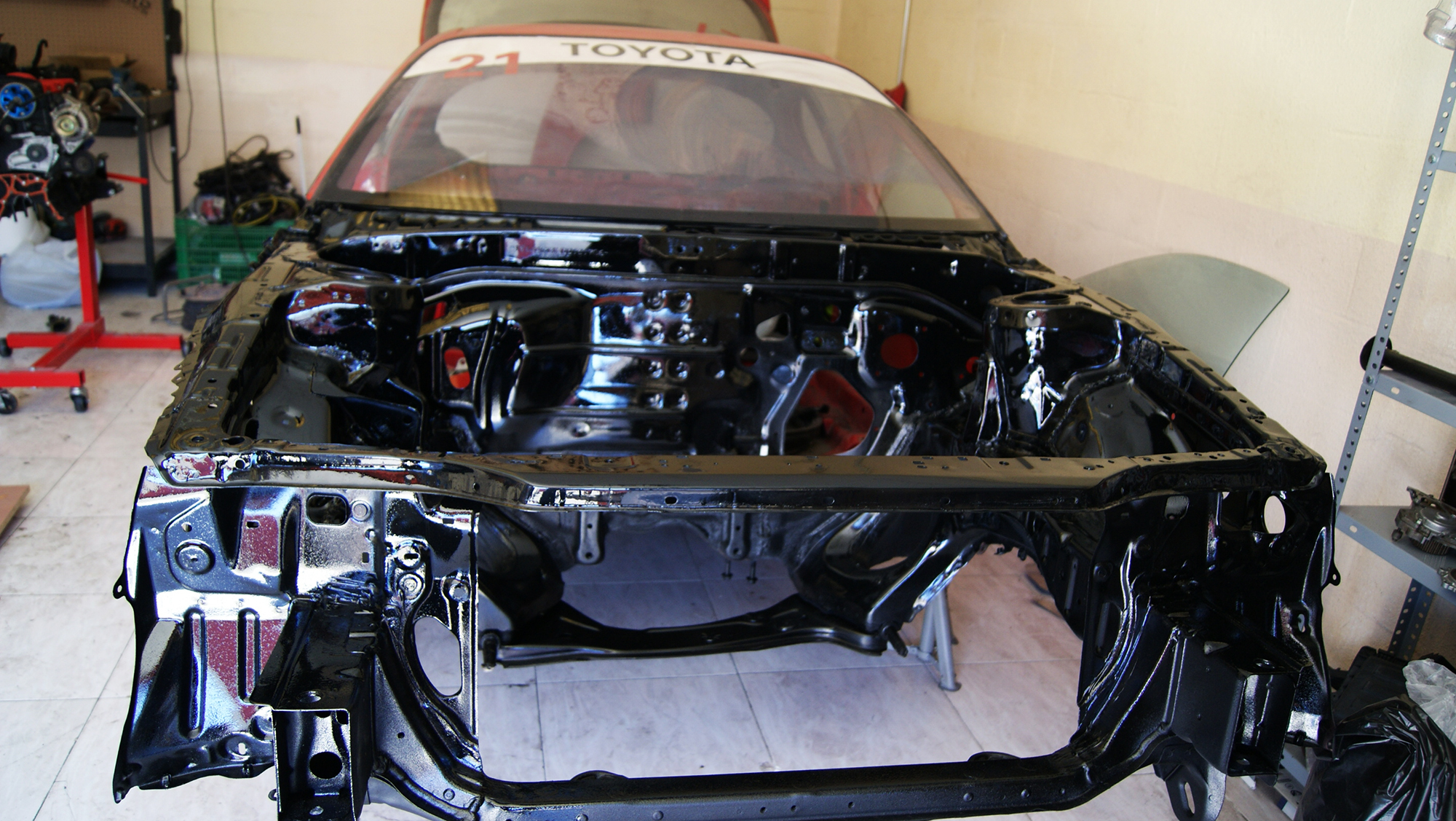

Esta semana hemos terminado de rematar el vano motor y empezado a montar tuberias y manguitos.Aparte hemos ido montando las piezas que van llegando para el motor, aunque aun faltan por llegar casquillos y alguna otra cosilla, y entre parada y parada pues vamos tocando otras cosillas.Hemos desmontado el volante para dejarlo limpio, aunque aun falta soldar un tubo y dejarlo listo para montar.
Desmontaje del volante.
Vano motor pintado.

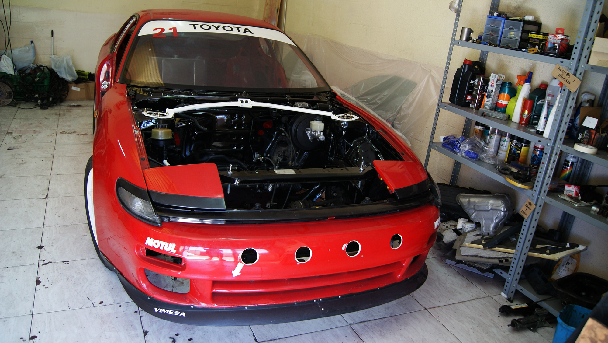

Y asi esta asta el momento.

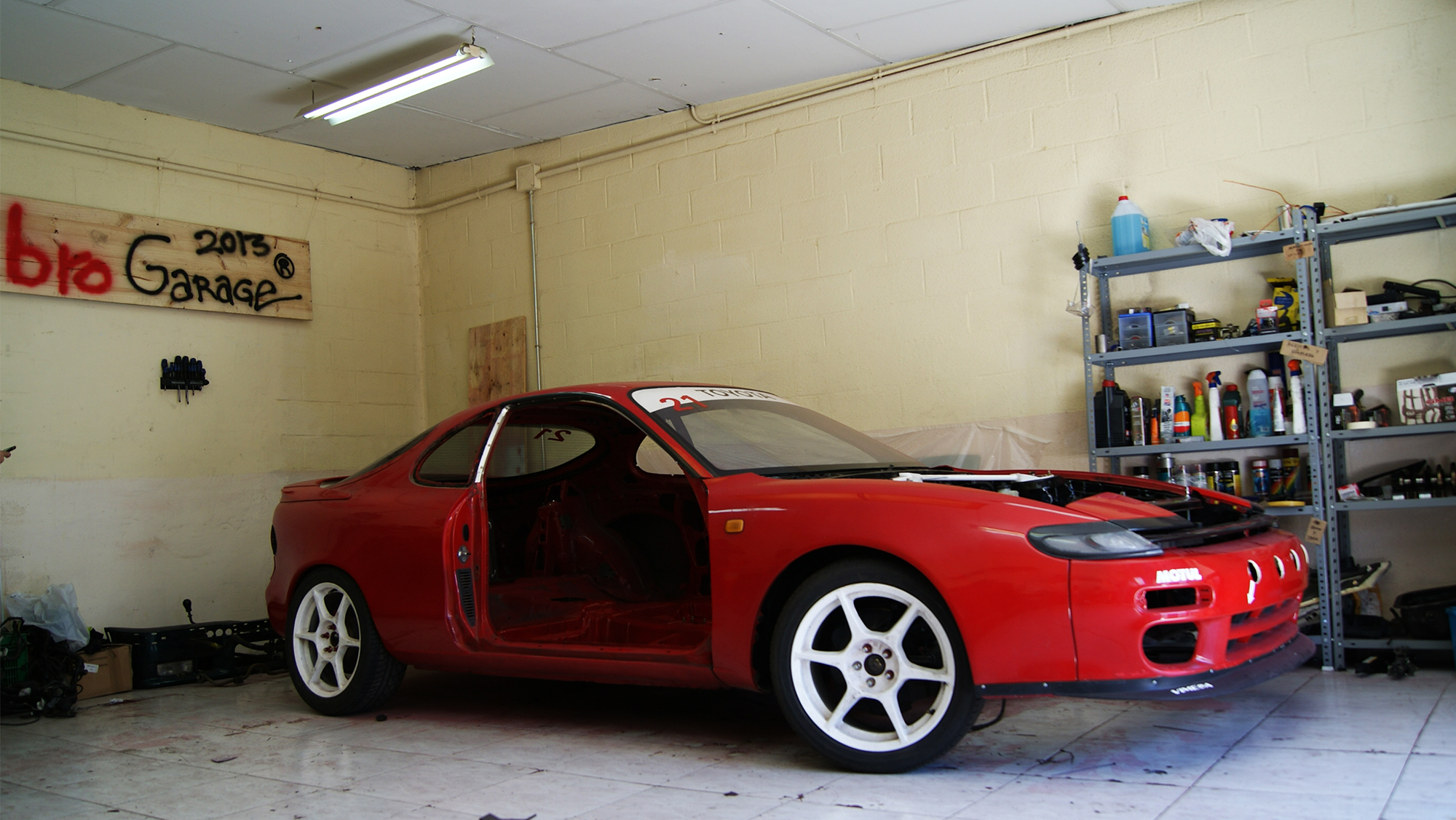

Mas avances.

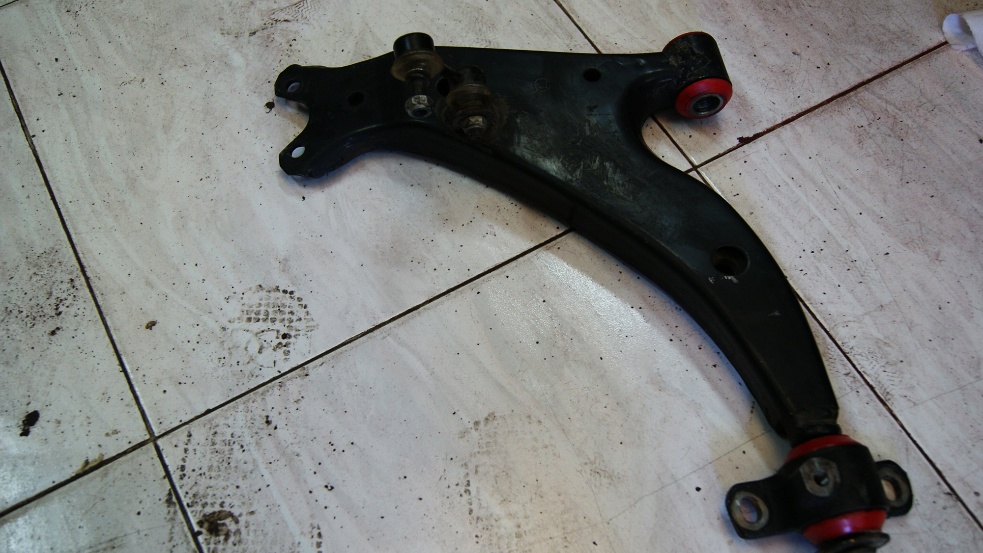

Ya tenemos el interior pintado a falta de las barras y alguna modificacion para subir la palanca de cambios y el salpicadero, y tambien se han montado los brazos delanteros y se han puesto las llantas (aunque no son las suyas) para poder mover el coche. Al montar las llantas aun le faltaba bajar bastante al coche, aunque con el motor montado bajara un poco, pero no los 9 cm que le quedan por bajar aun.
interior
brazos
el coche en el suelo
