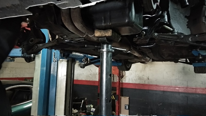

3º bombin de embrague, el cable de la sonda por si las moscas… y comenzamos ==> elevamos el coche y calzamos el motor (en esta foto esta algo mas avanzado pero lo explico)

Quitamos los palieres, y las rotulas de la cremallera de dirección la tuerca de la rotula de suspensión de carga para poder sacar la mangueta y el palier (( yo envolví la punta del palier que entra en la caja con papel o un plastico :wink: ))

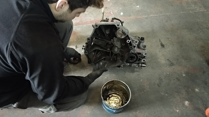

Y aquí lo tenemos (mi colega el animal bajo la caja a pulso) pero bueno… todo en orden.

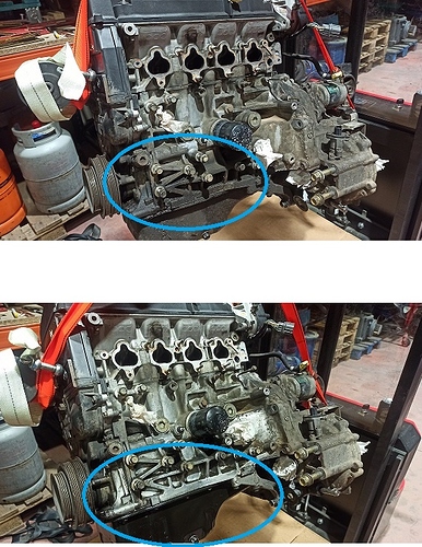

Lo que marco en rojo son los tornillos que hay que quitar, lo suyo es atornillar uno de los tornillos gordos y que uno sujete el volante motor y el otro afloja los tornillos, tanto para el embrague como para el volante motor.
