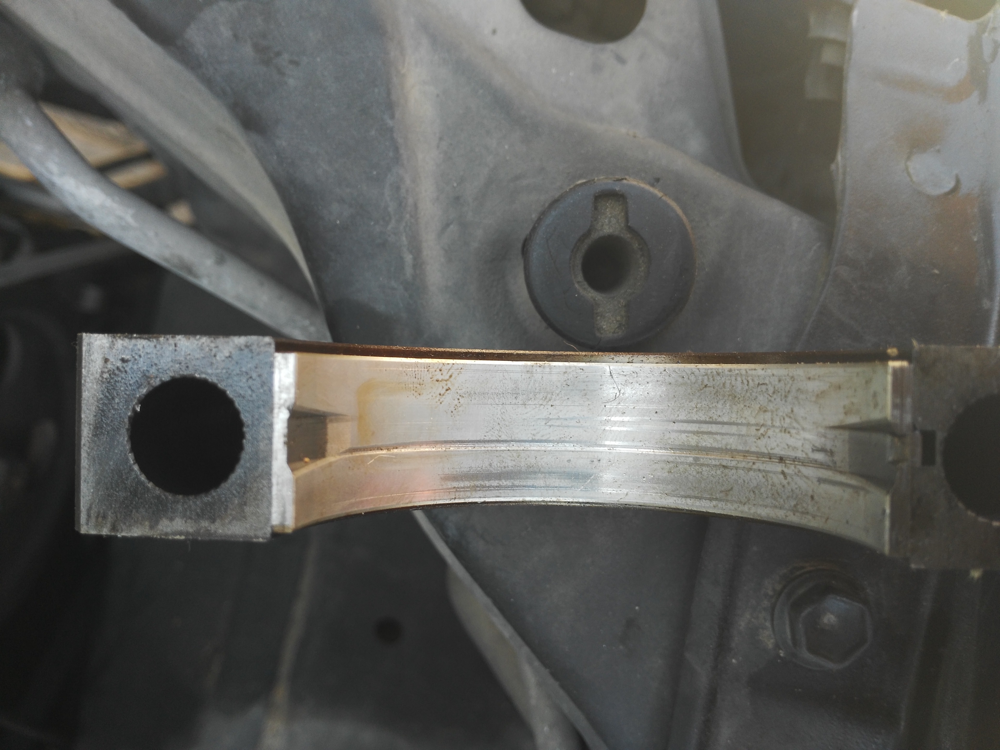

Decirme como veis estos cojinetes de biela
he comprado un toyota paseo por 150 euros pero luce el problema que suena el clac clac mañan sabre si es casquillos o alguna biela doblada ,
de momento he sacado los cojinetes de bancada y tienen este estado mañana intentare mirar los de la bielas
pero no he tenido tiempo de mas por complicaciones de pegamento del carter jajaja
fotos de un cojinete de bancada

Están bien, aunque me parece que el aceite tiene residuos. Ponlos nuevos no
valen mucho, originales y de la medida que tenga que llevar.
Saludos!
Si el cigüeñal esta doblado cosa que no se nota al ojo por muchos casquillos que pongas seguiras estando bien jodido, las cosas se hacen bien desde el principio

a simple vista no parece que este rayados el cigueñal pero lo que angel comenta seria una buena opción
sabes que precio puede rondar llevar a verificar el cigueñal . y los casquillos
esos cojinetes dan miedo…tiene una rallada muy profunda…

Tienes el circuito de engrase contaminado o con suciedad de anteriores reparaciones, se ve perfectamente en la foto del casquillo que has puesto. Yo buscaría lo primero de donde viene, puedes tener escombro en todo el circuito de engrase. Te informo que la superficie del cojinete es de aleación de estaño y eso se araña hasta con que le pases la uña. Yo no le daría mas importancia que la que es, suciedad en el aceite, pero el cojinete hace su trabajo perfectamente. Los pones nuevos y listo.

El daño del casquillo o cojinete puede ser de la avería que buscas o que ya estuviera de antes. Si dudas, yo haría lo que ya te han aconsejado mas arriba y no te metas en mediciones, mucho menos en comprar herramientas.
Si no ves rayado los muñones del cigüeñal no tienes porque rectificar nada y todas las comprobaciones que tengas que hacer hazlas (si quieres o te apetece) según el manual de taller.

Ese golpe que se escucha en el video si fuese de biela o bancada, no crees que se vería en los casquillos?
Como han salidos el resto de los casquillos?
También se notaria girando el cigueñal con la mano.
Por cierto, con lija 1500 no le vas hacer ni cosquillas al cigüeñal.

novedades … casquillo de biela lado de distribución

Si sacas los cojinetes en bancada y/o biela como el que has puesto en la foto o muy parecidos, descarta el cigueñal y también las bielas, pero si aun así tienes dudas… pues a la rectificadora a que te lo comprueben.
Las mediciones en esa zona son de centesimas y milesimas, tienes micros para medir interiores y exteriores de biela y ciguañal? el pie de rey no vale.
