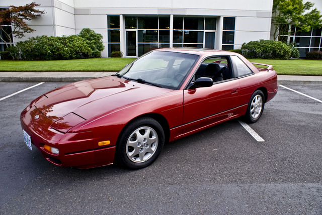

Buenas, cuando la gente ve este coche por la calle (ejemplo)
Unos dicen que es un 180 sx y otros dicen que si es un 240 sx. La cosa es que nadie sabe decirme la diferencia entre los dos modelos y la verdad es que me intriga y creo que puede ser curioso un debate sobre este tema. Un saludo
puede ser un 180sx que lleva un ca18det
puede ser un 200sx que segun el año puede ser ca18det o sr20det
o puede ser un 240sx americano normalmente que es un k24de.
ca18det es un 1.8 turbo
sr20det es un 2.0 turbo
k24de es un 2.4 atmosferico.
El 180sx es el nombre que se le puso en Japón a la variante de faros escamotables (s13 hatchback) del chasis del Nissan Silvia (PS13 coupé), ambos con motores ca18det 1.8 turbo (170cv), sr20det 2.0turbo(205cv) y sr20de 2.0 atmosférico(140cv).
200SX es el nombre que se le da a todos los modelos de chasis S en Europa (S13, S14, el PS13 no salió aqui), s13 solo vino con motor CA18det, 1.8l turbo de 170cv mientras que la version s14 vino solo con sr20det, 2.0l turbo de 200cv.
240SX es el nombre que se le da a todos los modelos de chasis S en EEUU (S13 y S14), ambos salieron únicamente con el motor K24de de 2.4l atmosférico y 140cv, es un motor exclusivo de EEUU (gracias a dios).
En resumen, al coche de tu foto se le puede llamar 180sx, 200sx o 240sx según en que país se vendiera.
