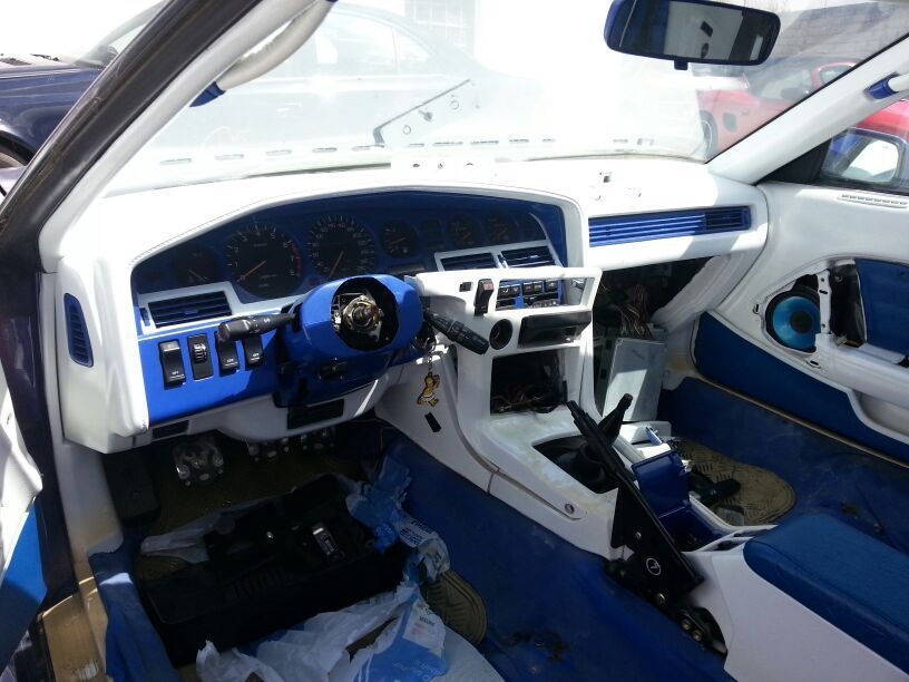

El interior está con un estilo que no me gusta nada, además de tener unas 6 luces de neon por el interior y otras 3 por el exterior, estilo “To Fast To Furious”.
Lo bueno es que tiene sólo 110000 km, y según me dijo el dueño, tiene cambiados los manguitos, el embrague y dice que las bielas, aunque eso no lo podré saber hasta que no lo desarme para comprobarlo, decía que lo iba a preparar para correr y estilo tuning, es lo que tiene ser más joven, a veces se cometen locuras.
El coche venía sin asientos delanteros, volante, rueda de repuesto, gato y sin varias piezas del inteior y del maletero, el volante conseguí uno, los asientos estoy a la busqueda de unos de cuero negros y de las demás piezas también estoy a la búsqueda, por lo demás intentaré recuperar todas las piezas que pueda del interior para dejarlo de origen, además tiene unas ruedas, defensas y faldones que ni me terminan de gustar ni de disgustar, según vaya avanzando veremos qué hago con ellas, si las dejo o pongo las originales.

dios mio, ese interior te transporta a otra época!!!
las llantas, faldones y paragolpes no son excesivamente tunning, has tenido suerte, yo sí los dejaría mientras te centras en otras cosas y cuando esté acabado ya se verá si te gusta o decides cambiarlos.
tienes buen curro, pero desmontando, limpiando, restaurando y volviendo a montar es como luego vas a estar más tranquilo con tu coche, es algo que yo haría sí o sí con cualquier coche, así que dentro de ese proceso puedes hacer la “destunerización”
A mi ese interior me transporta a los vestuarios de una piscina y bueno ya el espacio para los altavoces… no coments, jajaj.

Por una parte sí que te transporta, vuelves a la época bacaladera con los coches con luces por todos los lados y llamando la atención… fueron buenos años.
Con los paragolpes, faldones y llantas tienes toda la razón, eso será de lo último que mire, de momento tenía pensado empezar con el motor, pero ese interior hace daño a los ojos, y será por lo primero que empiece, ya estoy recopilando piezas y viendo técnicas para arreglarlo, además me servirá para sanear la instalación y otras piezas que tendré que dejar en condiciones.
Con pocos años sólo se piensa en fardar de coche, y cuanto más llamativo mejor, pero ahora que lo dices, me recuerda más a las piscinas con los azulejos pequeños blancos y azules, quien no se ha cortado con alguno roto?

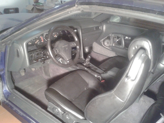

El coche lo sigo teniendo y trabajando en él, ya dejé decente el interior recuperando la mayoría de las piezas a base de echar horas, además ya que desmonté todo, aproveché para tirar un cable para colocar la batería en el maletero, montar y cablear una alarma y un par de chuches , una apexi AVCR y una Greddy Emanage Ultimate, aquí dejo unas fotos de cómo está ahora.
Recordemos cómo estaba antes
También le modifiqué el cuadro de mandos cambiando los relojes de presión de turbo y aceite, porque el de turbo ya sabes que se queda corto a poco que subas la presión, y el de aceite es poco fiable.
