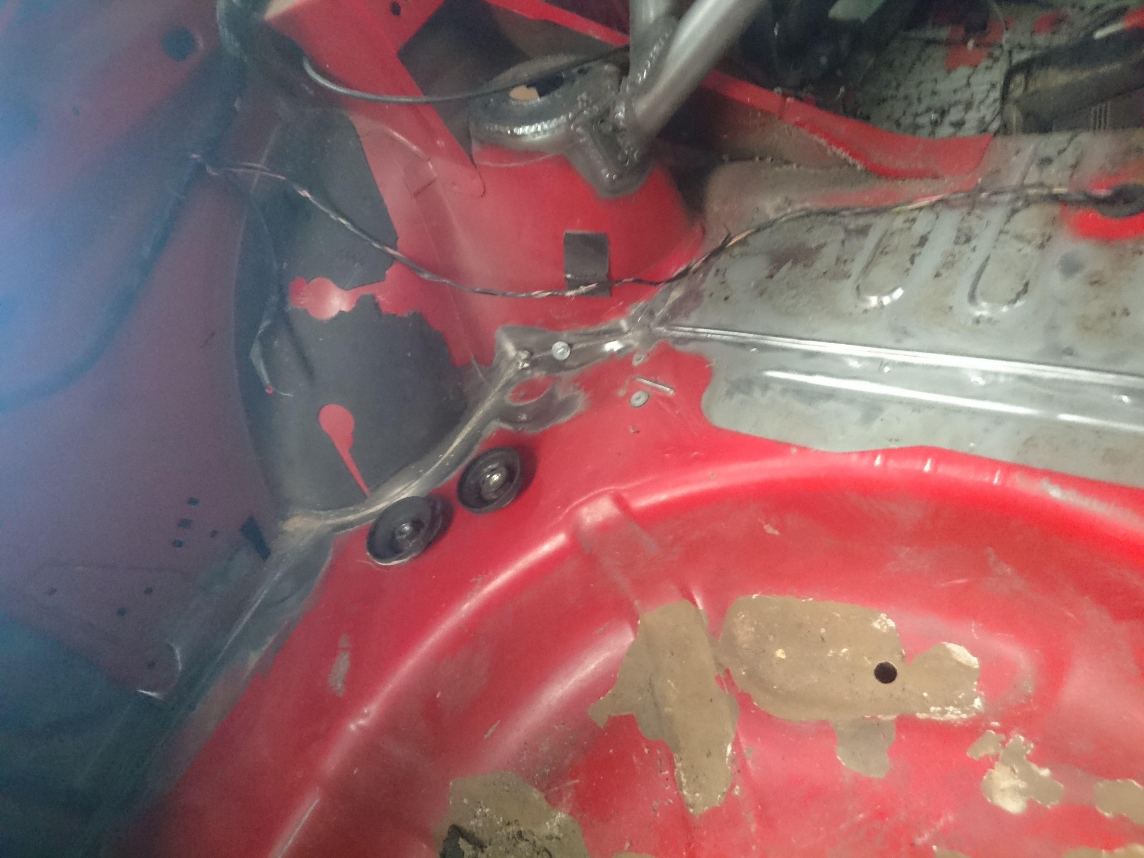

bueno , casi un año ya desde que empece esto y la verdad que han habido avances , el chasis esta practicamente preparado salvo la zona del vano motor que me queda aun lijar las juntas , para soldarlo entero las uniones y aumentar un poco la rigidez que , menuda basura de chasis se pliega com ouna lata de atun
luego el puente trasero lo tengo a falta que me lleguen los silentblocks de poliuretano que vienen de eeuu y , sin prisas , una vez lleguen resoldare tambien el puente y hare pletinas de refuezo en sitios que considere oortuno , luego todos los brazos del coche de japspeed uniball los que fabricare algo para mantener las uniball siempre lubricadas
tema puente delantero lo tengo que resoldar tambien y hare lo que pueda para re pletinarlo xD ya que por lo que se la parte delantera se pliega con mirarla , asi que habra que darle leña .
suspensiones , tengo las tein tambien a puntito para cuando este todo montar
direccion , la cremallera se llevara a reacondiccionar y rotulas nuevas junto a axiales mas gorditas ,que las de serie son palillos
