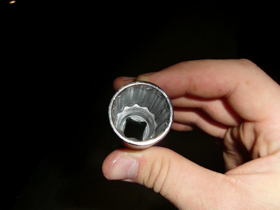

Las herramientas necesarias para sacar la sonda vieja (hay un ángulo perfecto para hacerlo desde arriba sin quitar elbow ni nada, yo usé un vaso de 22 largo pero lo suyo es usar un lambda remover q venden por ebay):
El vaso tube que tornearlo un pelín por dentro para que la sonda vieja cupiese, mide unos 5cm de largo por 2cm de diametro:
