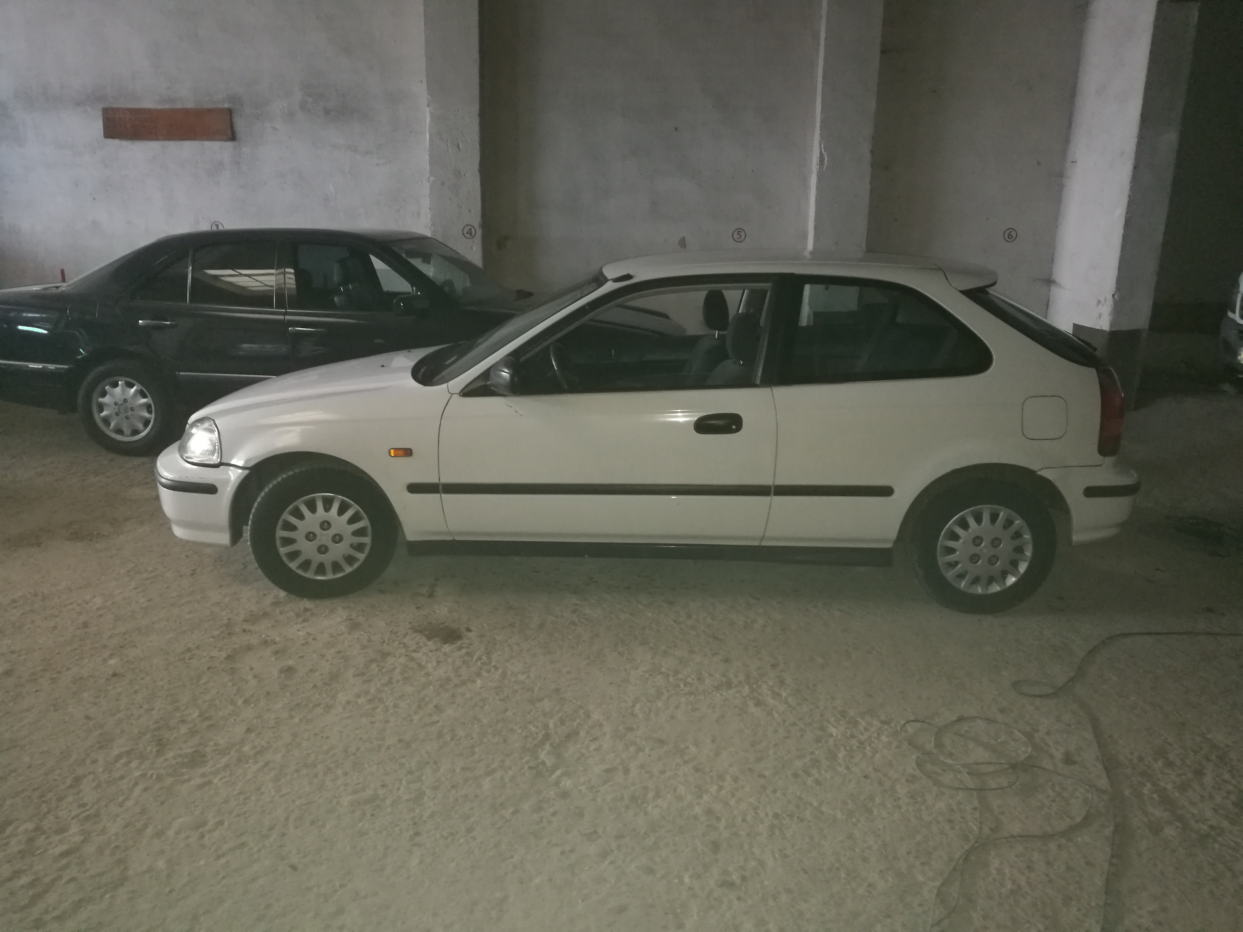

pues lo dicho,me acabo de hacer con un honda civic ej9 del 95 con 197.000km de unico dueño.
mi idea va ser cosas simples sin meter dineral (ya me paso con el toyota hahahahaha, de un presupuesto pequeño a acabar cuadriplicando el presupuesto)
pues os pongo unas fotos para que veais al pequeñin y quiero ideas (se admiten fotos para ver las ideas) de cosas sencillas,sin recargarlo demasiado y lo mas importante, que la ITV no toque los ´´eggs´´
Yaaay otro EJ9.
Yo recomiendo suspension y llantas de 14.

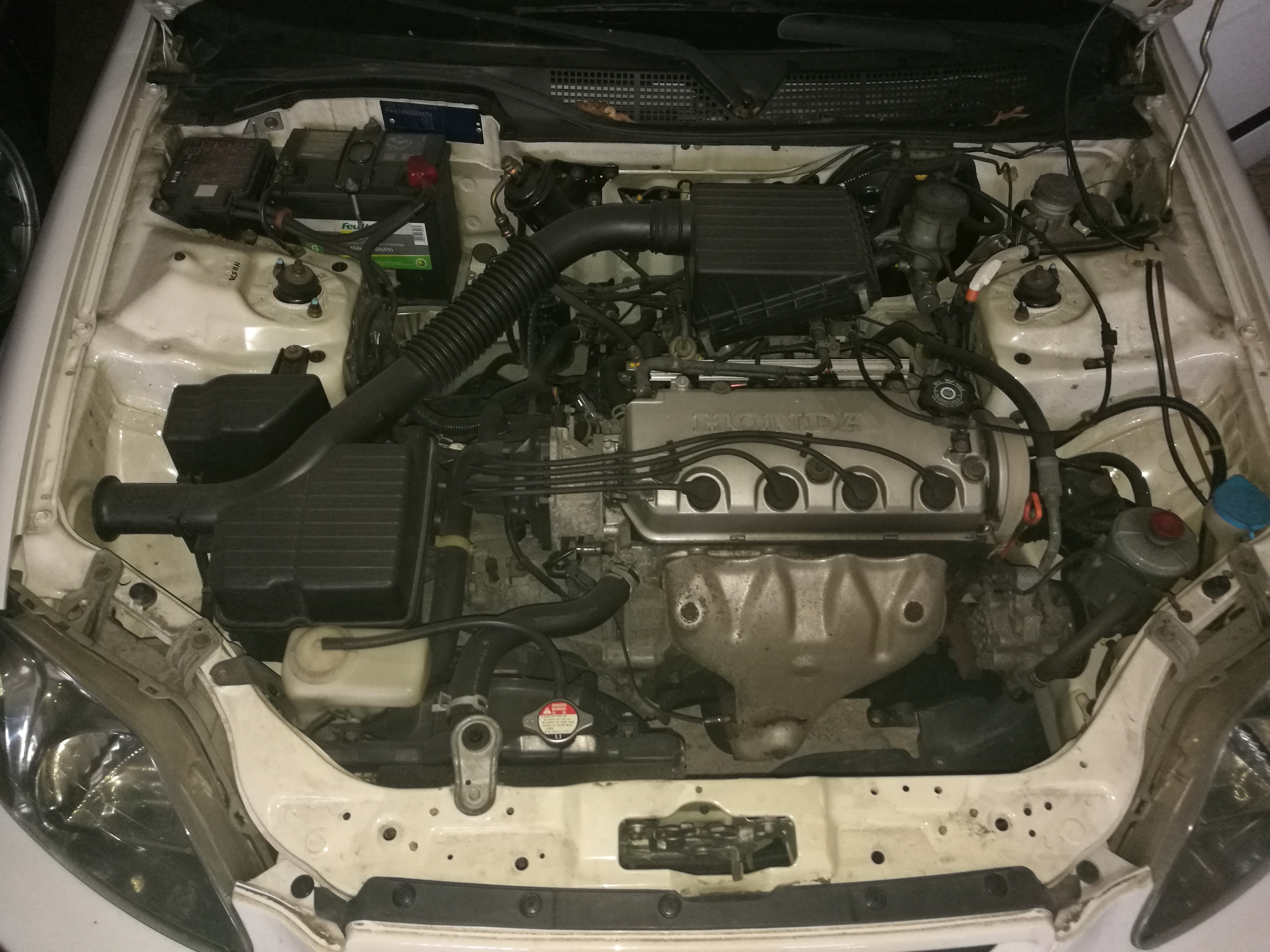

No toques el motor. A un 1.4 poco se puede hacer. Si notas que es muy vago, metele la caja de cambios S20, es mas corta.
Y matriculas acrílicas. La de chapa delantera esta muy doblada y queda feo.

Ponle la caja s20 parece otro coche, con eso y ya puestos y abierto llevas a aligerar el volante de motor original y veras lo bien que anda el coche y que desarrollos tiene.

wolap . a ver te comento , este motor ni lo toques xD si quieres ruido haz ruido con escapes chinos , pero no esperes ganancia , si eso perderas cv , y mas aun sin reprogramar , quieres un coche divertido ,metele suspensiones normales silentblocks de poliuretano y ya tienes una base divertida con un consumo ridiculo pero te lo digo yo que llevo mas de 80 mil km con ese motor , trucarlo es perder dinero a mansalva
Si de motor yo como mucho una admisión medio decente,y una linea homologada (con sus silenciadores y todo),lo unico que le haría al motor
