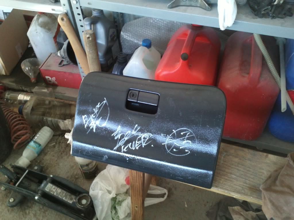

este fin de semana lleve la guantera del 14 al KOE y puedo decir que tengo firmada la guantera por
SAITO
HIBINO
HARUGUCHI
ay es nada señores… ahroa la voy a lacar y colocar en su sitio a ver i asi derrapo mejor ajajjajaja
Yo me hubiese llevado la tapa del deposito, con que te la an firmado rotulador blanco?
si rotulador blanco
la tapa del deposito se lio la gente a desmontarla en cuanto vieron que me firmo la guantera … mas genuino lo mio que solo lo ve quien sepa donde mirar

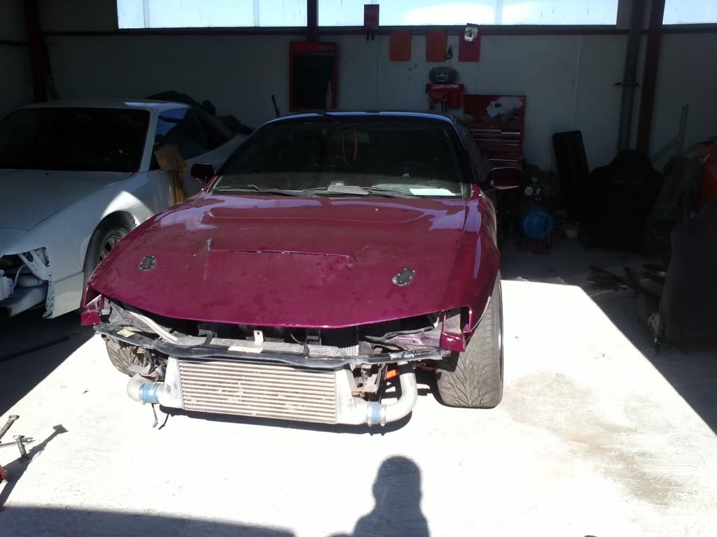

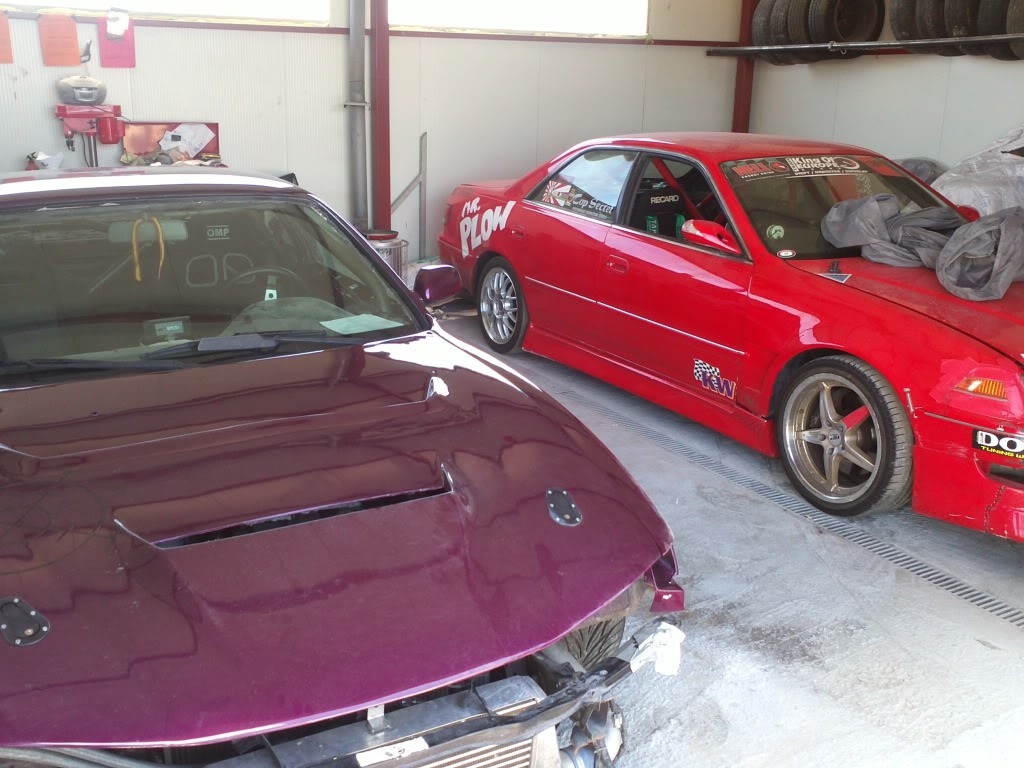

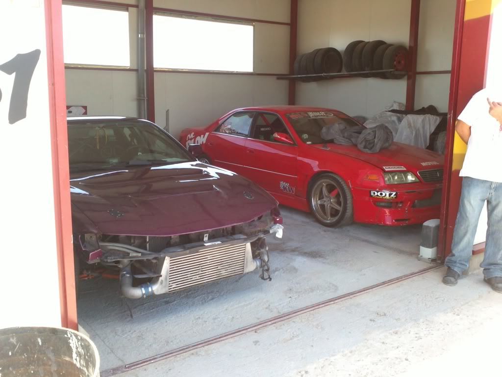

ya fuera de bromas, el s13 es de un cliente BRAITON en el foro que le hemos pintado el coche todo un cambio de color entre polvo y tierra…
unas fotos del s13

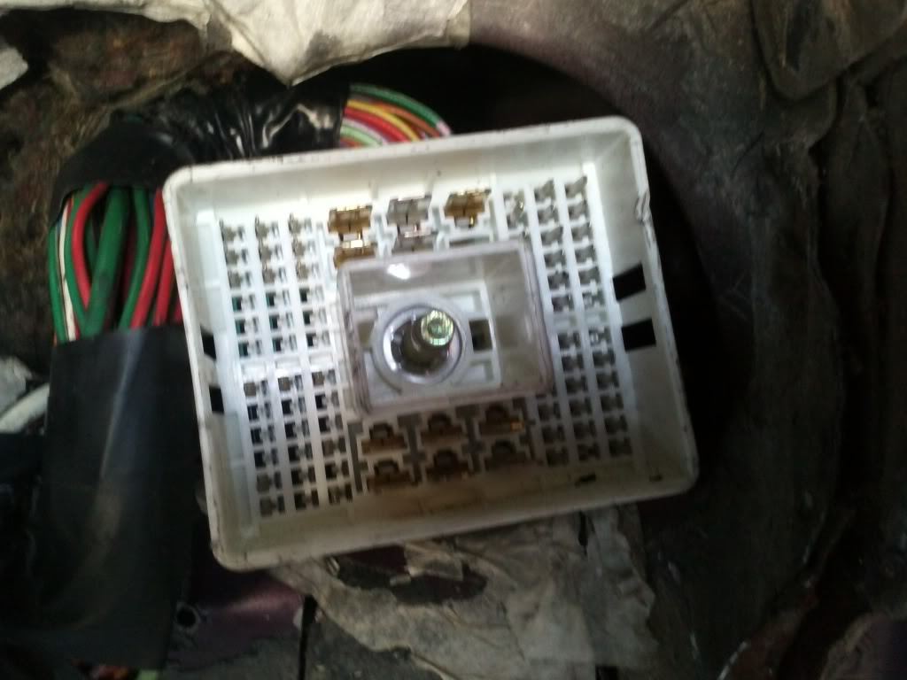

esta semana e estado saneando el cableado ya que el coche no arrancaba … elimine el NATS ya que me mandaron un nats nuevo y tampoco funcionaba… total que me puse con el cableado y demas ya que con el nats eliminado tampoco arrancaba ni tenia chispa y claro … di con el problema.
ay con todo el cableado fuera de la aleta y metiendo por dentro del vano motor ( ya me lo tenia puesto por ay pepe pero tube que sacarlo para revisar)
soltando todo el cableado para sanearlo de la alarma que tenia puesta y de otro par de cosillas que tenia.
aki el fallo de porque no arrancaba, tenia 3 patillas dobladas y no hacían bien contacto, las patillas eran justamente las del NATS Y ENCENDIDO del coche … EPIC FAIL PARA MI
aki ya puesto de nuevo el cableado y todo armado y listo y claro arrancado como dios manda asik pasamos a otras cosas que tenia pendientes.

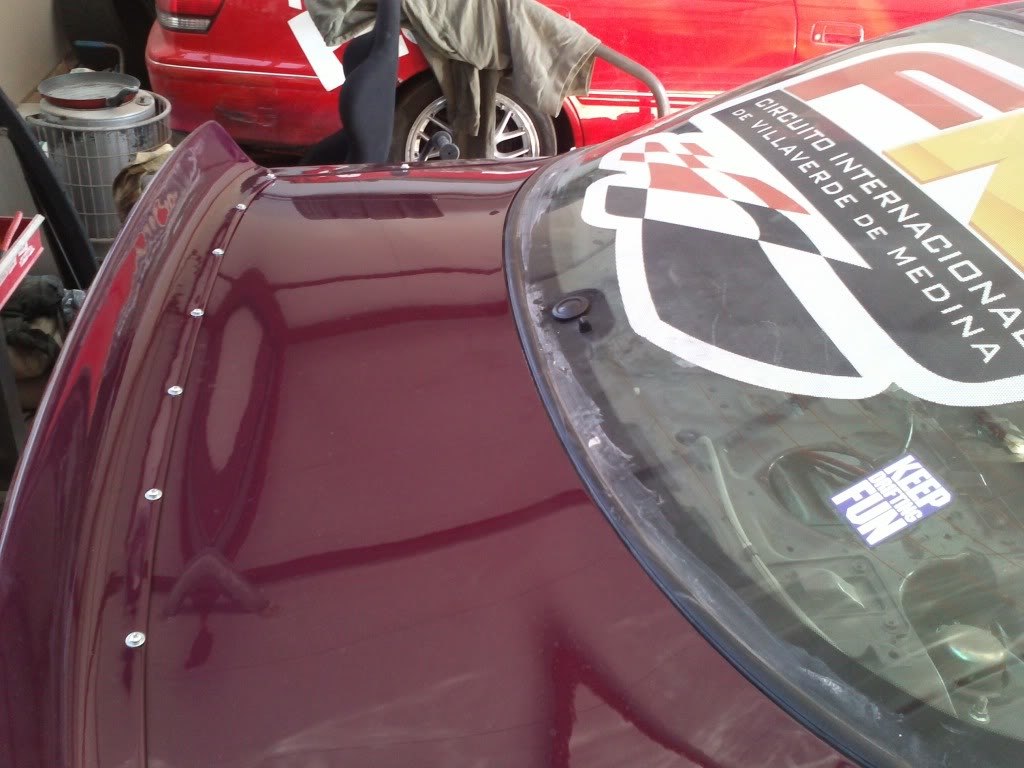

anulamos el limpia trasero ya que es un estorbo mas que un acierto, ya que con el vinilo del circuito vamos bien jodidos si queremos darle al limpia.
siguiente paso lacar la guantera 3 capitas de laca para que no se arañen las firmas de nuestros amijos los japos.
colocada en su sitio y queda bien discreta y brillante.
