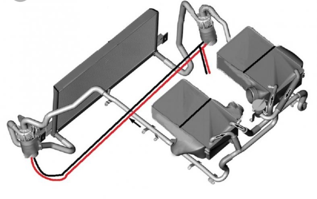

Y como ya dije mas arriba lo mejor es poner intercooler agua-aire, aunque tiene tambien sus contras porque como se pique y metas agua a la admision…

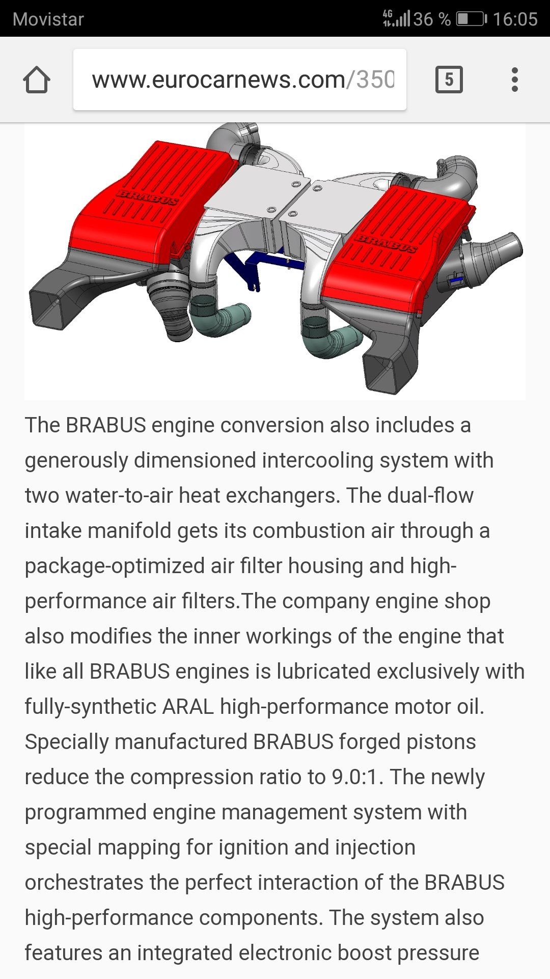

Esto es lo que puedes montar si quieres mejorar lo que llevas de serie. Sistemas que montan los F1, brabus, hamman, stillen, etc.

Mira Levrone, tengo estos smic’s para montar. Pasado el verano me lio, Te van a enfriar mucho mas que los de serie y no te bloquean la refrigeración del radiador de agua. los tienes por unos 700e.
