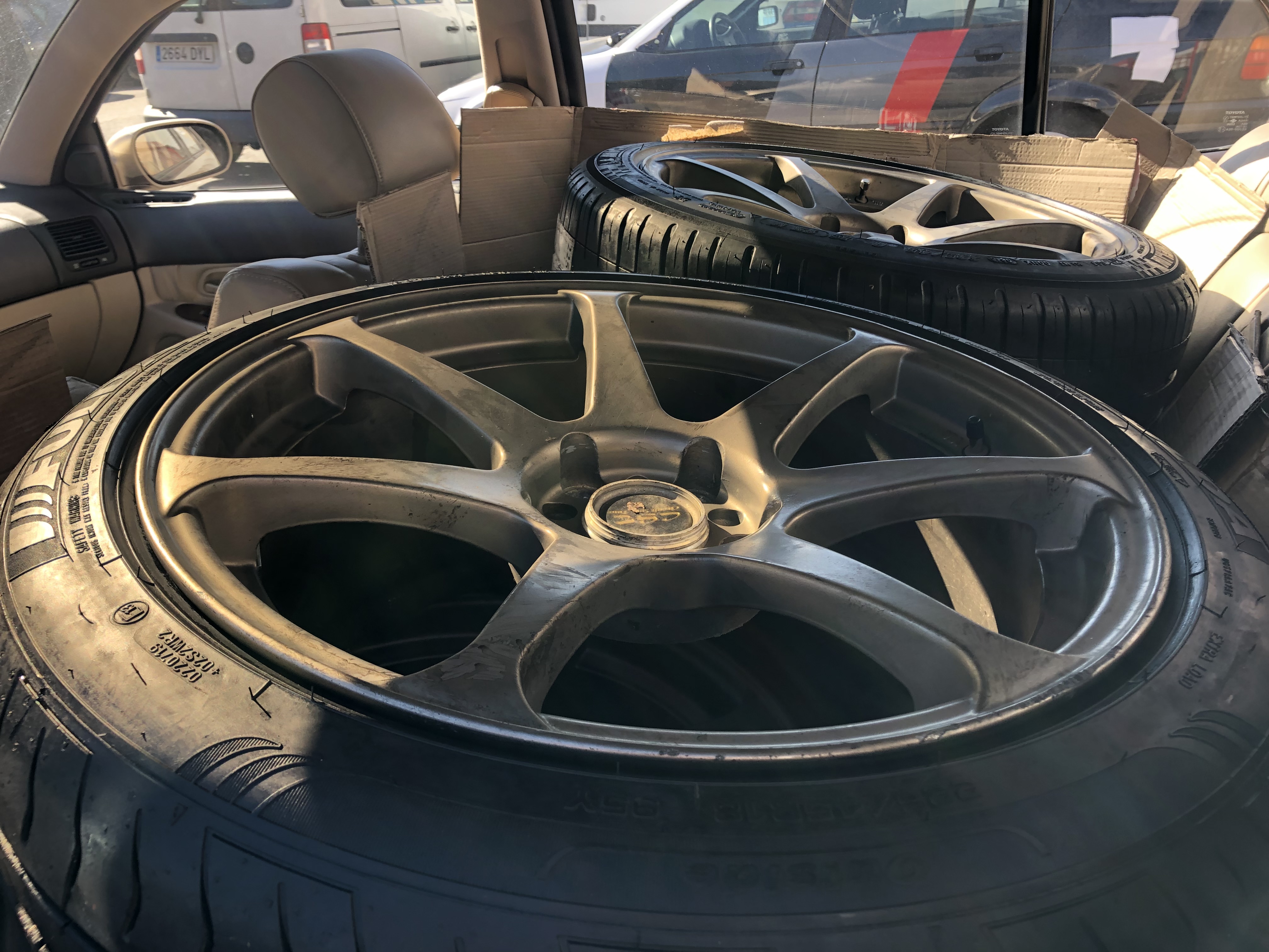

Por fin llegaron las llantas y ya están montadas. Pero con sorpresa. Me dijeron que las 4 eran 18x8j y al sacarlas del paquete vienen en doble medida, 8j y 9j y no tan bien como en las fotos. Un 0 para JDM Distro.

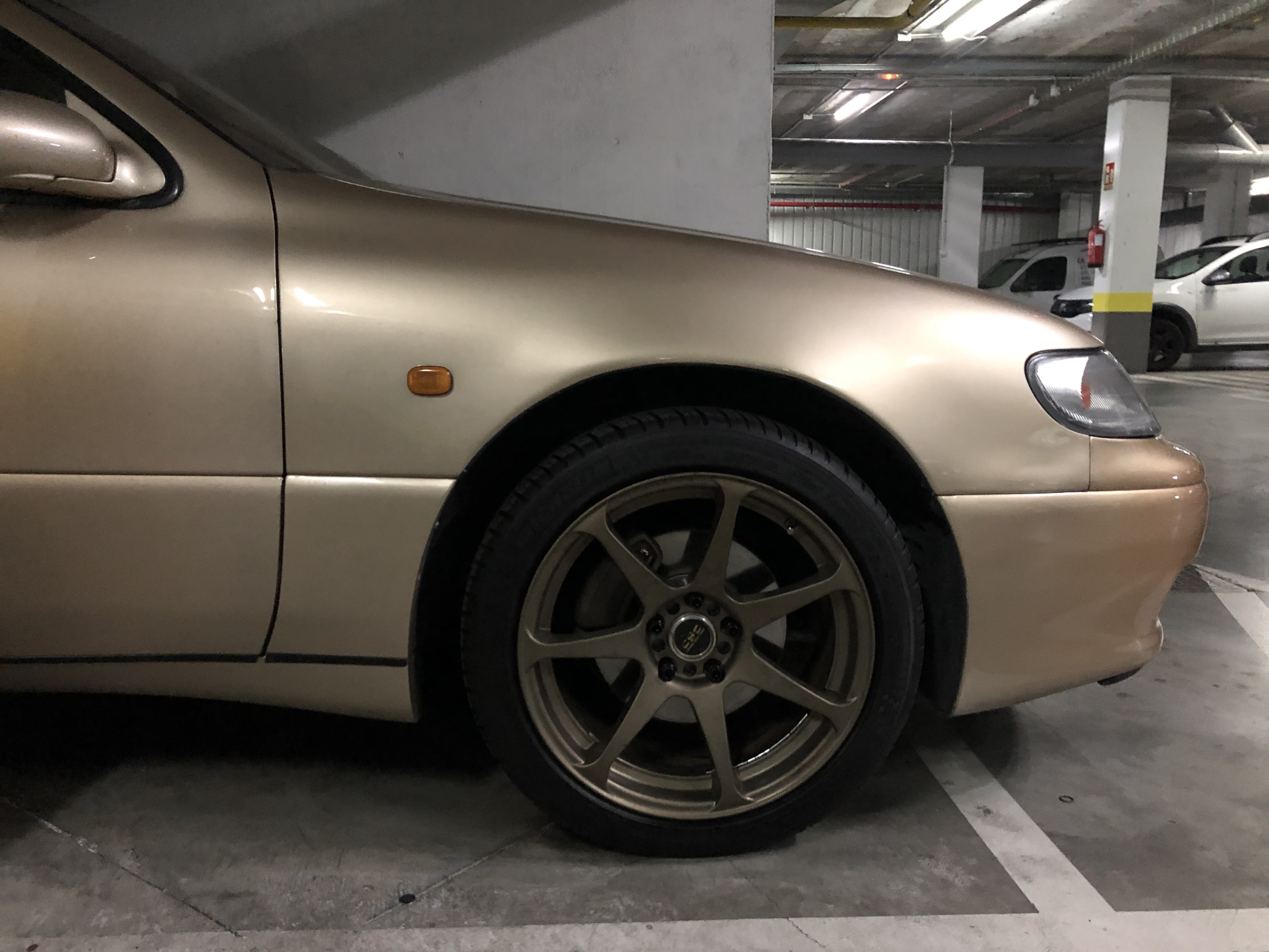

Terminé montando la misma medida delante y detrás, 225/45. Quedan un poco estiradas en las 9j, pero nada desorbitado. Prefiero llevarlas así para evitar problemas con la guardia civil e ITV.

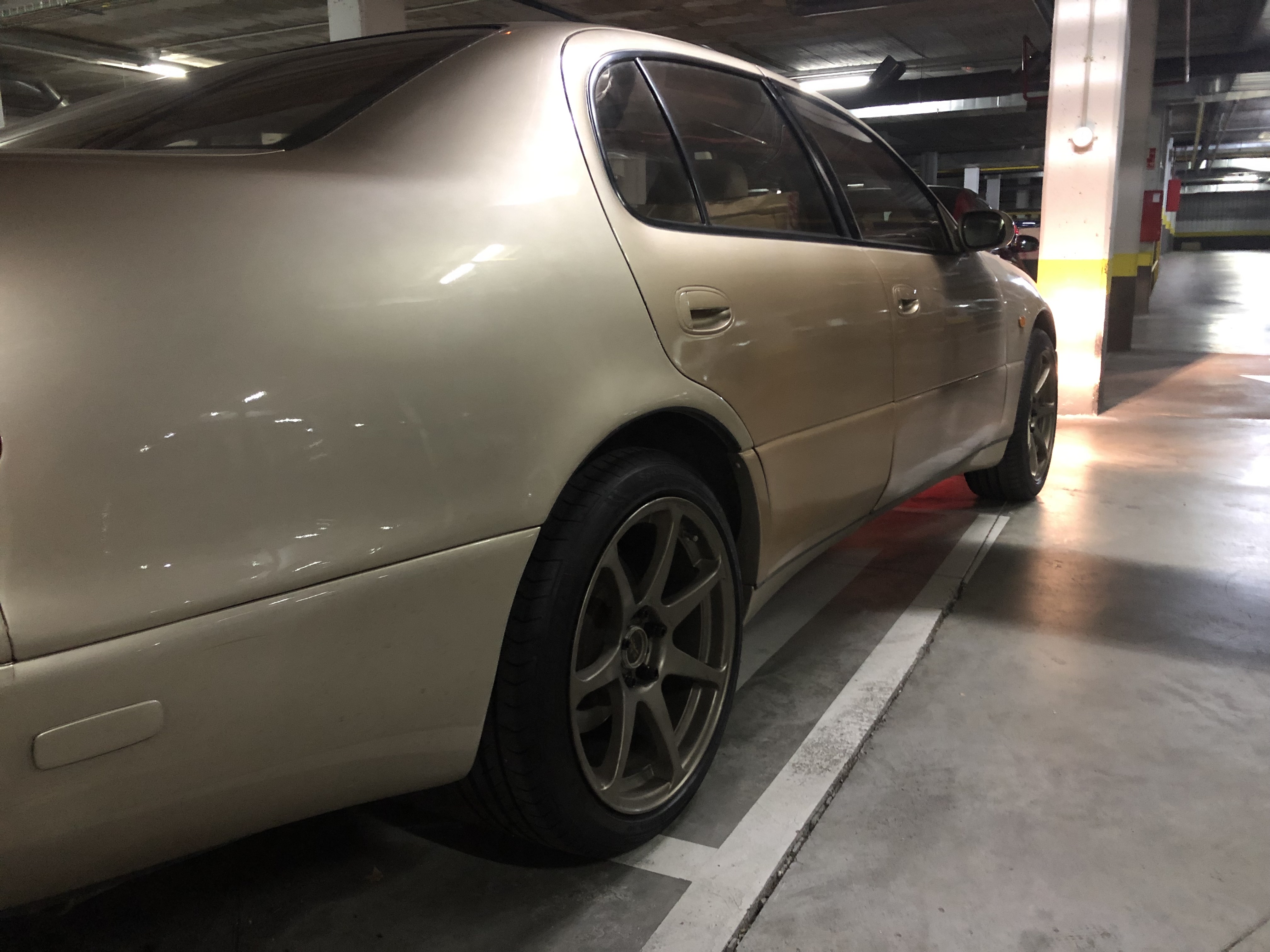

En primer plano se ve una trasera y detrás una delantera, pendiente de hacerles una buena limpieza.

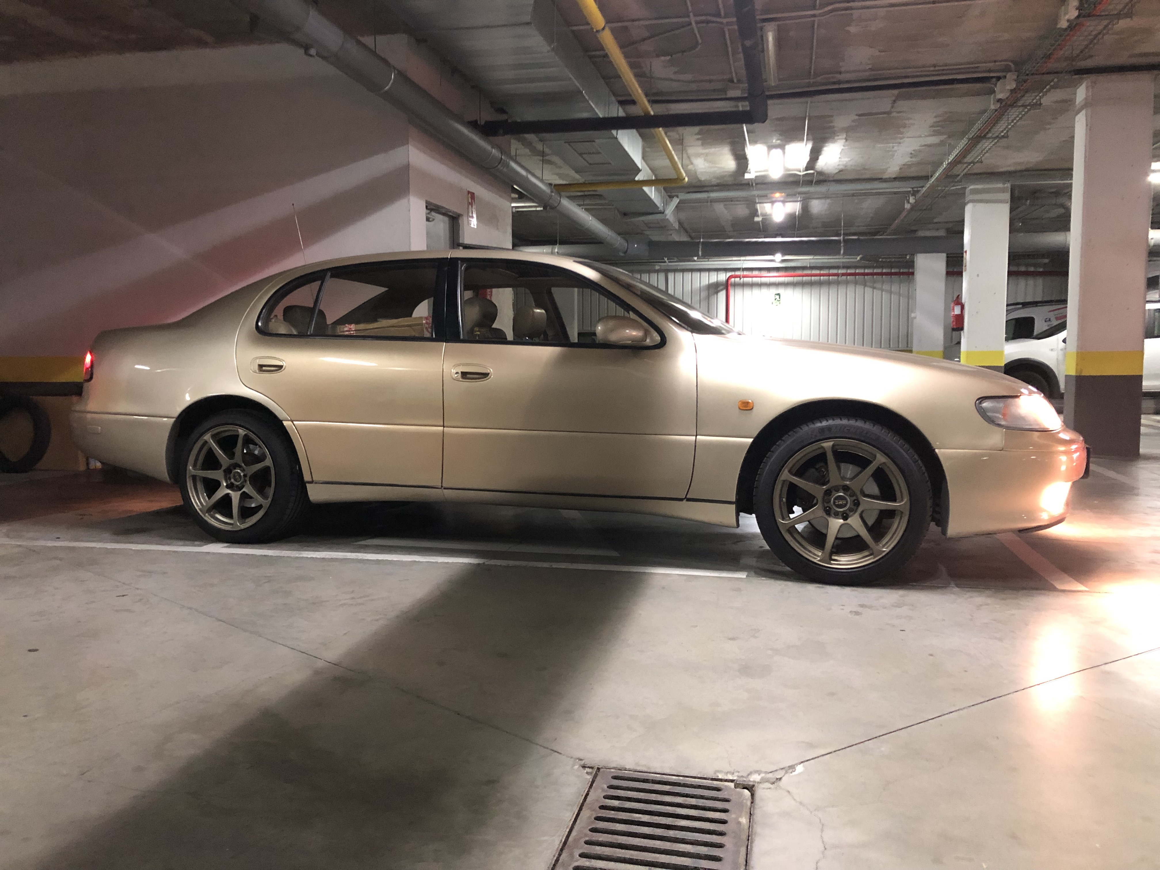

Creo que ha sido una buena elección ponerle este modelo. Mañana le haré una buena limpieza y subiré más fotos.
Se nota muchísimo el cambio de neumáticos, va mucho más estable, balancea menos en las curvas y la dirección más directa y precisa. Todo un acierto.

No es muy evidente la diferencia, hay que fijarse.

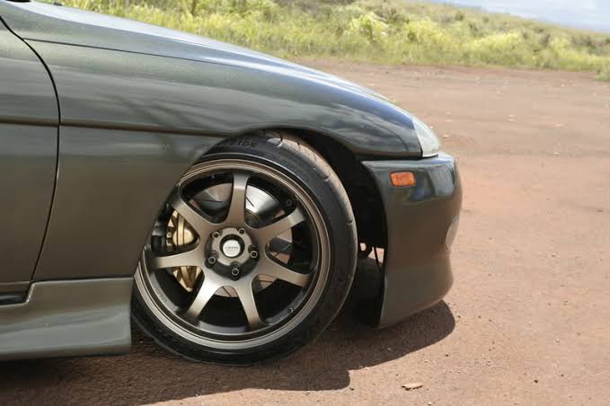

Para los frenos, tengo dos opciones, pinzas de supra IV o de ls400 con disco de 315mm. Pero las segundas pinzas habría que rebajarlas un poco y ese ñapeo no me gusta mucho.
Como tercera opción un kit D2 racing, pero dudo que elija eso.
Este lleva la frenada del ls400, no queda nada mal.
Dentro de lo “malo” no es una ancho desmesurado y te quedan bien con respecto a la aleta trasera.
