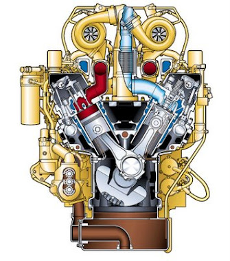

Esquema de un motor de cuatro cilindros turboalimentado por gases de escape
En la turboalimentación por gases de escape, parte de la energía de los gases de escape, que normalmente se perdería, se aprovecha para accionar una turbina. Sobre el mismo eje que la turbina se monta un compresor que aspira el aire de combustión, lo comprime y luego lo suministra al motor. No existe ningún acoplamiento mecánico al motor.

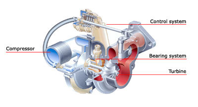

Diseño y función de un turbocompresor: Compresor
Desde Alfred Büchi, las funciones básicas de los turbocompresores ya no se han transformado sustancialmente. Un turbocompresor de gases de escape se compone de un compresor y de una turbina unidos entre sí por medio de un eje común. Accionada por los gases de escape del motor, la turbina le proporciona al compresor la energía de accionamiento. En la mayoría de los casos, para turbocompresores se emplean compresores radiales y turbinas centrípetas.
Compresor
Turbina
Regulación
Sistema de rodamientos
Estructura y funcionamientoLos compresores de la mayoría de los turbocompresores suelen ser de tipo centrífugo. Este tipo de compresor está formado por tres componentes básicos: rueda del compresor, difusor y caja espiral. Sirviéndose de la velocidad de rotación de la rueda, se introduce el aire axialmente y se acelera a gran velocidad. El aire abandona la rueda del compresor en dirección radial. El difusor frena el aire que fluye a gran velocidad, sin apenas pérdidas, para aumentar tanto la presión como la temperatura. El difusor se compone de la placa de apoyo del compresor y parte del alojamiento en espiral, que a su vez recoge el aire y lo frena aún más antes de que llegue a la salida del compresor.Características de funcionamiento

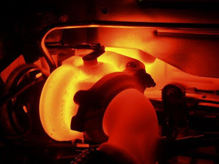

La caída de temperatura del turbocompresor entre los gases del lado caliente de la turbina y la entrada fría del compresor puede llegar a los 1000 ºC en una distancia de pocos centímetros. Cuando el motor está en funcionamiento, el aceite lubricante que pasa por el rodamiento enfría la carcasa central por lo que no se producen temperaturas críticas en los componentes. Tras apagarse el motor, en especial desde cargas altas, se puede acumular calor en la carcasa central produciéndose la carbonización del aceite lubricante. Es, por tanto, de importancia fundamental determinar las temperaturas máximas de los componentes en los puntos críticos para evitar la formación de laca y aceite carbonizado en la zona del rodamiento del extremo de la turbina y en el aro.
http://www.turbosyrefacciones.com.mx/imgfallas/imagen10.png
Tras apagar el motor en el punto de funcionamiento a plena carga, se mide la acumulación de calor n el turbocompresor. Tras un número de ciclos especificado, se efectúa la inspección de los componentes del turbocompresor. Sólo cuando las temperaturas máximas permisibles de los componentes no se superan y se observa que las cantidades de aceite carbonizado que se acumula alrededor del rodamiento son escasas, se considera que esta prueba ha sido superada.

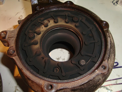

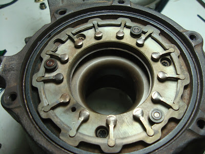

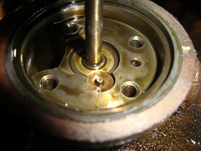

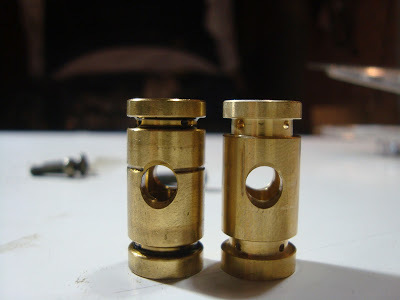

Como reparar un turbo paso a paso
En la mayor parte de las ocasiones después de muchos kilómetros, el turbo de nuestro vehículo comienza a perder aceite por sus retenes produciendo tanto humo blanco en el escape como una gran cantidad de aceite en la admision.

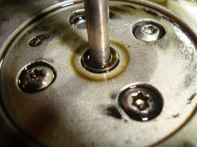

En el caso de nuestro turbo este presenta una gran fuga de aceite por sus retenes y por lo tanto hemos decidido adquirir un kit de reparacion de turbo para poder recuperarlo y seguir usandolo muchos kilometros mas.
El turbo que recuperaremos sera el GARRET GT2052V
lo primero a realizar sera desmontarlo del motor para poder trabajar sobre el.
Su desmontaje es relativamente facil ademas de retirar los tornillos que sujetan las caracolas de admision y escape necesitamos las correctas herramientas para desmontarlo sin que sufra el eje y sin doblar ninguna turbina
Una vez aflojado este tornillo con una llave fija y con cuidado procedemos a retirar la turbina de admision para proceder al desmontaje total.
En la siguiente foto se puede ver la caracola de gases de escape.

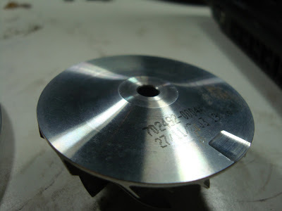

Por seguridad y para no perder el estado original del turbo se marca con un indeleble el tornillo del eje con respecto a la turbina asi como tuerca

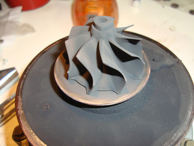

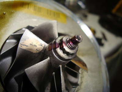

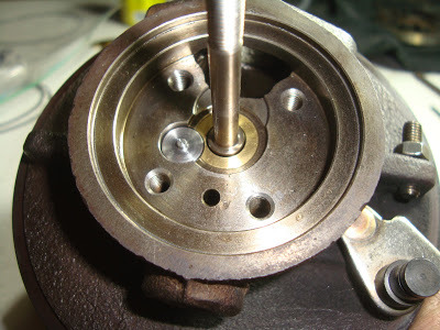

Una vez retirada la tuerca y aflojada la turbina podemos comenzar con el desmontaje de este garret
Una vez retirados los 4 tornillos tenemos acceso al eje central del turbo asi como su zona de engrase.
Lo siguiente que realizaremos es la limpieza de cada pieza con el mayor cuidado en no arañar ,dañar,doblar el eje del turbo dado que podria llevarnos a la destrucccion del turbo.

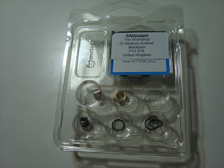

Es importante adquirir una imagen con el despiece correcto de este turbo asi como la colacion exacta de cada pieza,de esta manera no cometeremos error alguno.
El kit de reparacion es de la marca “MELETT” y es un kit generico para esta gama de turbos GARRET.
Alguna de las piezas muestra diferencias con las originales para ofrecer por ejemplo un mayor engrase en el eje
Es importante retirar todos los restos de aceite que nos sean posibles asi como no utilizar ningun abrasivo en las turbinas ni en el eje
Es igualmente importante limpiar todas las piezas del turbo para dejarlas en el mejor estado posible
En este caso hemos usado limpiador de hornos manteniendo en todo momento un especial cuidado en el tiempo de aplicacion para no dañar los metales
A la hora del montaje es muy importante mantener todo bien engrasado para no provocar desgastes ni esfuerzos en el eje ni en los retenes
