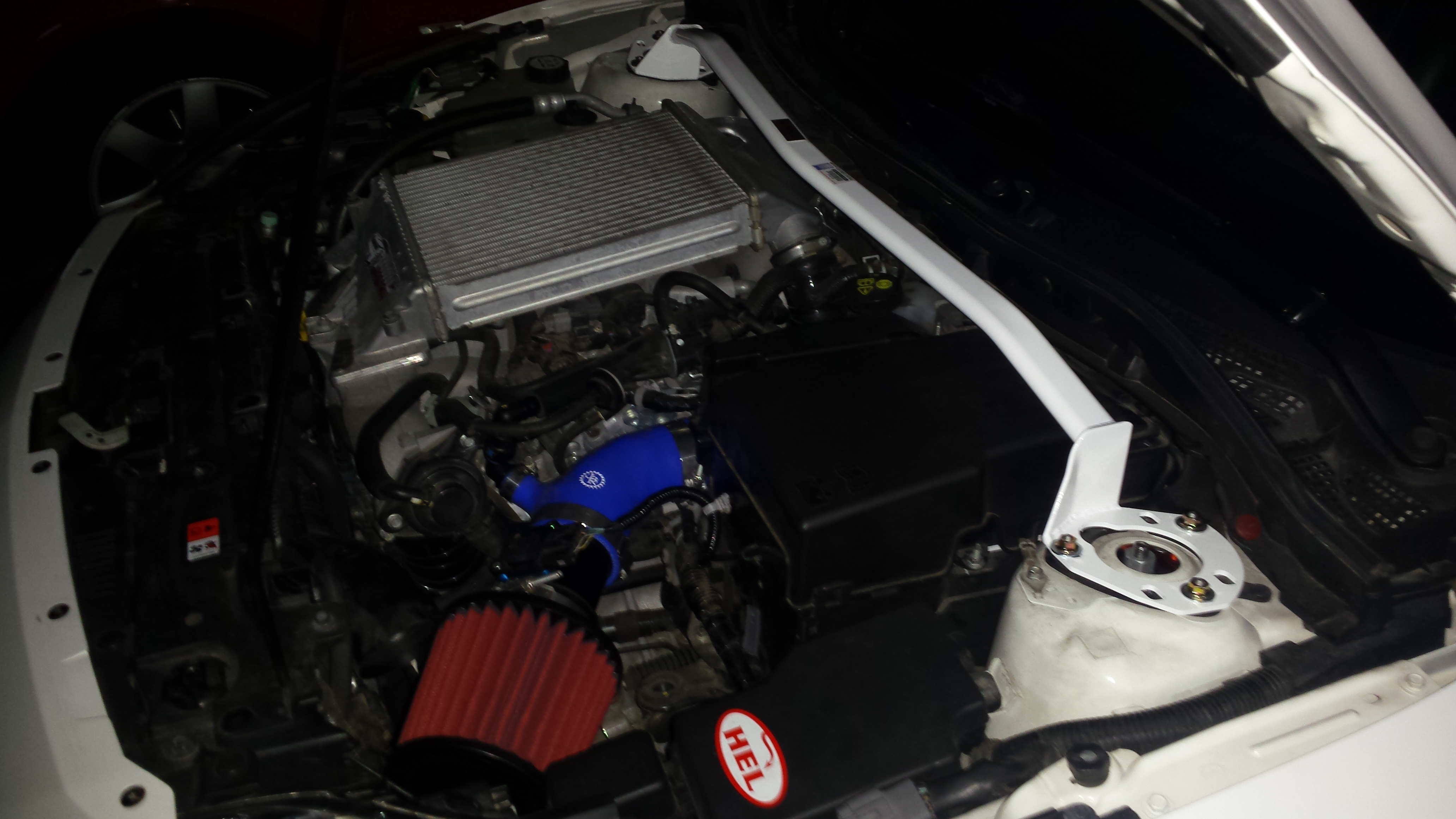

Aquí traigo la última modificación "“grande/cara”"por el momento, 4 meses tardó la barrita por problemas en el envío y las jodidas aduanas
Me falta montar latiguillos y RMM, y sacar alguna fotillo del silencioso trasero para que lo vean; me gustaría probar con él de serie a ver cual va mejor ahora que está la admisión montada, aparte de que son menos problemas y con dos coletas gordas quedaría muy bonito. También pensé en pillar unas llantas y tal, algunas rojas o algo plateado con garganta le quedaría muy gordo pero no sé no sé… el problema de esta afición es que empiezas y luego cuesta saber cuando parar:sweat_smile:
Con esto ya se queda así durante un largo tiempo ya que estoy indeciso y tengo varios proyectos futuros en mente y debo elegir (algun cochillo para circuito? Moto? Independizarme? O potenciarlo brutalmente? Xdd)
Ya se ve el vano motor mucho más alegre

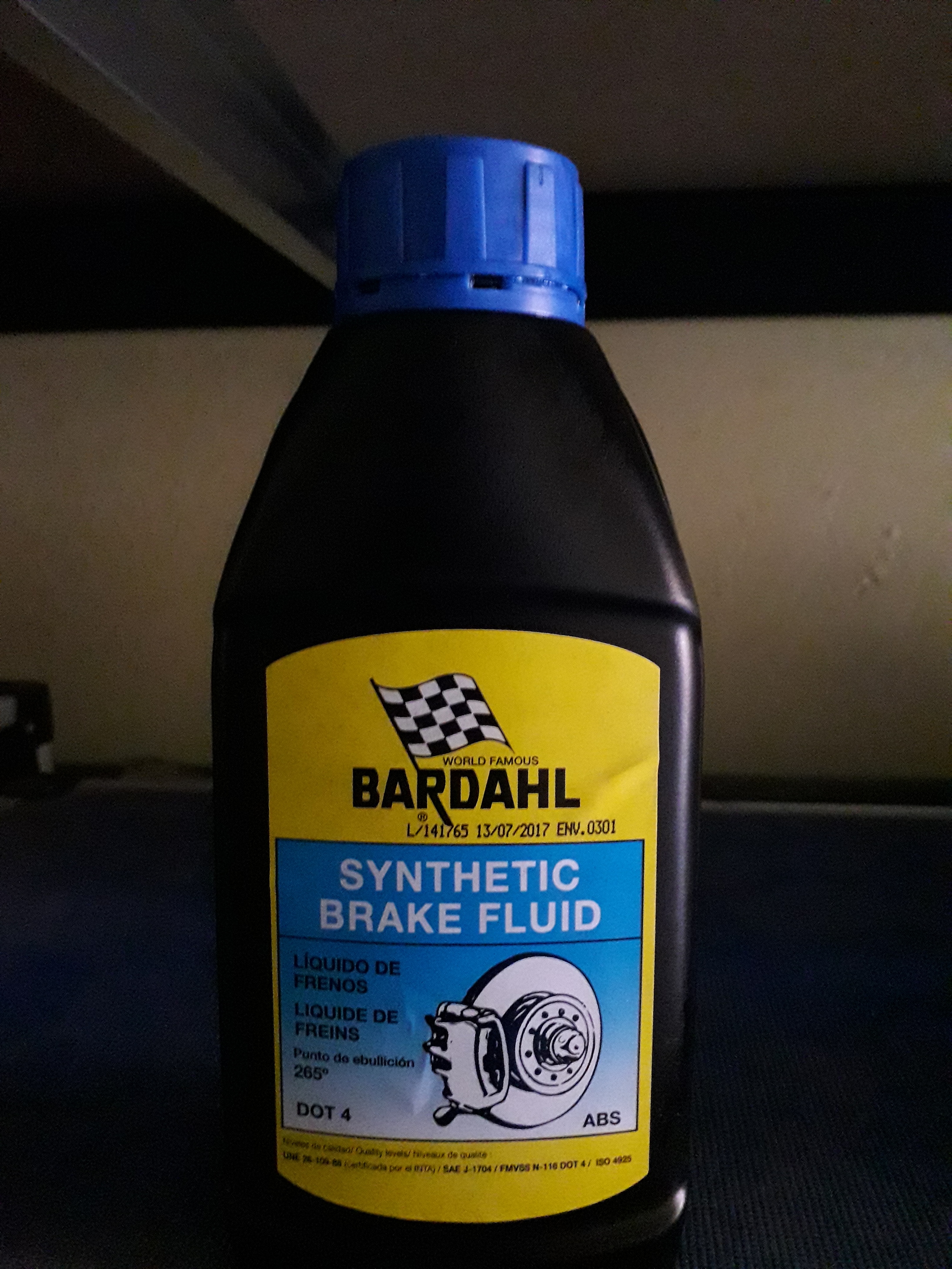

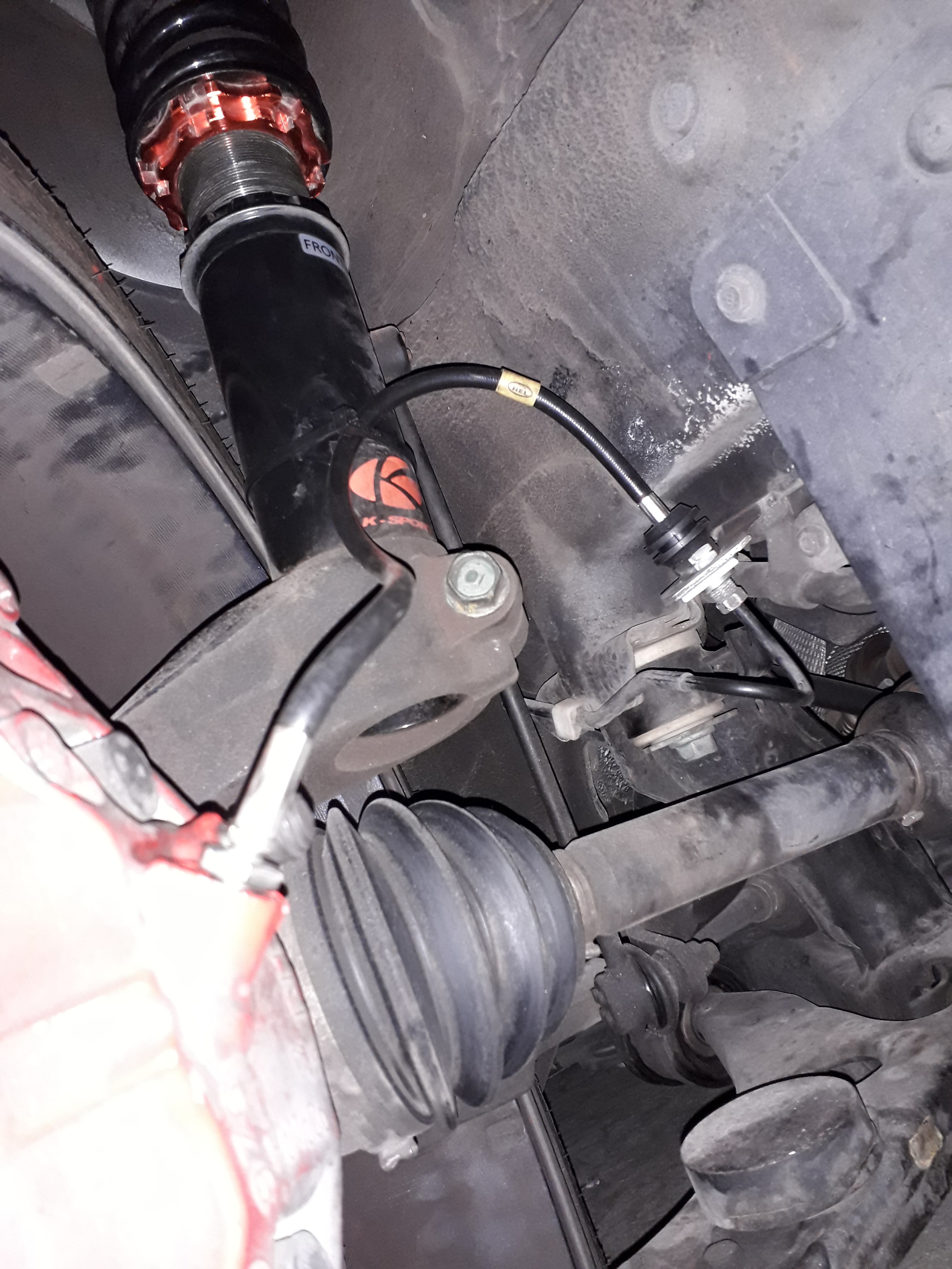

Bueno chicos, después de más de año y medio con los latiguillos sin montar ya tocaba; y acompañados de líquido de frenos BARDHAL.
La intención era meter MOTUL rbf600 o 660; pero por razones ajenas tenía que conseguir un líquido en 1h de buena calidad y éste fue el que encontré y a muy, muy buen precio. Conocía la marca ya que es bastante famosa en el campo de los aceites de competición y me dieron buenas referencias del líquido.

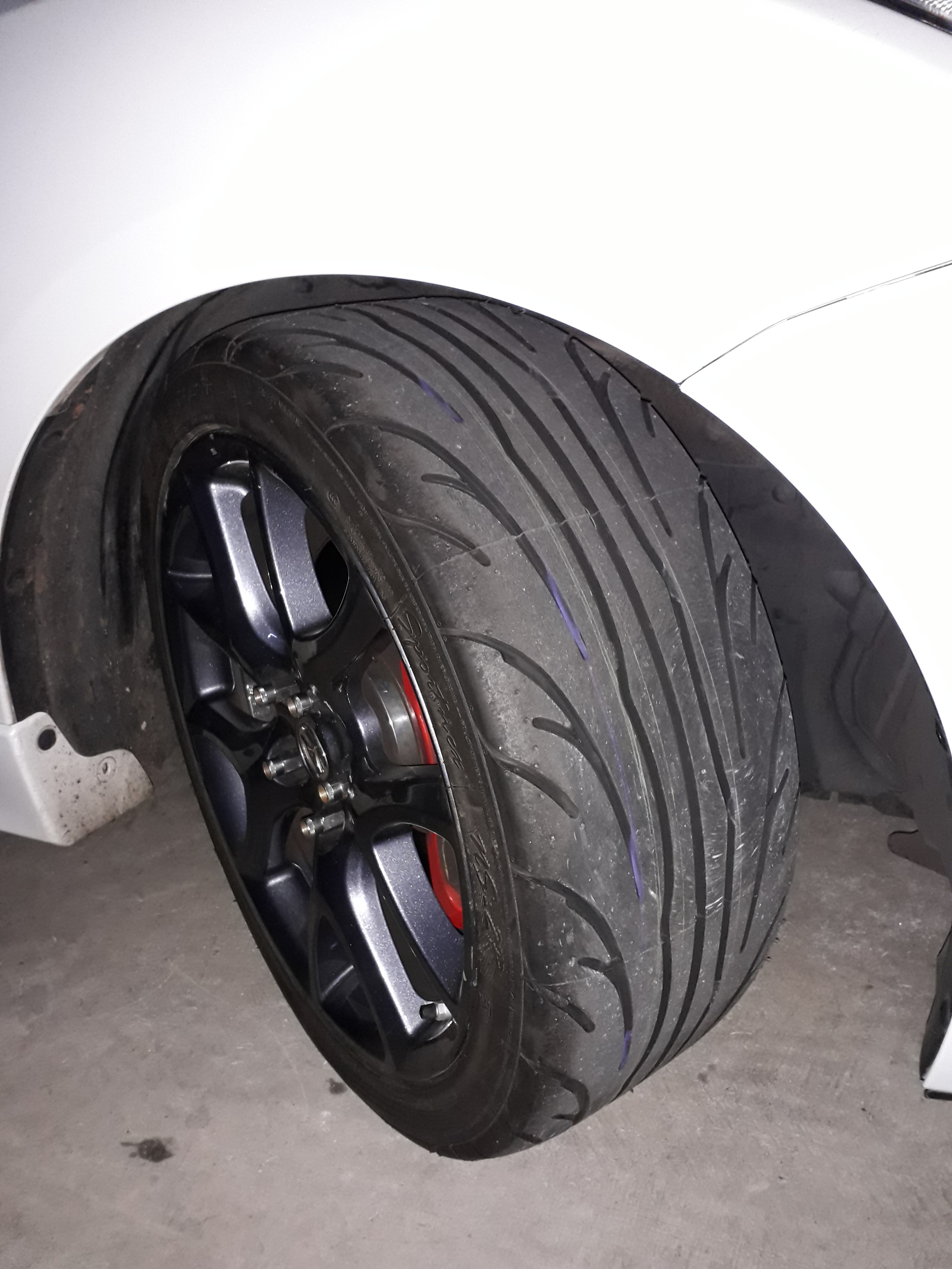

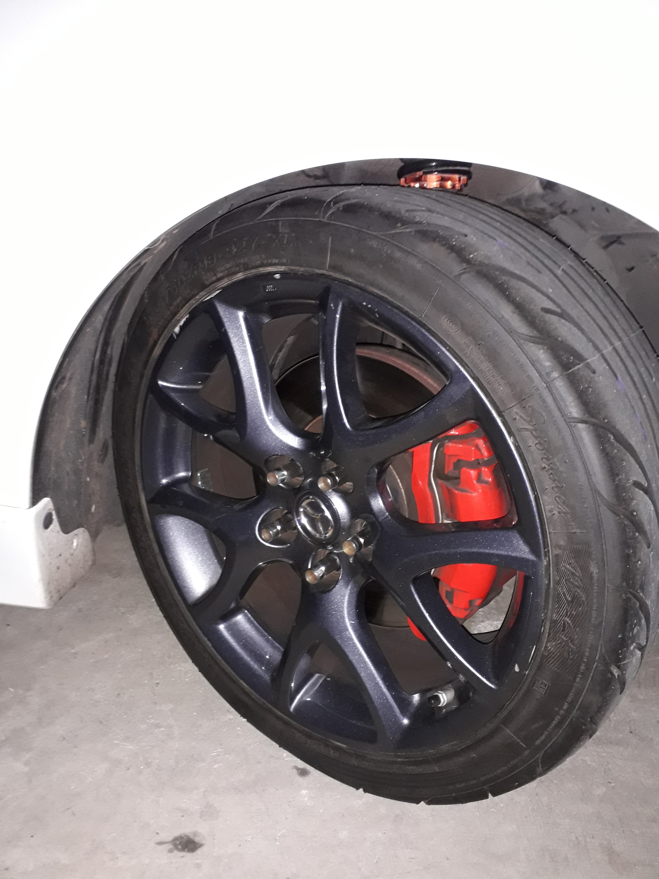

Aparte también pillé los semis NANKANG NS2R (sólo eje delantero), ya bastantes testeados y con bueno resultados.

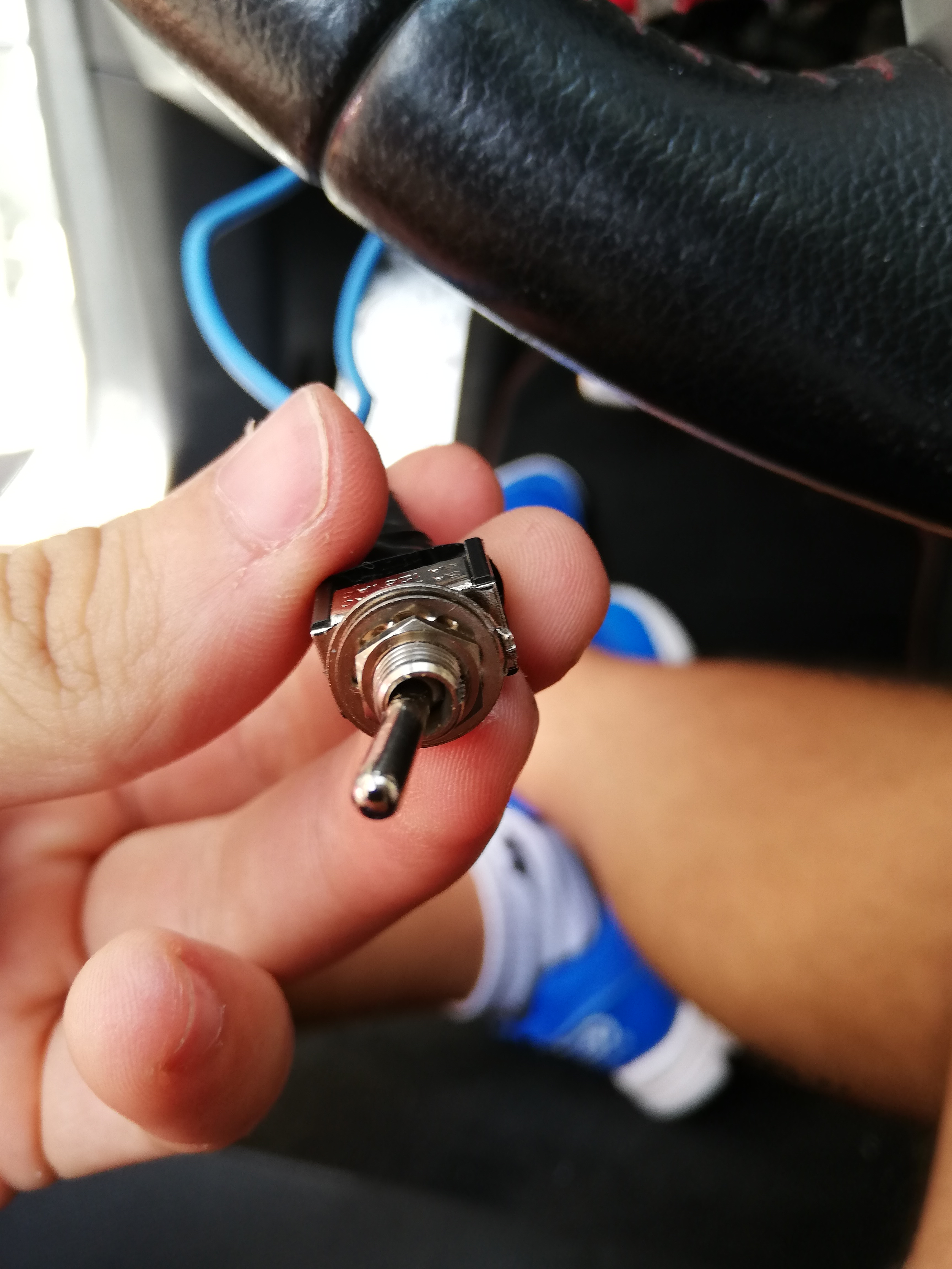

Interruptor para el sensor SWAS en 3MPS BL (mod fácil) 2€
1° se desmontan los plásticos de la columna de dirección tras el volante (3 tornillos por la de abajo)
2° sacamos el sensor SWAS que es el encargado de informar sobre el ángulo de giro del volante
3° en el cable azul del extremo realizamos la conexión de un interruptor y volvemos. Montarlo todo
Y qué conseguimos con esto? Pues originalmente al desconectar el DCS y el control de tracción el coche sigue creando pérdidas de par/potencia cuando el volante está girado y el acelerador a tope. Con este interruptor conseguimos apagarlo todo y que la unión con el conductor sea plena (a excepción del ABS que continúa trabajando)
