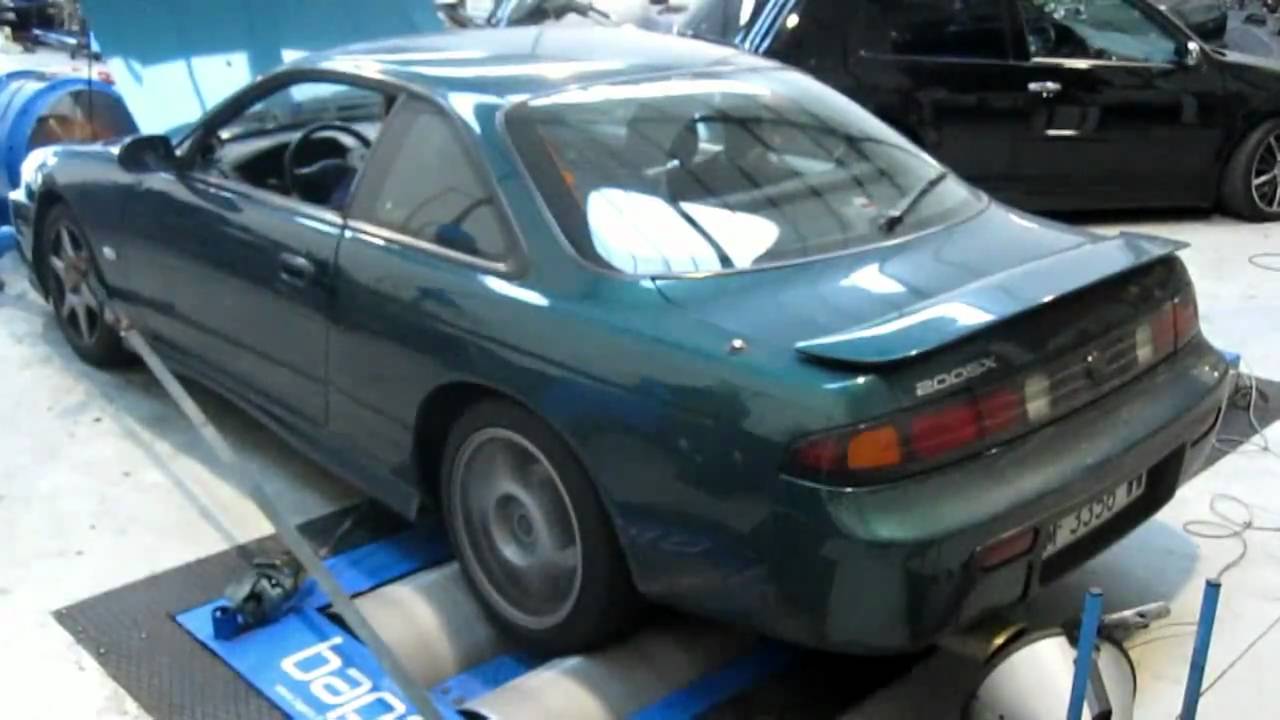

Quien te ha instalado esa controladora? de donde proviene? es de segunda mano? Que modelo es?quién la ha programado?
Y no es que lo diga yo, es que es así, y tienes gente en éste foro que ha demostrado y constatado que éste motor con 27º fuera, gasolina 98, ic de s15 soplando a 0,7 con picos de 0,8 presenta picado a parte de que empieza a quedarse pobre a 0,8…
252cv con ésta configuración:
Intercooler S15
Bujías Denso IK24 (Siii! Denso xD)
Filtro K&N (Sólo panel)
Línea completa en 2,5 pulgadas Mongoose
Controladora de turbo BLITZ SBC a 0,6 bar y 0,7 bar
Gasolina de 98 octanos
Ahora mira a ver si ves que diferencias hay respecto a éste motor con 220.000km y el tuyo.
instalada por un amigo que ha instalado mas, revisada por Fran Quintana de Midnight Empire y perfectamente colocada.
Es nueva de marca Geo Force II . Q no es la mejor lo se pero que cumple con su cometido de que no pase de lo estipulado tambien .
Diferencias con ese coche y el mio?? Por lo pronto y solo verlo mi coche no echa llamas por el escape…lleva filtro HKS linea original y escape duramas, bujias denso ik 27 no 24 , gasolina de 98 … en cualquier caso para y si efectivamente pica no entiendo como tan afamado mecanico me dice que con eso ira perfectamente…por lo que posiblemente me haga pensar que si todo lo que dices es cierto…estaba esperando que se jodiera para llevarle el coche a su taller.
Si eres un mecanico especialista y sabes que con eso el motor va a picar y me va a producir ese desaguisado en el motor…sinceramente deja bastante de desear como mecanico y como persona. Ya que ya le dijimos que nosotros no queriamos preparar el coche para tener 300 CV sino solo tener un poco mas de patada y que ya veriamos si le poniamos un intercooler pero que seguro que no por tema itv y dinero.
Si a la controladora para prevenir picos y efectivamente se la instalamos…dado que tambien nos lo recomendo… pero que se podia correr con el coche sin ningun peligro con lo que llevabamos…si ahora me dices tu que no…me parece que la fama de Amadeo deja bastante que desear…
Olvidándonos del tema Amadeo y del tema bujías rotas que pueden romperse tanto por vibración como por picado continuo. Te decía que compararas su coche. Todo lo que lleva y va soplando a 0,7 dando 252cv. ¿Porque el tuyo sin IC, linea etc va soplando a 0,8 y ya?
A lo que voy, un cosa es que aguante “sin problemas” y otra que vaya cascando durante 4000km y al final se desprenda la cerámica o se parta un electrodo, porque primero son de Iridio y son mas frágiles a las altas temperaturas y segundo por sobrepresión o picado
Conclusión, para mí como te dije desde el minuto 1 que nos contaste ésto. Has ido jugandotela al limite durante X tiempo y al final te ha tocado, ir soplando a 0,8 sin IC + gasolina 98 es una ruleta rusa. Como tu bien sabes, estos coches, salvo yo xD, pocos los utilizan para hacer 30.000km al año así que es muy facil recomendar las cosas, con tan corto periodo de pruebas y uso. No sería la primera vez que leo que ir sin reestrictor y gasolina sin plomo 98 es suficiente para ir con seguridad. Lo que nunca se lees durante cuanto tiempo le ha ido bien ni el uso real que le da al coche. Y te puedo dar 2 nombres de ésto último y uno de esos 14s ha pasado por mis manos y le dueño ni sabía que iba sin reestrictor y llevaba 95 siempre…
