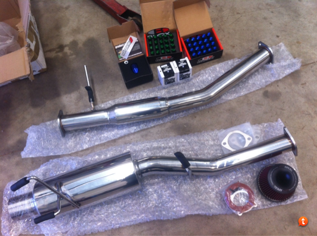

http://img.tapatalk.com/d/14/03/24/bepeze2a.jpg
Y con esto arrancamos de nuevo el proyecto, SR20DET de s14 Zenki, walbro 255, filtro gasolina Z32, filtro aceite Nismo, Controladora Blitz Spec S, y poco mas que falta por venir.
