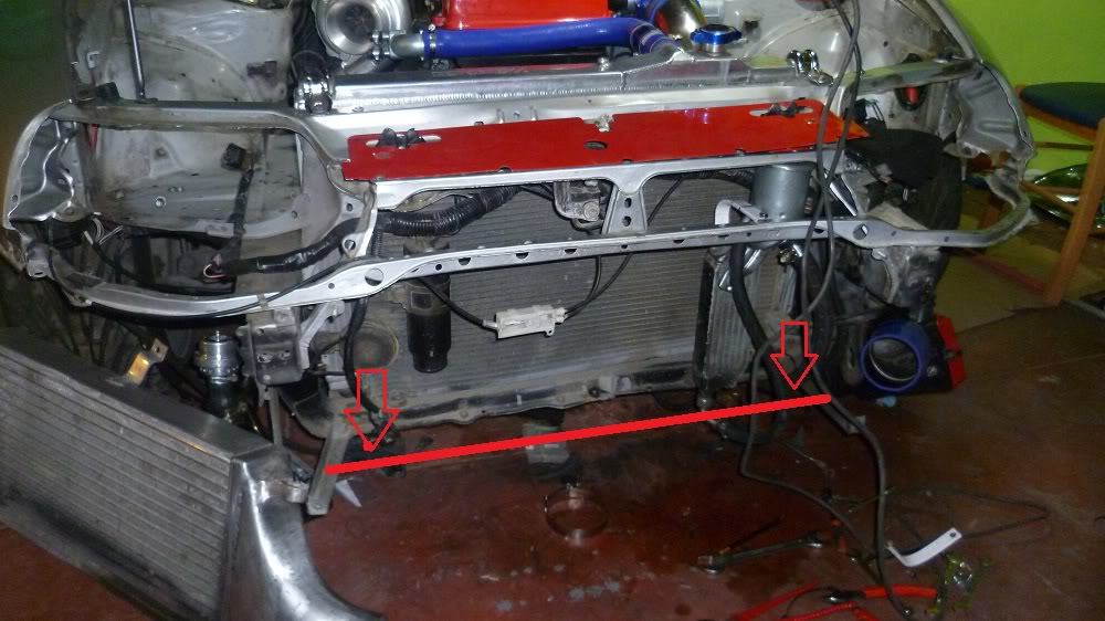

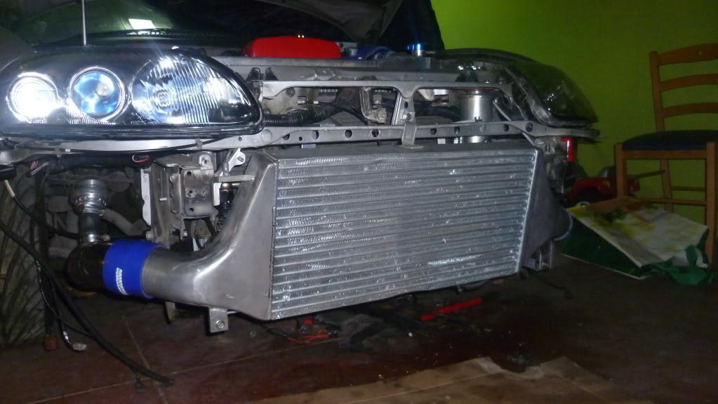

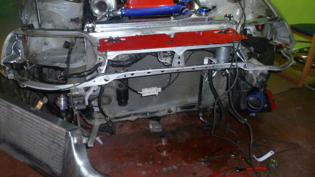

bueno hoy e intentado presentar el radiador del motor , pero no hay manera los tubos del intercooler no les da espacio , pensaba que entraba en los laterales pero solo entra de lado, con lo que dudo que enfrie de la misma manera, con lo que el pensamiento es ponerlo en el frontal detras del intercooler que tengo mucho sitio y pienso que en marcha es donde mas aire fresco va a cojer :sisi:

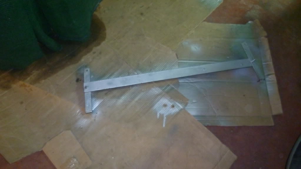

la idea es mañana si tengo tiempo :facepalm: , soldar un travesaño para sujetar bien los dos radiadores uno para la caja automatica y otro para el motor
esta es la idea

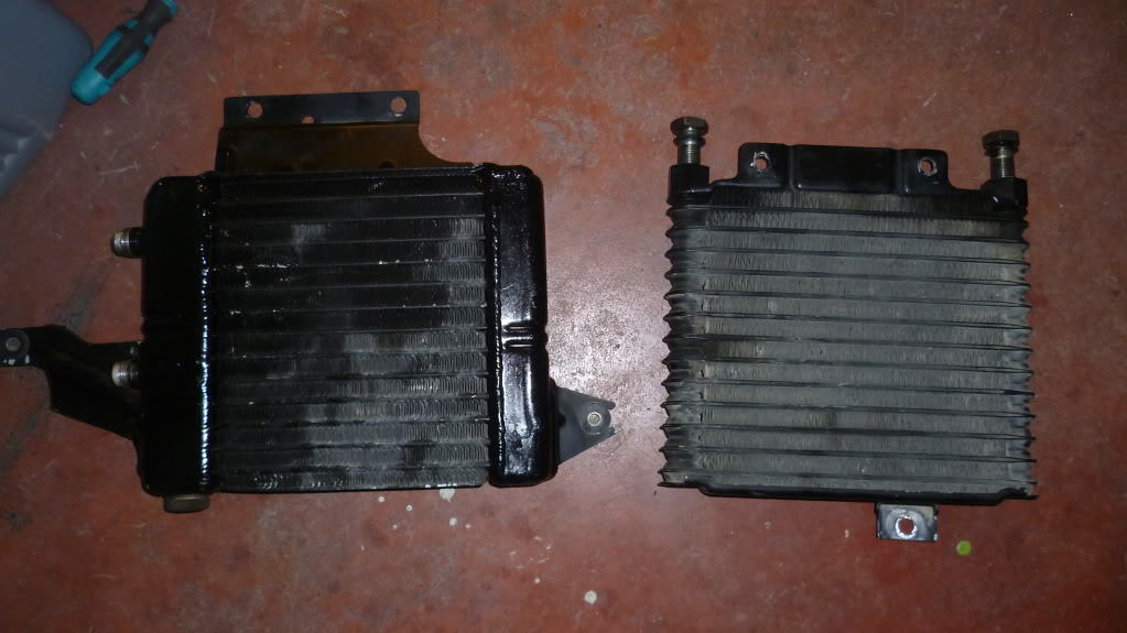

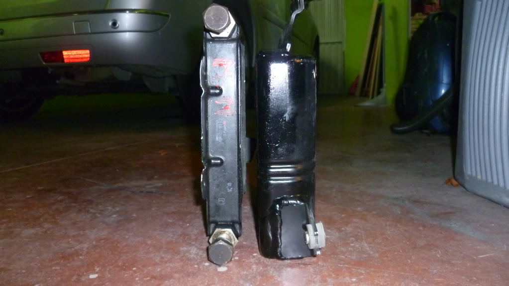

estos son los dos radiadores que e conseguido , uno de un mitsu montero y el otro de un Patrol GR
aparentemente iguales pero el del motor un poco mas grueso para enfriar mas

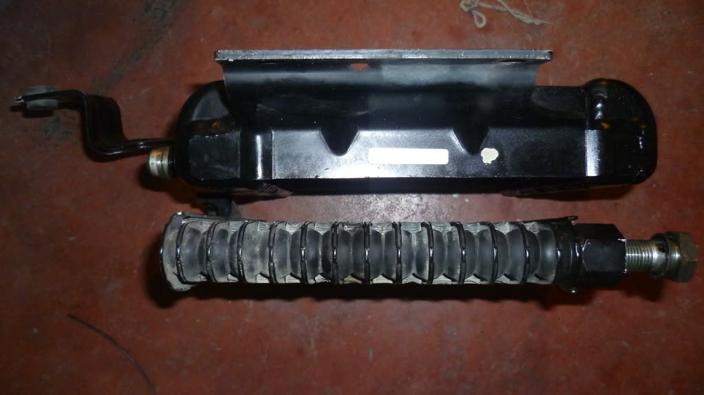

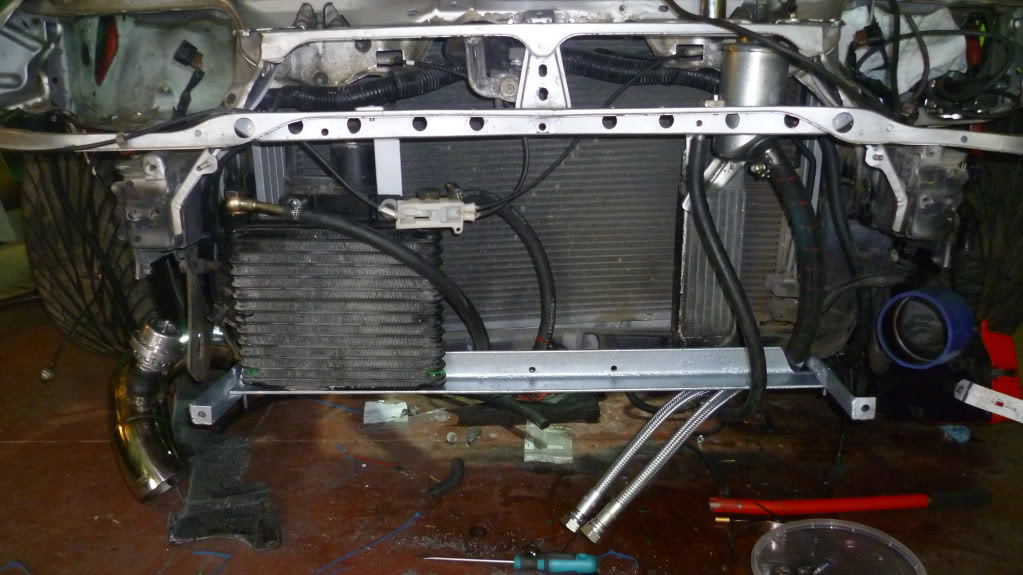

ya montado el radiador de la caja automatica, el otro esta en el tornero haber la solucion que me dan para las bocas , ya que las que trae no las hay en ningun sitio :resent:

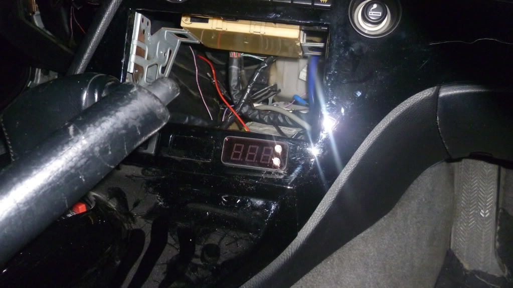

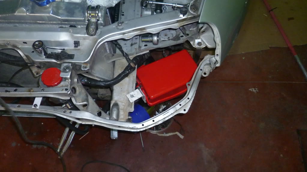

y por ultimo como no me gustaba como quedo la caja de fusibles, pues la e recolocado otra vez

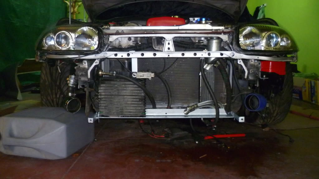

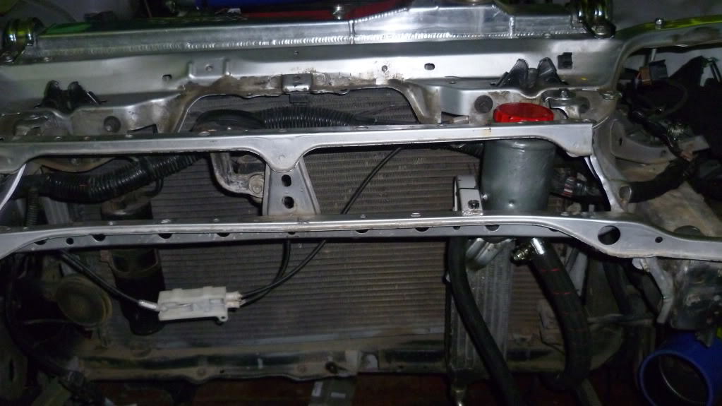

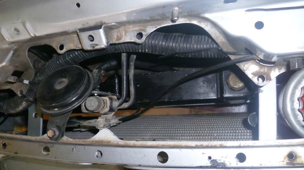

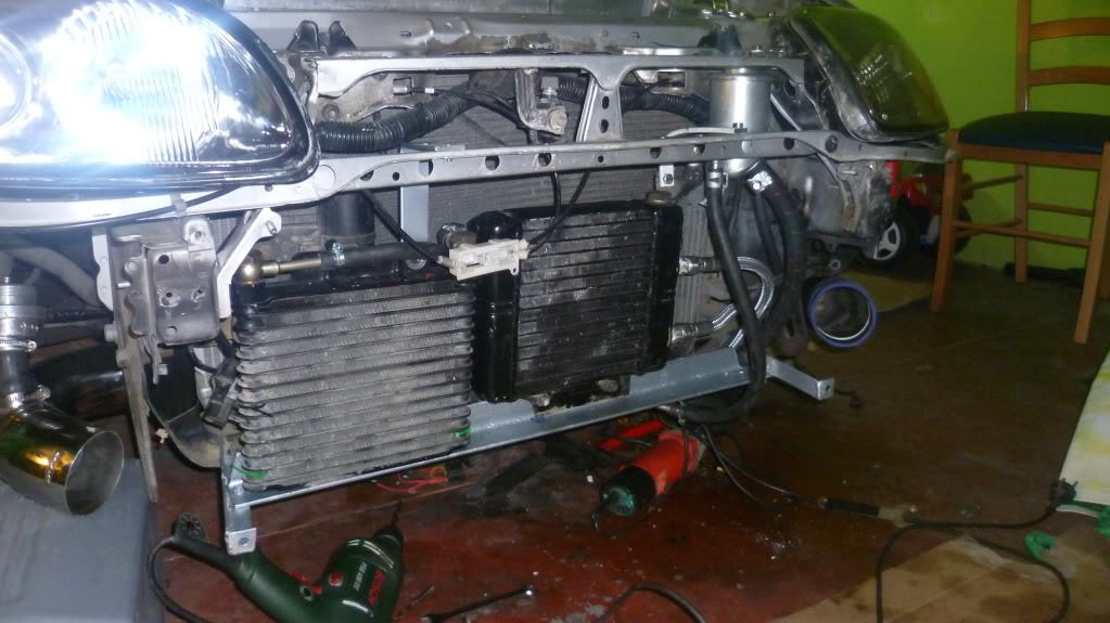

Hoy otro rato dedicado al coche, le e montado el radiador del motor despues de pasar por el tornero
montado todo el frontal a falta, apretar las abrazaderas
aqui se puede ver perfectamente el espacio que a quedado entre el intercooler y el radiador con la posibilidad de montar un ventilador de 7" si fuera necesario

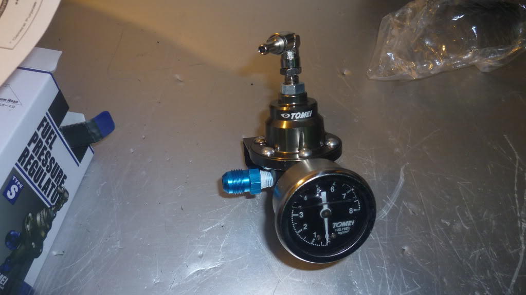

bueno unas cosas que han llegado y estan montadas
regulador de gasolina
