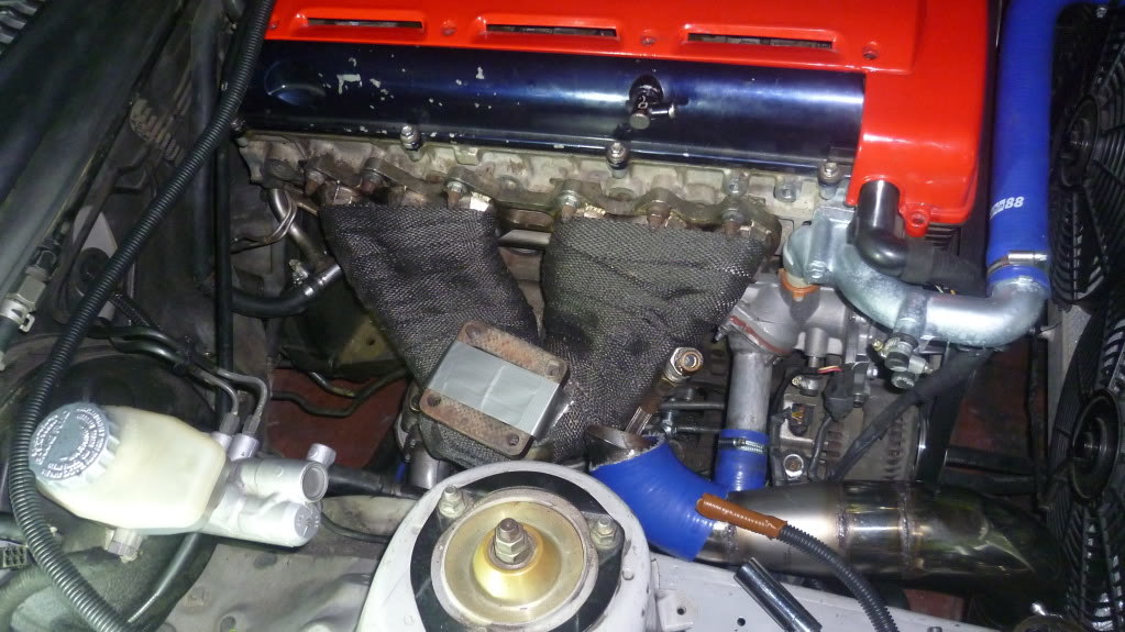

pues el tema es el siguiente,( tras muchas consultas) cuando arranco el coche al minuto se para, y echa un pestazo a gasolina impresioante, y una vez que se para no vuelve a funcionar hasta que pasa al menos una hora, todos coinciden que los cilindros se inundan por la cantidad de gasolina ( Inyectores de 850cc), pero la sonda lambda se va a 19.9, como dijo Y@P es coche esta pobre, con lo que no cuadra la cosa :confuso:

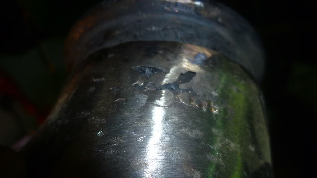

Para los que no saben el funcionamiento de la sonda LAMDBA esta segun lee los gases de escape le indica a la ecu que inyecte mas o menos gasolina :resent: , con lo que se deduce que mi sonda no funciona bien o esta leyendo mal, al comprobar la downpipe que esta forrada de tela anticalorica blanca, se ven perfectamente marcas de gases :shock: y tras desmontarla sorpresa la boca de la downpipe esta deformada seguramente por el que la soldo ( que NO son los mismos que soldaron las tuberias del intercooler con TIG) y tiene unas fugas muy grandes, con lo que la sonda lee mal pensando que esta pobre y esta le dice a la ecu que inyecte mas gasolina porque esta pobre la mezcla :sarcastico:

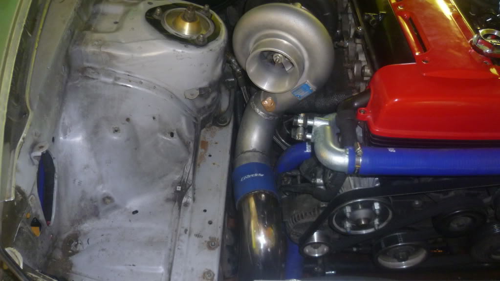

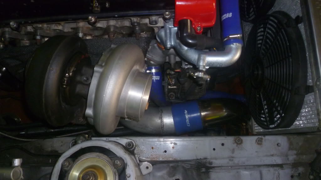

como ya comente la idea era pasar la ITV con el T70 y luego desmontar y cambiar el turbo, ya que no tenia ganas de cortar la downpipe para montar el T88, pero como a surguido este problema pues ya me lio y monto el T88
y eso que el T70 parecia grande :babas:
y despues el tio dice que no hay diferencia visual muy grande jajajajaja

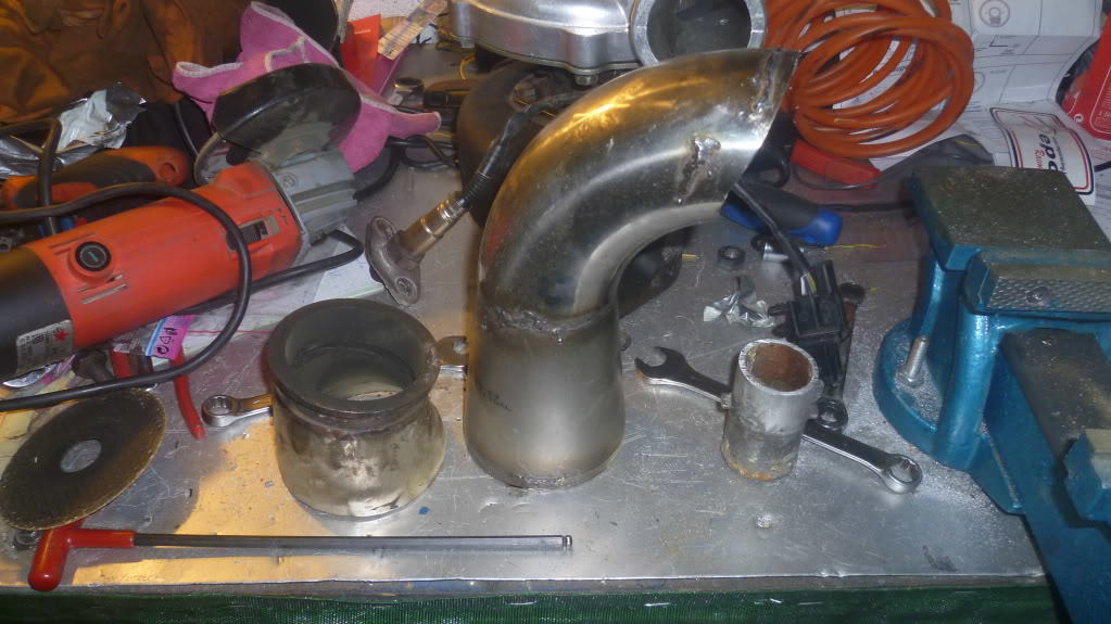

pues hoy me e liado a plantear el nuevo turbo y como siempre hay que hacer modificaciones , estas son las piezas que han sobrado
un trozo del tubo del termostato , un trozo del intercooler, y un extremo de la downpipe ( pa matar al que la soldo)
la chapuza que hizo al soldar
asi a quedado tras cortar

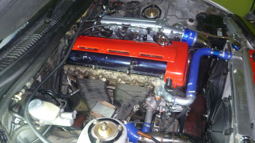

y una general del motor ( ni la bateria ni el deposito del agua se quedaran hay )

eso no es un turbo, es el secador de mi mujer, que se lo quita para ver si arrancaba el coche ja ja ja

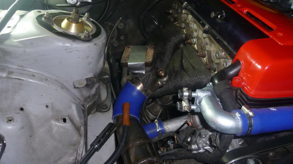

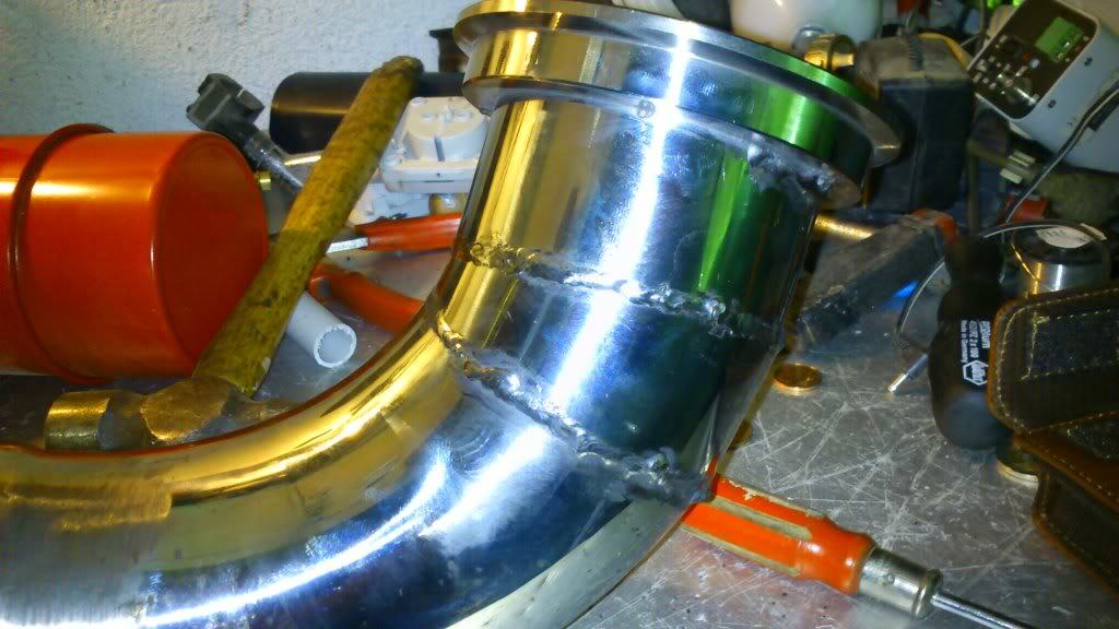

tengo abandonado un poco el tema por motivos de trabajo , como estoy de vacaciones obligadas e rematado la downpipe con el adaptador para el T88
la verdad que el tio es muy bruto soldando , me dice que le a aplicado mucho aporte con la TIG por ser de un grosor considerable :jaja:
