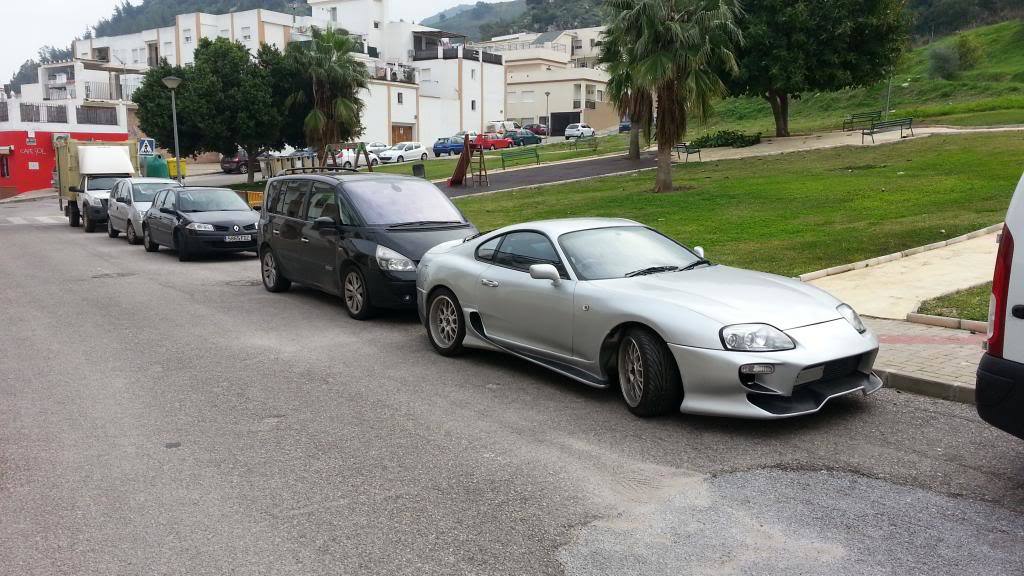

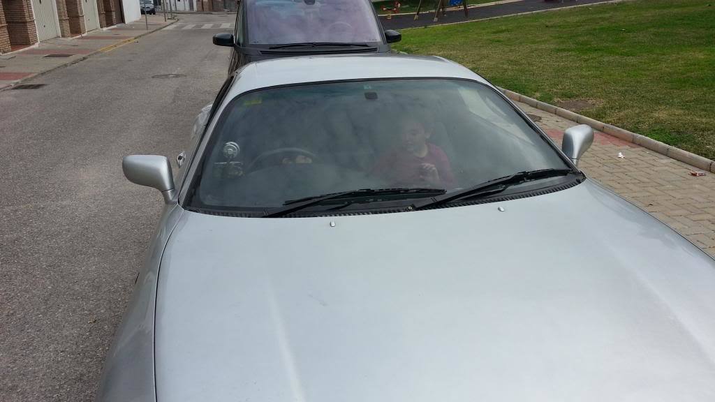

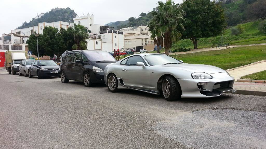

bueno hoy sigo con el coche por fin despues de mas de dos años, a VISTO EL SOL :alegria: , y me e dado una vuelta con el por el barrio, de momento echa humo , mas o menos normal ya que va con la ecu original y muy pasado de gasolina, tiene un ruido raro al soltar el acelerador , espero que sea el escape suelto ya que solo esta sujeto con un cable en la parte trasera, me acorde al echar una foto :confuso: y un tacto raro al acelerar me imagino por el convertidor de carreras, hasta que no valla a la carretera no sabre
os dejo una fotos
y disfrutandolo la nueva generacion
PD entre el Supra y la Espace me junto con 6000cc ja ja ja
