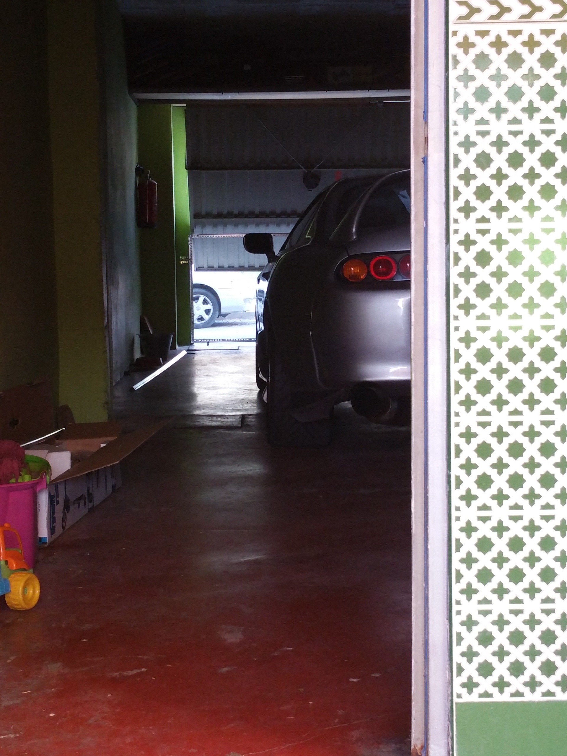

Con este cómo con cualquier proyecto, nunca se termina , esta circulando sin ningún contratiempo, lo tengo soplando a 0.6 y la verdad que da una sensación espectacular, estoy esperando una mariposa de escape ya que es un poco ruidoso para mis vecinos , le puse su alerón original y hoy estoy cambiando el agua al motor
Esto es lo que pasa cuando vas a la ITV y no te pueden decir nada por ser japonés

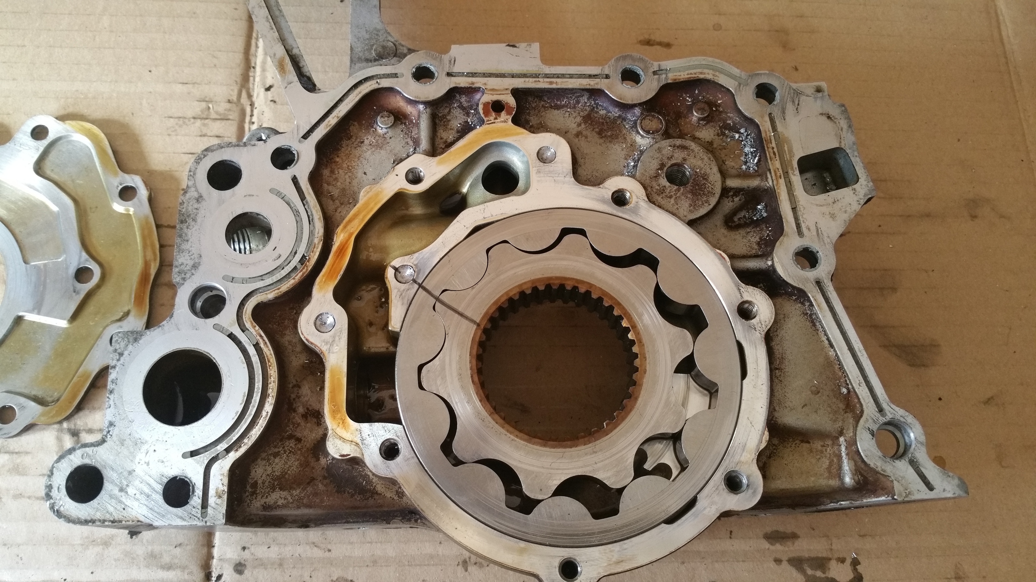

Lo último, caminar bomba de aceite

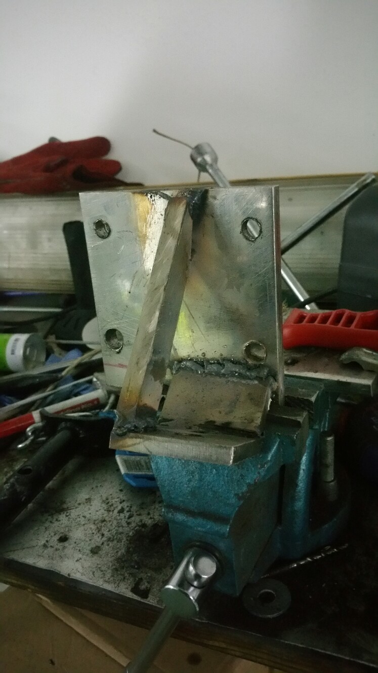

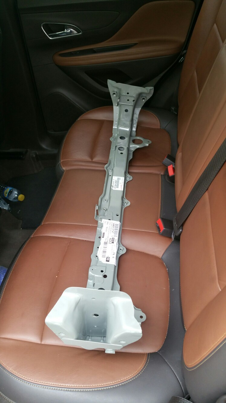

El coche esta así ya que tuve un accidente en enero, y desde entonces lo estoy arreglando, el problema es que la mitad de las piezas para este modelo ya están descatalogadas , el frontal tardo 4 meses en llegar y por ejemplo el soporte de motor que partí , ya no hay y tampoco lo localizó de ocasión ,por lo que muchas veces es más frustración que otra cosa, pero no pararé hasta que esté otea vez circulando
Una lástima lo del accidente. Has pensado en fabricar el soporte tu mismo? Puede sonar un poco descabellado pero he llegado a ver un caso de un coche que tuvo un golpe que afectó irreparablemente el subchasis, y lo que hicieron fue cortarlo y fabricar el subchasis de forma artesanal. (No hace falta decir que eso fue en USA. Es españa algo asi sería super ilegal)
Solo hace falta tener la habilidad suficiente o alguien que lo pueda hacer por ti.

El soporte estoy ahora mismo liado con el ,lo estoy haciendo en acero inoxidable, pero fastidia que muchas piezas la pueda comprar en toyota ,pero el soporte por ejemplo ya está descatalogado
