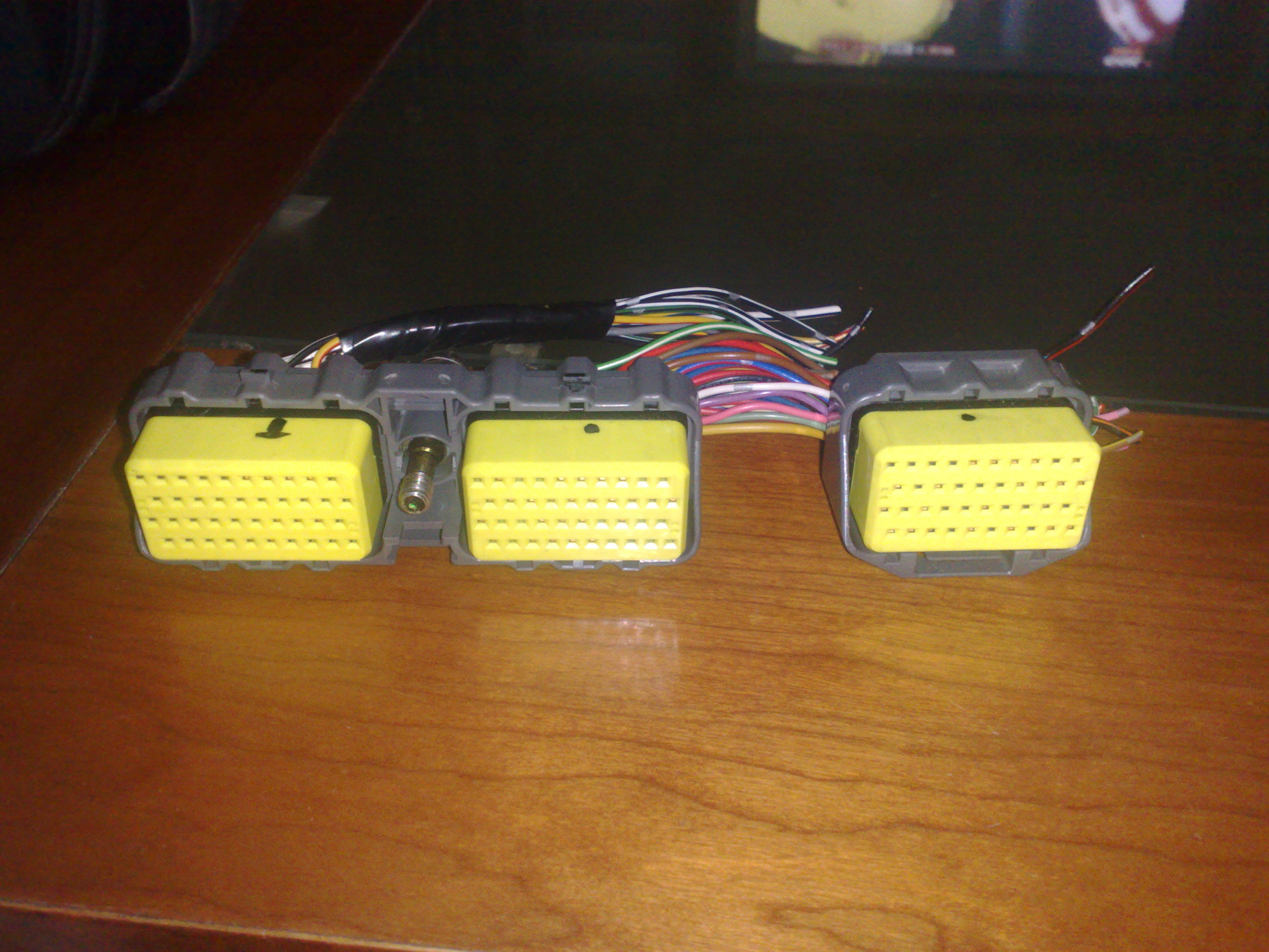

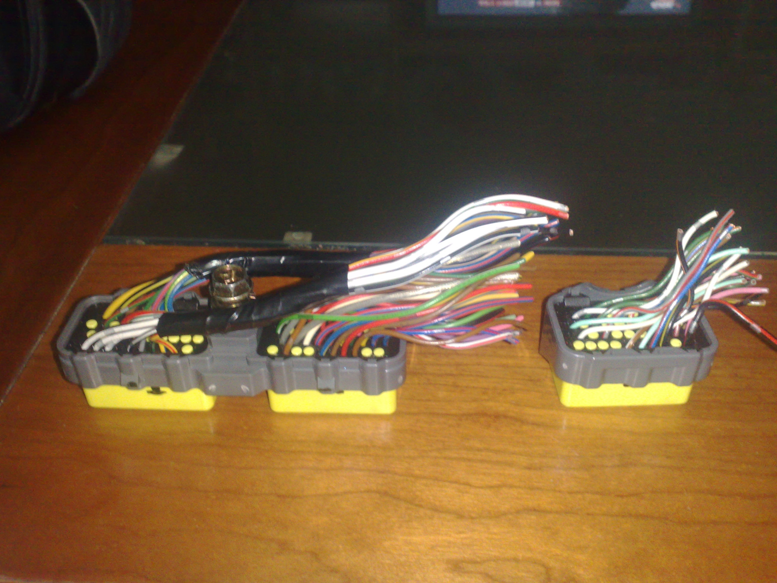

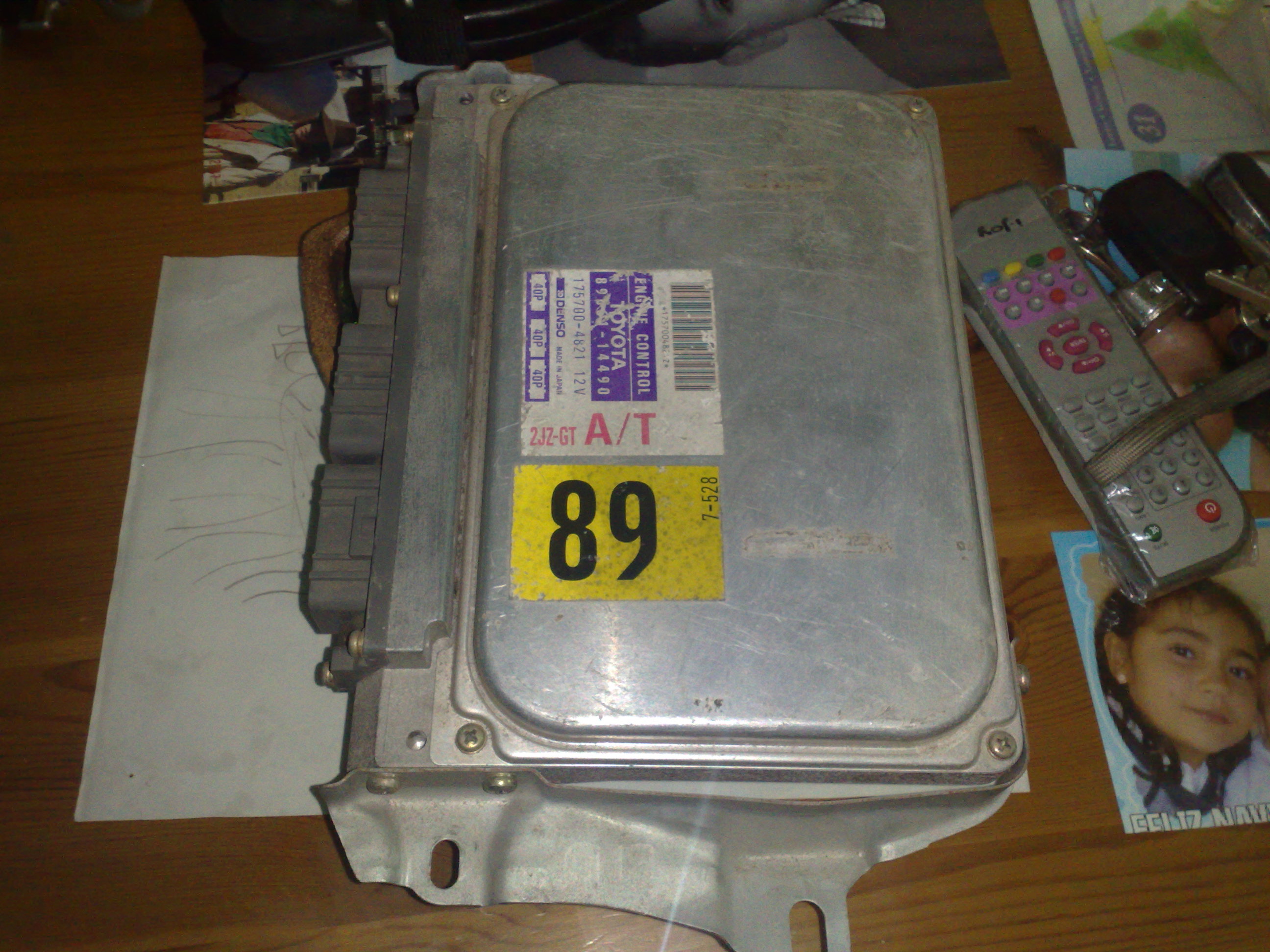

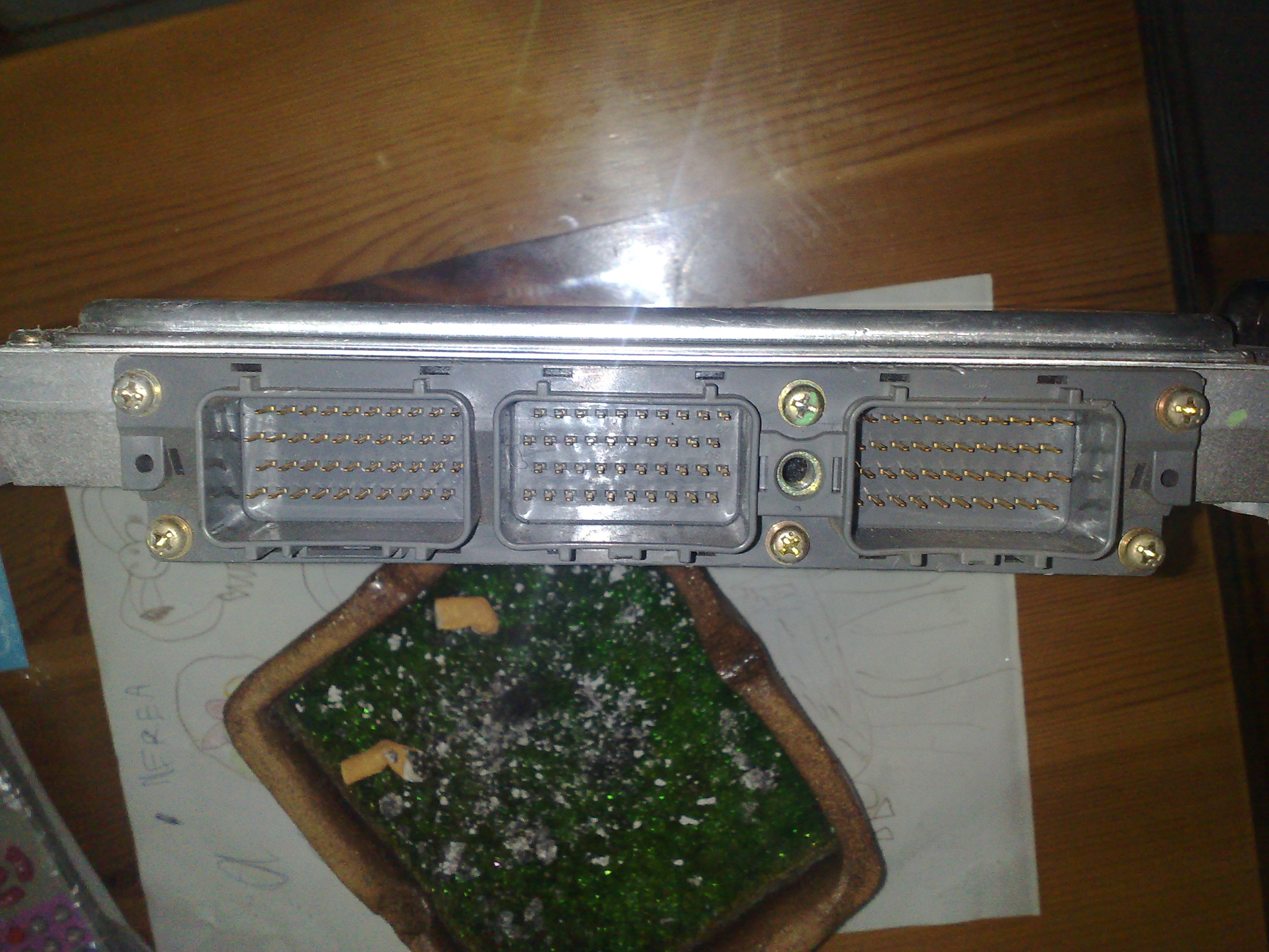

como dije la centralita de mi coche no era la suya y despues de mucho buscar localice la original j-spec
y compre los conectores para poner al dia el cableado

Por el tema de la centralita original, necesitas la original para sobre esa colocar una tuneable para controlar todo lo que llevas metido???

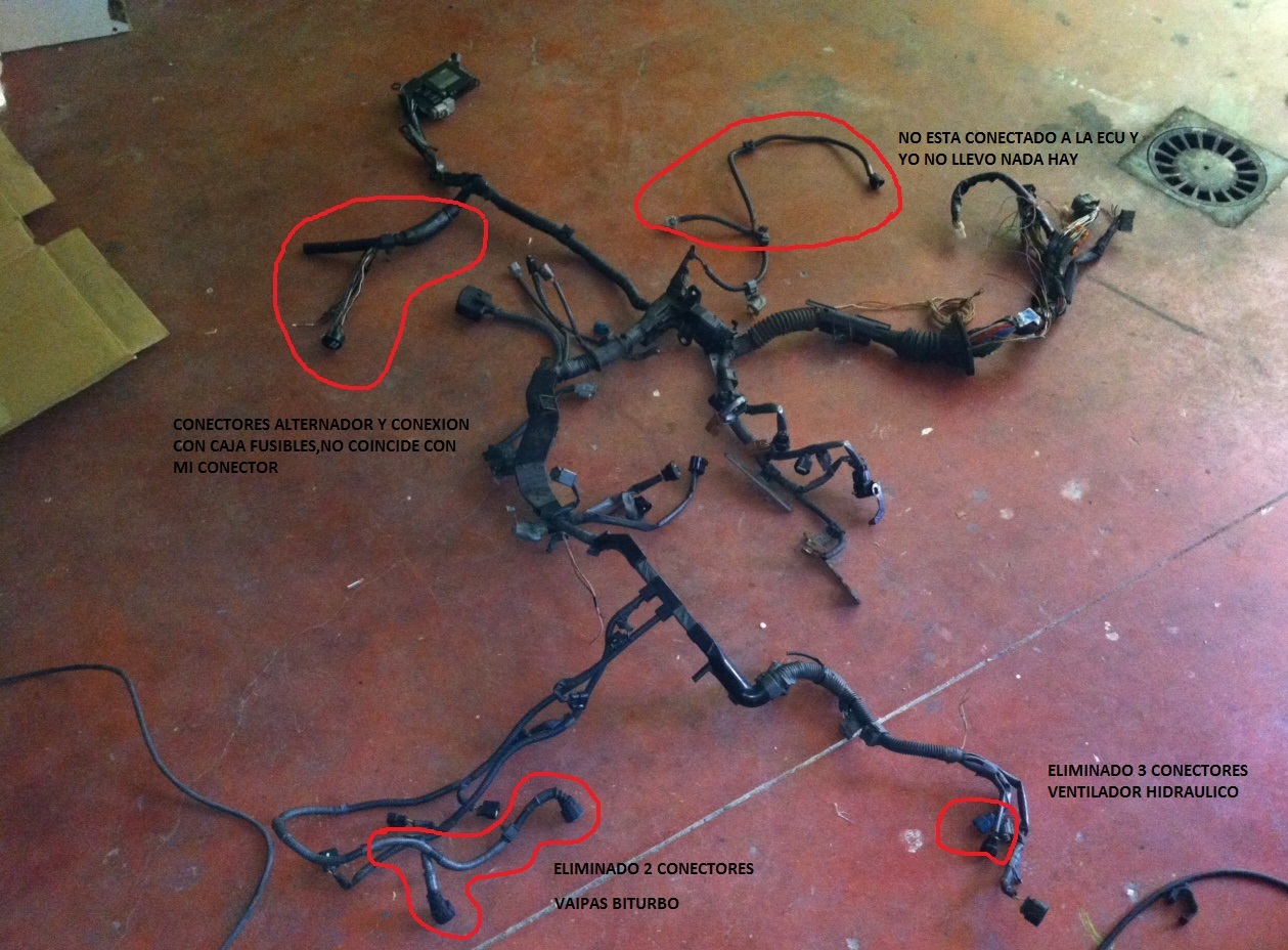

seguimos un poco mas , a la vez que estaba con el cableado yo seguia con varias busquedas por internet, y localize un acableado jdm de mi coche pero manual, y lo compre con algunos problemas, ya que el vendedor no estaba por la labor de mandarlo desde EEUU
ya en mi poder

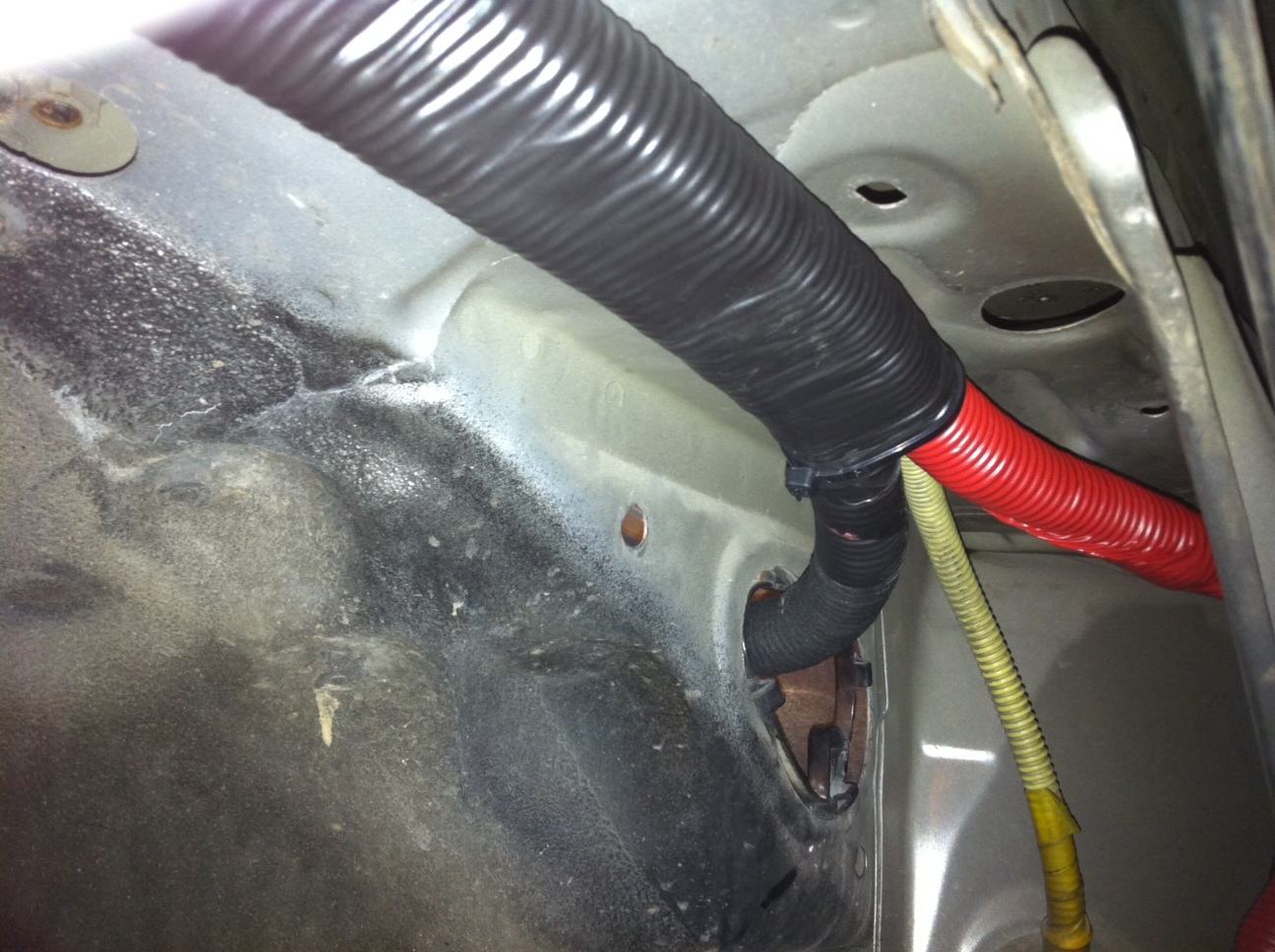

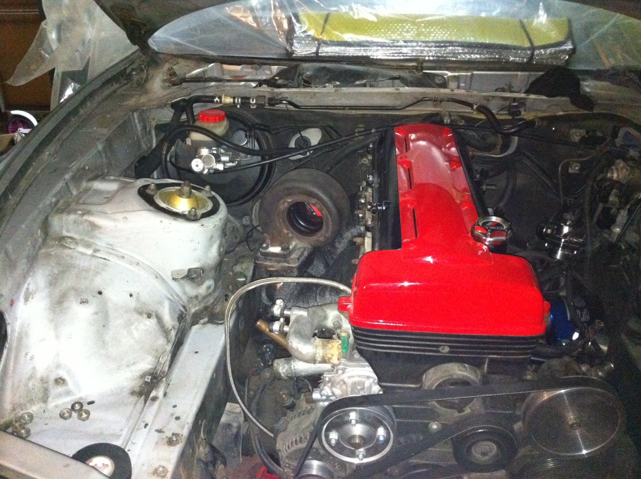

se me fue la cabeza y pense en dejar el vano lo mas limpio posible , la instalacion de luces va ahora por el paso de ruedas

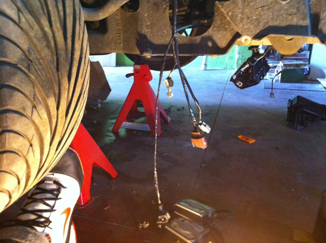

aqui como estaba antes y la putada que cuando desmonte el cableado se rompio de raiz el sensor del ABS

ya tengo terminado al completo el lado derecho del coche los reles y las masas en su sitio
como se puede ver se a quedado todo el lateral limpio de cables

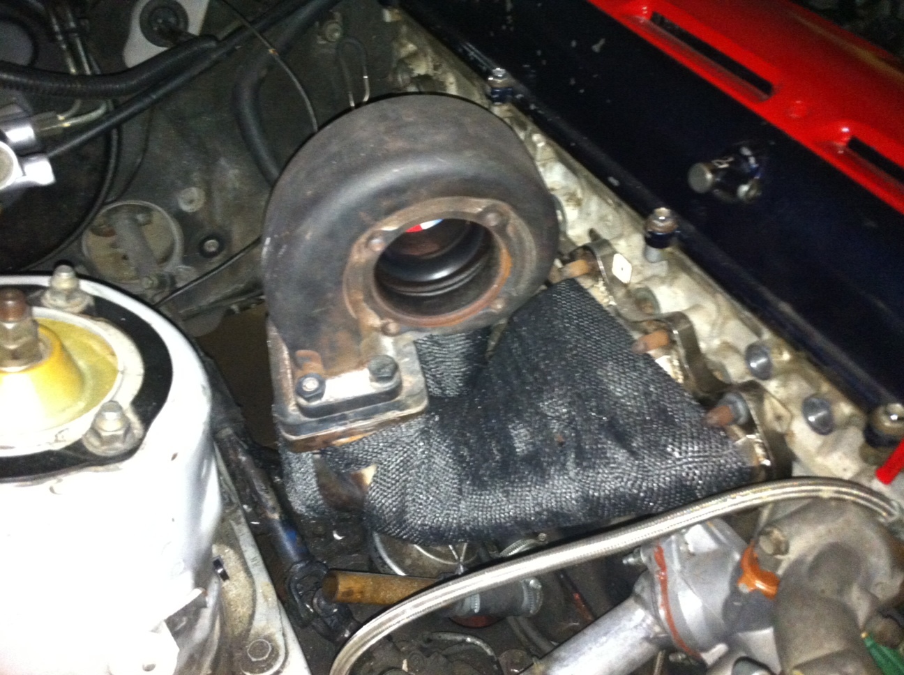

una chuche que compre , la tela anticalorica para los colectores

haber si actualizo un poco mas, acabo de sentarme despues de estar soldando el escape
impresiona porque solo ves motor , no se va la vista a los cables, porque simplemente no hay

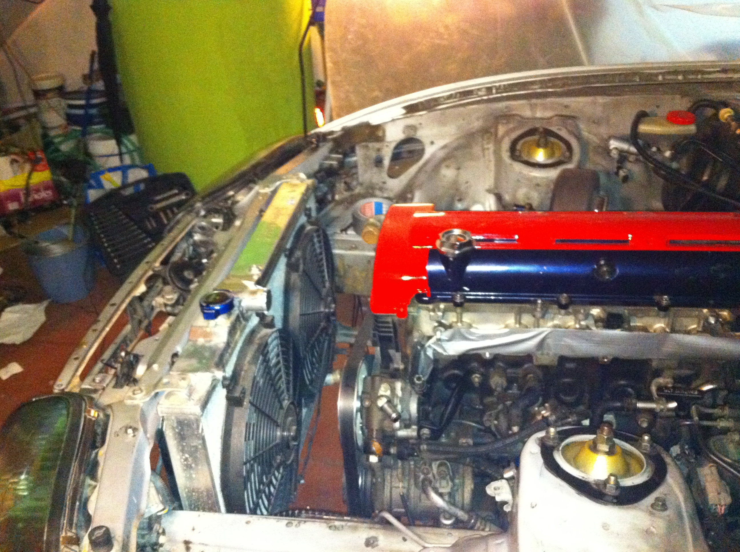

con el radiador puesto ya parece otra cosa ,estuvo quitado mucho tiempo

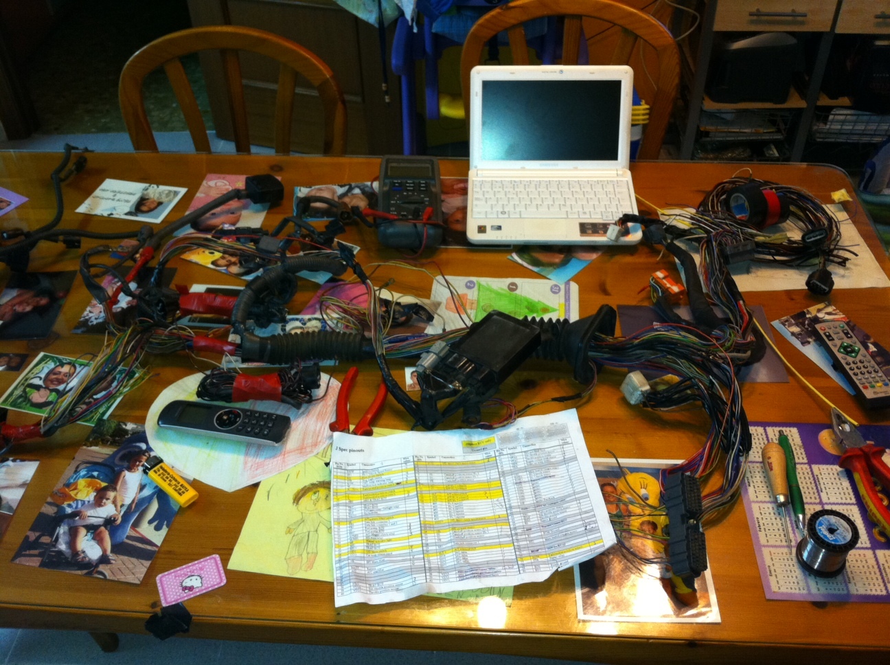

bueno una tarde muy larga y con muchos cables
planteando hasta donde van los cables y cuales son los que sobran
intentado solucionar el tema del cableado

montado tele anticalorica para los colectores y colectores que no vea si me a costado trabajo con la dichosa telita
