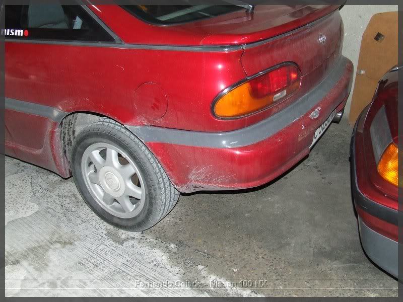

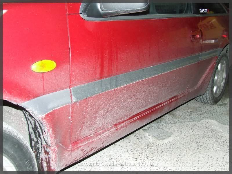

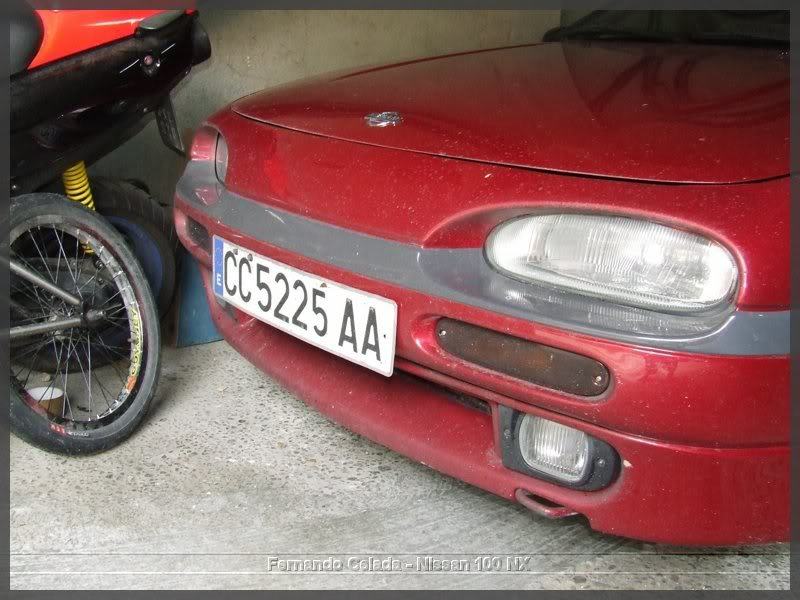

Y unas fotos de como no debería estar un coche…(mierda de nieve, sal agua…)

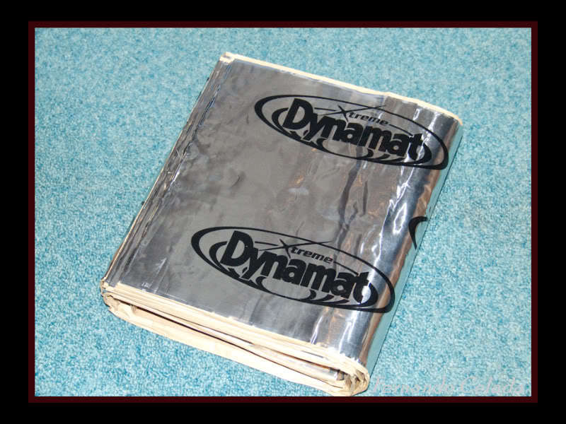

Bueno, mientras rediseño el maletero, van llegando cosillas para completar la instalación, en este caso material para insonorización:
Kit de puertas Dynamat Extreme:
La verdad es que me ha salido bien de precio.
Espero que realmente se note la diferencia.

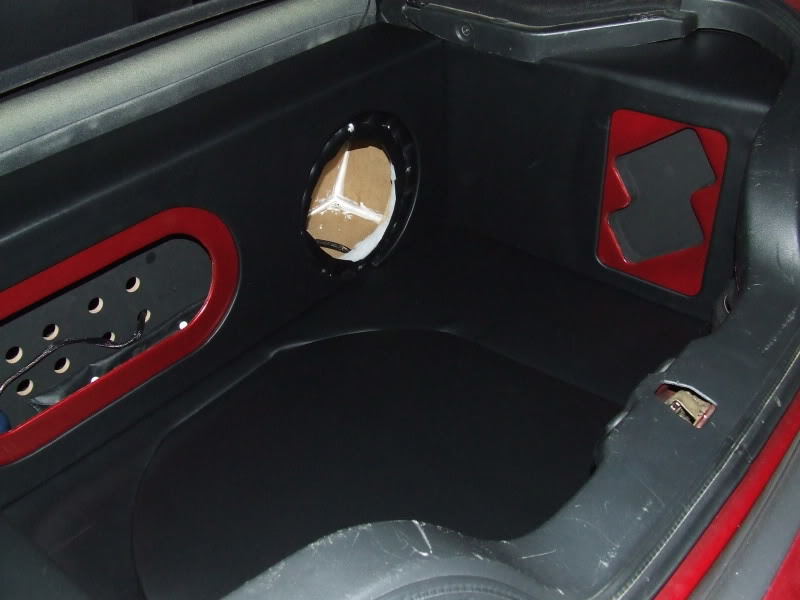

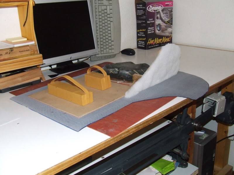

Bueno, pues despues de la desilusión inicial por un tapizado nefasto, he vuelto a la carga.
Hoy he realizado los alojamientos de los crossover de las vías y el distribuidor de positivos.
Para ello recortamos el hueco deseado, grapamos licra al recorte y a la tabla principal, y luego, metiendo relleno, lo sujetamos a otra tabla para conseguir fondo.
Una vez realizado, resina de poliester y fibra, aquí podeis ver algunas fotos del proceso:
Y aquí presentado en el maletero.
Como podeis ver, hay dos alturas, la pieza grande que cierra el lateral irá tapizada en polipiel negra, y la que se ve interior, va pintada en color carrocería:
Dejaremos todo listo para el lunes, que el coche entra en chapa y pintura para reparar el paragolpes trasero y aprovecharé para pintar esto.
Tanto el mueble del ampli como el del sub van cubierto tambien por una carcasa con un diseño similar, solo que en las imágenes no los tengo.
Un saludo y espero que os guste.

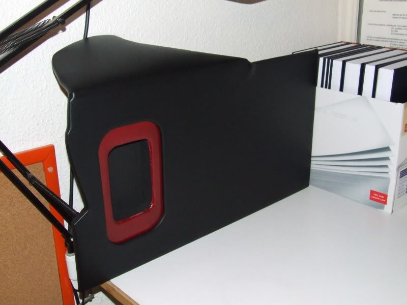

Ahora estoy rematando el maletero, hoy he tapizado un panel lateral entero, aun me queda otro que va a medias, ya que tienen su trabajo, al componerse de dos piezas para poder hacer el diseño.
Tengo terminado el lado donde irá el distribuidor de positivos.
Y aquí la que está a medias:

Bueno, pues todos los muebles del maletero están terminados a falta de algunas protecciones en metacrilato, que se harán una vez esté todo montado.
El siguiente paso es insonorizar puertas y modificar los paneles delanteros, empezaré con ello este fin de semana.
Sin más, las fotos del equipo terminado. Desde luego, gran diferencia a tapizar con buen material. Las marcas que se ven es sucio, no roce.
Espero que os guste:

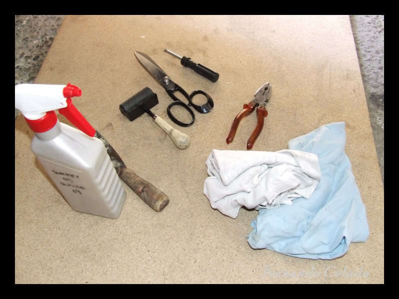

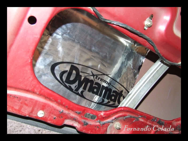

Me iba a currar un buen brico de la insonorización, pero me quedé sin pilas en la cámara…aun así explicaré un poco:
El material necesario es:
  • Desengrasante.
  • Espátula (para quitar la mierda adherida)
  • Rodillo, para adherir adecuadamente el Dynamat.
  • Tijeras, para cortar el Dynamat.
  • Alicates, por si tenemos que sacar algún clip de la puerta
  • Destornillador
  • Trapos…
  • Y por supuesto, Dynamat o similar. En mi caso Dynamat Extreme Kit de puertas.

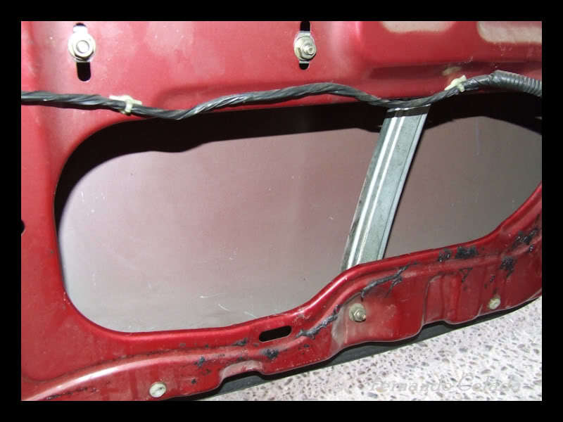

Proceso:
  • Desmontamos el panel de la puerta
  • Con el cristal levantado, limpiamos bien la zona interior de la puerta, donde pegaremos el dynamat.
Para ello pulverizamos desengrasante, dejamos que actue y con un trapo limpiamos a fondo. Dado el nulo espacio resulta complicado usar cepillos.
Si hay “costra” como era el caso en la parte inferior, usarmos la espátula para arrancarla y luego la sacamos fuera.
Al terminar, importante destapar (se taponarán con la suciedad) los agujeros de desagüe de la puerta.
  • Despues limpiamos el paño exterior.
  • Despues vemos como distribuir el Dynamat. En mi caso insonorizé por completo el paño interior y con lo que sobró el exterior (tenía 4 plancas de 91x45 cm si mal no recuerdo) Puede venir bien en puertas “complicadas” sacar plantillas en papel o cartulina, con el fin de sacar el maximo rendimiento al insonorizante.
  • Vamos cortando y pegando. Con cuidado al meterlo no tocar nada para no estropear el adhesivo.
  • Pegamos con la mano y a continuación con el rodillo presionamos para dejarlo perfecto, sobre todo en bordes para que no despegue. En mi caso aproveché el mango redondo del rodillo para zonas como la moldura de la puerta, adaptar bien a la curvatura.
  • Una vez tenemos el interior listo, vamos con el paño exterior. En mi caso preferí tapar huecos (los que podia y no me molestaba nada como el varillaje del cierre etc…) ya que esta zona exterior al tener mas pliegues tiene más rigidez.
  • Seguimos el mismo proceso de pegado que antes.Hasta acabar el Dynamat (mi caso) o cubrir toda la superficie (lo ideóneo, para lo cual un kit de puertas resulta escaso).
Las fotos que me dio tiempo a sacar:

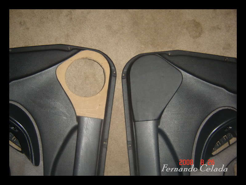

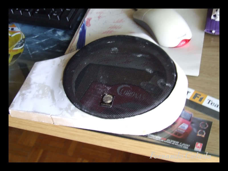

Por otro lado, empecé a realizar los paneles partiendo de esta idea tomada de www.sr20forum.com

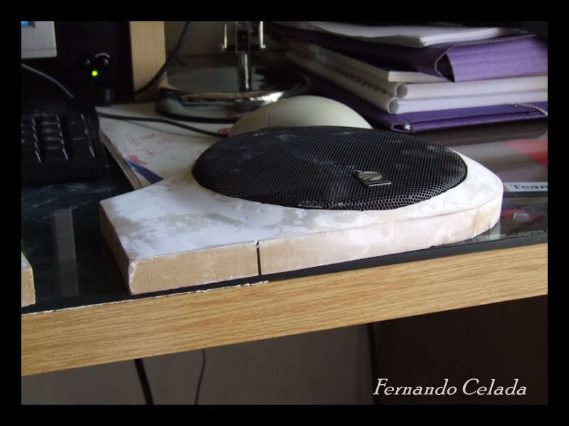

El proceso es sencillo:
  • Desmontamos panel
  • Desmontamos bandeja del panel
  • Sacamos plantilla teniendo cuidado de donde realizaremos el corte para tener tornillos de fijación suficientes.
  • Trasladamos la plantilla a DM de 19mm y cortamos.
  • Limamos donde sea preciso para adaptar la pieza de DM a la forma del panel.
  • Por ultimo, tomando la rejilla como base, suavizamos la transición pieza-rejilla, de forma que pudiese encastrar la rejilla.
Lo realicé con masilla de poliester de acabado:
Ahora queda cortar la moldura original del panel a la altura justa, limar la pieza nueva para que haga una buena transición con la moldura cortada y montar ambas piezas en el panel.

Bueno, alguna fotillos más de los acoples de las puertas terminados (solo falta rematar la bandeja de serie para un ajuste lo mejor posible) y tambien fotos de la insonorización del paño exterior de la puerta.

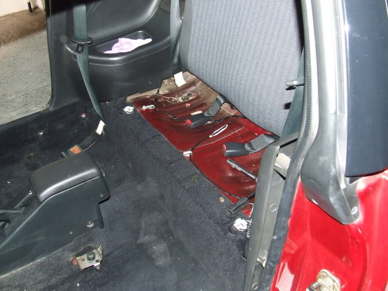

Pues nada, hoy despues de volver del curro y comer me he puesto a desmontar para instalar todo.
He sacado todo el interior, he montado los adaptadores para el woofer en el panel y poco más.
A ver si mañana dejo pasado todo el cableado que va a la parte delantera para el miercoles ordenar instalar componentes y terminar con el cableado secundario del maletero…
Tengo un problema sobre como conectar la alimentación, mi borne de bateria positivo tiene una clema que engancha y no quiero cortarla.
A ver como hago para instalar el positivo y mantener el borne de serie…
Aquí fotos:
