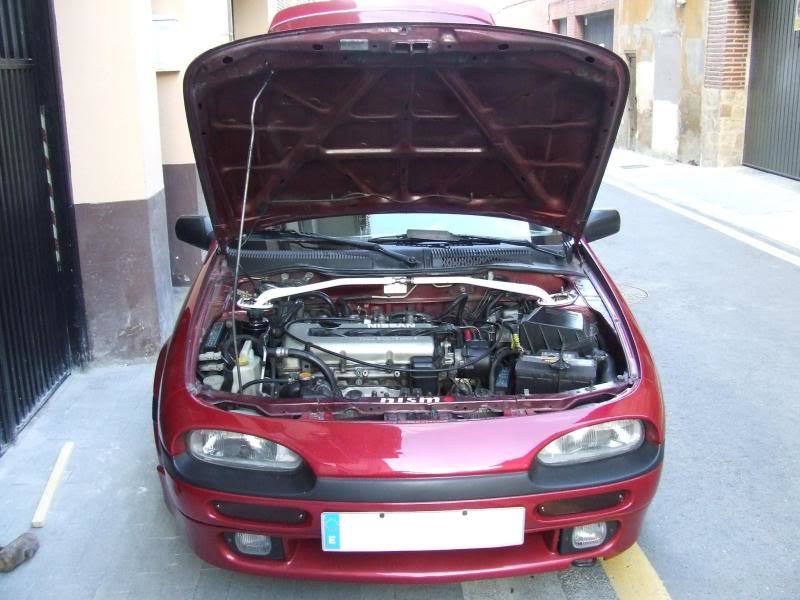

Nissan 100 NX - Renacimiento en 2018!
Muy guapo tío, sigue así!
Aquí el sello de aprobación…
precioso tu coxe , me encata tio q currada colega un 10!!

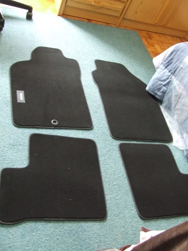

Alfombrillas en velour con ribete textil by tapicerías zabala:
La calidad es cojonuda y ajustan a la perfección, mañana sacaré fotos de día con ellas puestas.

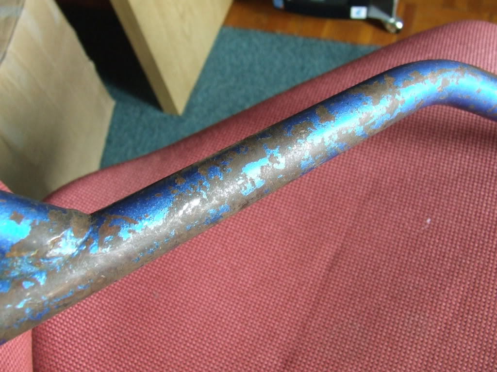

Hace tiempo compré una barra de torretas Cusco que nunca llegó (suerte que paypal me devolvió la pasta y con eso pude homologar el coche).
Hace poco vi una barra igual a la que quería y compré la otra vez, pero en mucho peor estado estético, pero también muchísisisisisimo más barata. El aspecto me da igual ya que mi idea es decaparla ya que ese azul no me gusta como queda en mi color.
La barra en cuestión es una Cusco Type ST:
Como veis de aspecto está mal, pero nada que una mano de decapanta, lijas y un pulido puedan solucionar.
La idea es, de momento, pulirla, y en un futuro, cuando lleve a gofrar la tapa de balancines, que me lo hagan también, en blanco seguramente.

A ver si compro decapante y me pongo a ello. Lo que importa es que no tiene fisuras ni nada, la estética es lo de menos.

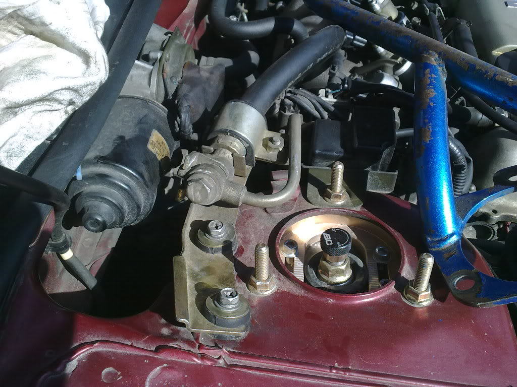

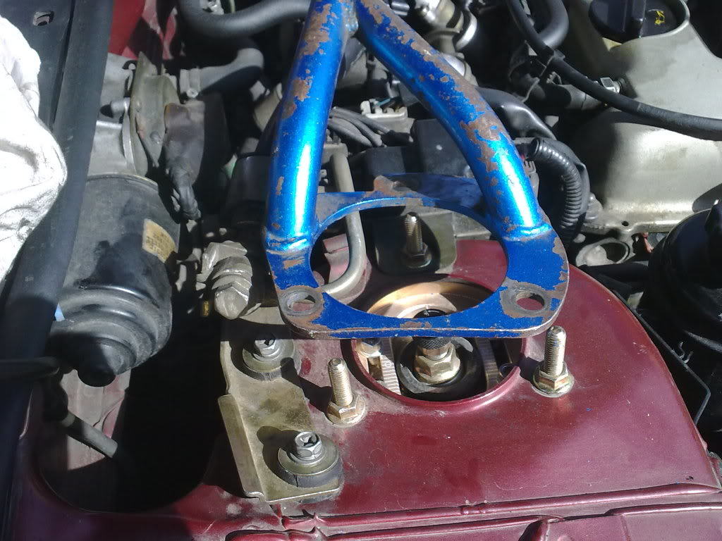

Hoy he presentado la barra y me he encontrado con este problema:
Como veis, toca en ese tubo, el cual, sino me equivoco, el de la D/A:
Solo me molesta el tubo pequeño metálico…ahora mi duda es si desmontar ese tuvo del extremo del tubo de goma e introducir la barra y volverlo a montar o qué.
Me parece la mejor solución, alguna opinión??

EL problema es que en el Sunny hay sitio para hacer eso, en el mio lo he mirado y no.
No puedo mover el soporte porque hay cosas con las que se topa por todos los lados…
y buscarte otro tubo de similares caracteristicas pero un poco mas largo?
Yo tengo modificado el tubo para poner la barra del Almera GTI. Pero no molestaba tanto como ese. Simplemento doblando un poco el tubo metalico ya deberia entrar.
Pasa algo si lo quito de la union con el tubo de goma?
Es que en este caso habría que doblarlo mucho.
Tienes alguna foto?
Te refieres a la abrazadera que hay en el tubo? si es asi, no pasa nada, simplemente quedará suelto. Lo que yo hice es aflojar el racor que hay en la punta, el que une los dos tubos, y torcer el tub oque molesta, como si lo giraras, poniendo la parte del tubo hacia arriba y el teton que lo afirma, hacia abajo. Ojo, tienes que aflojar mucho o sacar el racor, porque ese teton esta para que no se gire el tubo solo y por lo tanto, tampoco te dejara que tu lo gires.
No hay foto, lo siento.
Claro, yo digo sacar ese racor de la punta (el que tiene el tetón para que no se gire) y entrelazarlo con la barra. Aunque si se puede cambiar de posición como tu dices es una buena opción, pero en mi caso creo que no sería suficiente.
Hay algún “mal secundario” por sacar ese racor? Me refiero a si al quitarlo tira líquido de la DA o pierde presión el circuito y luego hay que purgar no se, algo de eso.

Saldra un poco de liquido, y luego se purgara solo. Si quieres purgarlo rapido, solo tienes que girar el volante de tope a tope.
Voy sin prisa, antes tengo que “restaurarla”, pero muchas gracias por el ofrecimiento, ya te comentaré cuando vaya a montarla.
Oki doki, entonces sin problemas.

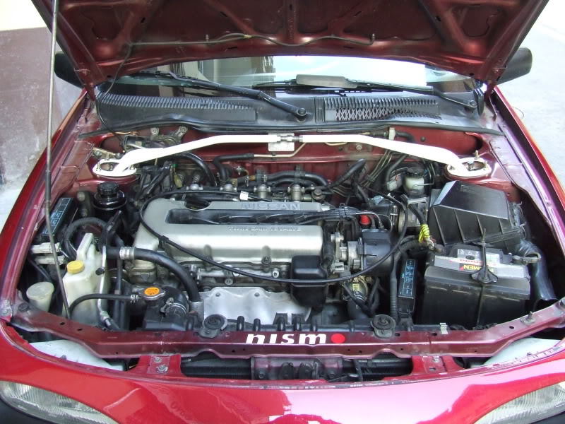

Bueno, pues ya restauré la barra de forma provisional (pintada a spray, con lo cual, no aguanta mucho los toques) y la he montado.
Iba a solucionar lo del tubo de la forma que comenté, entrelazando, pero cuando he ido a aflojar no aflojaba ni a tiros, pero se ha girado lo suficiente como para que la barra entrase sin problema.
Sin problema entre comillas, ya que la regulación estaba soldada como quien dice y la he podido ajustar lo justo para que entre con calzador.
La pinté en blanco para hacerme una idea de como quedaría la barra y la tapa de balancines en blanco, pero es un poquillo guarro, así que me plantearé otro color, aunque la idea de blanco me molaba mucho… (rojo o negro…he visto alguna tapa de balancines en naranja, pero puede ser muy cantoso).
Fotos:
Falta que me lleguen unos adhesivos Cusco que he pillado por ebay para que quede como de origen.
P.D. El vano está guarro, no lo tengáis en cuenta.
