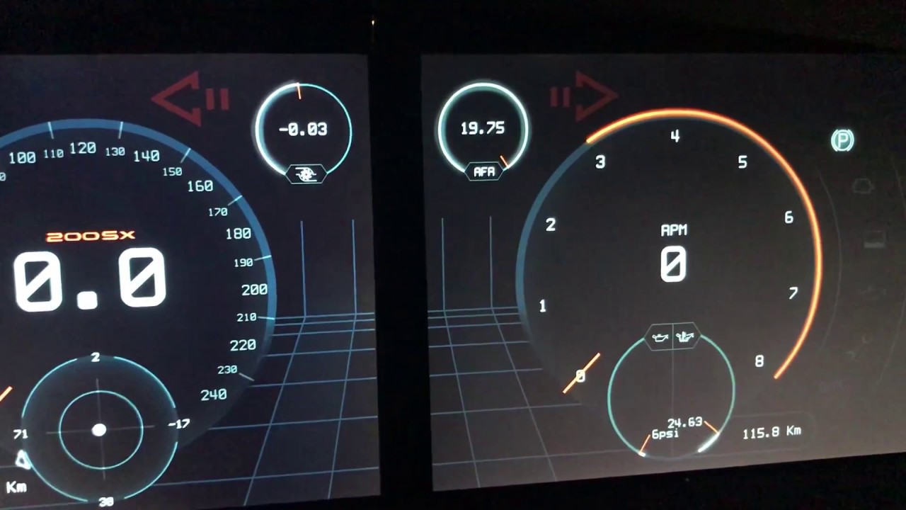

Buenas a todos,
Pues nada, sólo era cosa de querer compartir el proyecto con vosotros, hace ya un par de años que tengo el coche y por ir muy liado en el trabajo y no andar sobrado de fondos he ido poco a poco.
Como el proyecto ya está explicado ahí, dejo aquí la dirección del blog donde lo voy poniendo todo, pero muy en resumidas cuentas, estoy preparando un PC que lleva conectadas 3 pantallas que reemplazarán al tablero y a la radio, que a su vez va conectado a una Nistune Type 1 (el que tenga dudas de lo que es que se mire http://www.nistune.com/) y unas placas arduino en que engancharé todo el cableado del coche, de tal manera que el ordenador tengo control de todo.
Como no he encontrado ningún software que cumpla lo que necesito, lo estoy haciendo yo desde cero, cuando termine el desarrollo (que será pronto), será todo abierto y el que quiera animarse a reproducirlo, podrá bajarse todo sin coste ni compromiso de nada.
El desarrollo a priori es para un S13, pero adaptando el módulo de comunicación de la centralita (que ya lo haría yo eso), se podría instalar en cualquier vehículo.
Ahí la referencia:
