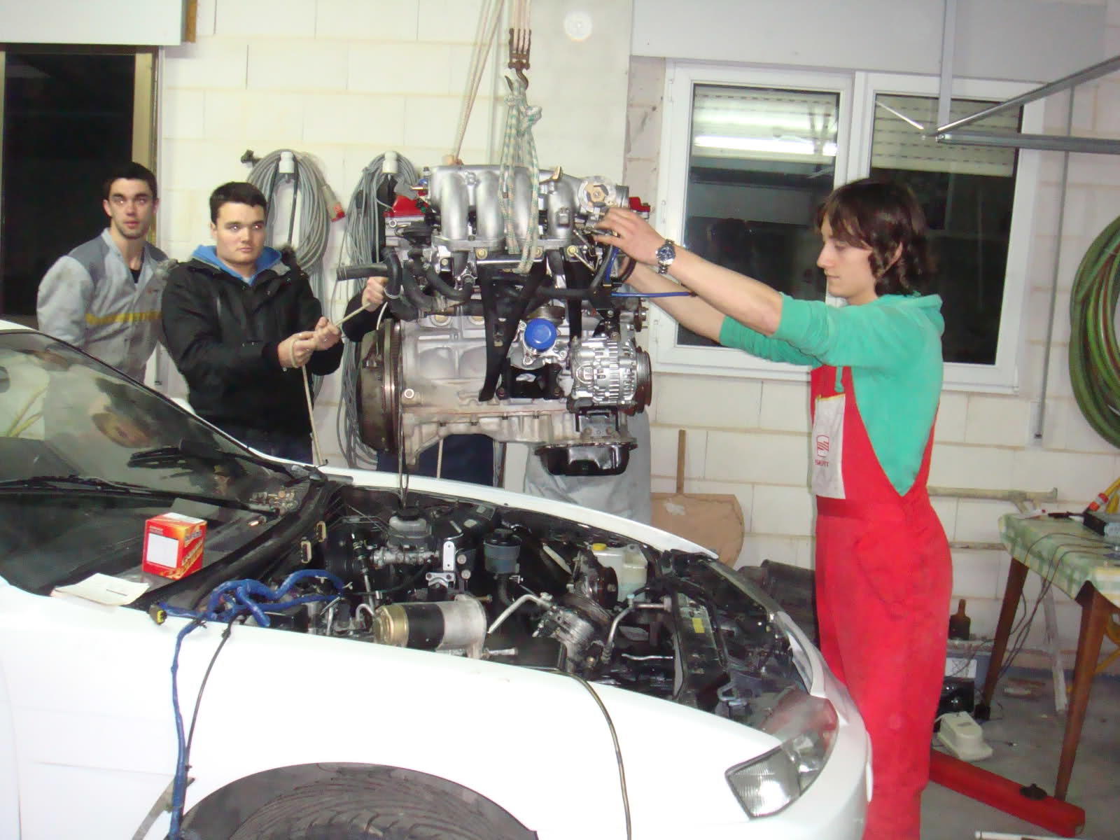

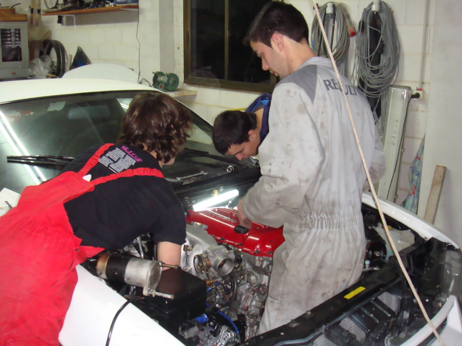

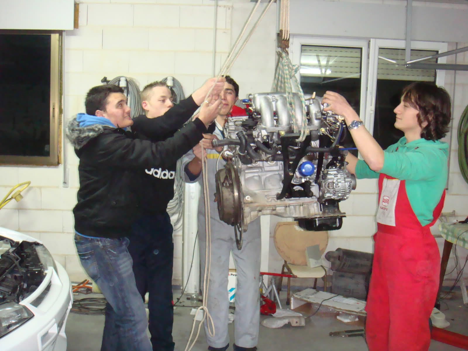

Bueno tios. el motor esta dentro :mrgreen: ayer por la tarde nos vinimos yo y los colegas para el garaje y nos pusimos manos a la obra, acabams de montar el motor que faltaban un par de cosas y empezamos

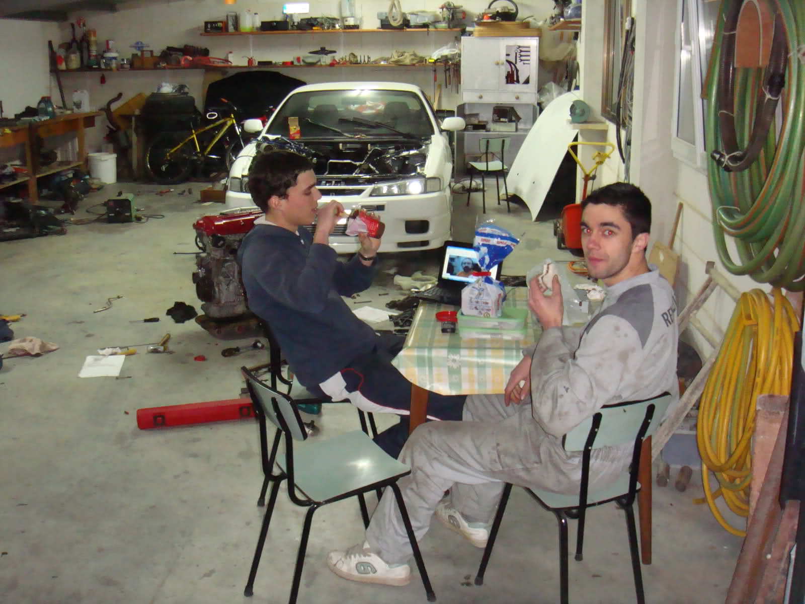

pero antes de empezar ai que cojer fuerzas y como buenos gallegos comimos un poco :lol: :lol:
y bueno despues de comer y relajarnos un poco manos a la obra motor pa dentro
y bueno despues de un buen rato conseguimos meterlo

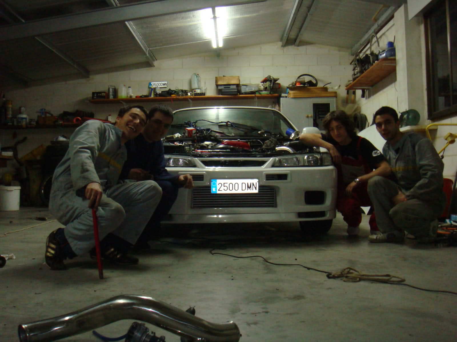

aqui dandole caña que ya eran las 2 de la mañana xdxd
y bueno aki parte de los ayudantes al acabar el choyo a las 5:30 de la mañana xdxd
aora ensero xd

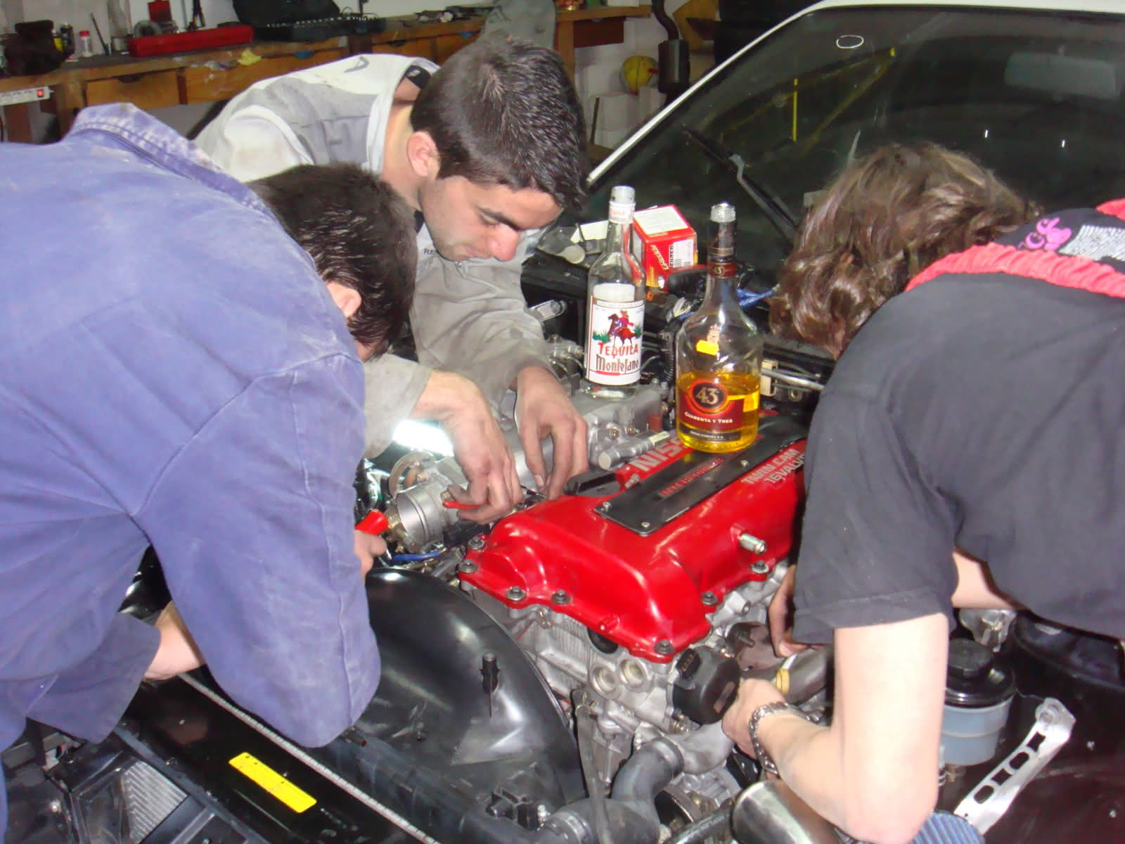

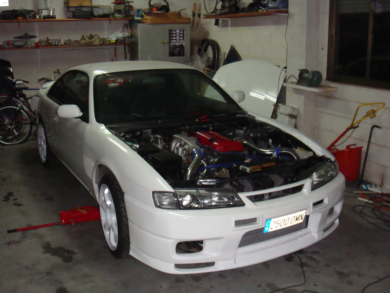

y bueno esta mañana monte el interculer que es lo que me faltaba, eche aceite y demas liquidos, le di a encender con la pastilla de encendido desconetada para purgar todo el circuito, giraba perfecto todo en orden, enchufe la pastilla de encendido, le di a encender el motor dio unas cuantas vueltas y tras!!! :shock: derrepente se kedo clavao y no se movia ni de coña!!! :shock: lloraa enfadadoo pense que fuera el motor de arranque que igual tenia mal una masa o algo pero kite la tapa de balancines y intente girar el motor a mano y no ai manera de girarlo, kite las bujias para ver los cilindros por dentro si estaban bien y las bujias y todo bien, le di a encender sin bujias y el motor ya gira pero ace un ruido muy muy muy raro…me huele a casquillo lloraa lloraa mañana lo veo, por que hoy estaba muy quemado y iba a ■■■■■ todo asi que coji y me fui
y esto es todo, tengo que darle las gracias a mis amigos por ayudarme toda la noche, adry, faby, valdo, alberto, ruben y como no a mi novia que tambien estubo aki aguantandome

Viendo la botella de 43… estara todo bien montado?? jaja porfin tio me tarda qeu quede listo de verdad!!
Lo siento mucho por lo que estas pasando!!!
Ahora te digo una cosa,cuando lo desmontes y como sea de los casquillos de biela,te juro por Dios que bajo a Nigran a meterte una patada el los putos guevos,por no hacerme caso cuando te lo dije,espero que no sea nada grave,animo
■■■■■ tio!!!yo lo siento tio!!!q mala suerte tienes…pero bueno,teniendo laayuda q tienes y esas botellas de encima del motor…se ve q hay profesionalidad de todo…jeje…animo tio!!!
