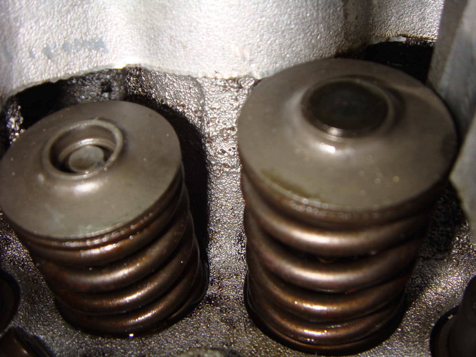

Bueno tios, dentro de lo que cabe buenas noticias, el problema es un ■■■■ valvula que se kedo pillada. aora decirme por que cojones puede pasar esooooooooo!!!?? mierda de la retificada?
Fallo encontrado! no es que se quedara la valvula pisada, era que el otro muelle estaba muy arriba el por que…aki lo tenenis

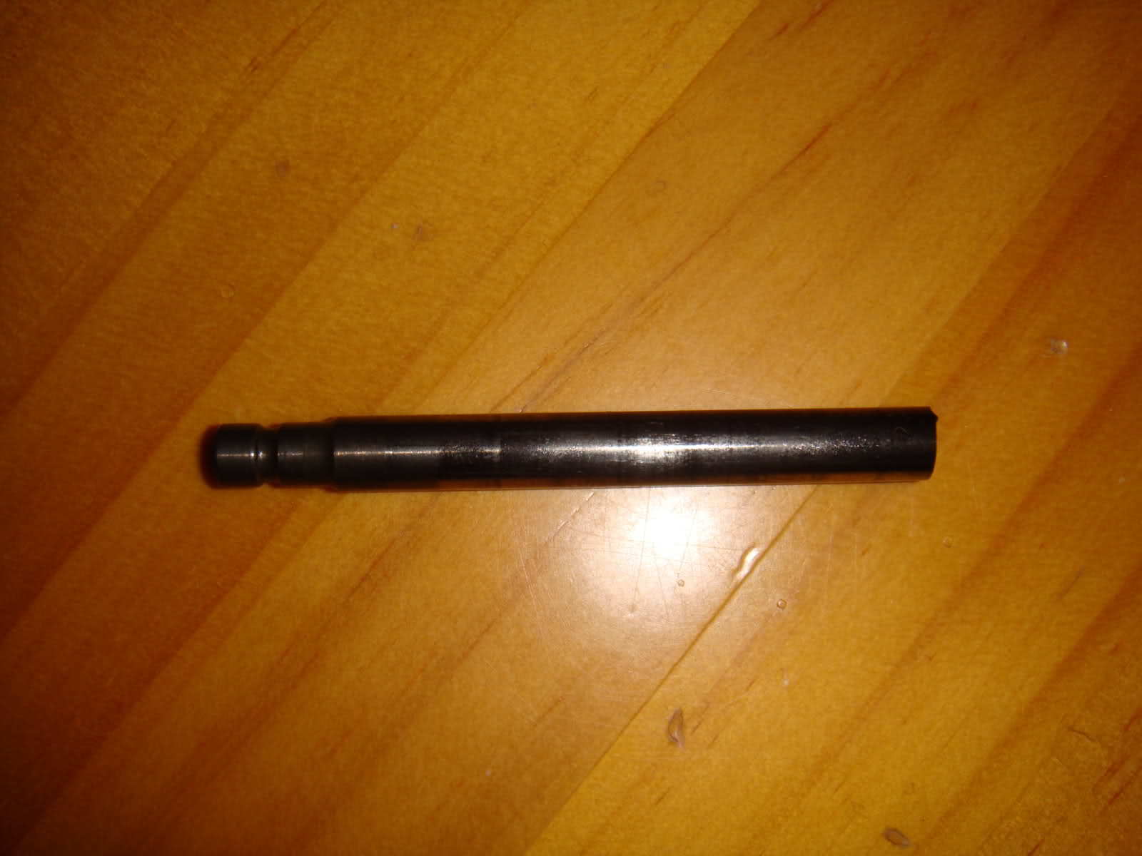

valvula partida!!!
como coño puede pasar esto?? estaria tocada del calenton?

A saber q te encuentras ahora al levantar culata, y el motivo de que pasase esto pues a saber, fallo en el casquillo de la valvula y que la valvula quedase abierta y el piston le diera y la partiese? o el calenton la dejara fragil y luego se partiese? uff a saber que habra pasado para q la valvula acabe asi

A ver si no te toco el piston… Ya me parecia raro que fuese un caskillo a la velocidad que gira el motor de arranque es muy raro bueno suerte…
