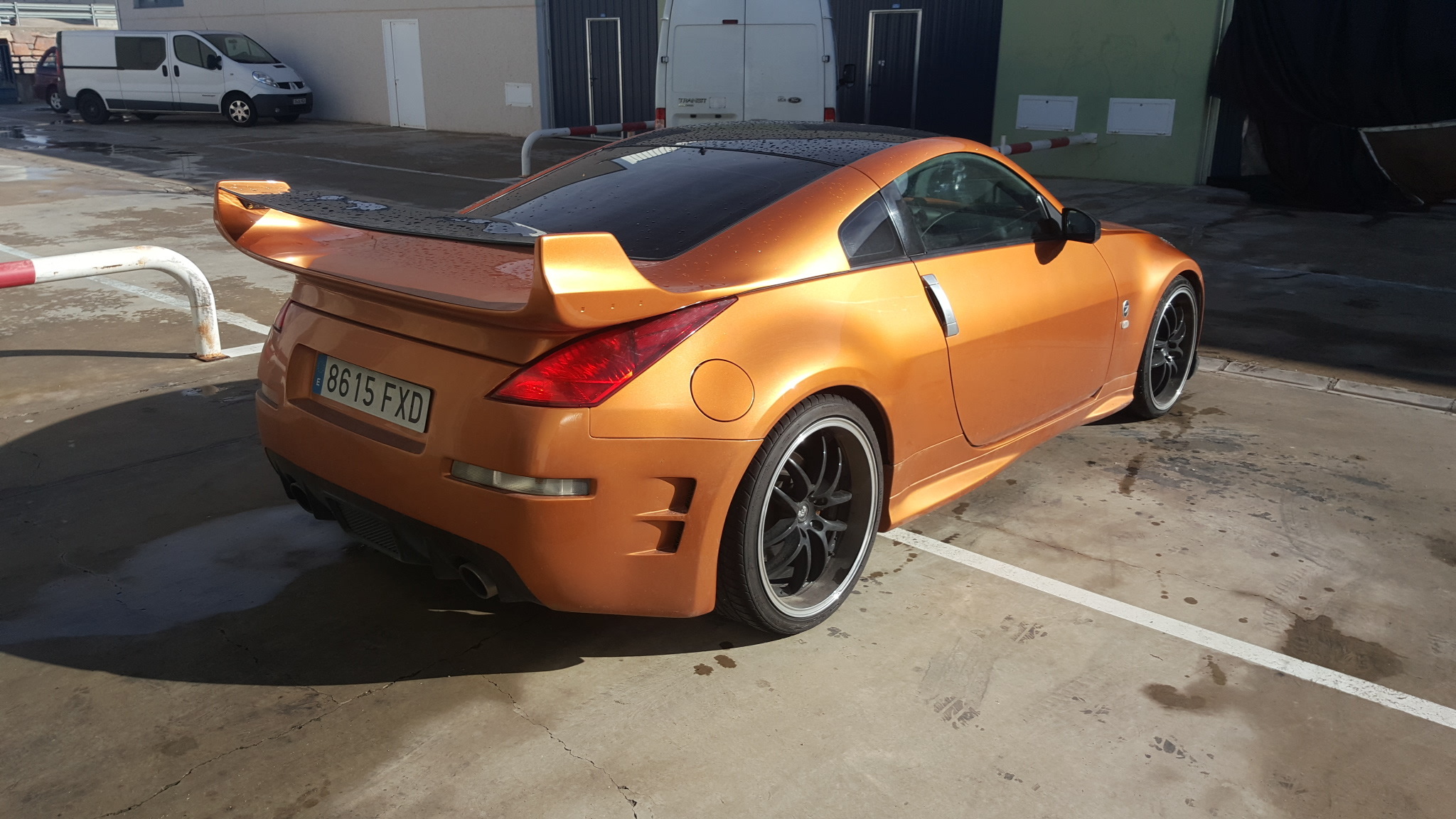

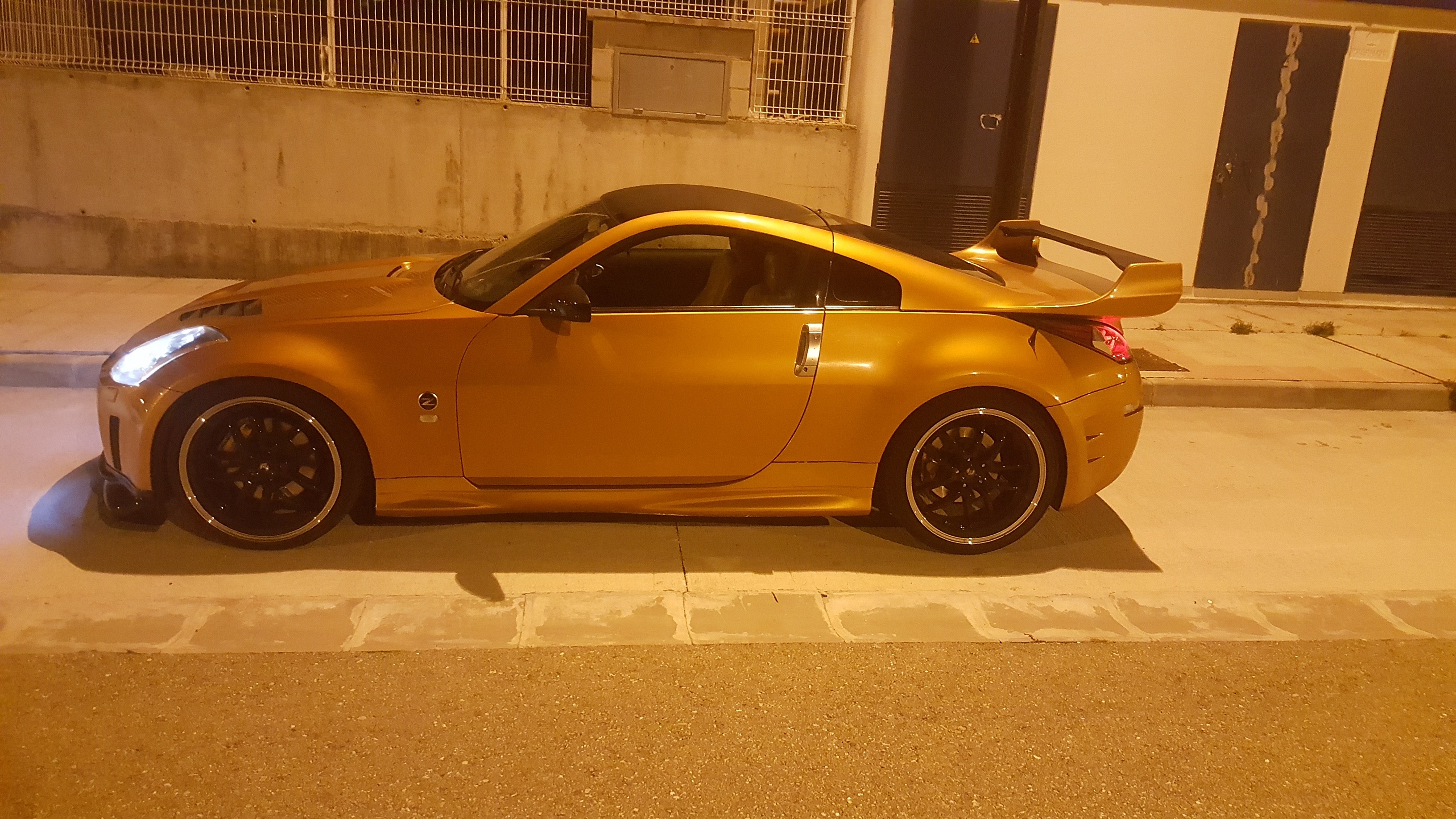

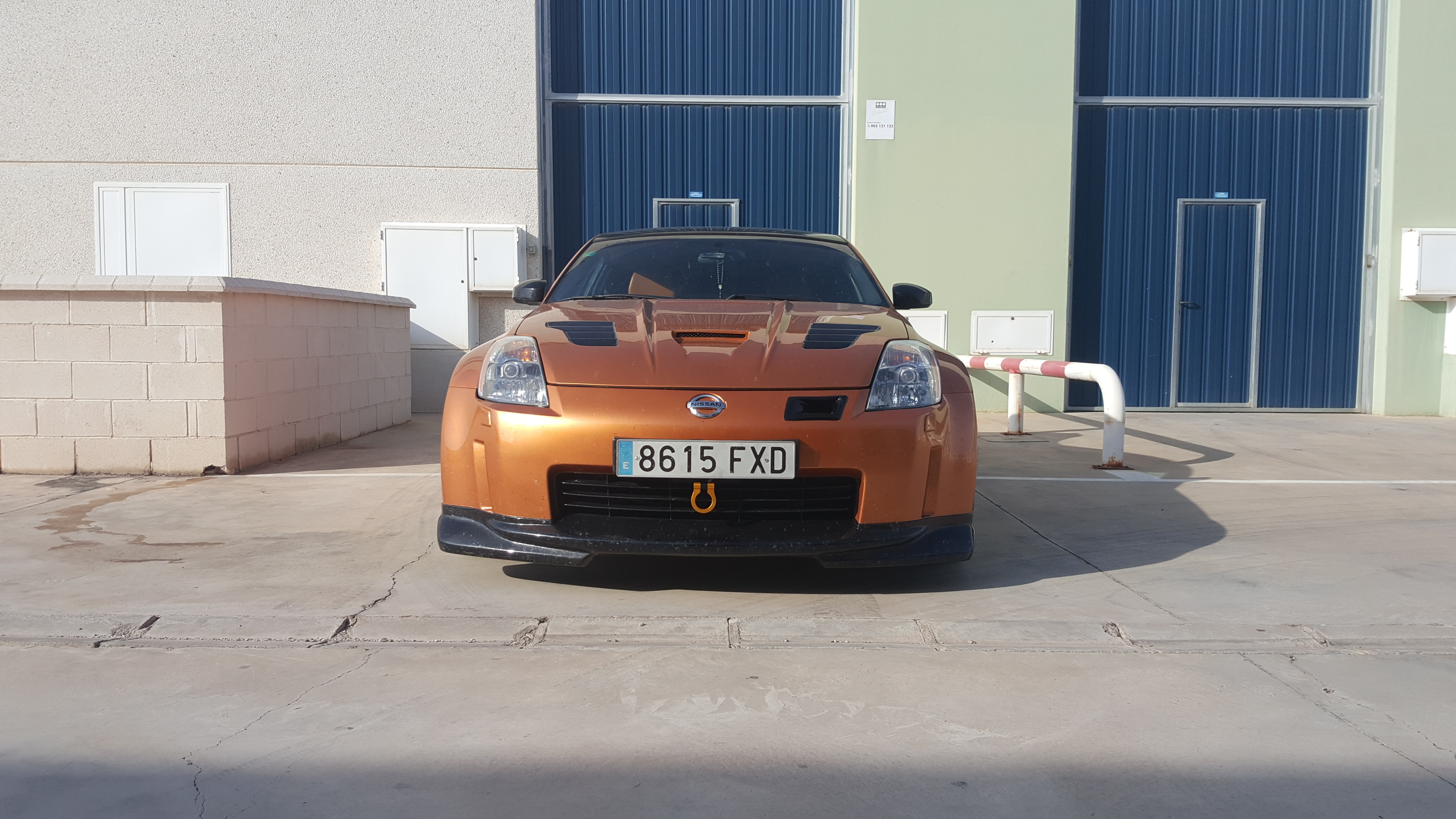

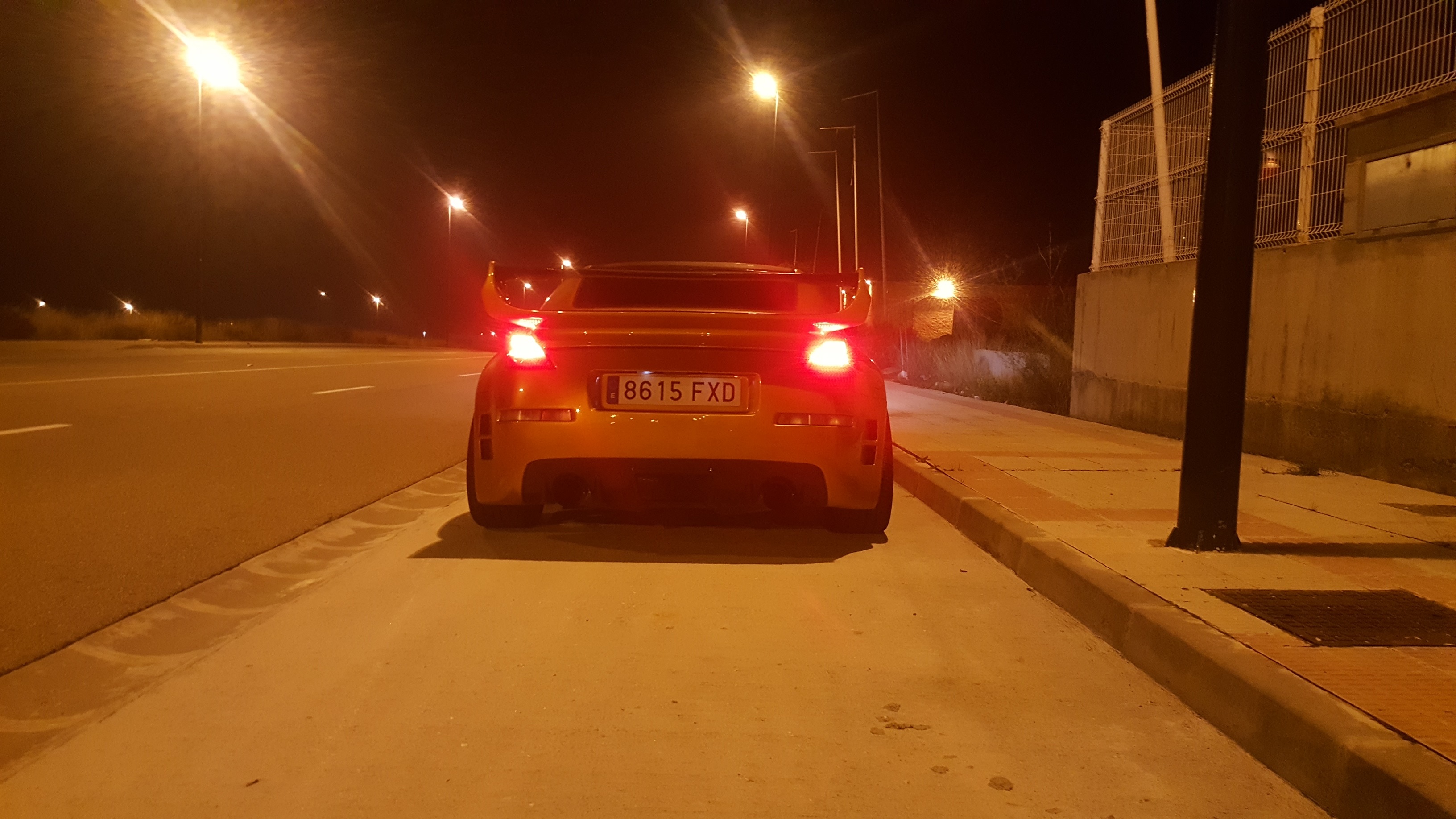

bueno tras el paso de unos cuantos coches hace 2 años coji uno de los coches de mis sueños de pequeño, un 350z lo compre completamente de serie y después de 2 años conmigo lo e dejado así :smiley:
que por cierto esta a la venta por si alguien le puede interesar…

Bienvenido al club :slight_smile: ,me gusta mucho tu 350 con ese alerón, estaria guay que pusieses mas fotos.
Un saludo!
Bienvenido al foro! Creo que conozco ese Z… tienes otro 350z en gris o blanco?

No, solo e tenido este 350Z, pero seguro que habra muchos parecidos por hay danzando, añado alguna foto mas del z, del 3000gt hasta que no lo opere mejor que no porque ahora mismo da penica verlo…gracias, un saludo.
Wooow, mucho mas bonito de lo que imaginaba. Gracias por las fotos Fity!
