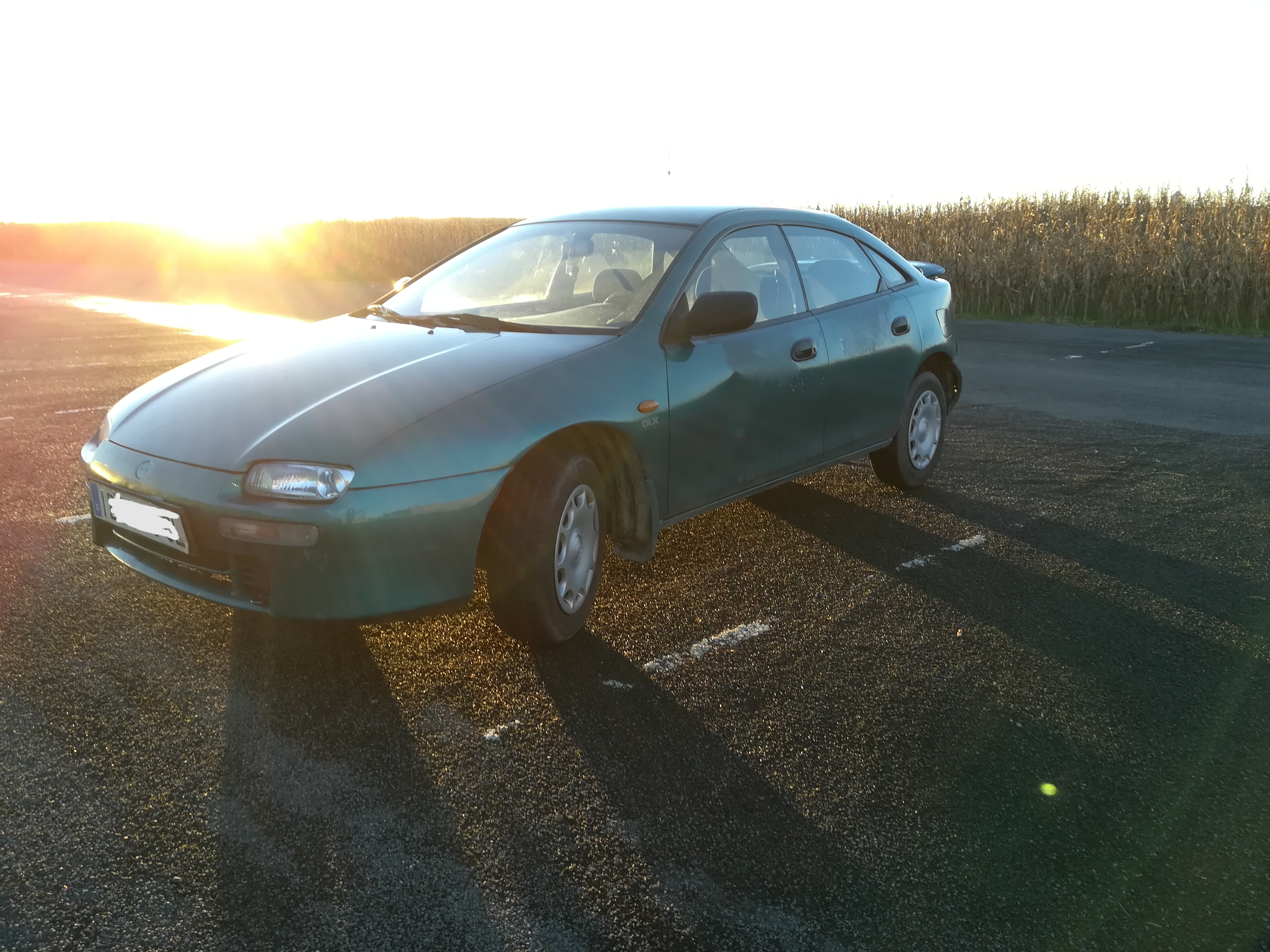

Verás yo antes tenia un precioso nissan primera que me llevó a enamorarme del tacto de un buen coche oriental, mi viejo flamingo milenario le llamaba, pero todo lo bueno acaba pronto y me tocó despedirme. Andaba yo buscando algo con lo que llenar ese vacío y ya casi empezaba a rendirme a quienes me decían que me comprase un saxo 65cv diesel para no gastar y de pronto le vi, con sus ojos de cegato, esa linea felina y el color azul verdoso que siempre me ha gustado y ni me lo pensé. Me lo llevé por llevar la contraria y hacer lo que realmente queria, por tener un coche al que ir reparando y que llegase un día en que fuera el mas precioso de la zona.
Me gusta tanto porque es la decisión de hacer lo que quiero, no lo que quieren que haga.

De lleida jaja pero viví un tiempo en Higueruela, cerca de Arbasete. Bueno, eso ya se me va de mambo pero mucho, voy a tener que apuntar tooodas vuestras sugerencias y apretar a mi mecánico de cabecera a ver que le sale. Dejo un par de fotos donde se aprecia bien la capa de mierda, los bollos y despintados (que supongo que eso sera mas facil de apañar almenos). Si queréis sugerir cosas en las que rebentarme la paga de navidad…
