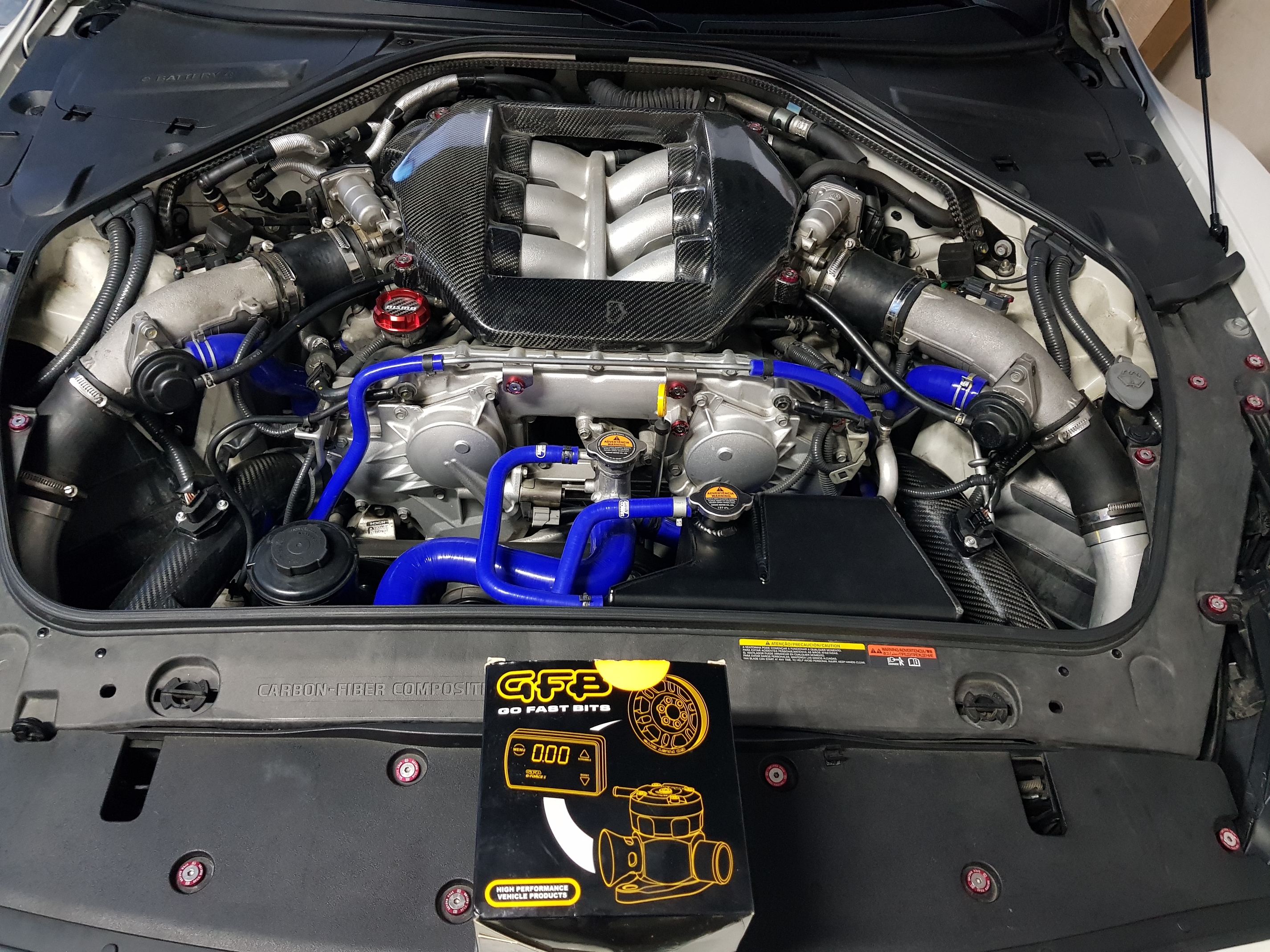

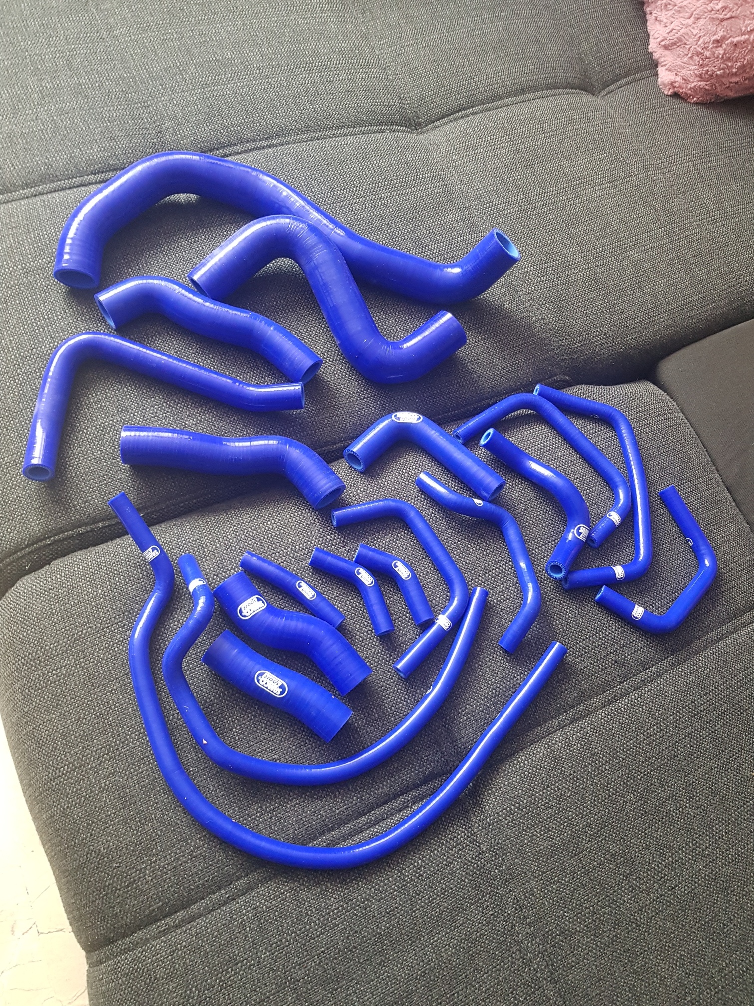

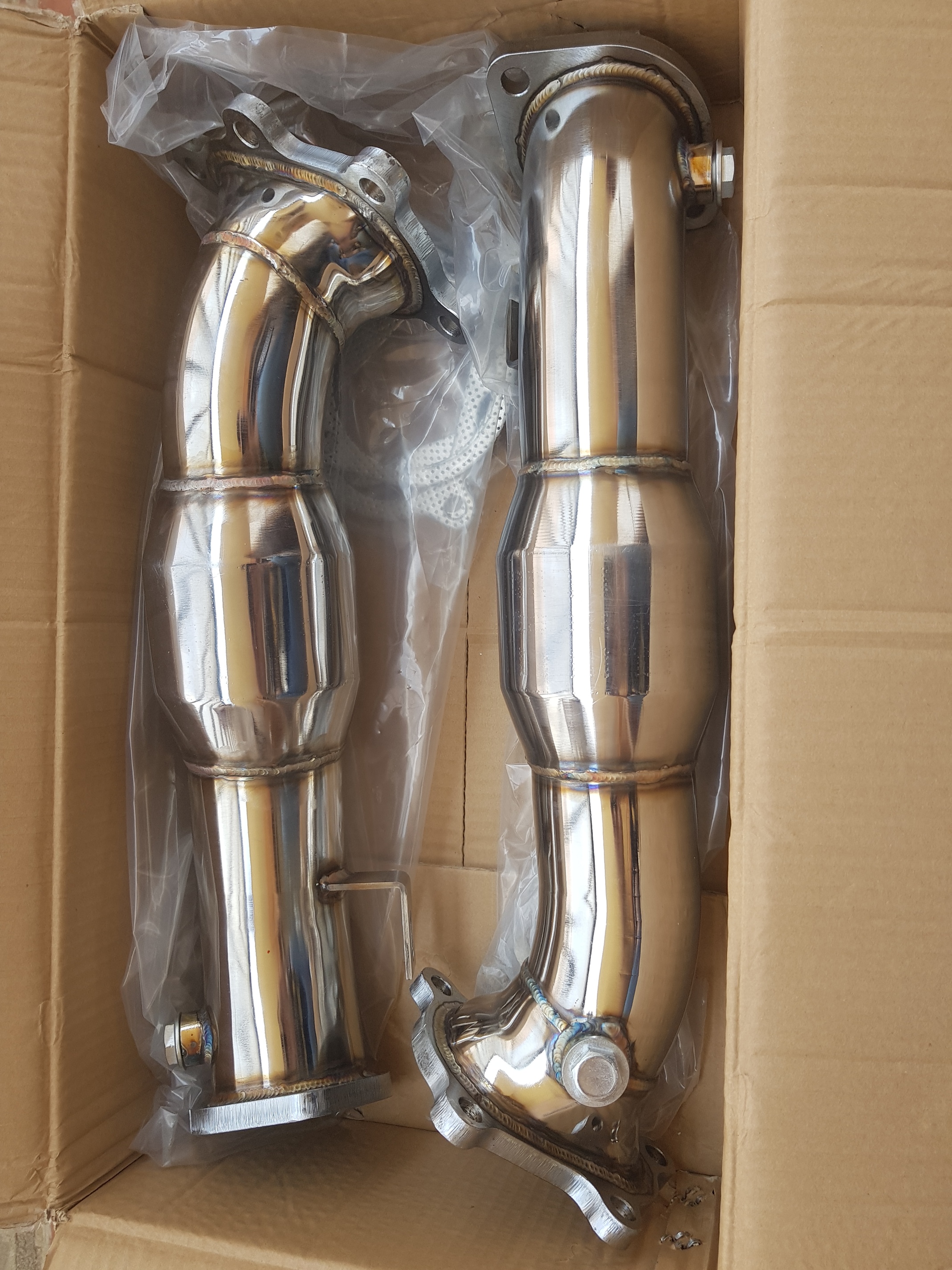

Kit de manguitos samco,botella de expansión de aluminio,hidráulicos de capo(De serie lleva varilla…Tócate los…) Y catalizadores de alto flujo de 3"…

¿Esos catalizadores de qué marca son? ¿HKS por casualidad?

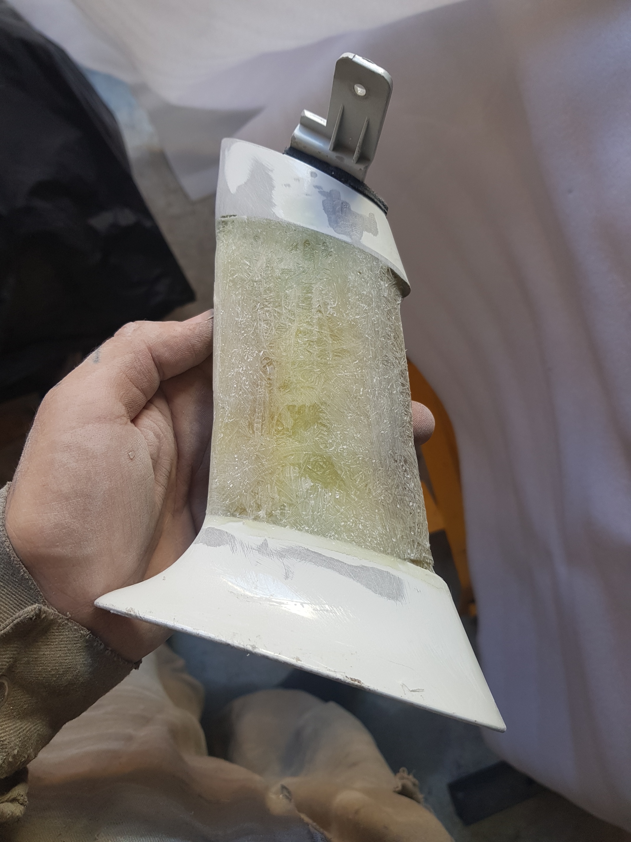

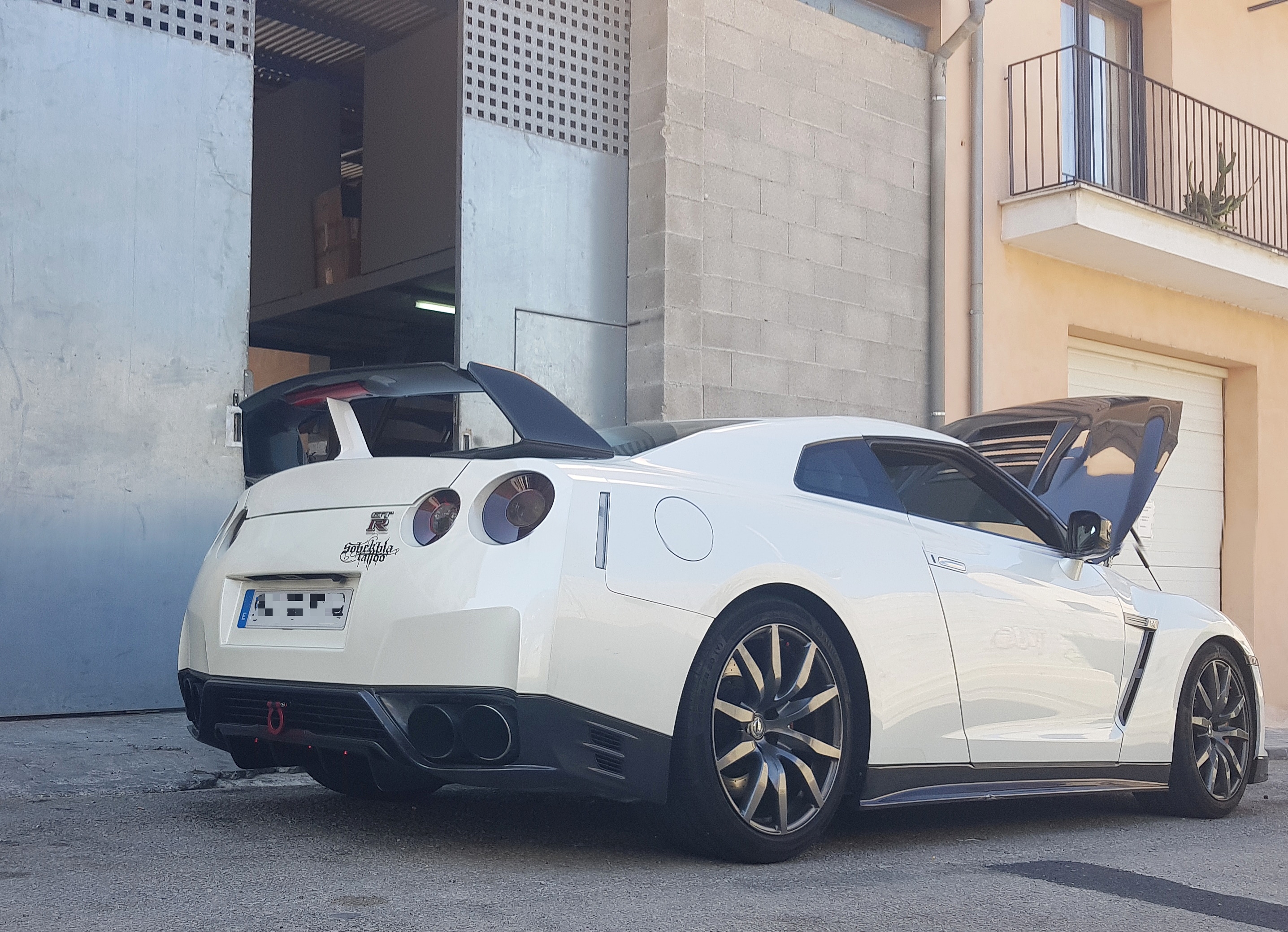

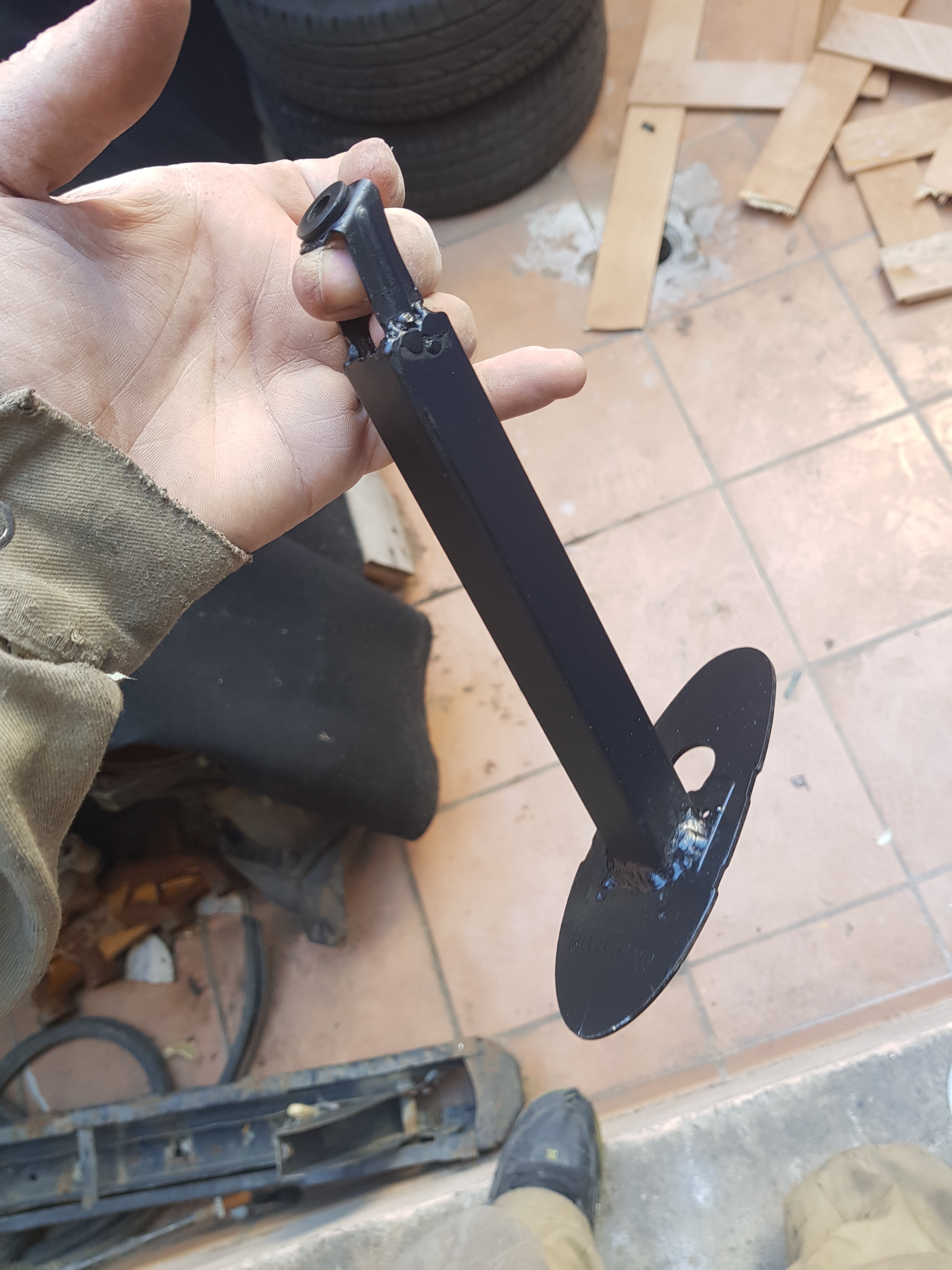

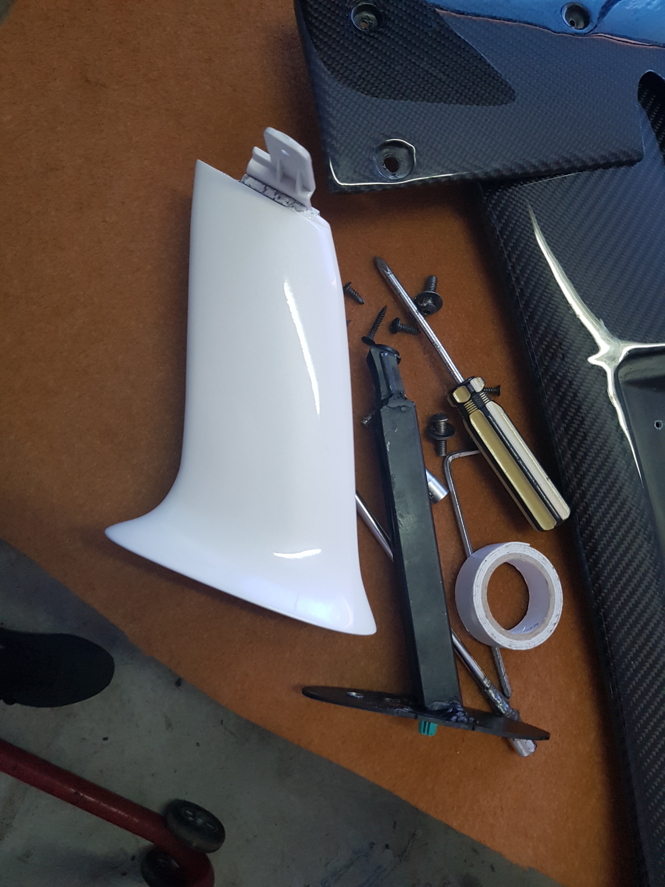

Se m olvidó comentar que el alerón nuevo no traía el soporte central y tuve que hacer uno nuevo más largo a medida cortando el original y haciendo un soporte interno más largo también…
Tu aleron no es un amuse? No lleva por que no lo necesita :triumph:
Pinta bien, se te da bien la fibra.
Leí tu proyecto del nsx entero hace tiempo, rebienvenido al club! :v::mask:
Vaya cacharro, cuanto mas sabes de el, mas gusta. Si no llevaba seria porque no necesita, salvo que sea chinorri y no haya nada estudiado claro. A mi me gustan mas sin ningún apoyo por el centro.
Volvemos a lo de siempre,a gustos colores…de serie lo lleva y cuando circulaba algo"rapidillo" lo veía vibrar un poco,ahora ya no lo hace Y estéticamente m gusta más…por foto no se aprecia pero es bastante grande y en medio le faltaba algo

De lo último q le hice de motor fueron las válvulas de descarga GFB… Ahora parece la rana de la feria circulando, la gente se asusta con las descargadas q pega :joy:

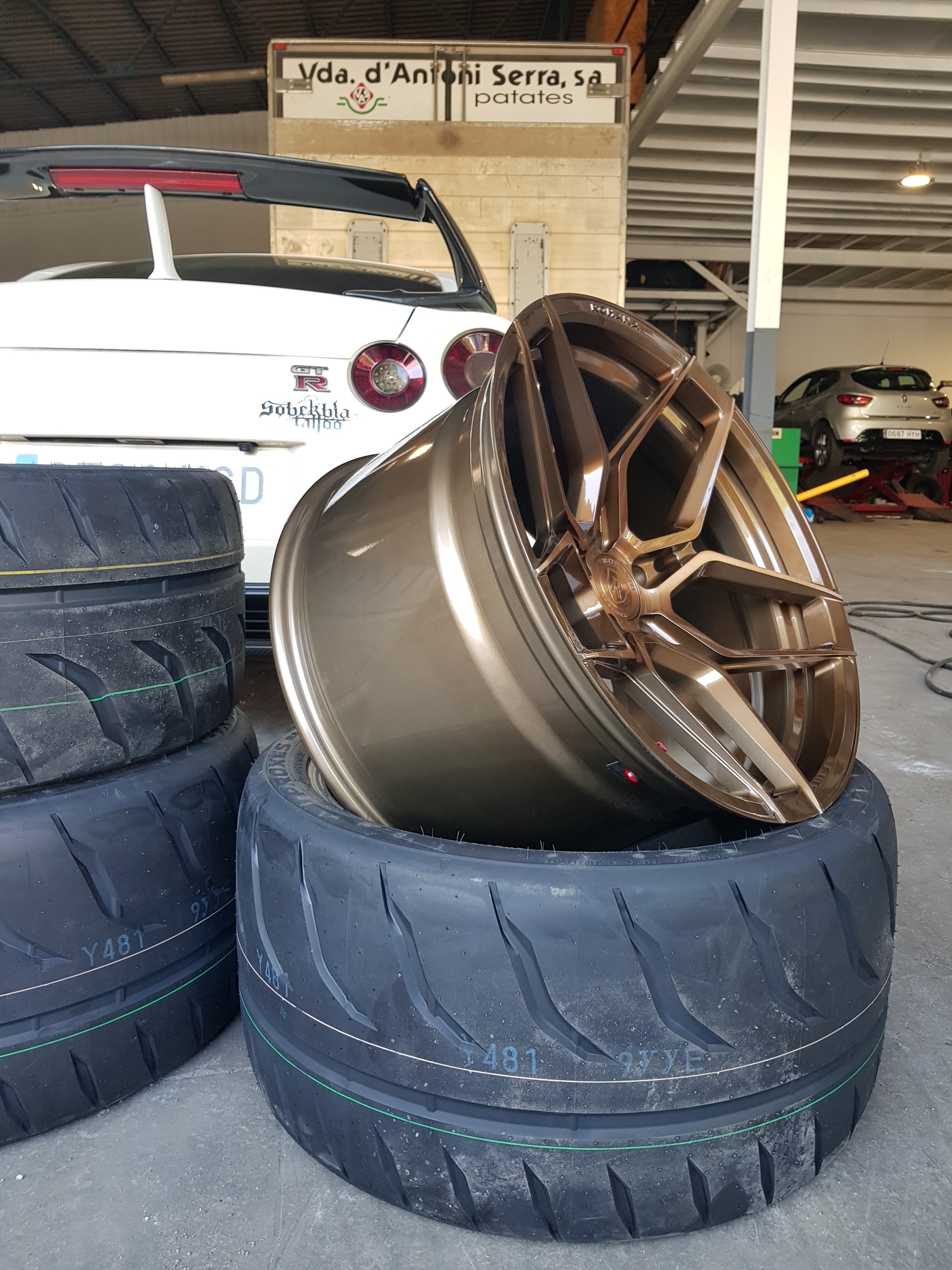

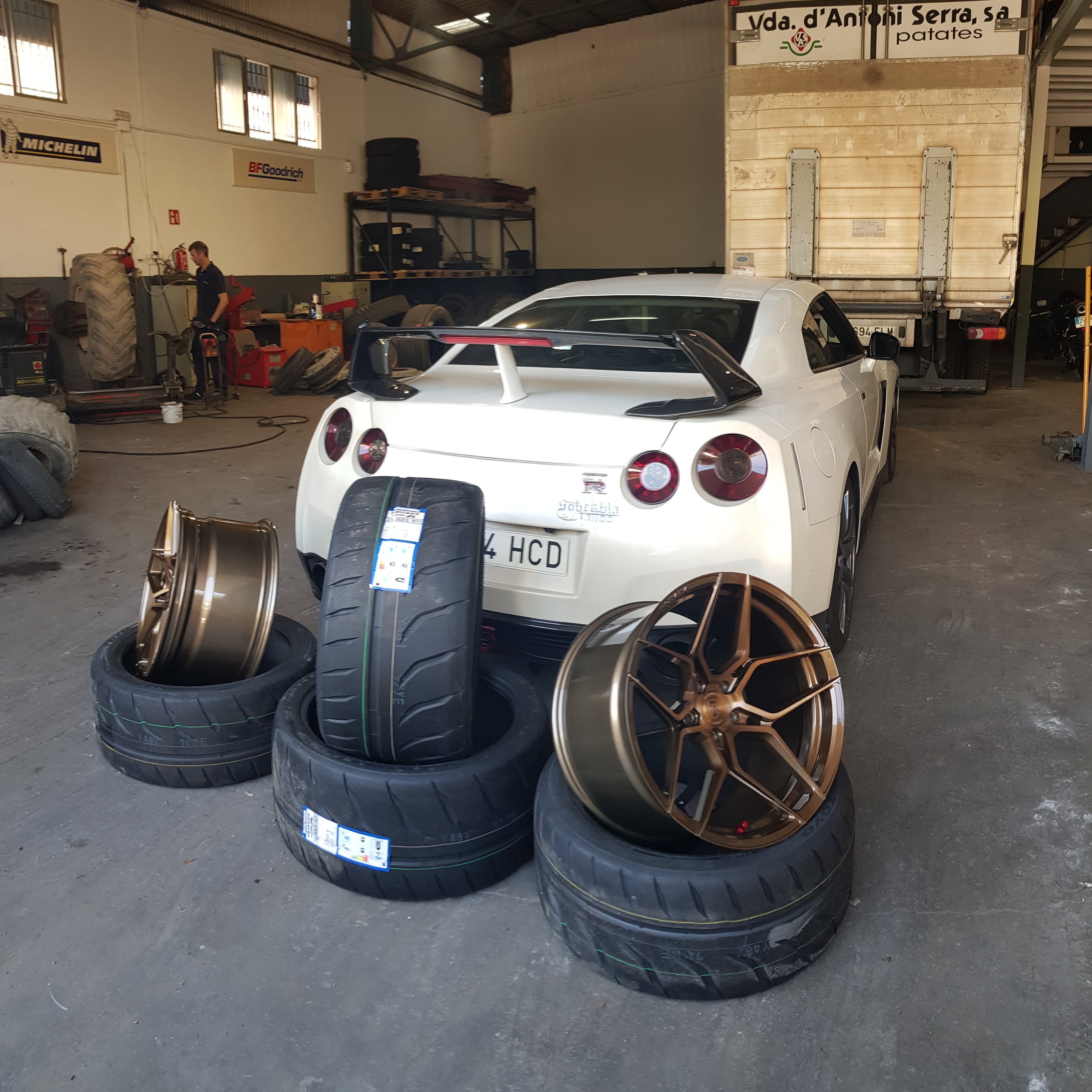

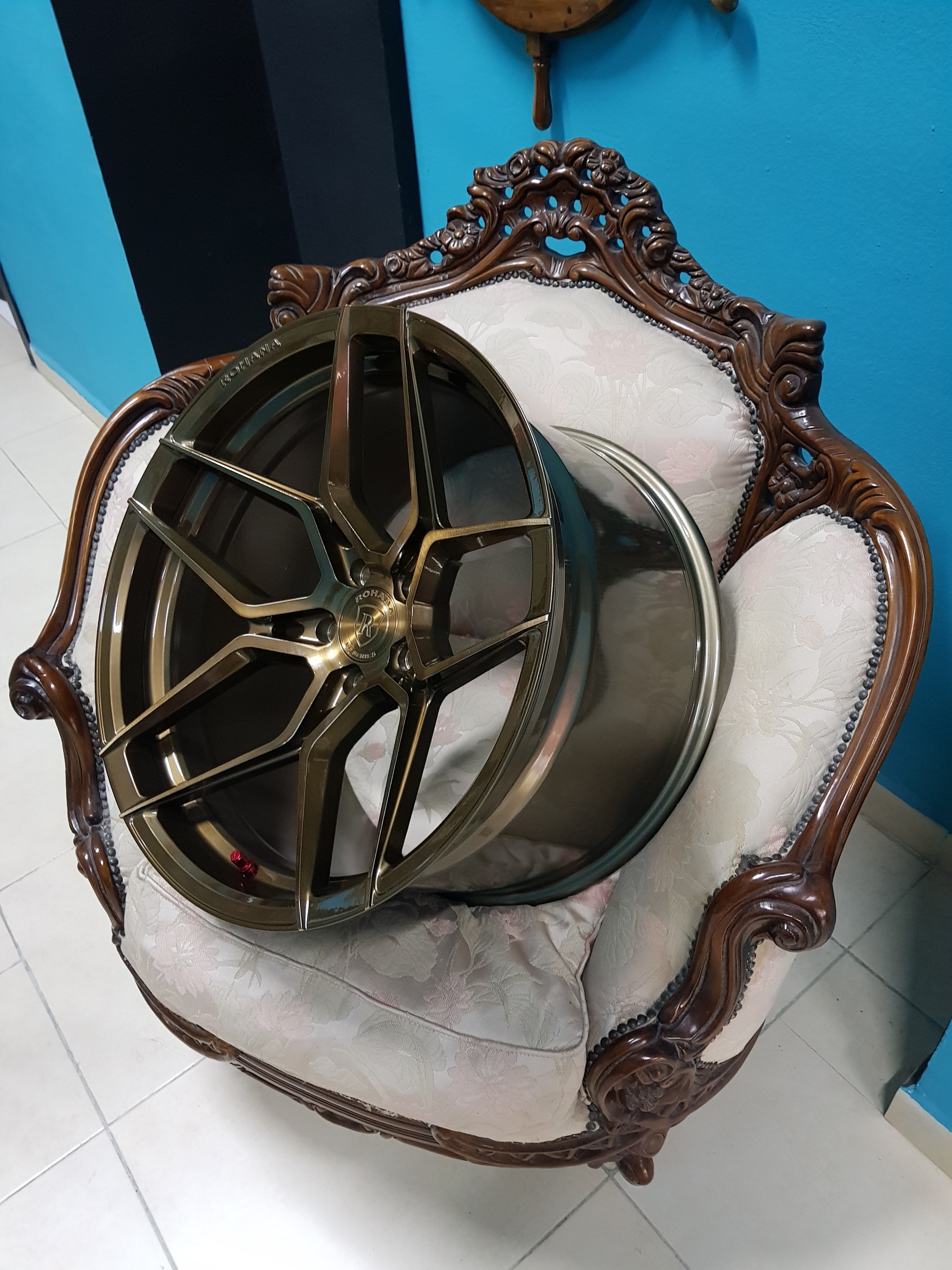

De lo último que monté… (haber la polémica que trae este tema…) son las llantas…
Seguimos con la medida original de 20’ pulgadas pero más anchas y con los et’s a medida de forma q quedan a ras de aletas… 20x10.5 y 20x12
Seguro que le sientan muy bien, tienes fotos con ellas ya montadas?
Molan :heart_eyes:
Neumaticos…Q no falte agarre…este coche ya de por sí lleva medidas un tanto especiales y no todos los fabricantes coinciden sus modelos con las medidas delanteras y traseras…
Me decante por toyo R888R y las medidas q m recomendaron varios preparadores de gtr’s de USA y mirándolo por foros…con esas medidas de llanta(Q aunq sean una burrada,es lo q suelen montar) 285-35 Y 315-30
En persona son una rayada…
Se te va la P**A olla… menuda locura jajajajaj increíbles.
Es que hasta la silla donde apoyas la llanta esta guapa… xD
