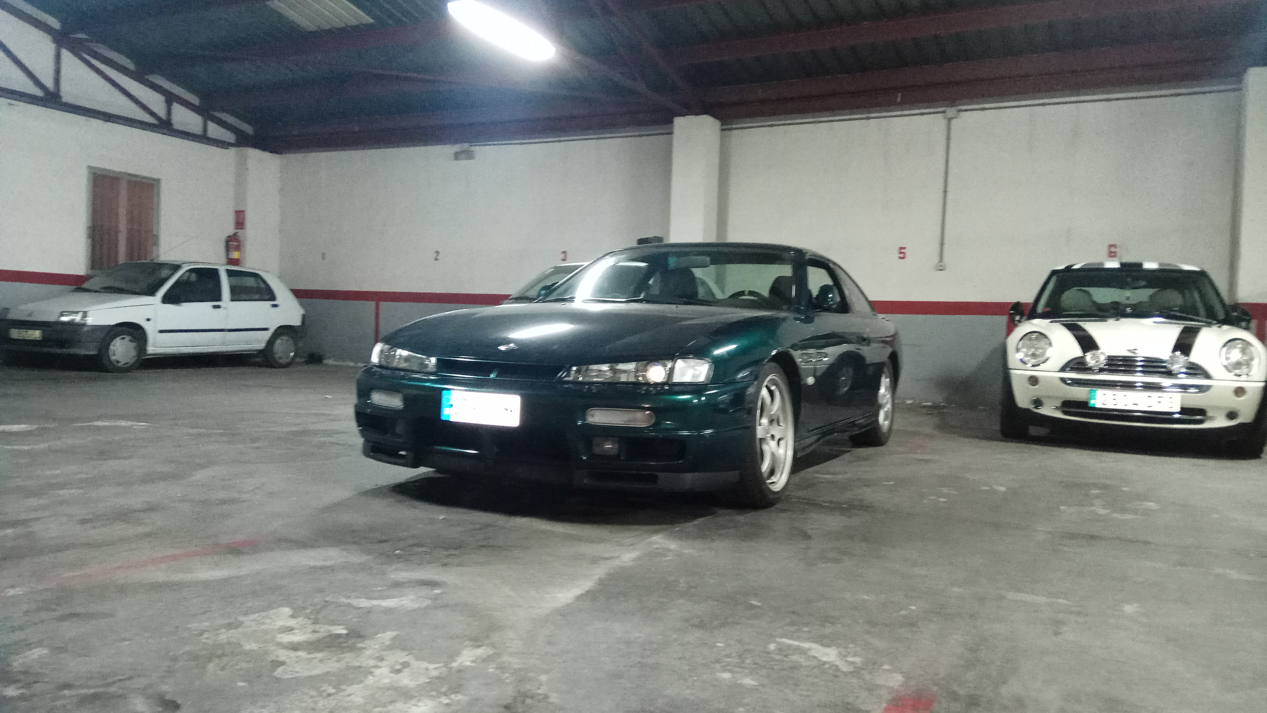

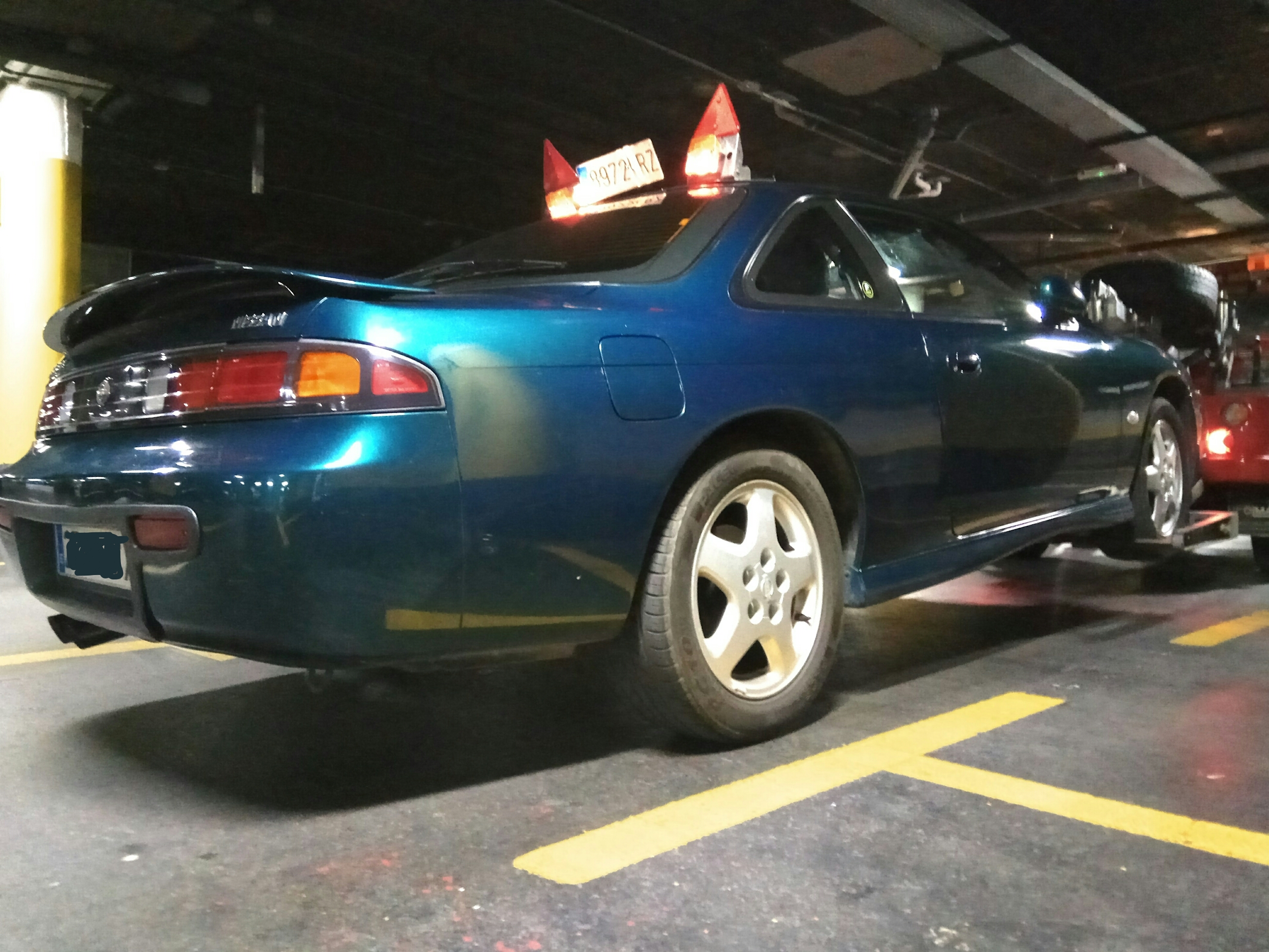

Así lo compré

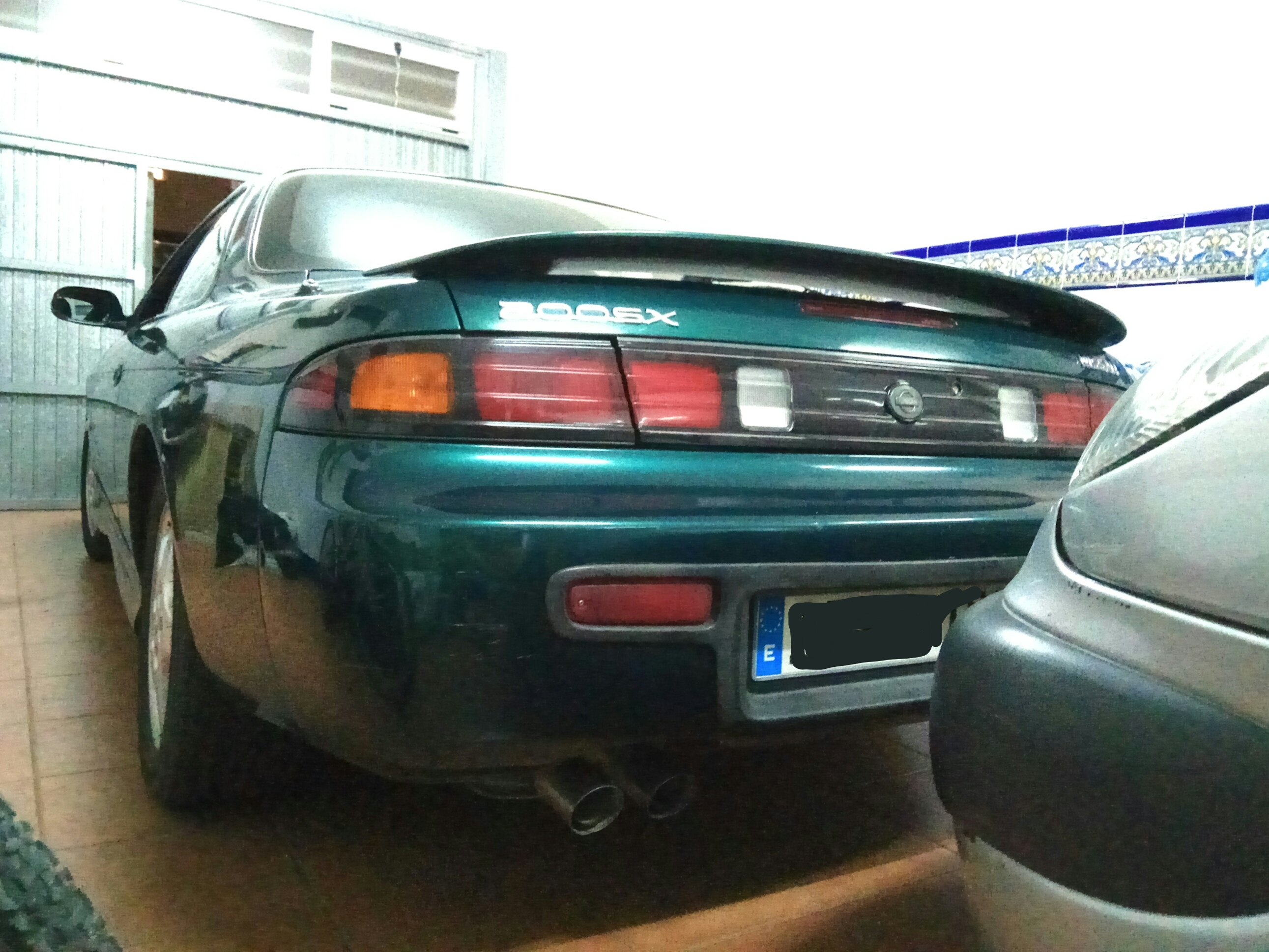

Así lo compre, todo de serie con neumáticos 225.
Las ruedas muy metidas y mucha caída detrás. El motor limpio por arriba y aceptable por debajo.

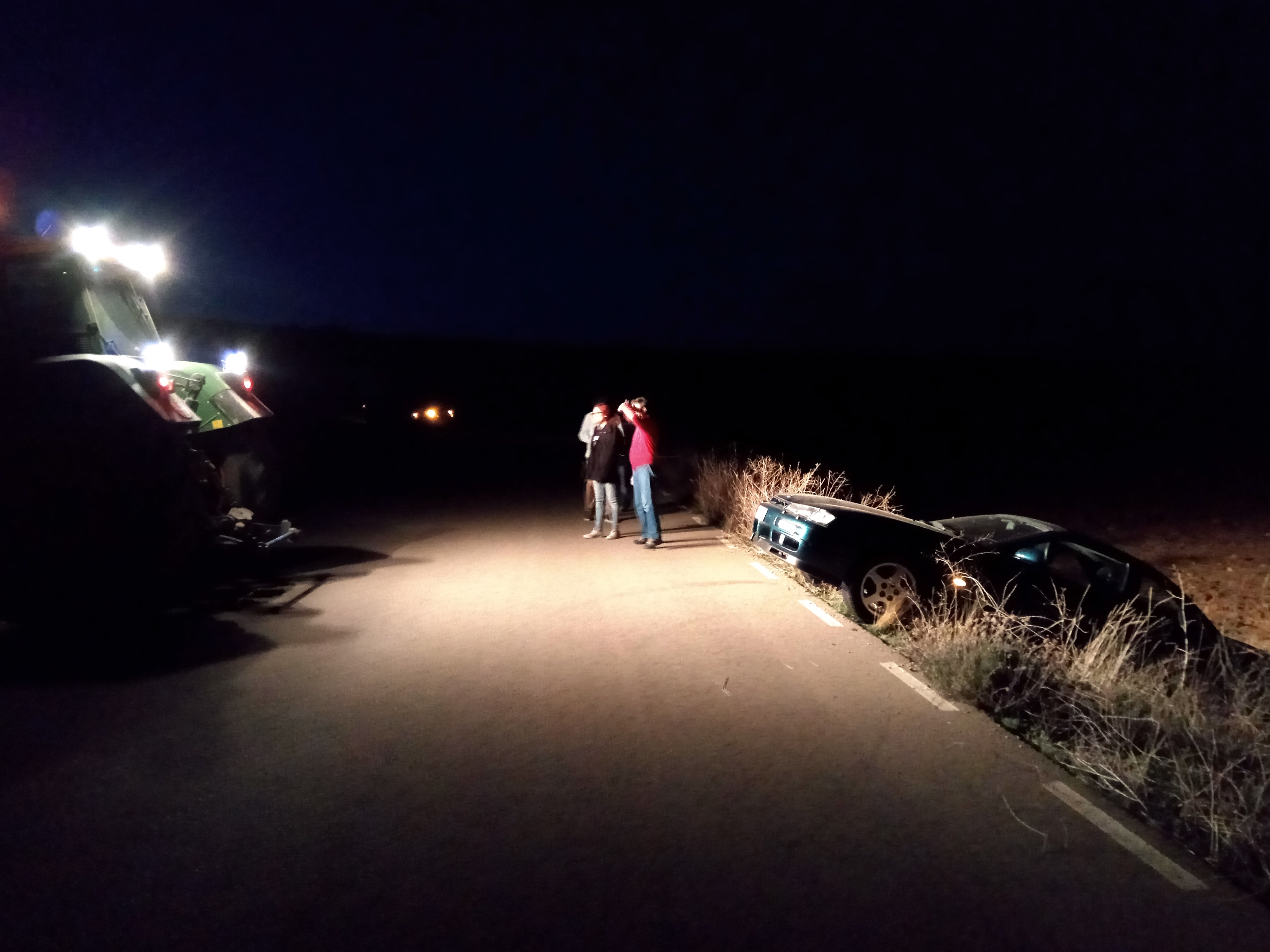

Tractor al rescate :slight_smile: Y al dia siguiente vuelta a casa en marcha 300 km.

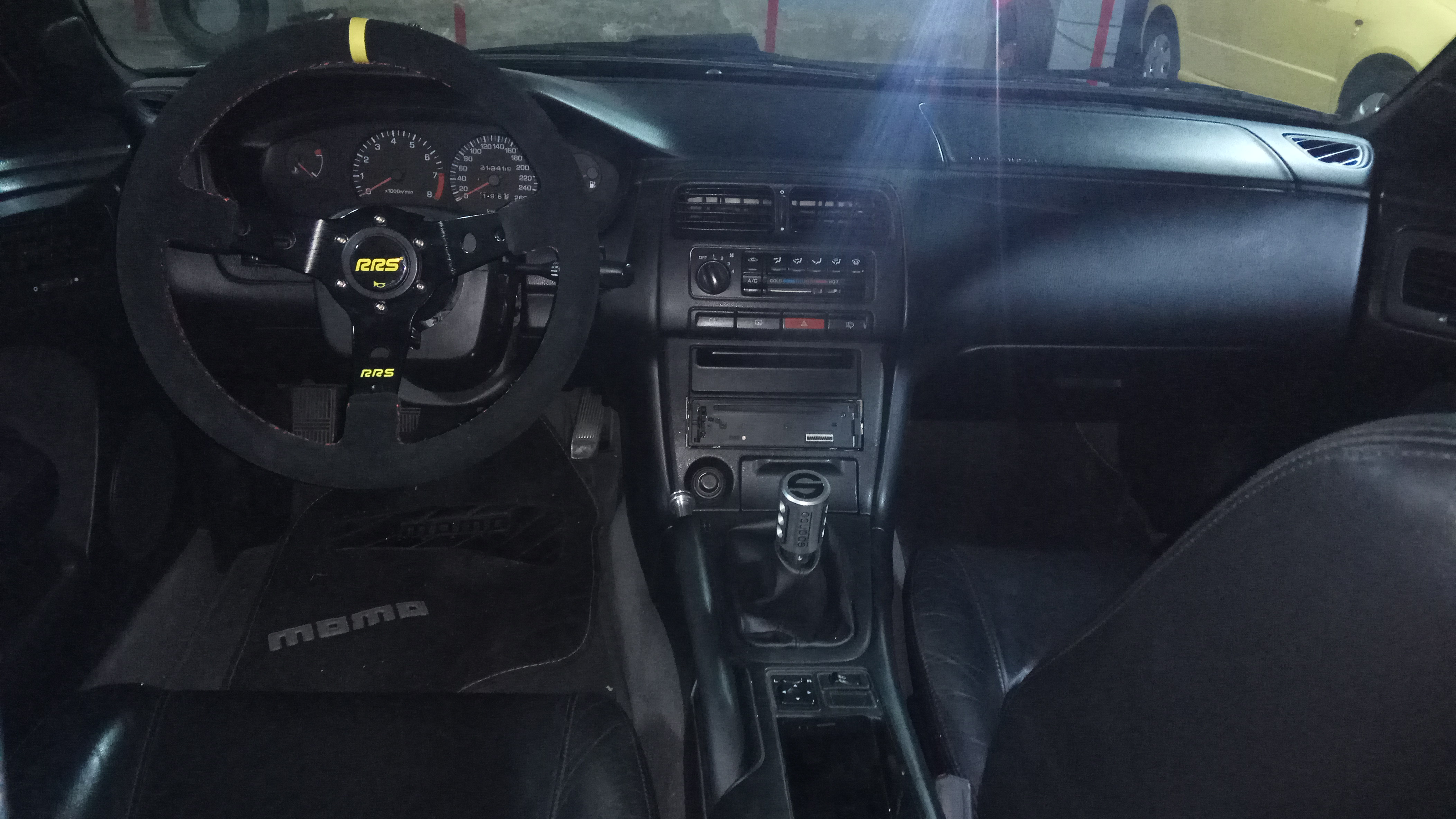

-Volante desplazado RRS

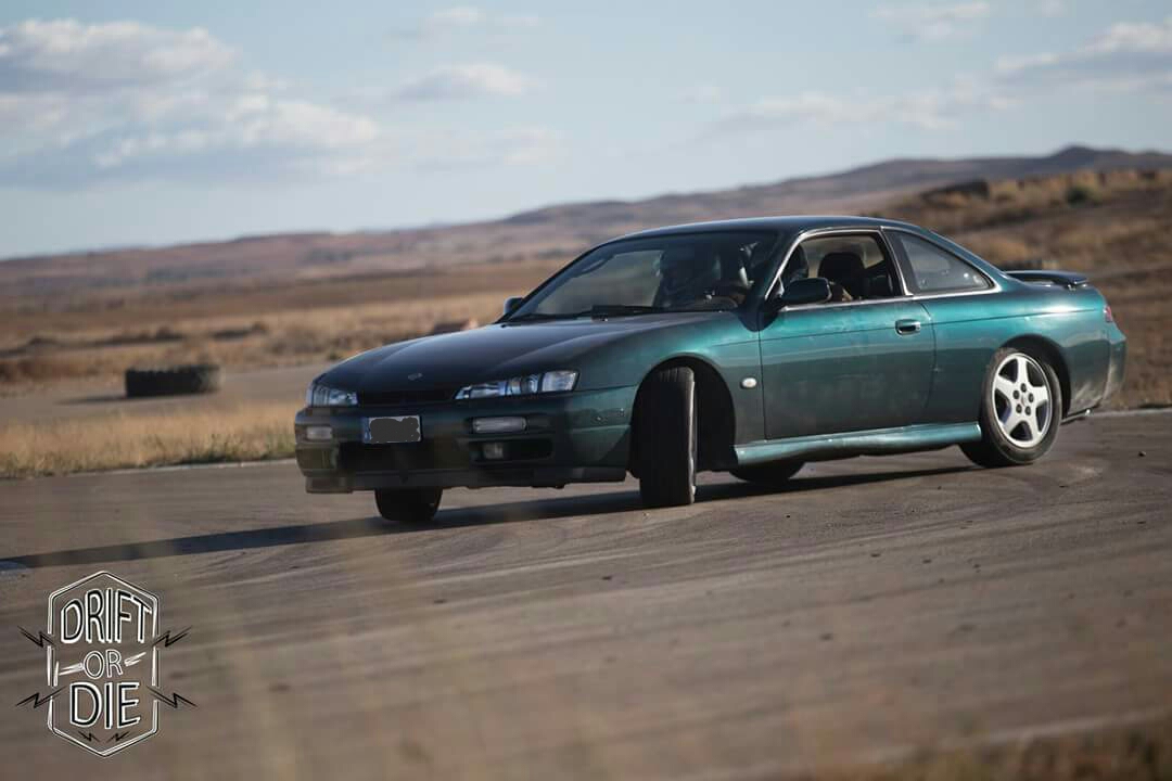

Así fuí a circuito con él por primera vez.
Fué una gran experiencia aunque se me paraba en curvas hacia la derecha. Aún asi lo disfruté y me salí y me di la vuelta muuuchas veces.

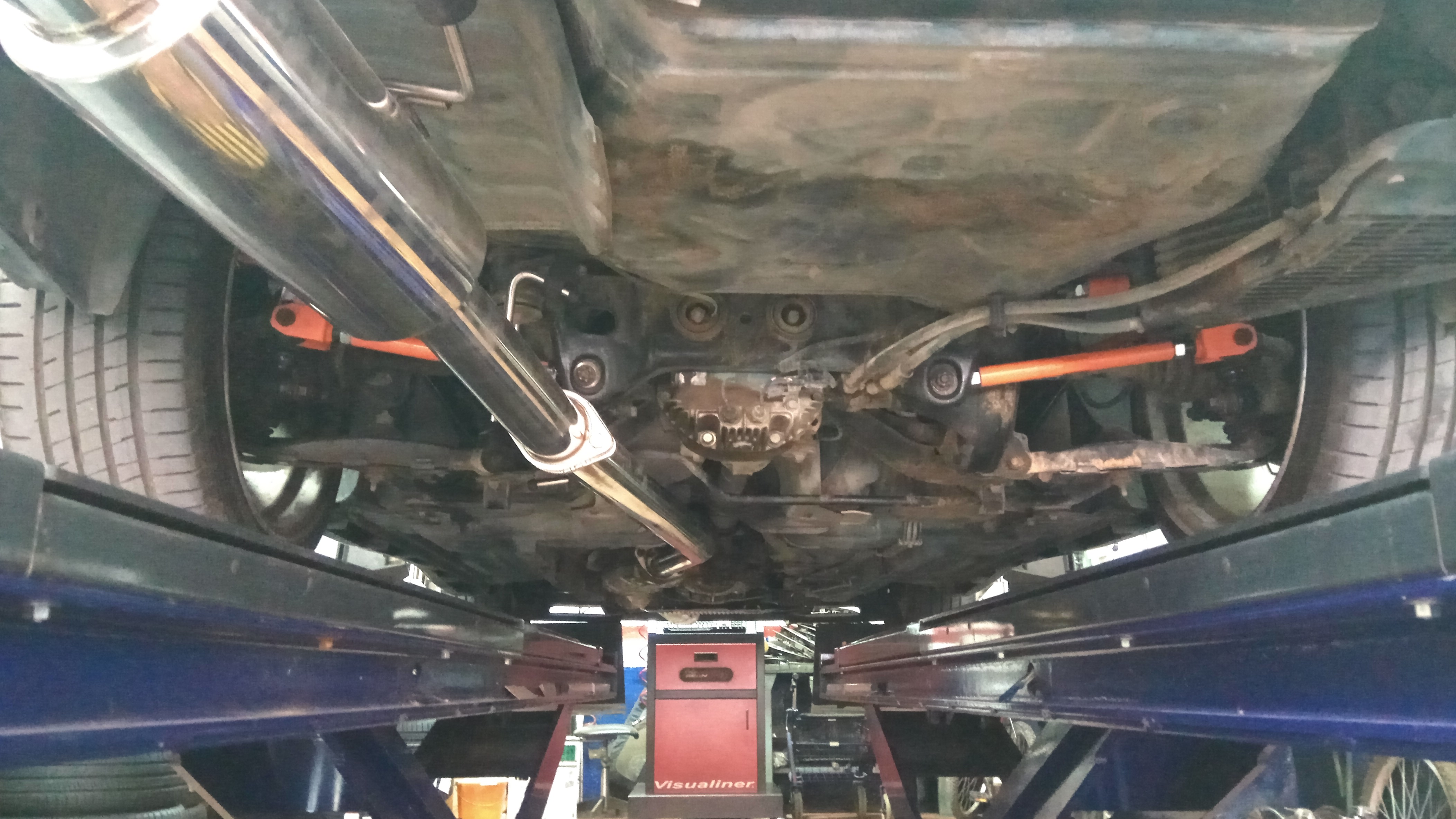

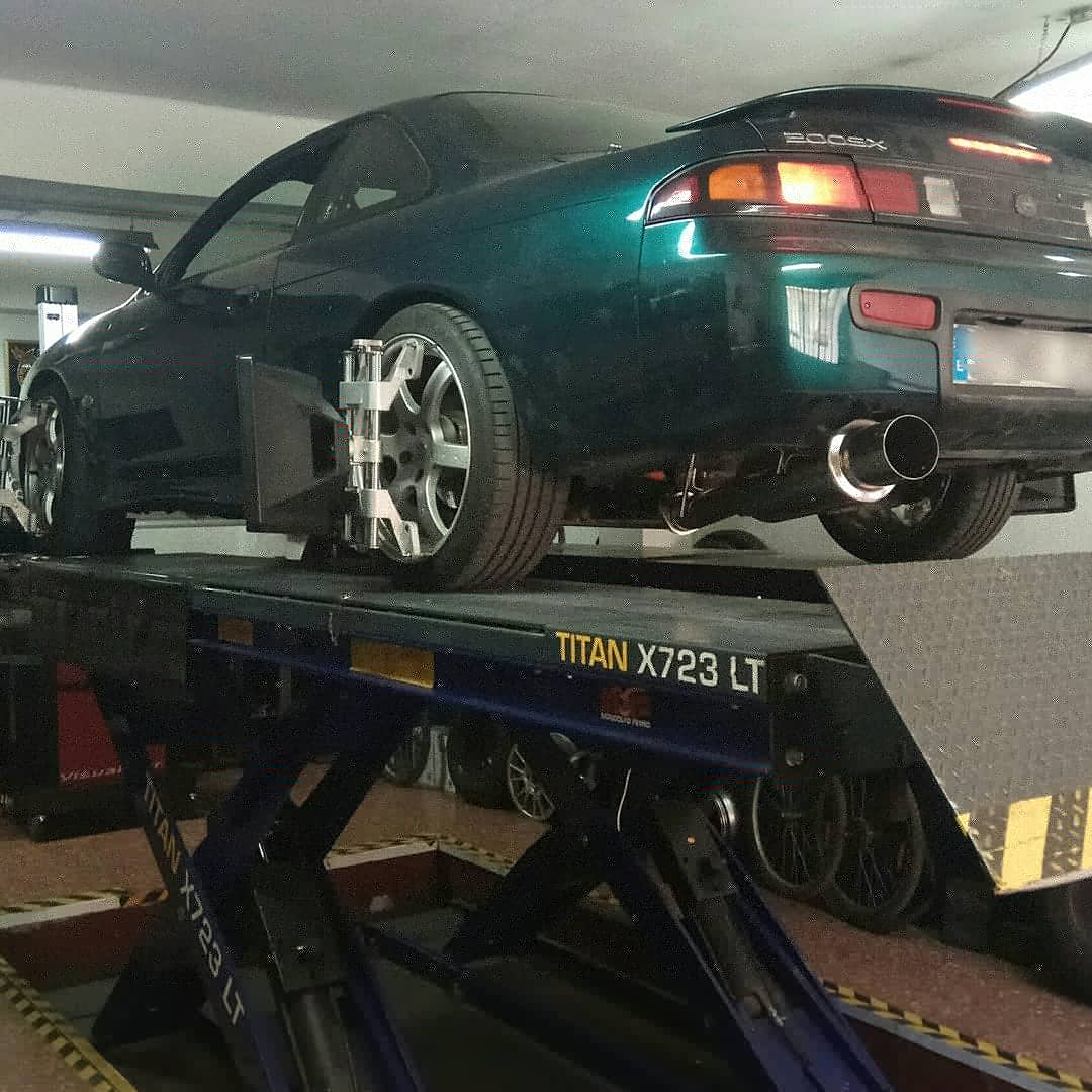

Quería las ruedas rectas… Y me lo alinié yo mismo en un taller del pueblo jaja Entre que vió que yo llevava mi propia herramienta y que tiraba a aflojar me dijo: bueno tu te apañas ¿No? Si necesitas algo avisa. Era lo que quería jaja

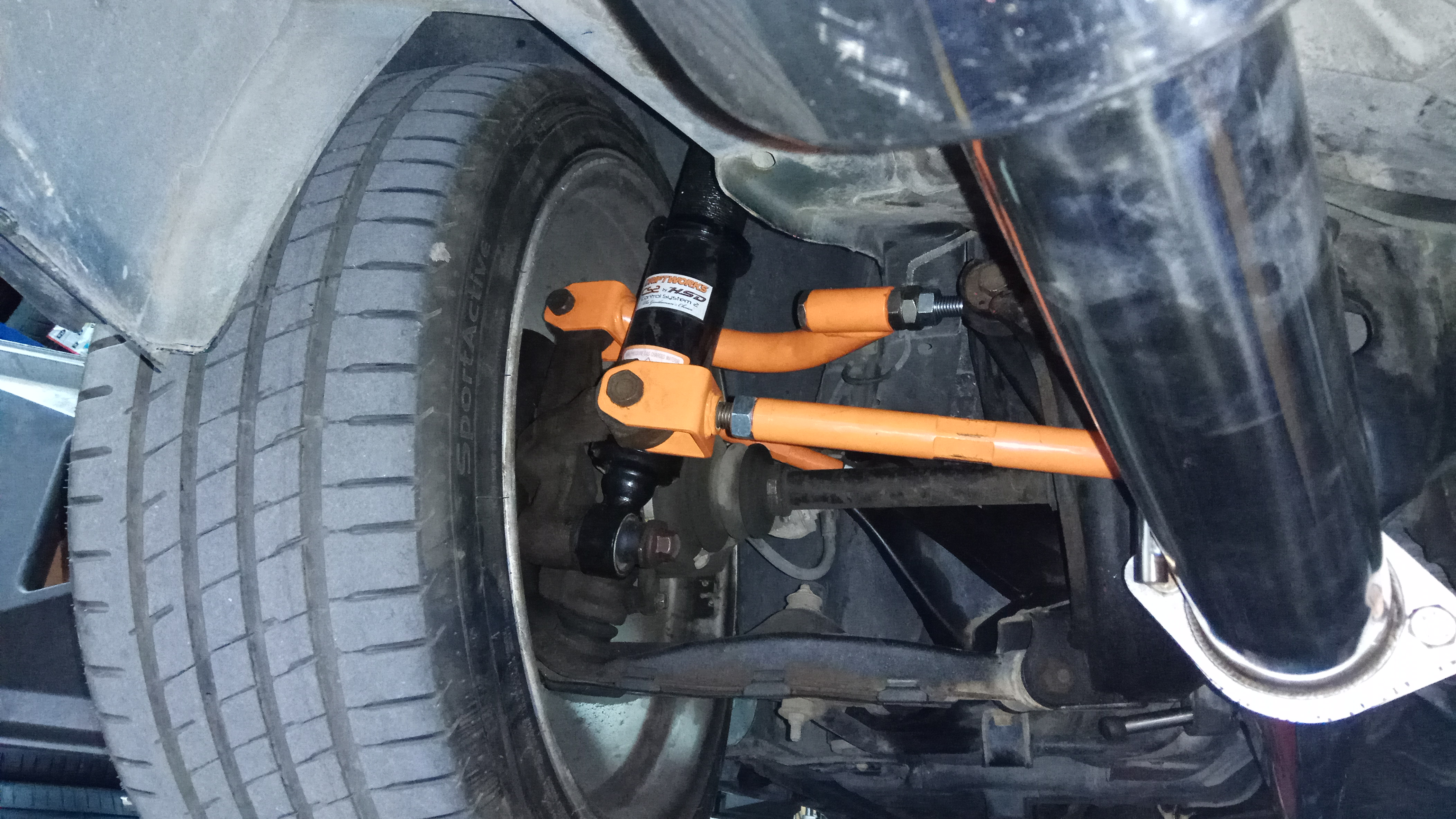

-Brazos regulables driftworks (Delantero de Avance y traseros de caida, convergencia y el tension rod)

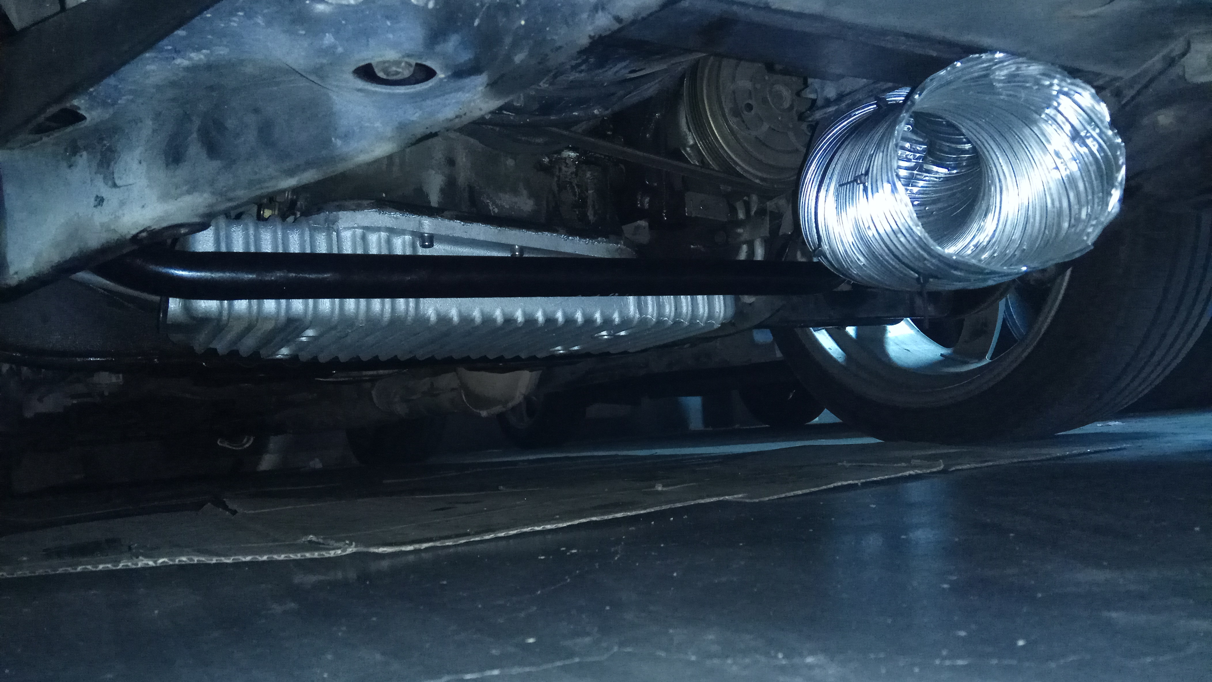

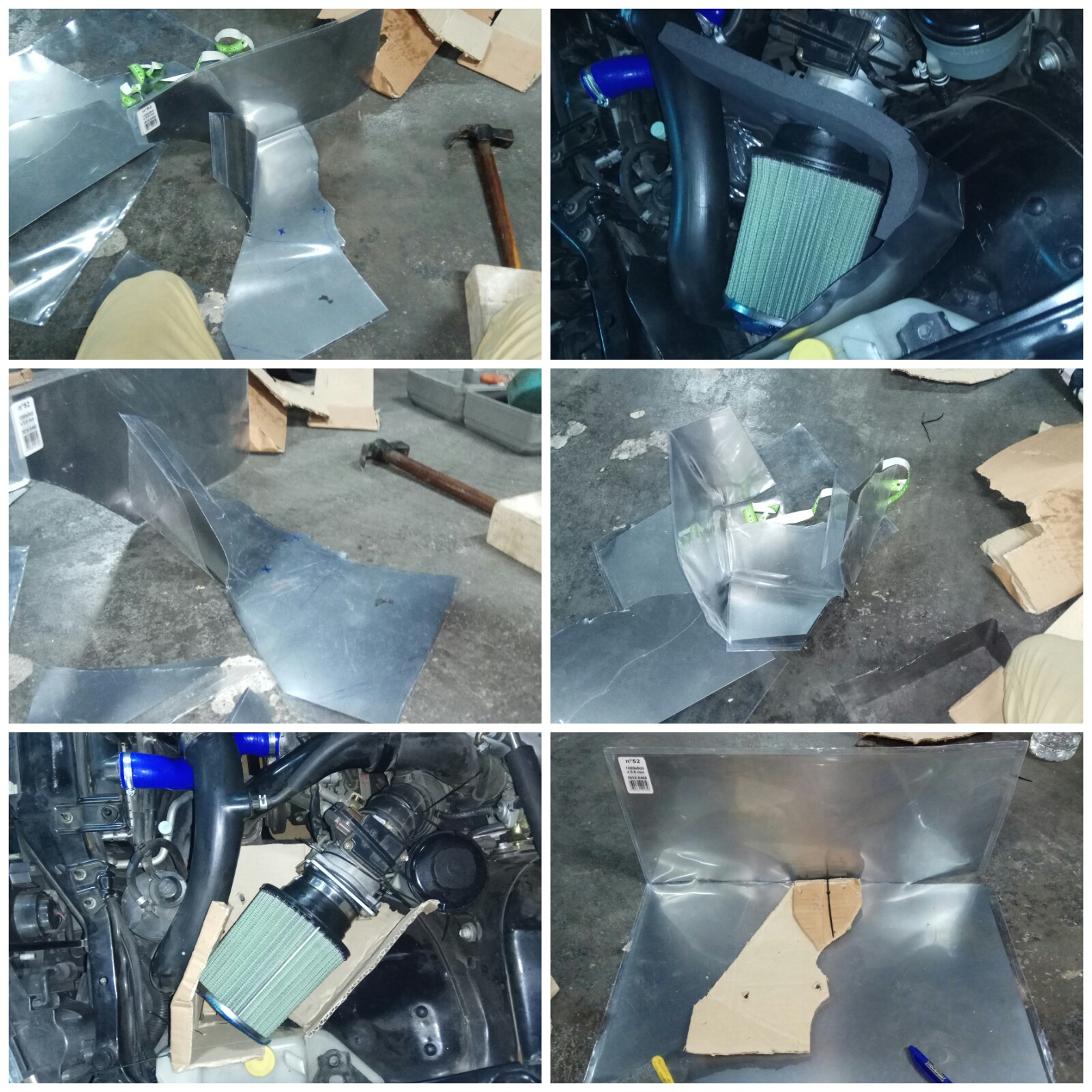

Filtro cónico con caja aislante que aún está por acabar. Esta es la cajita que le hice, con unas tijeras de chapa y un martillo.
Con el ram air de serie y un tubo de leroy merlin. Falta taparlo por arriba.
Se me queda algo grande el filtro y no cabe bien. Esto me pasa por no comprar el apexi.
Carter de aceite tabicado japspeed
No me encajaba, las paredes laterales eran demasiado anchas y las caras donde hace junta no eran rectas. Disco de devastar, gafas y pa dentro.

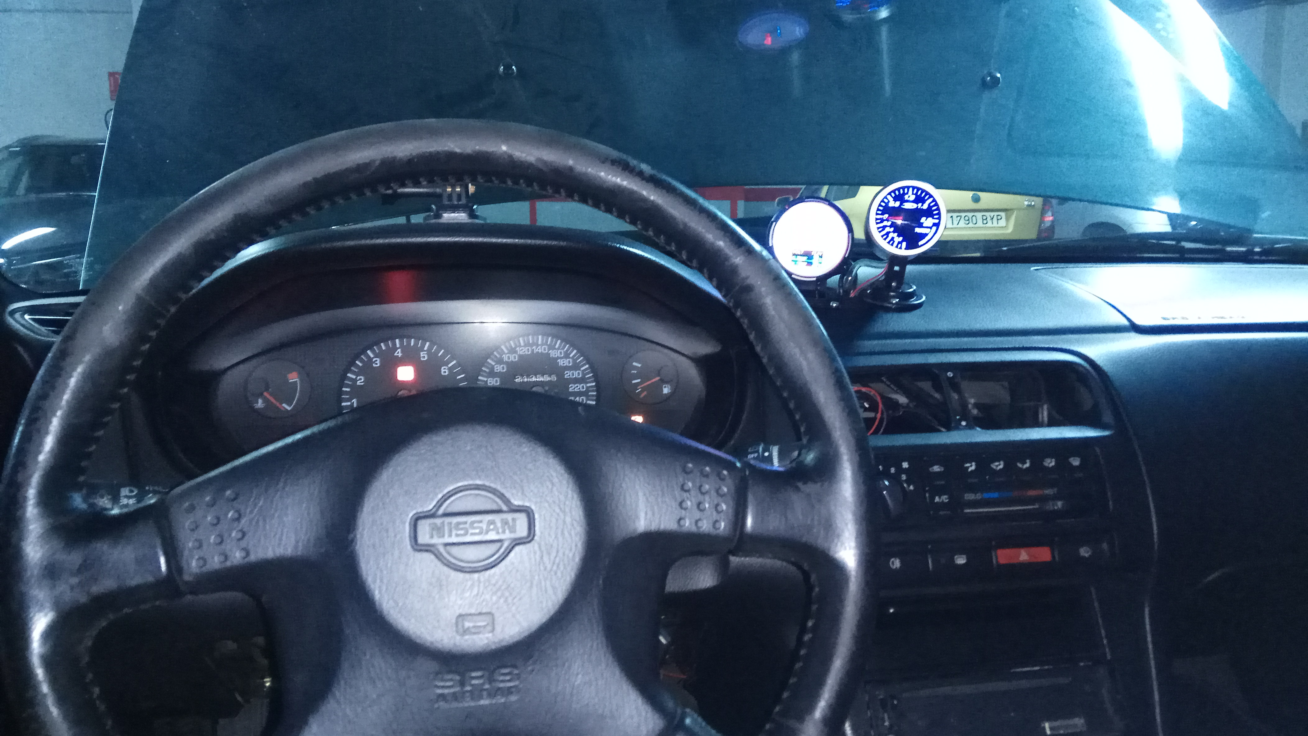

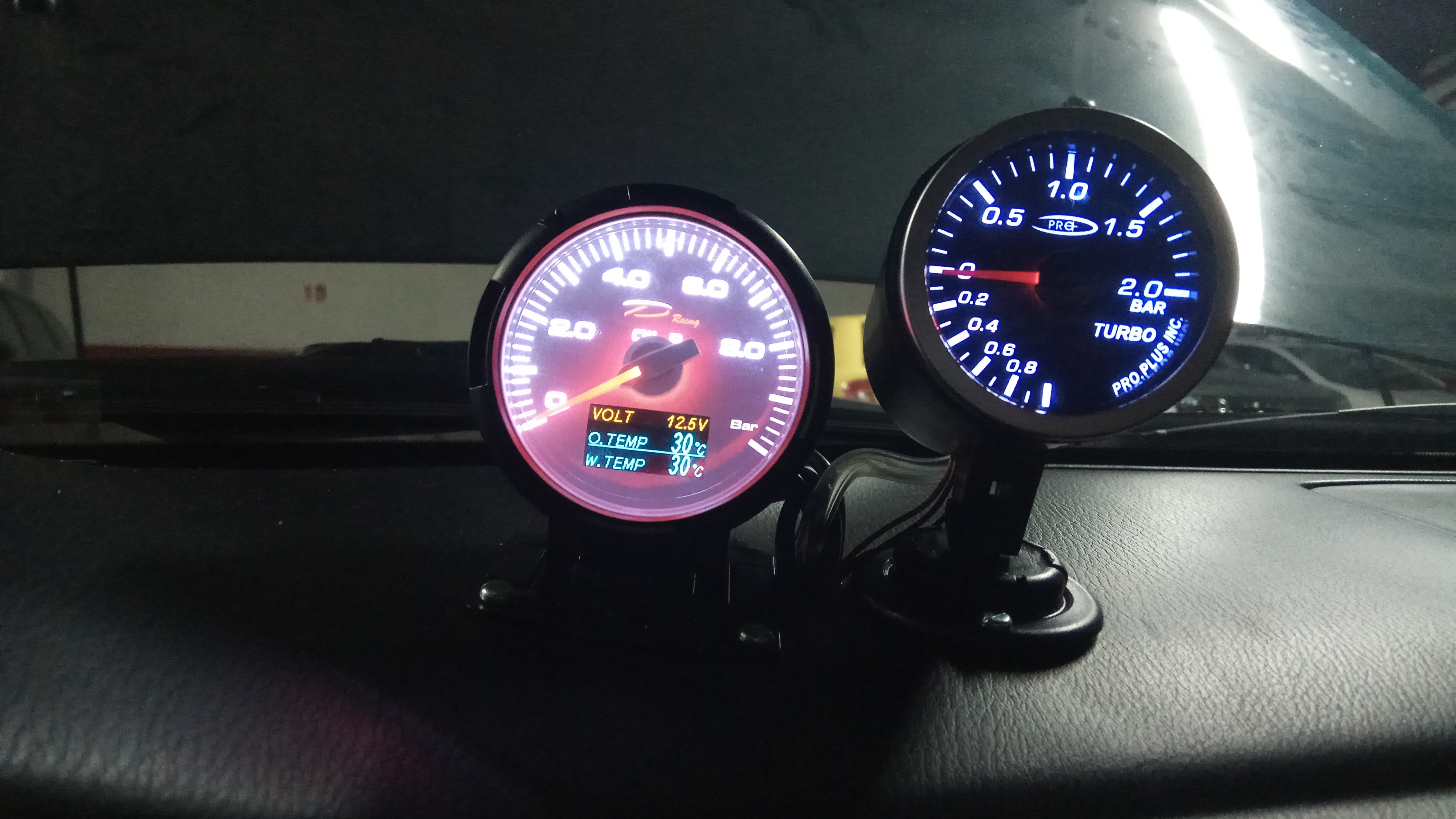

-Relojes
Depo 4en1 (oil press, oil temp, water temp, volts)

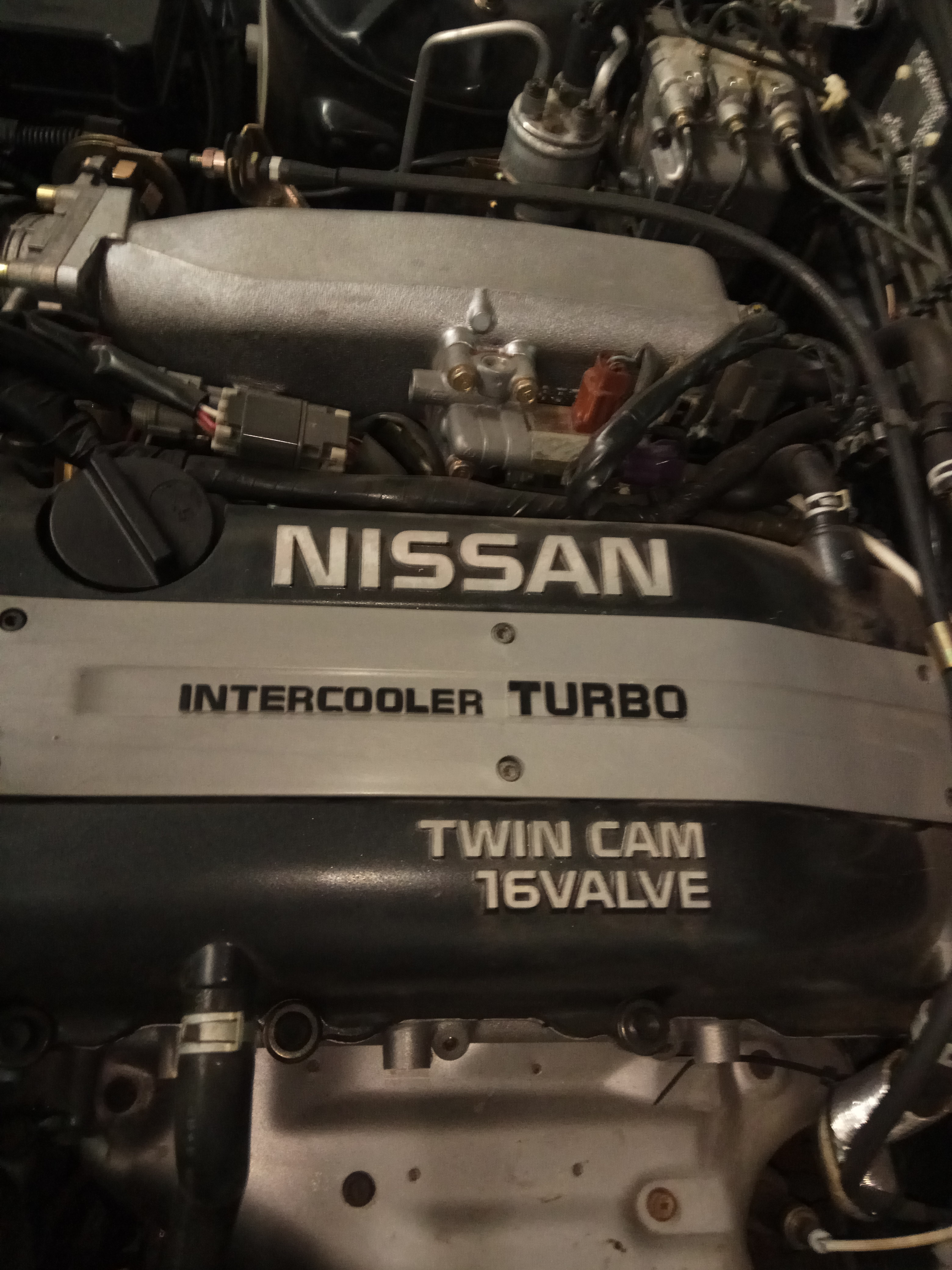

Turbo

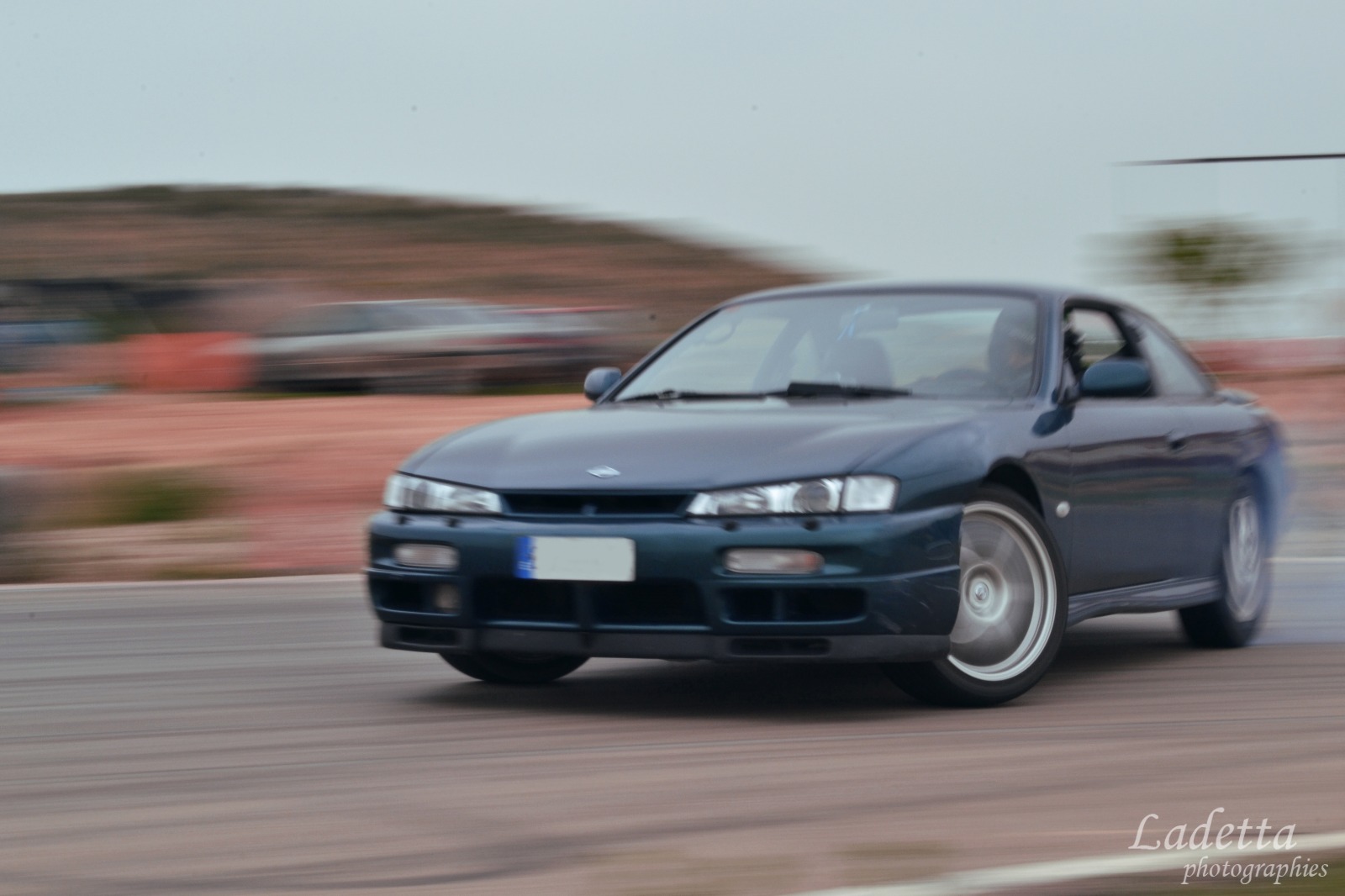

21-22 ABRIL 2018 Samper de Calanda
Bien puesta la junta de la bomba, pero no tenía claro si se me iba a parar en curvas derecha.
Un 10 para el coche!!!

Le has metido separadores o con la regulación de brazos ya te queda bien? Que me han dicho que al bajarlo se te quedan las ruedas con bastante caída para adentro y quiero dejarlo igual que el tuyo de esta última foto.
Buenas! Alante le puse de 2 y la caida de las copelas todo lo que deja. Atras de 0,5 pero porque me los dejaron y es poco pero atras no pensaba poner. Al bajarlo hace caída atrás y me daba la sensación de que más convergencia también hasta que le puse los brazos lo prefería de serie :joy: Voy a actualizarlo un poco con fotos de Samper :raised_hands:
