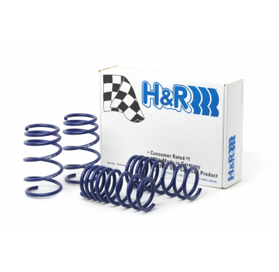

Pues bien, me vine un poco abajo con el tema suspensiones ya que claro, no encontraba ninguna marca que hiciera unos muelles en condiciones para mi Swift, ya que son un poco raretes, pero buscando y rebuscando encontré una pagina que vendía unos muelles H&R -3’5mm los cuales parecían ser compatibles con mi coche!
product_thumb
Pues me puse en contacto con ellos para que me confirmaran la compatibilidad a lo que a cosa de un día me contestaron que si, asique los pedí con el incentivo ademas de que podía financiarlos con muy poco interés jejeje (Ya que soy un ■■■■ pobre :weary::rofl:)
(Nota: para aquellos que quieran saberlo, los muelles marca Apex costaban alrededor de 130 euros y los h&r unos 200 euros)
Los muelles a través de esta pagina tardaban unos 10 días, fueron pedidos el día 26/12/2018 y el 9/1/2019 tenia a los reyes magos en casa :rofl: (not bad :stuck_out_tongue:) pero sorpresa de mi, los muelles son de distinto color a la pagina pero bueno, no le doy importancia.
(Pregunta para vosotros: ¿es posible que el color del muelle vaya con la dureza de este?)
