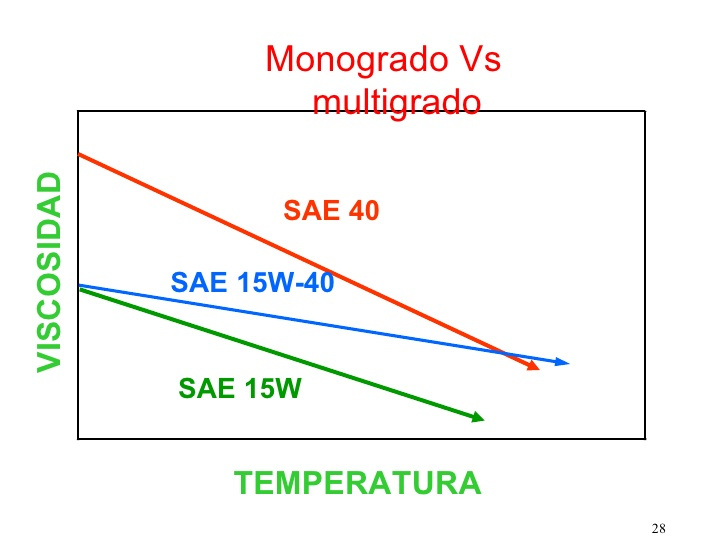

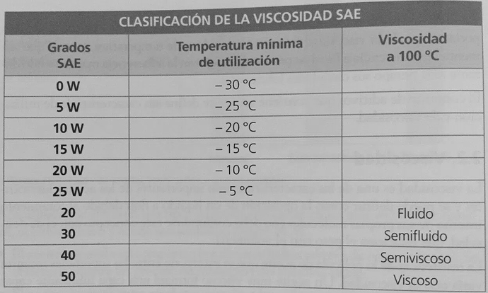

Opinion personal que en esto de los aceites es un mundo, tu eres del norte si no me equivoco, para temperaturas muy frias pues te va bien el de menos viscosidad pero como vemos en los graficos el 10w va desde -25º y el 5 desde -30º en españa tenemos un clima templado nunca vas a arrancar el coche en frio a menos de -10º asique no hai problema, muchos coches modernos recomiendan 5w50 generalmente grupo vag, creo que lo hacen porque asi se curan en salud y abarcan climas de todo europa. luego la segunda cifra pues el de 60 lo veo mas para uso exigente en circuito donde el motor puede alcanzar temperaturas elevadas y asi se mantendra viscoso
