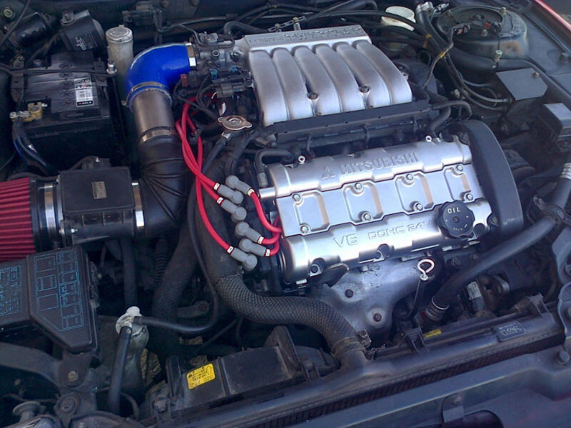

Este era mi motor atmosférico con el filtro y cableado de bujías que le hice inicialmente.

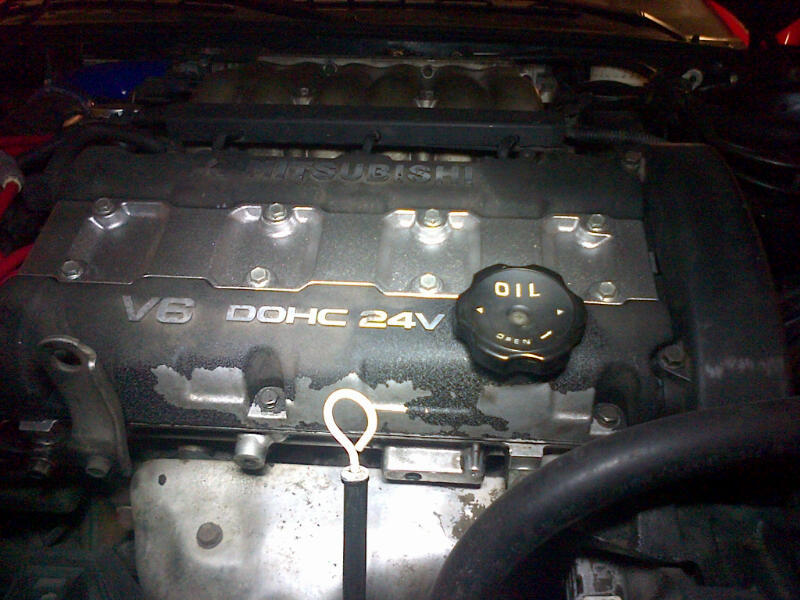

. La verdad que estéticamente no estaba muy bien.
