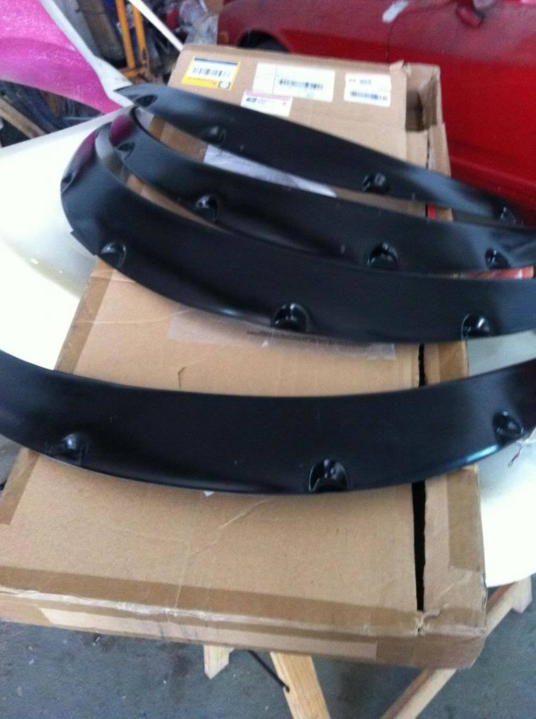

MAs fotos
Que opinais con o sin aleron, lo digo porqeu tendre que tapar los agujeros del maletero si no lo pongo. Por cierto como puedo subir las fotos en grande, y no me deja subir mas tengo la bandeja de carga llena…
