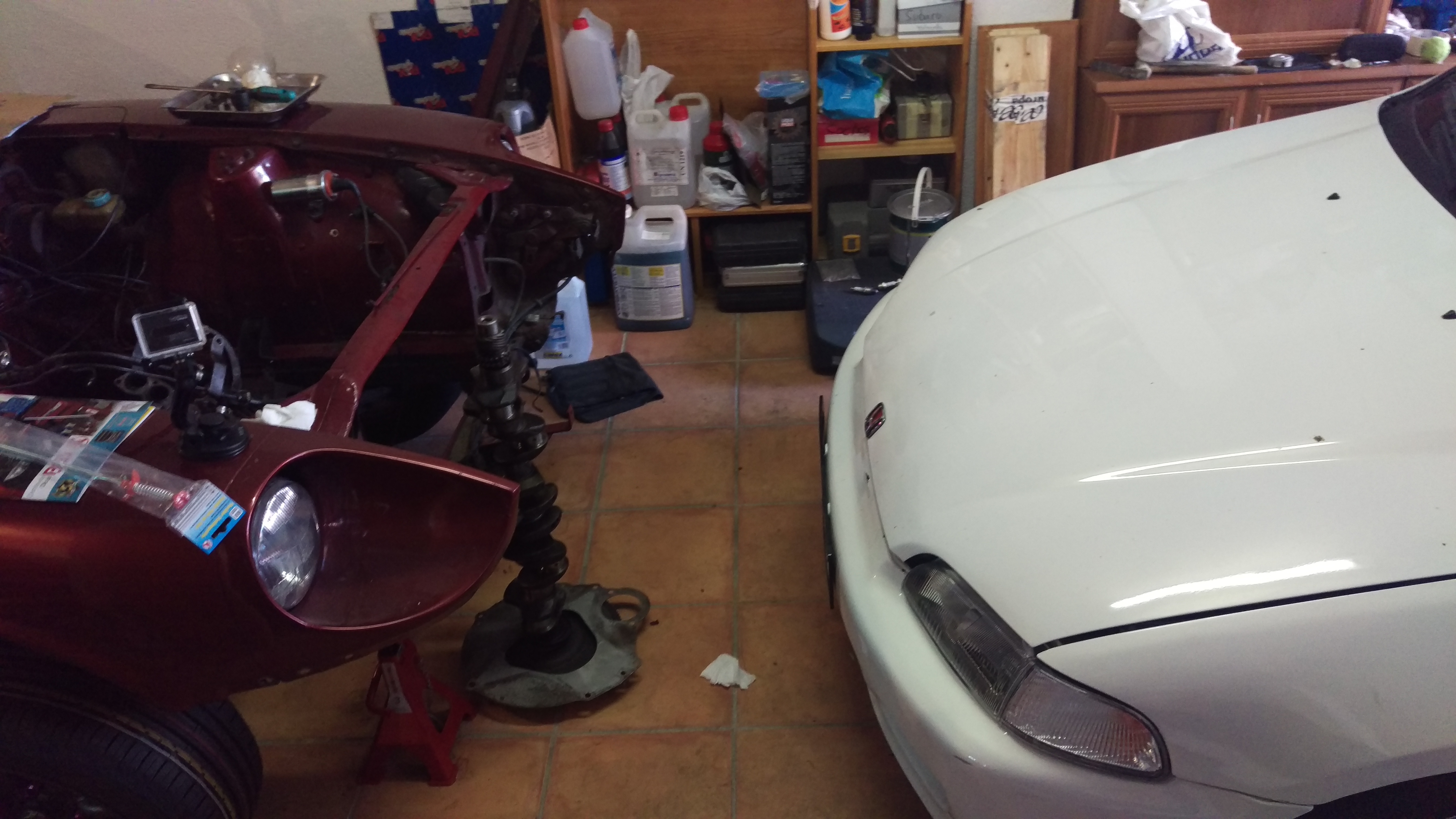

Jejejejejeje, si esto es territorio japo 100%, y efectivamente es un datsun 240z del 71, pero no es mio, es de un amigo que lo estamos restaurando por completo, el subi si es mio jejejeje, pero esta malito le duele una viela.

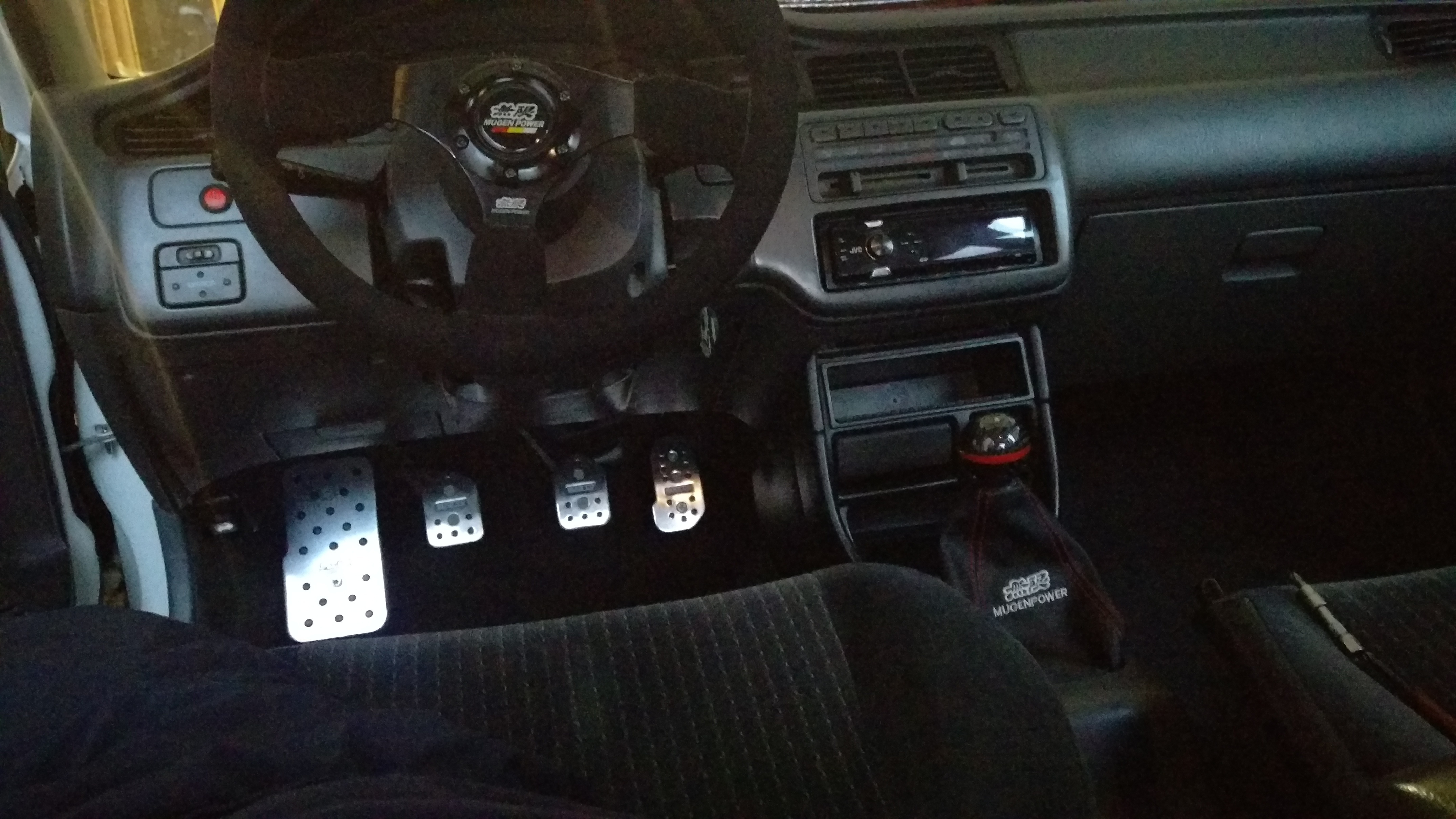

Hoy ha habido algunos avances, x fin he acabado de reparar la consola central y los anclajes para el apoya brazos ese con cajoncito, y el cuero de la palanca, ya va tomando forma.
Espero que os guste, ya iré subiendo más avances

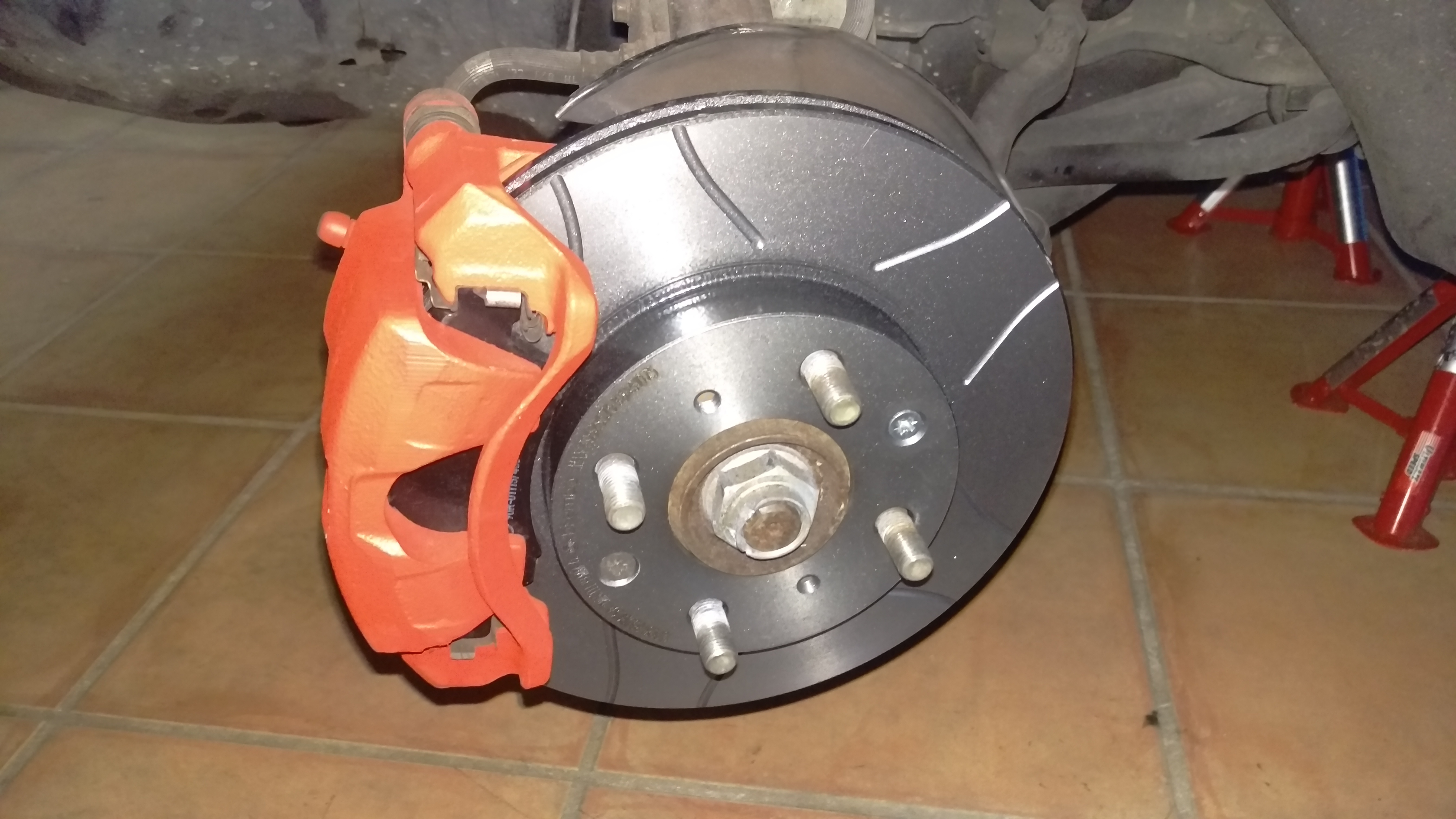

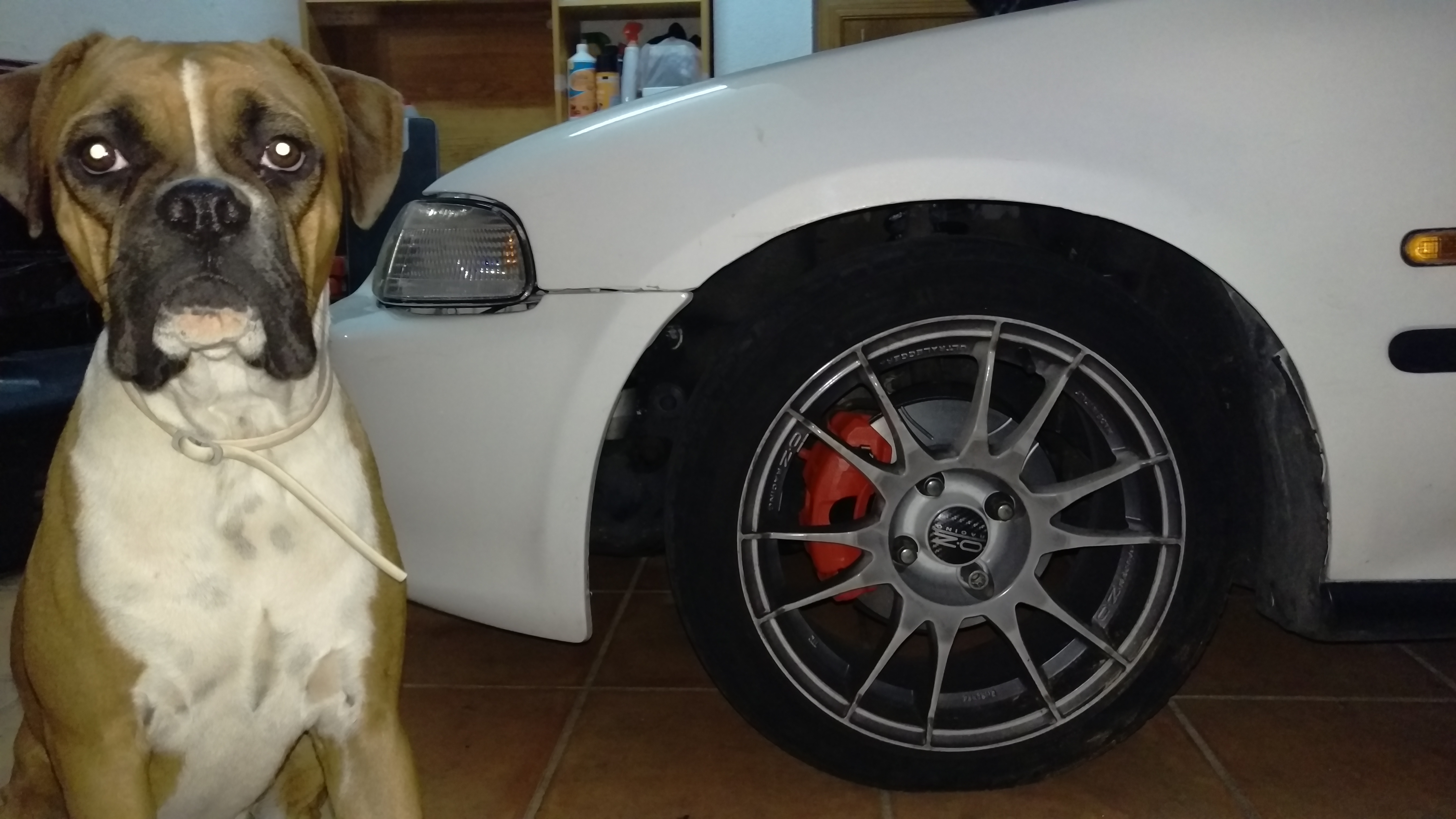

Bueno ayer saque un ratito y ya tiene hasta frenos, jejejeje, le he puesto discos y pastillas brembo max line y les he pintado las pinzas de rojo, llamadme macarra pero me gusta​:blush::blush:.
Y esta de regalo que tenia que salir mi ayudante, jejejejejeje.
Por cierto las llantas son blancas pero están llenas de mierda, jejejeje, es tarea pendiente.
Donde compraste esos discos tio y salieron muy caros???
Los compre por Internet en oscaro y no salen mu caros tampoco fueron 80 pavos creo mas el envío.

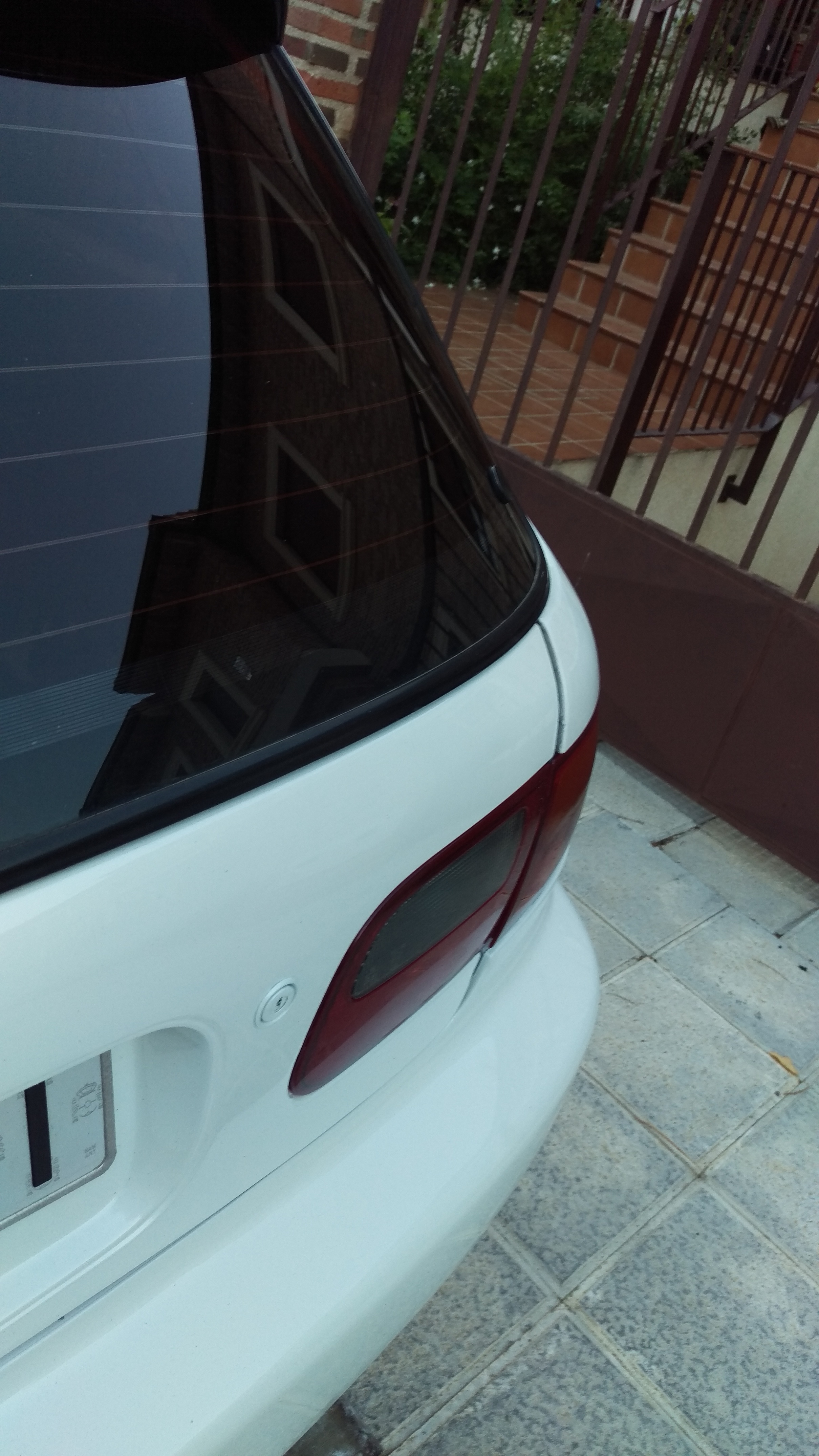

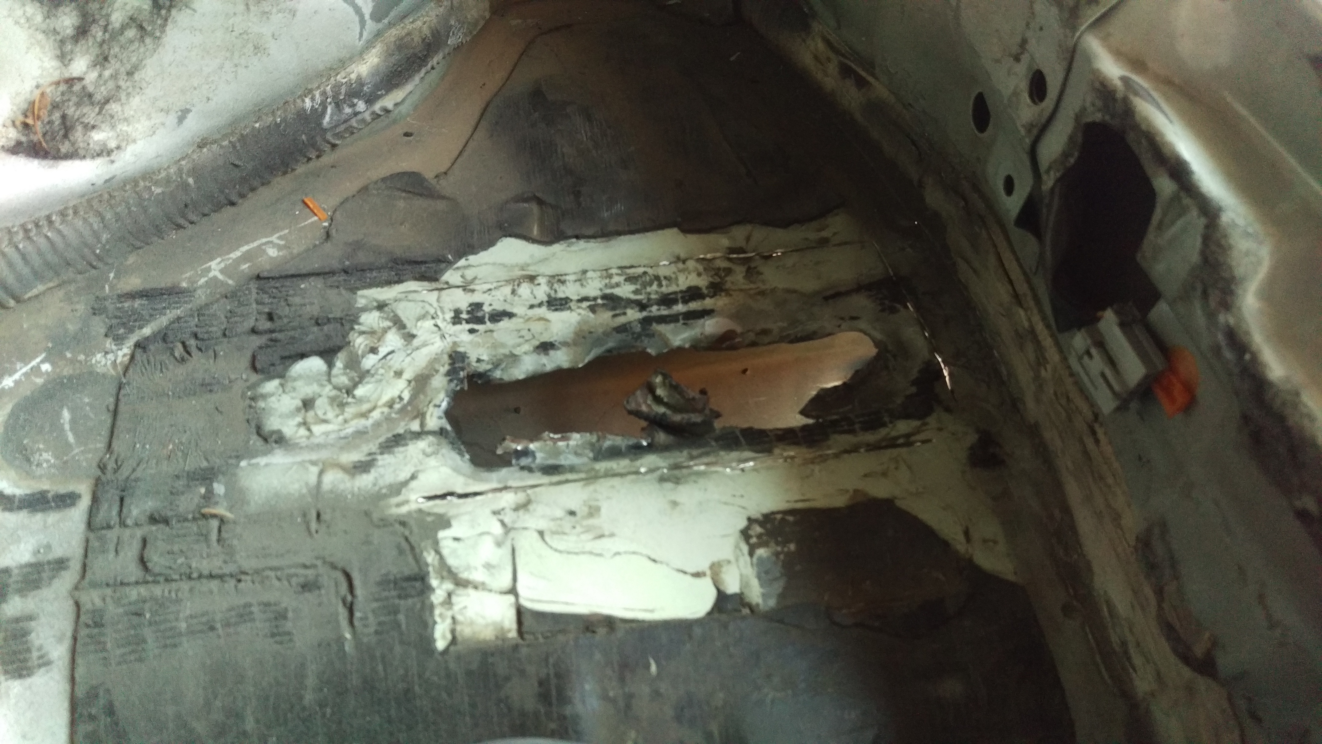

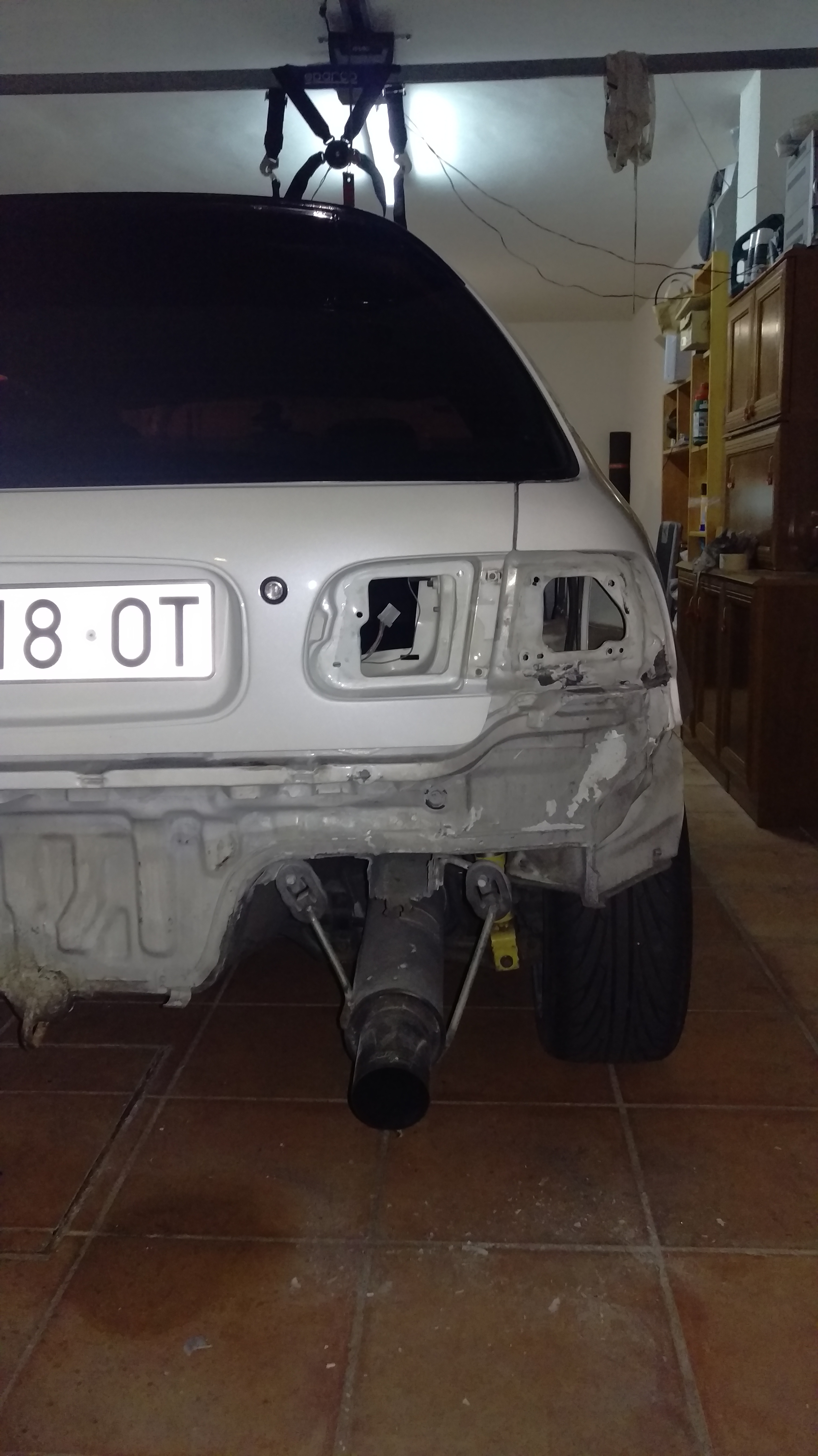

Bueno tras una pausa larga hoy he vuelto a ponerme con el eg5, ya me llego del taller de pintura, me pintaron el portón y el paragolpes trasero x un parte del anterior dueño, pero los daños del piso y cuadrar el portón no lo cogió el perito, así que me toca repararlo a mi.
Aquí se aprecia la diferencia entre el portón y el costado
Aquí con el portón ya ajustado

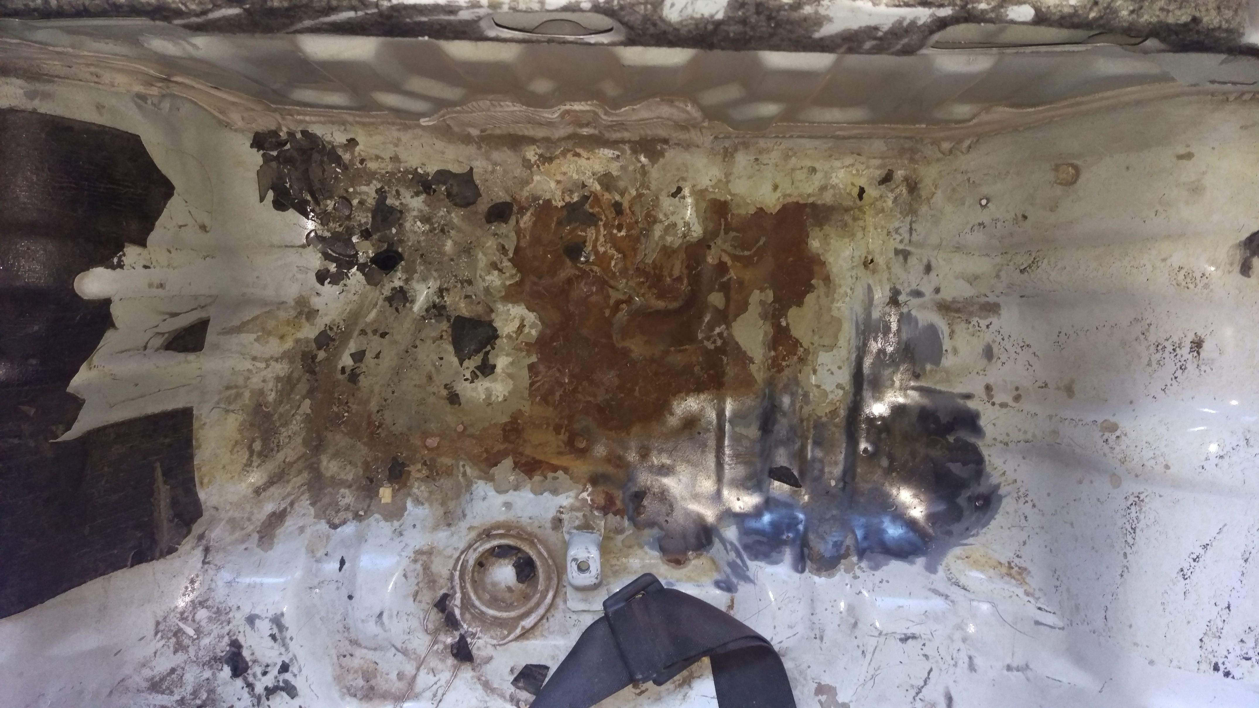

Estos son los daños del piso.
Es duro cortar pero si hay que sanear, se sabrá, jejejeje.

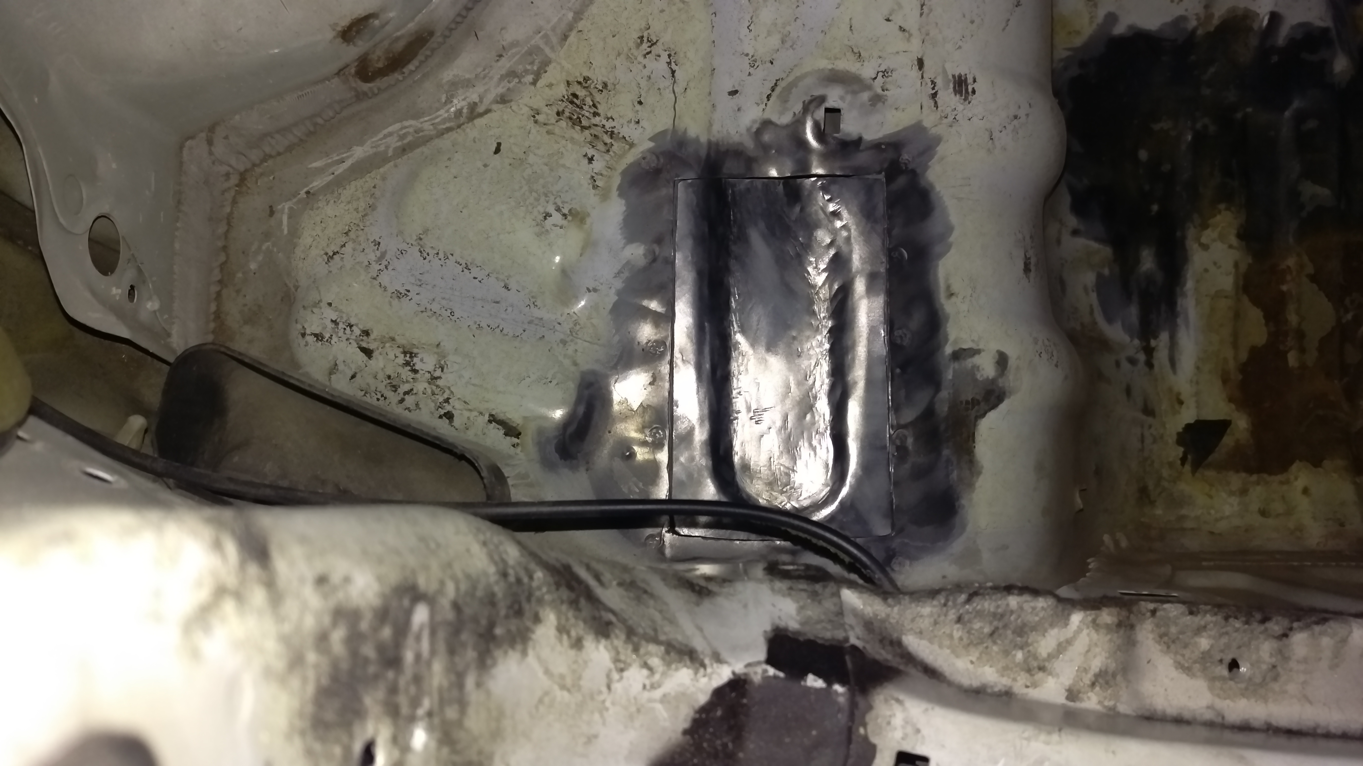

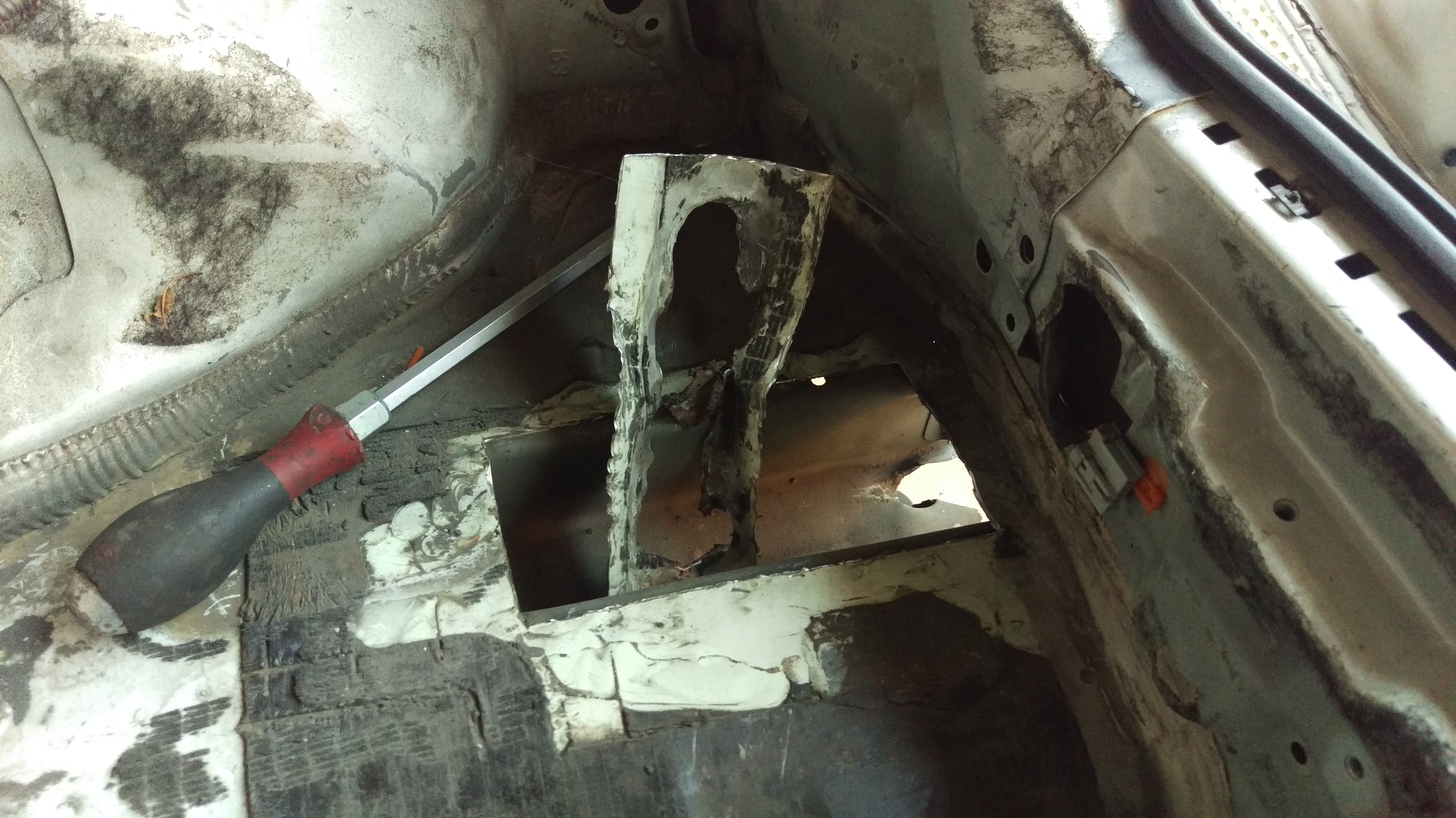

Fabricando el trozo de piso a sustituir, así es como se ha quedado hoy la cosa.
Espero que os guste como va la cosa, pronto espero poner mas novedades.

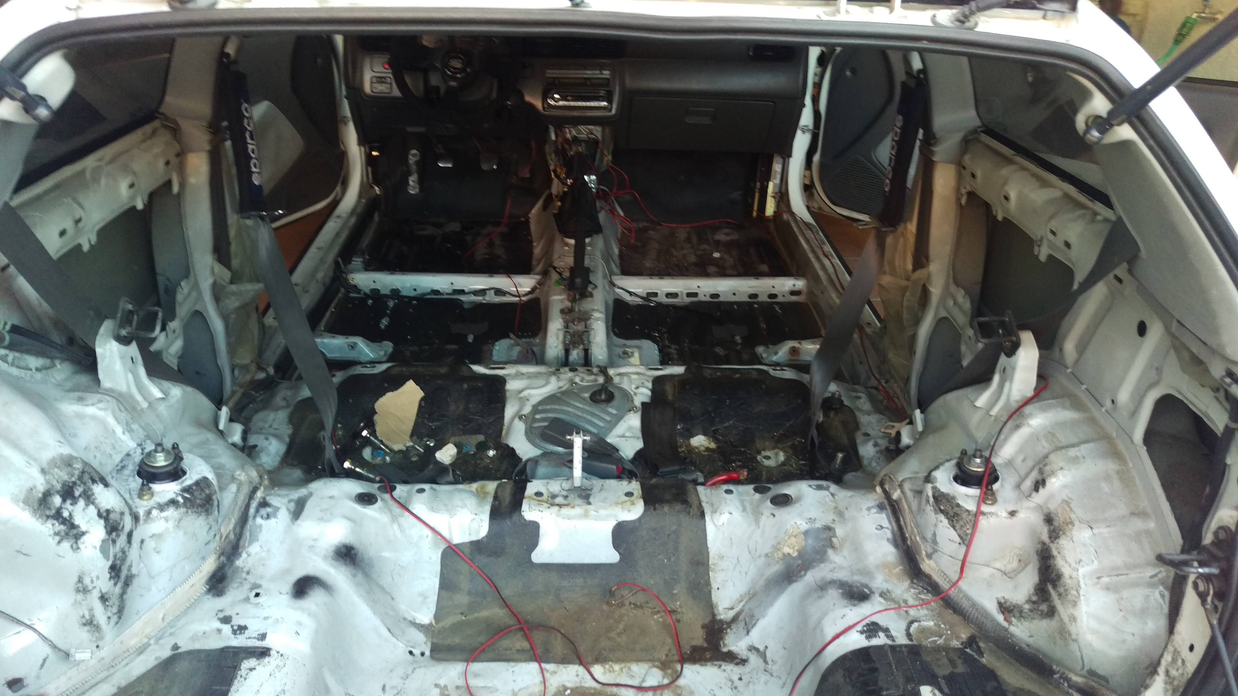

Bueno pues hoy he tenido tiempo para ir haciéndole mas cosillas, ya tengo echas las dos piezas del suelo artesanalmente.
Y después de haber dejado las placas listas para soldar me he puesto con el fondo del hueco de la rueda de repuesto, que estaba oxidado y con un golpe justo en el gancho de remolque
Y ahora unas fotos de como lo he dejado, ya sin óxido y quitado el gancho de remolque para el próximo día enderezar el piso y reparar el gancho de remolque
