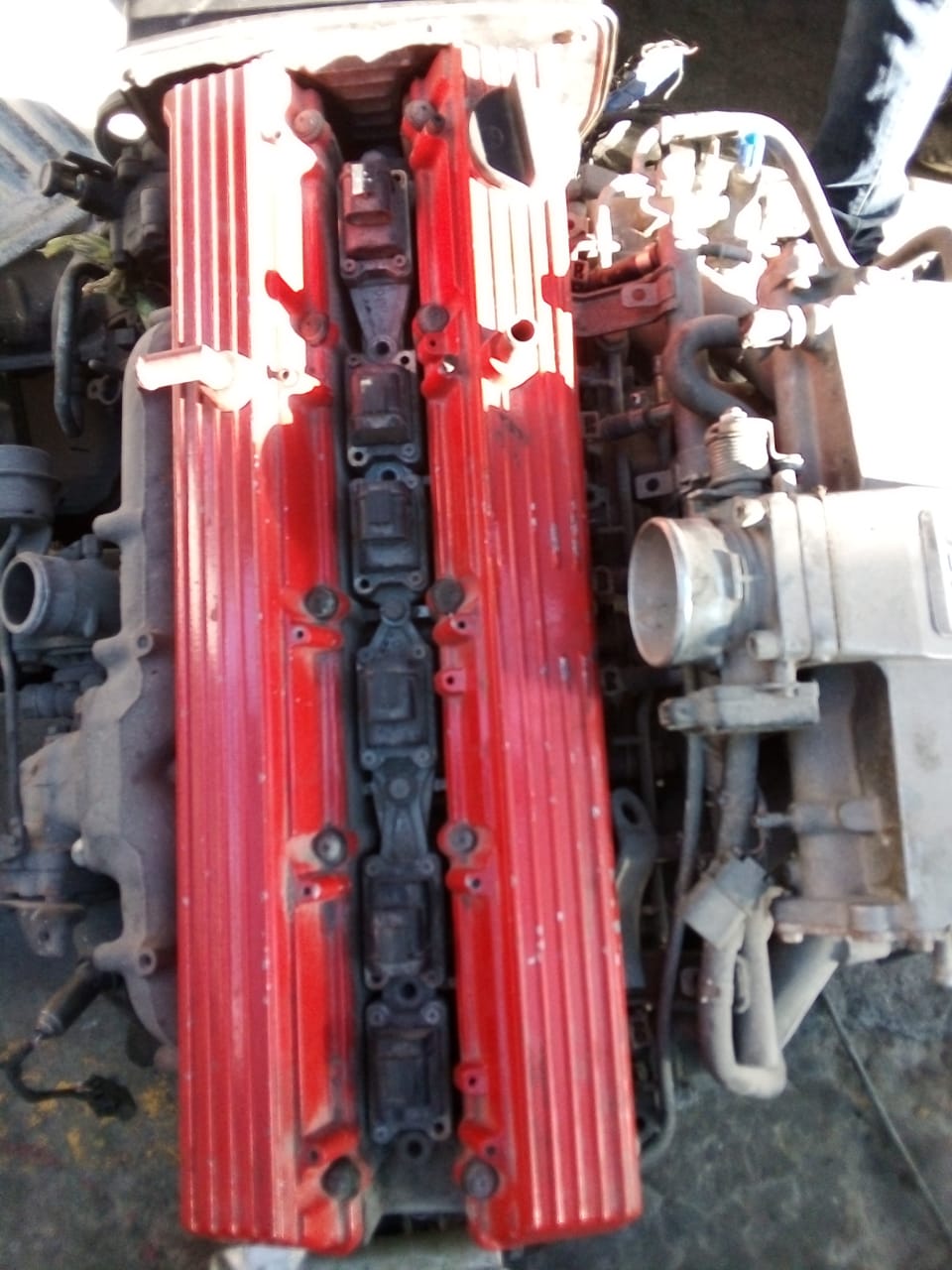

Ahora bien, he visto fotos de otros motores RB y el mio es algo diferente, las tapas de válvulas son estriadas y la admision es de tipo NICS (NIssan intake Control System… creo…) frente a las mas comunes que son ECCS. Me han comentado que no hay demasiadas diferencias, pero bueno y os contaré a ver que me encuentro.

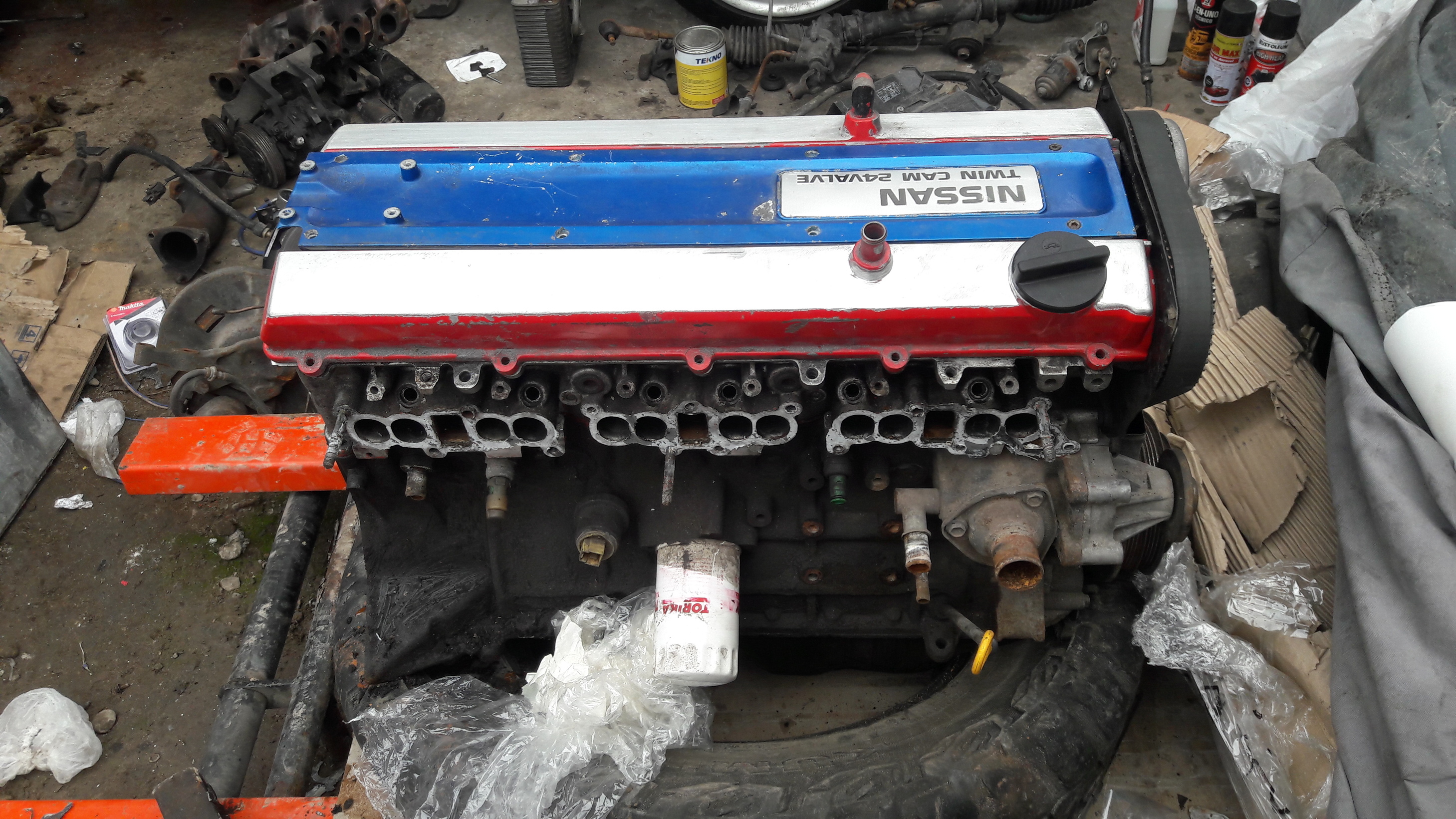

Este es el estado actual del motor:
Ahora toca esperar un poco a que lleguen las piezas de los internals, nada serio, juntas correas, bomba de agua, aceite, tapa de valvulas, manguitos, mientras veo el estado real del motor y espero no tenga sorpresas. ( al menos la compresión en todos los cilindros está OK)

Como ha indicó algún integrante de este foro en su comentario, el motor que quiero utilizar para el Swap, es un RB20DET Red Top con admisión NICS, el cual pertenece a la primera generación y solo fué instalado en pocos modelos, NIssan Laurel, 200zx, Skyline R31… De los cuales no hay mucha información ni piezas, y eso no es demasiado bueno…
Ahora bien, este motor fué sustituido por el RB20DET Silver Top, con admisión ECCS, del cual varían según he podido encontrar, unos pocos componentes, y como yo quiero realizar un rebuilt del motor, voy a intentar transformar mi redtop en un silver top. Para lo cual necesito:

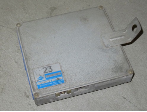

Nueva ECU, perteneciente a un Skyline R32 (Ya con la nueva versión del RB20DET)

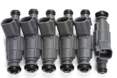

Nuevos inyectores, ya que los de NICS son algo mas pequeños y de baja impedancia, y es necesario sustituirlos con los originales de 270cc y alta impedancia.

Creo que el resto de sensores si será compatible,pero igual me dejo alguno… De todas formas, espero que los expertos en el tema puedan ayudarme, ya que actualemente, tengo el tiempo, el espacio y el dinero para poder realizar el proyecto. Pero me falta info,
