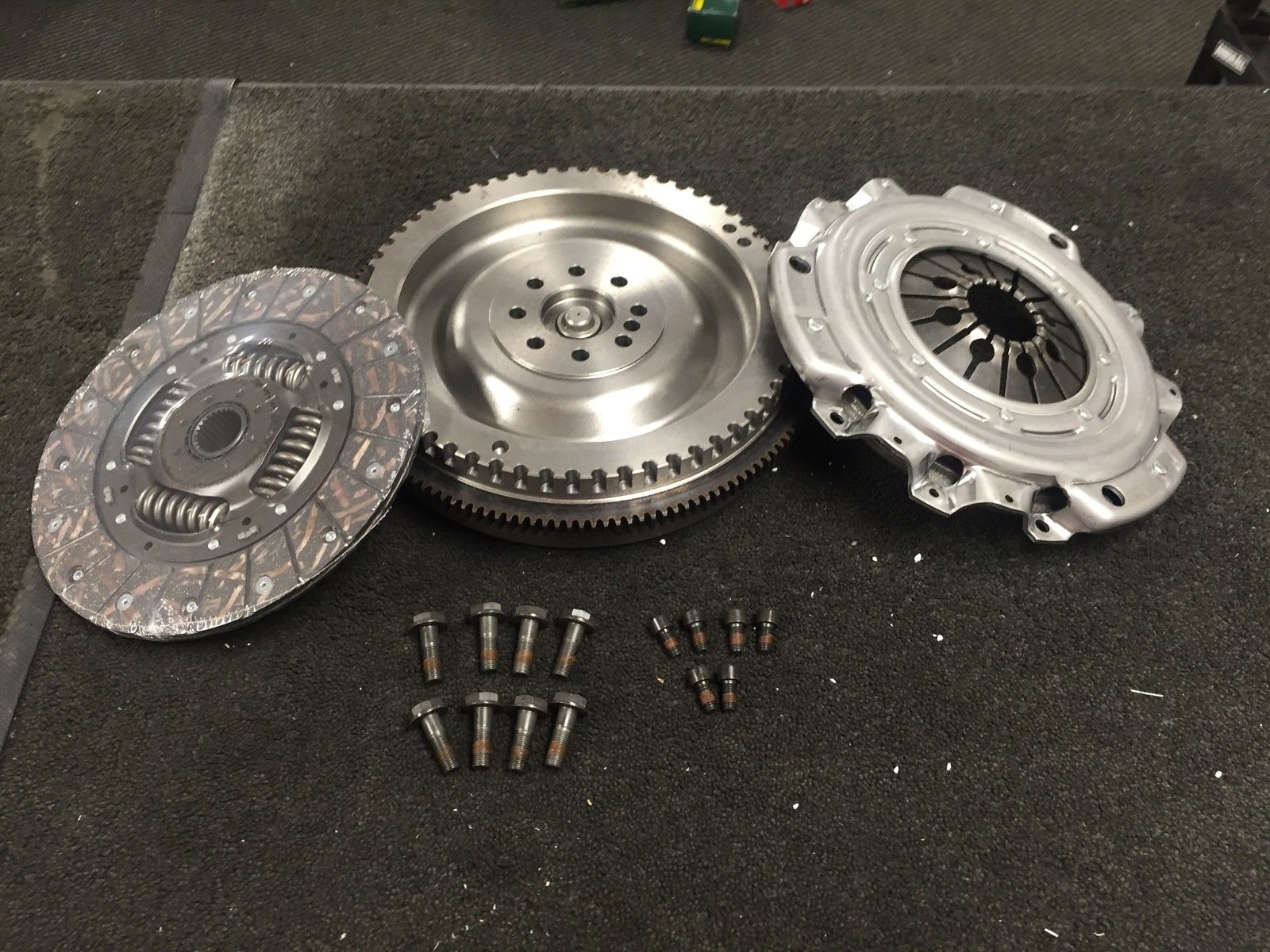

La parte mas farragosa es el volante de inercia. Hay tres posibilidades:
  1. El volante de inercia de un antiguo Mercedes V8 M116, que tiene el mismo patron de anclaje, pero dificilisimos de encontrar. Quizá con suerte…
  2. Hacerse un volante totalmente custom desde cero
  3. Adaptar otros volantes. He visto que se adaptan volantes de Mustang V8, de otros Mercedes, como el del 190 16v…
Le he dado muchas vueltas, por eso he tardado en decidirme. He encontrado uno de un M116 en Alemania y piden casi lo que me costó la caja de cambios… por un hierro viejo medio oxidado…
Tambien he estado a punto de pillar uno de un 190 16v para adaptarlo, pero se me ha ocurrido otra cosa: Ya que tengo que adaptar un volante, porque no usar el mismo que lleva esta caja. Al ser bimasa, he buscado un kit monomasa. Esto lo decidí despues de verificar algunas cosas, como dimensiones, estriados, dientes, etc, etc… Una de las cosas que me gusta de este volante, es que lleva incluido un dentado fónico de 60 - 2 que me viene de perlas para el tema de la Megasquirt…
Y en eso estoy ahora mismo. Creo que soy el único que va a utilizar esta caja y este conjunto de volante/embrague en este motor. Espero que todo cuadre…
La semana que viene llevo el volante al tornero para mecanizar…

No piensas en que es necesario equilibrar todo el conjunto polea, ciguwñal y volante?
El peso tambien es muy importante y necesita sus calculos.
Estoy seguro qie has pensado en estas cosas, pero podias hablar sobre esto si te apetece.
Pues muchas gracias hombre! Se agradece el interés y los ánimos…
Vaya por delante que no soy ningun experto! Pero efectivamente, si que he pensado en ello. Hay motores que son internamente equilibrados, se equilibra cigueñal, bielas y pistones, y otros externamente, se equilibran los internals junto con el volante y damper o poleas.
En principio, por lo que he podido investigar, parece ser que este motor es internamente equilibrado. El V8, es como si fueran dos motores de cuatro cilindros. El kit de conversion a monomasa que he pillado, es de un cuatro cilindros, de un 220/250 CDI. Lo que tengo que ver es si puedo poner este volante coincidiendo con el pin de posición del V8 o en otra posición.
En esas conjeturas estoy antes de llevar el volante a mecanizar…
Lo que voy a mecanizar del volante, es el patron de anclaje y precisamente el punto de posición del que estaba hablando…
Bueno, a ver si retomo esto, que desde Octubre que compre la caja de cambios no he hecho practicamente nada. Ya tenía el volante mecanizado, y el sábado eché un ratillo para ponerlo…
Por si alguien quiere saberlo, un par de cosas:
Se ha mecanizado el encastre central a un mayor diámetro y el patrón de anclaje. Esto último ha quedado mejor de lo que esperaba, pues al ser los nuevos orificios de mayor diámetro, prácticamente se han comido a los originales.
Por otra parte, el volante ya lleva el casquilo del primario incorporado. Como ya dije anteriormente, este conjunto de volante/embrague es perfectamente válido para la caja que tengo, con lo cual me vale dicho casquilo, me vale el estriado del disco y me vale la maza para el cojinete de empuje que lleva la caja…

Bueno, queria preguntarte… te han equilibrado el volante? Que te falta, hacer la placa para acoplar el cambio?
El volante deberias llevarlo a equilibrar si pide o no pide, pero comprobarlo en una equilibradora horizontal. No es lo mismo el equilibrado de un cuerpo rotativo (volante motor) que el equilibrio entre piezas por peso (pistones, bielas, etc)
