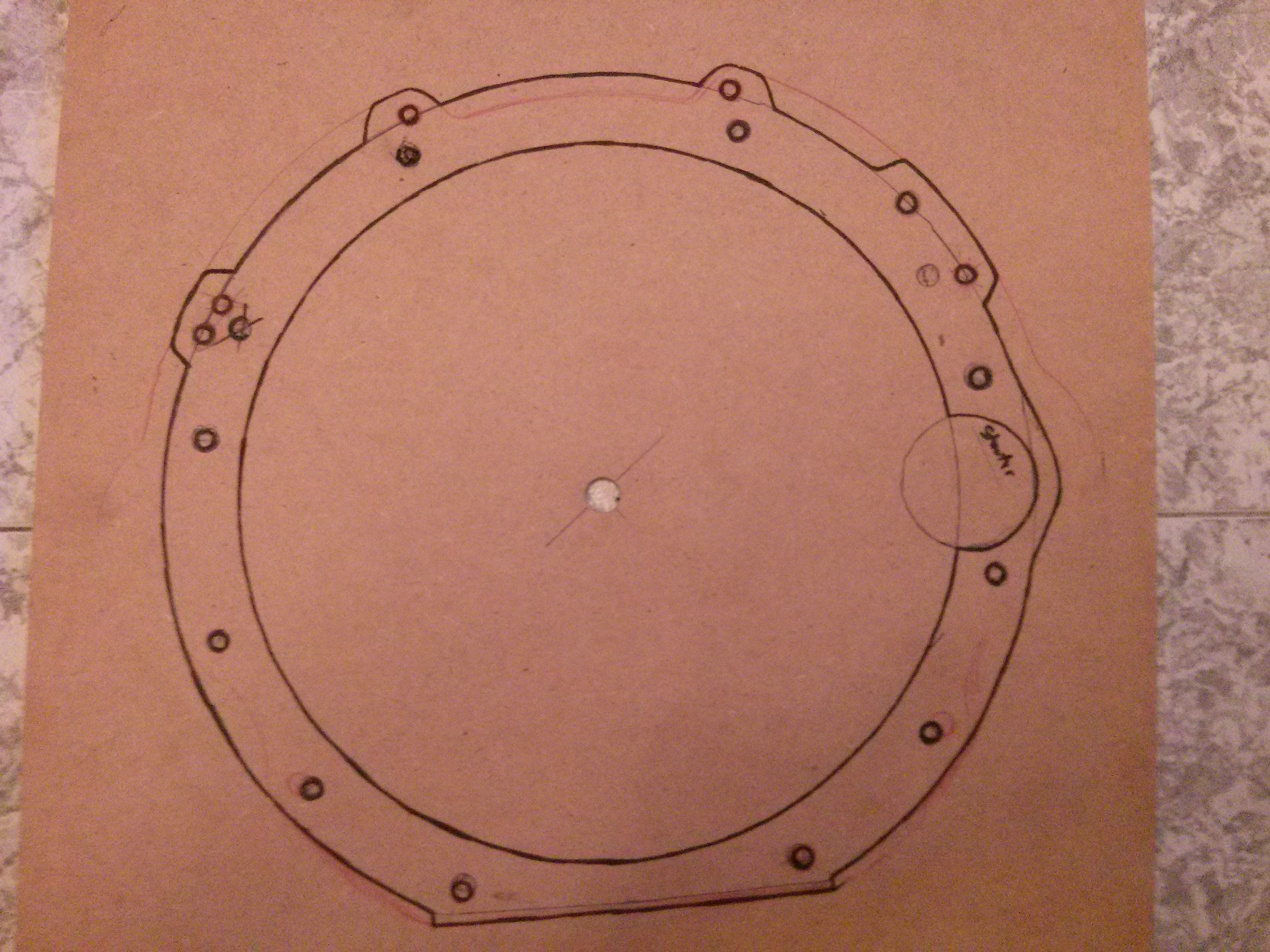

Este finde he tomado el patrón del motor y el de la caja y he sacado la plantilla del adaptador/envolvente en una plancha de madera. Ahora lo siguiente es llevarla para que la trasladen y la corten con laser en aluminio…

Bueno, esto va por rachas. Se ha demorado bastante el tema del adaptador para la caja de cambios, y mientras no lo tuviera no he tenido muchas ganas de hacer nada más, ja,ja…Para la cortadora de laser hay que pasar el diseño que hice a un archivo dxf con el programa Autocad y bueno, está sin hacer todavía, pero creo que lo tendré en breve.

Si lo tienes TODO acotado pásame si quieres la plantilla y te lo mando en .dxf/.dwg
Pues es que eso es lo que no había hecho, ja,ja… Si teniendolo acotado me lo pueden hacer… pero vamos estoy en ello.
Muchas gracias por tu ofrecimiento, de cualquier forma lo tengo en cuenta por si acaso :+1:
Je je je vale vale, eso en un rato que saques lo haces, yo tardo 0, en dibujártelo pero si consigues a alguien que te lo haga por tu zona y que te lo imprima a escala real en un A2 (en A3 no creo que te entre), puedes recortar el papel y pulir el plano hasta que sea definitivo, es como mejor resultado final dá.
