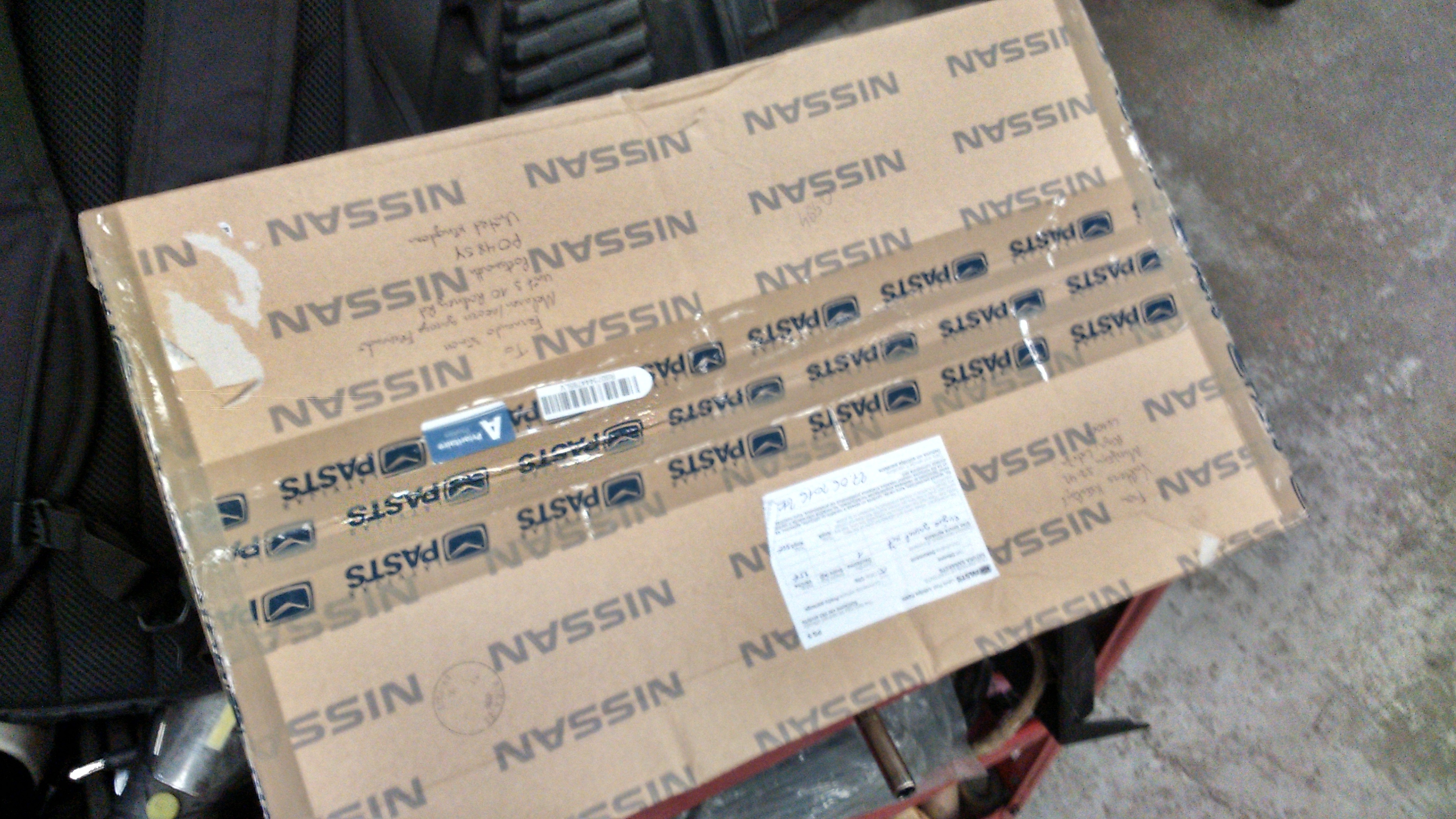

Hoy me han llegado los nuevos inyectores
1200cc espero que sean suficiente para 600cv de todos modos si encuentro unos de 1600cc me haré con ellos.
jo-der!!! vaya bichos… Este proyecto es la ******!!
