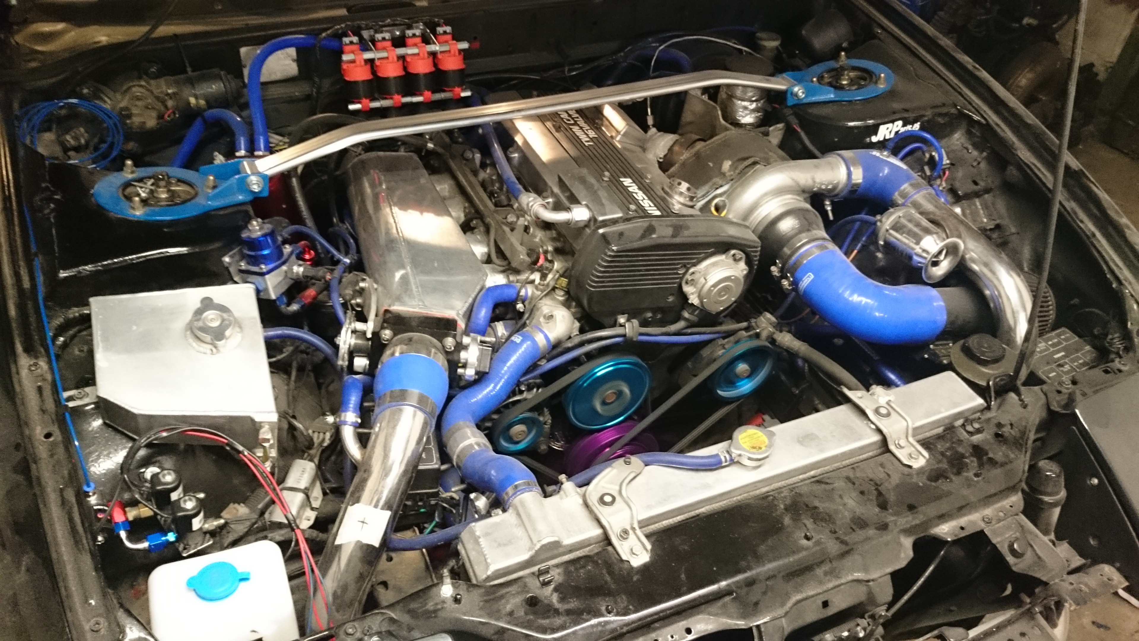

Bueno despues de bastante tiempo hoy he arrancado el s13 a la media vuelta me encanta,
He estado poniendo la bombona del oxido nitroso por encima para ver como queda
Mola ver el coche pordelante
A ver si me pongo a tirar las lineas y demas es bastante simple de instalar la verdad ya lo ire posteando
Muy discreta no va ahí no…:joy:

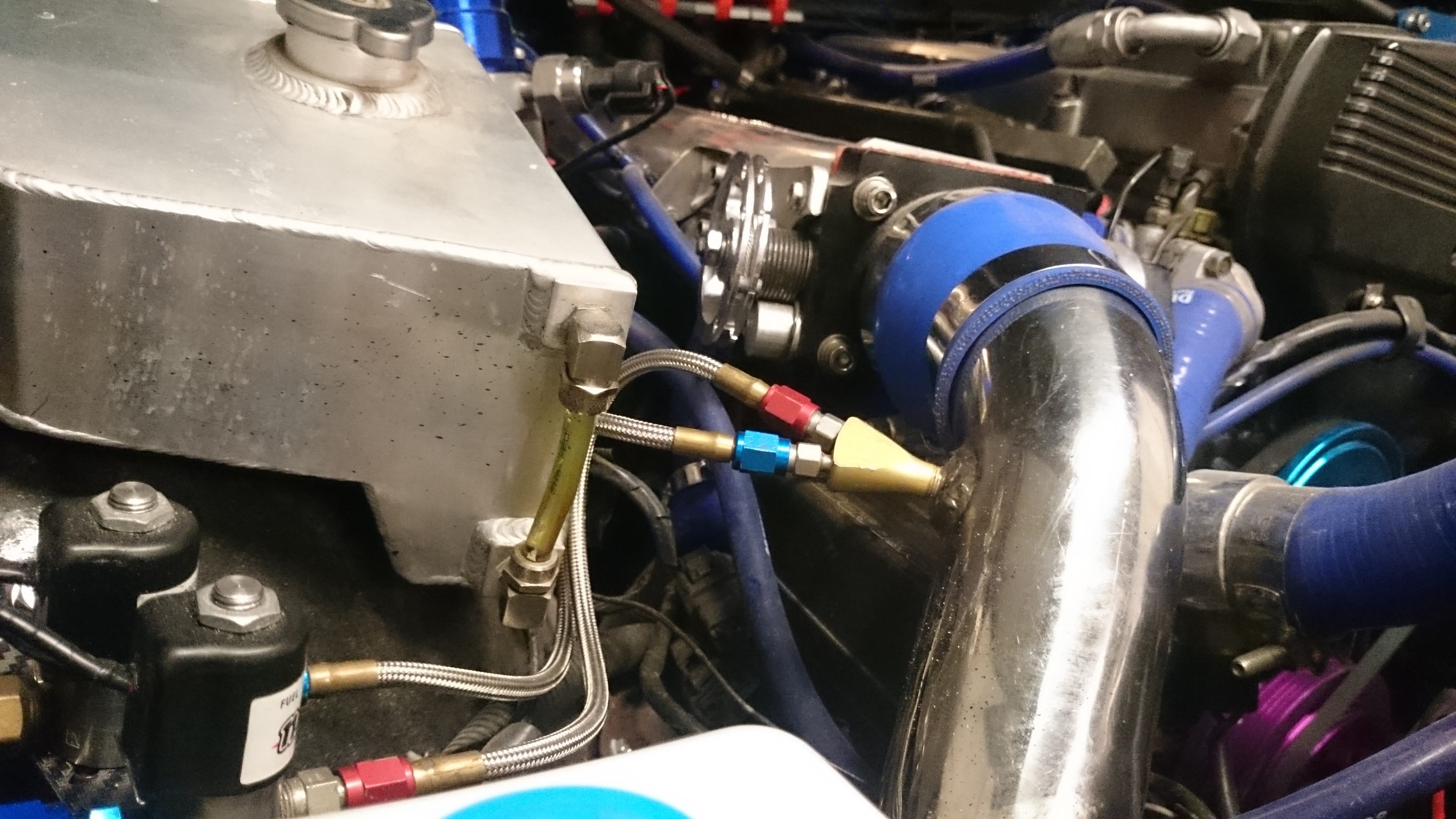

Bueno ya he estado tirando la linea y buscando la posicion de laa solenoides y el inyector
Tambien he recibido la valvula de purga de nos
Tengo que comprar un reloj para ver la presion de la botella
Estoy planteando compra otra botella porque no tengo nada cerca para recargarlas y asi recargar de 2 en dos para que dure mas, ademas si mapeo con nitro solo mapeando gastare una practicamente dado que esta botella es de las pequeñas de coche

Pues voy a poner de los que tengo el.mas grande pero no se cual es el maximo de cv que dara ese kit de nitro, la duracion tampoco la se pero no sera mucho. La idea que tengo es mapear con todo y cuando tenga ese mapa ya despues ajustarlo tambien con nitro y a ver de que es capaz y a ver si no revienta. Lo del nitro lo quiero mas que nada porque quiero probar la sensacion y a su vez a ver si reviento el ca tener una escusa para cambiar de motor, pero si aguanta eso quiere decir que debo de mantenerlo para siempre o meter mas nitro jajajaja
