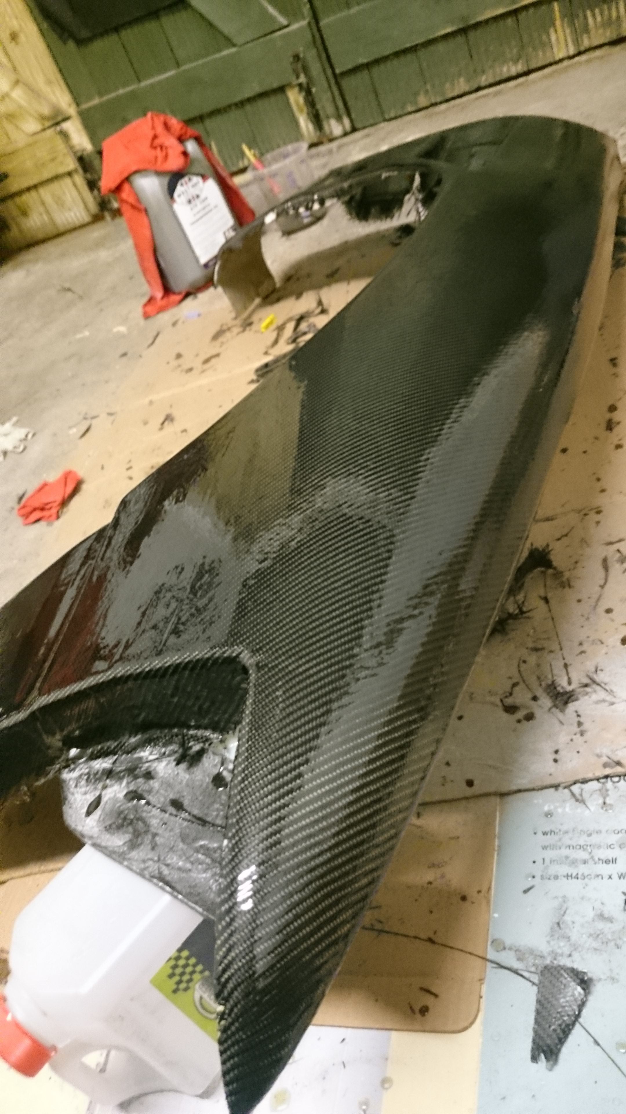

Esta sin pegar solo con un par de tornillos antes tengo que forrar el portón en carbono.

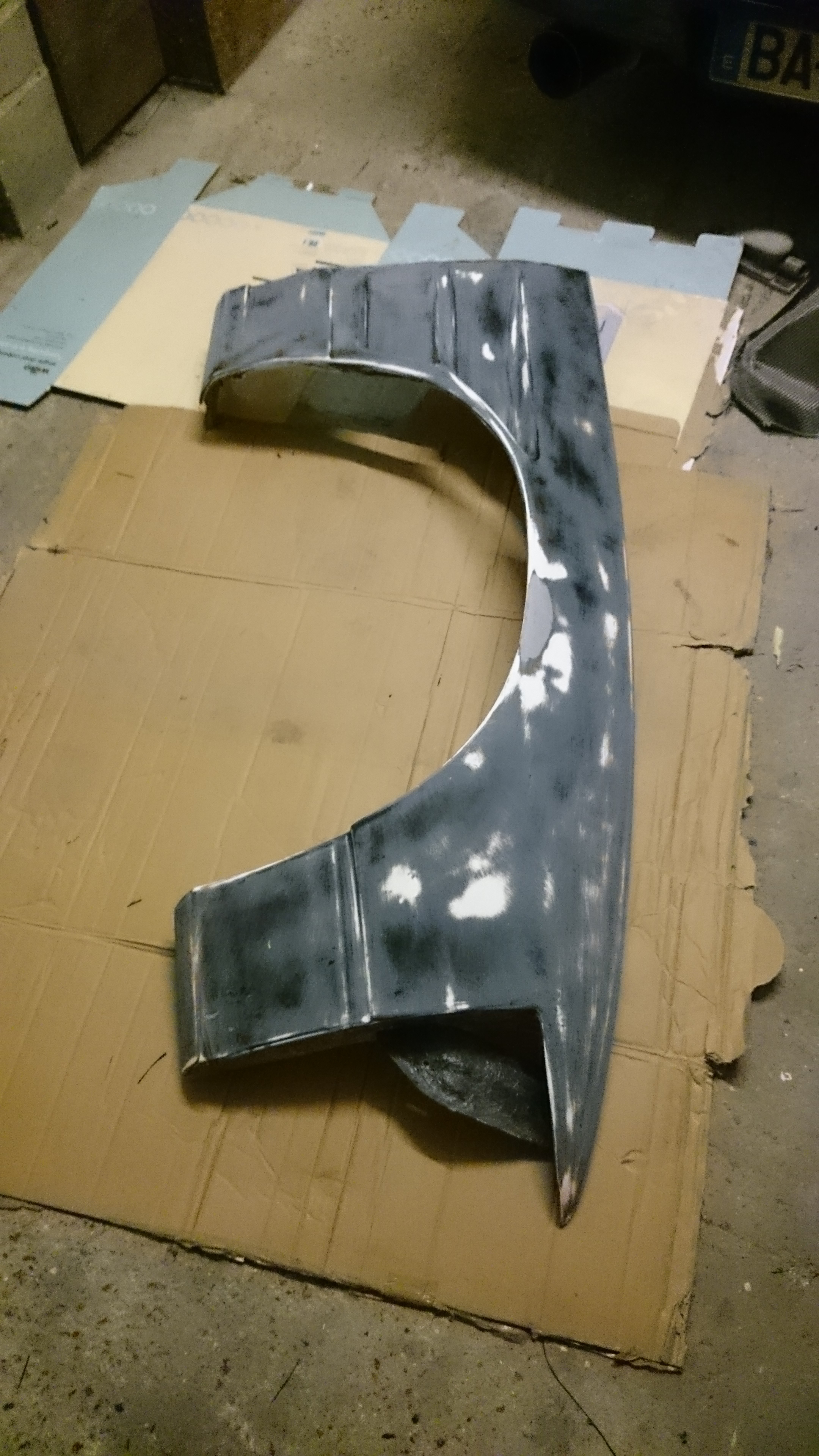

Este finde depende de como vaya de tiempo empezaré también con las aletas delanteras.

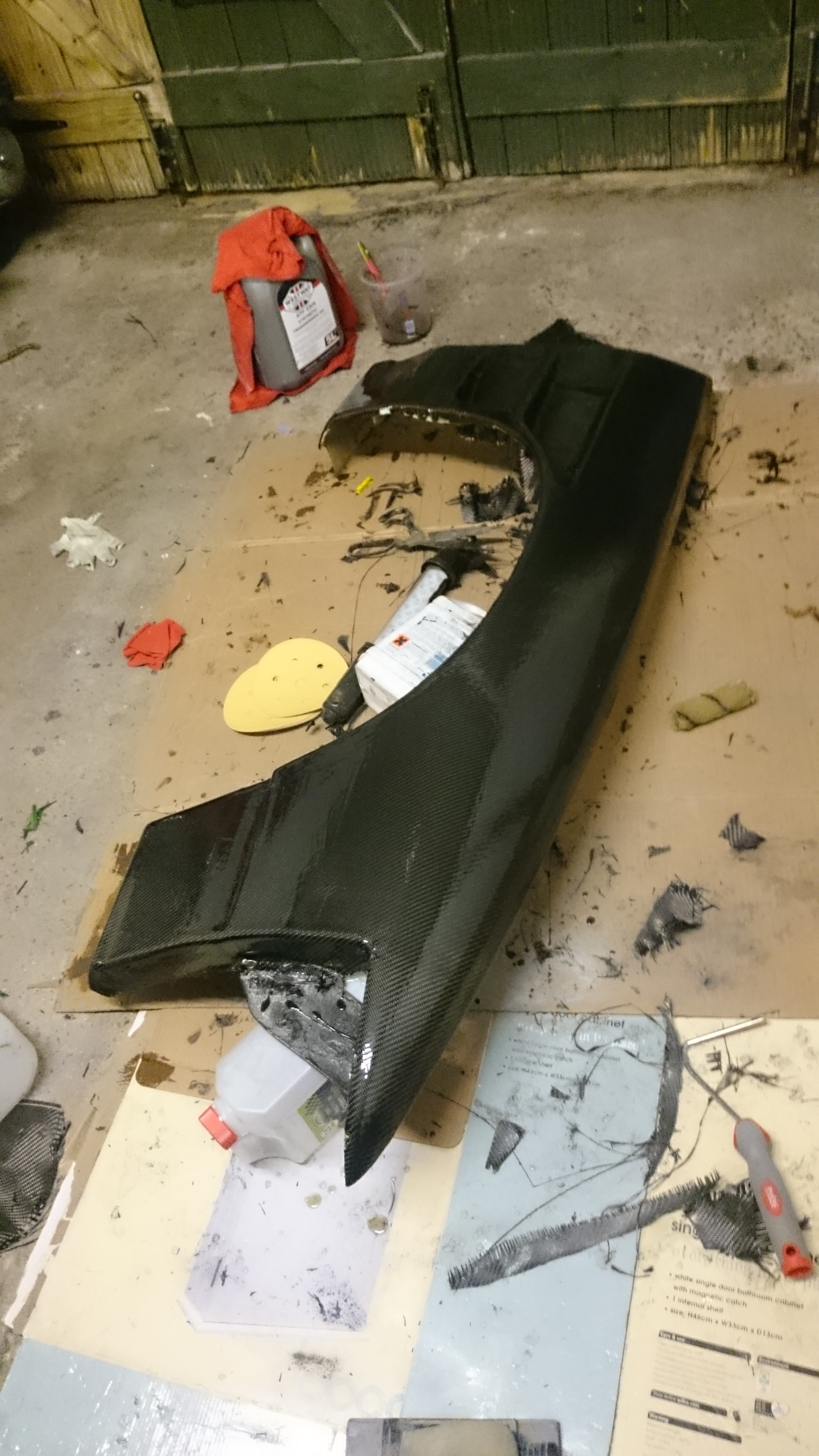

Hoy he estado con el portón
Lo he estado preparado para poner el carbono
Y por hoy la he dejado pegada
Mañana recortare el sobrante lijare los bordes y daré otra mano de resina.
Seguiré dando manos hasta que tenga cuerpo y luego lijare y lacare el portón.
Hoy he estado lijando el portón ya solo me queda lacarlo.

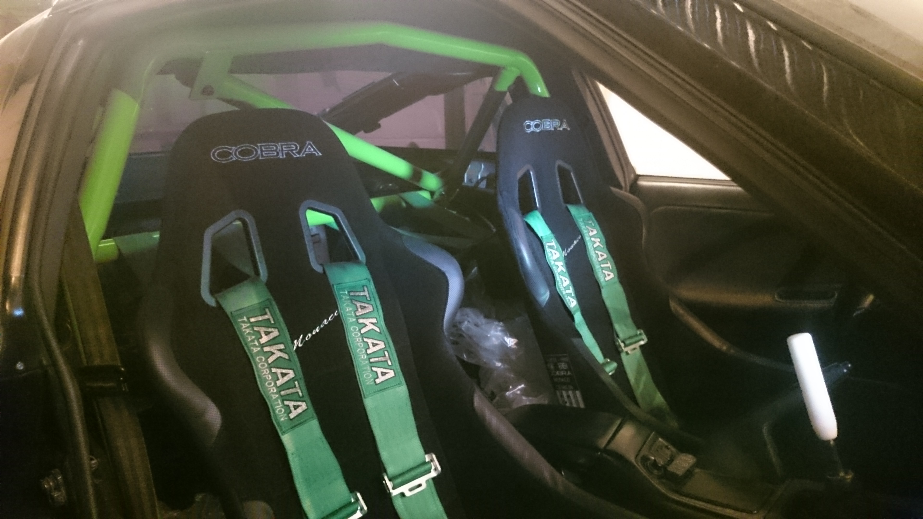

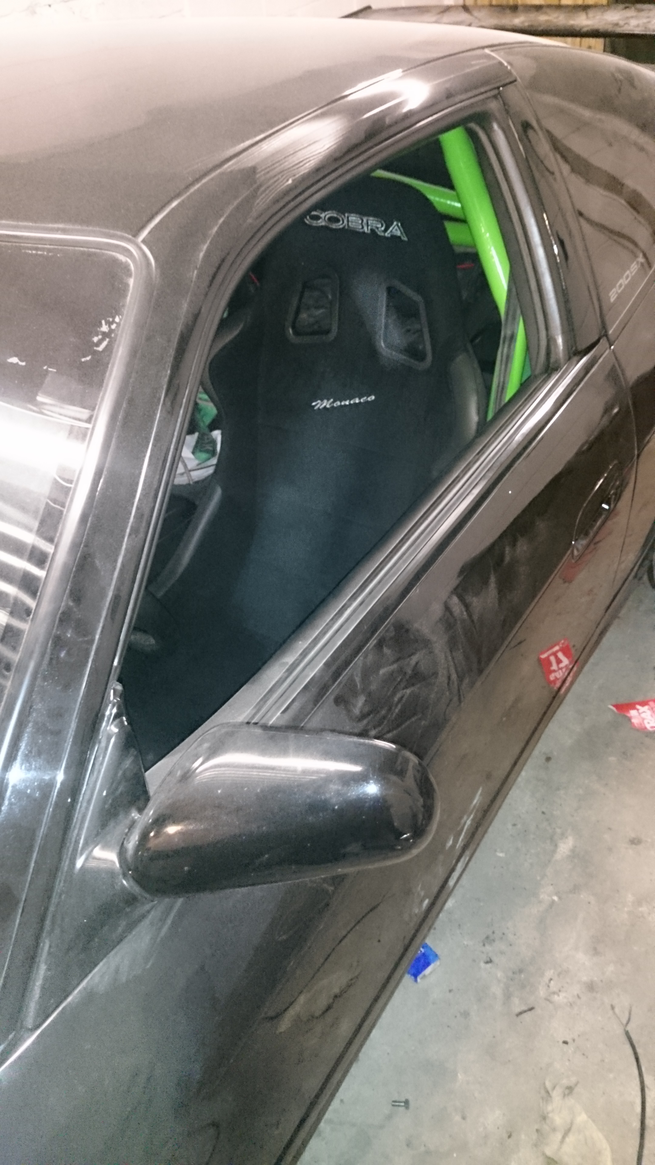

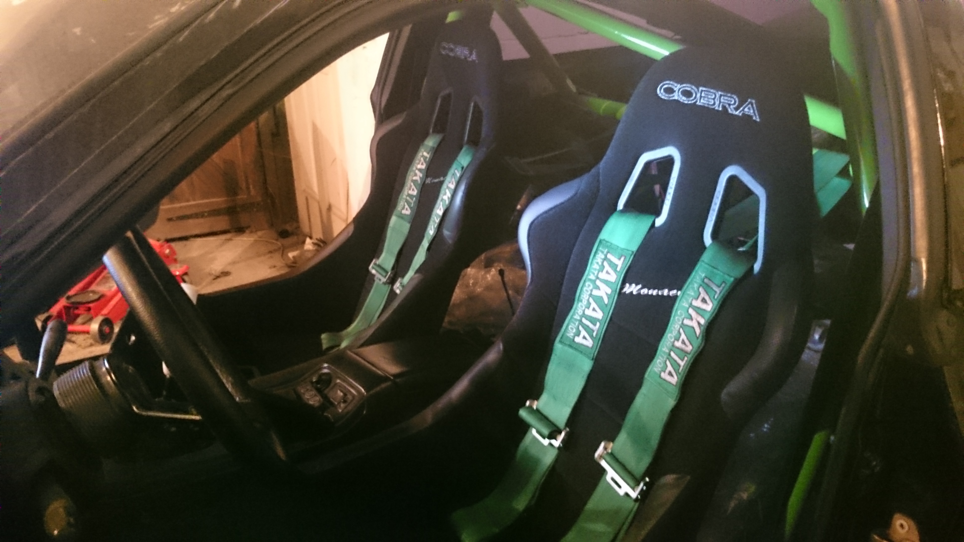

También he comprado 2 cobra Mónaco para el s13 porque con los recaro voy muy levantado conduciendo y no me gusta asique es hora de cambiar.
