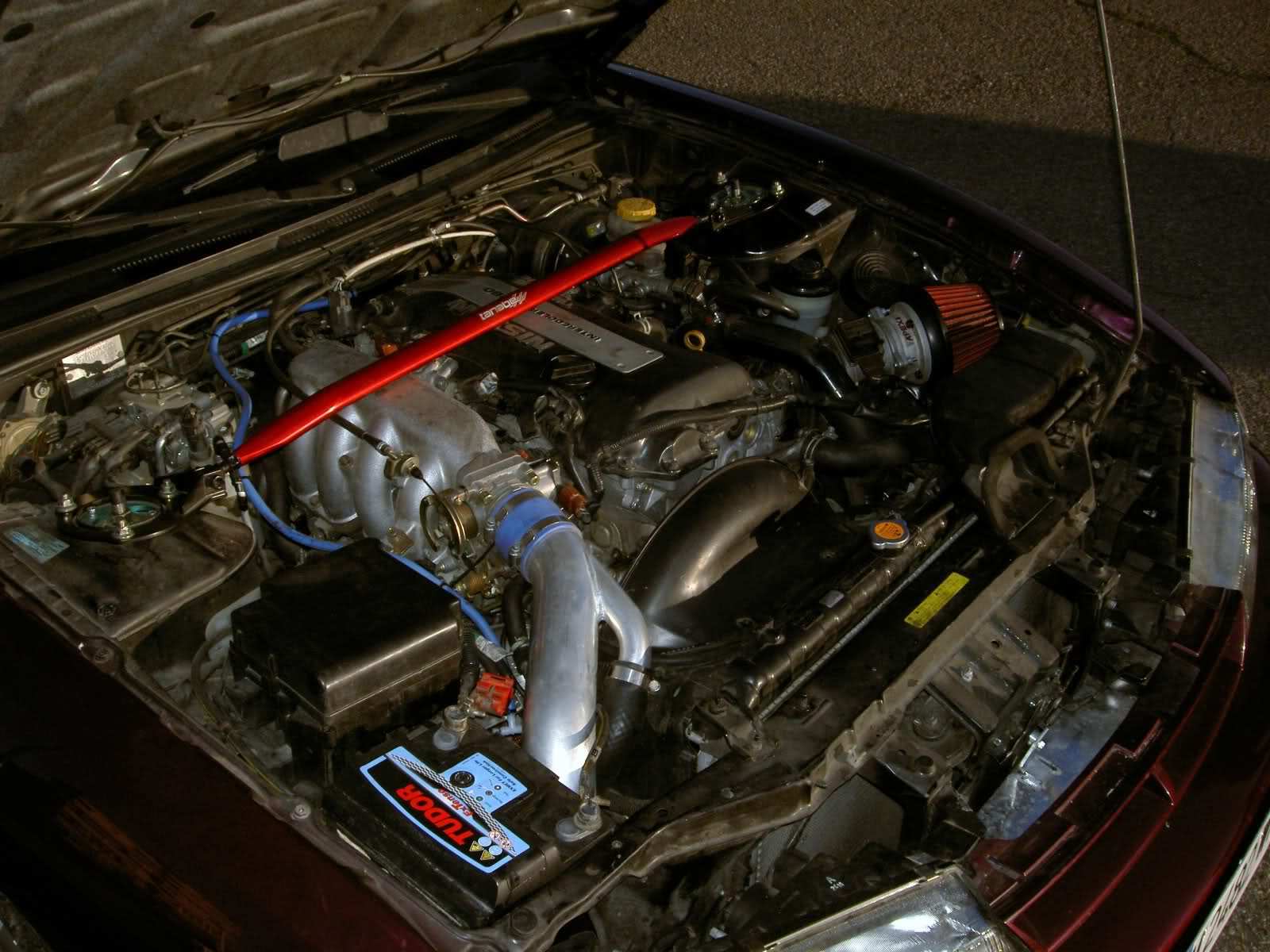

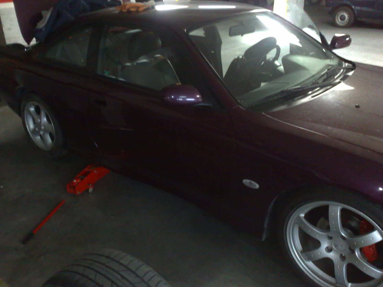

bueno tras unos días pensándolo al final me decido a hacer un proyecto del coche, lo compre así, con casi todas las mod. que lleva, a ver si me trata bien la vida y puedo ponerle todo lo que quiero jujuju
bueno esto esta montado
HKS BOV KIT

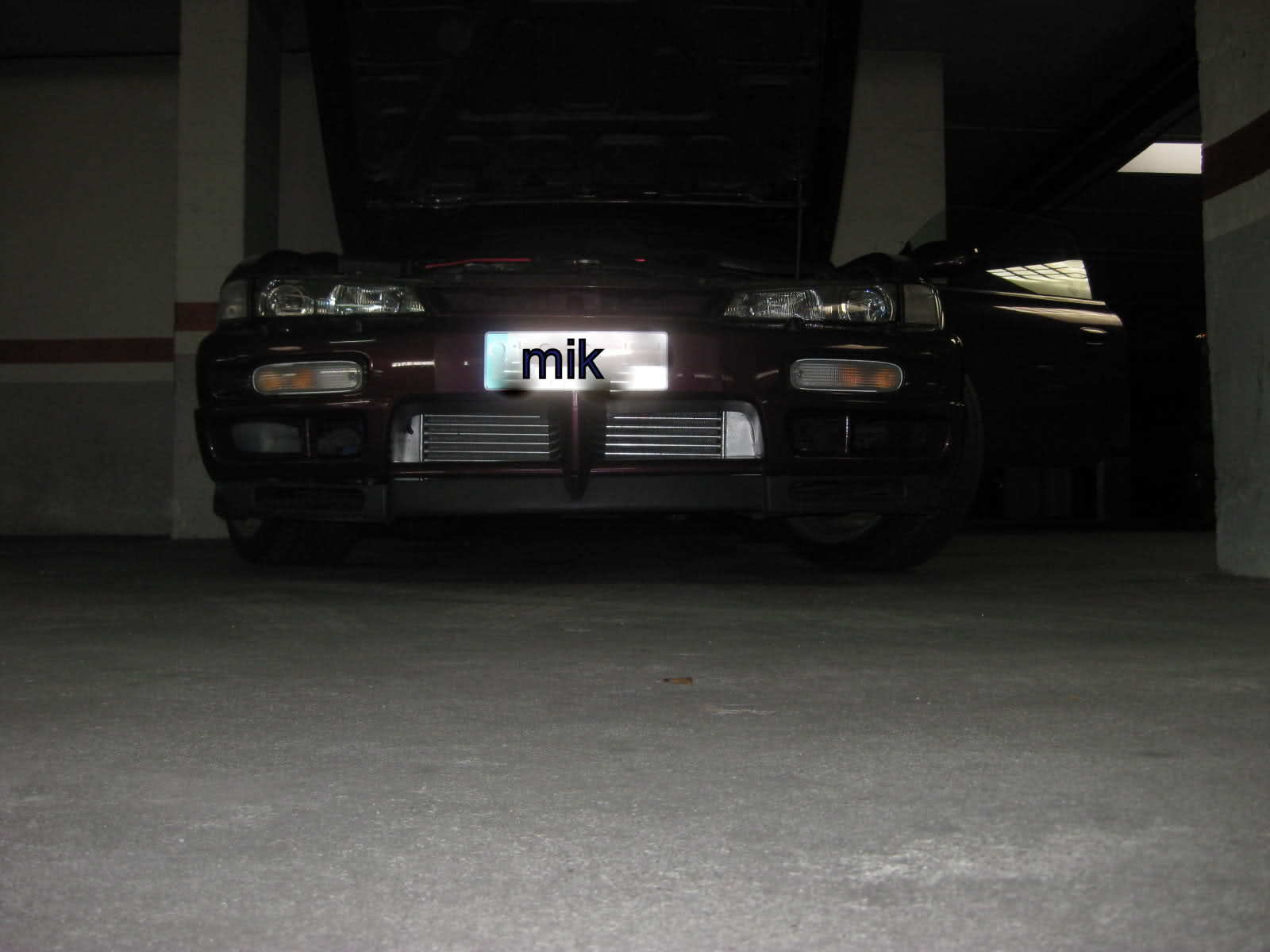

greddy FMIC kit
ACT XACT flywheel
ACT clutch
Tanabe rear strut bar
Tanabe front strut bar

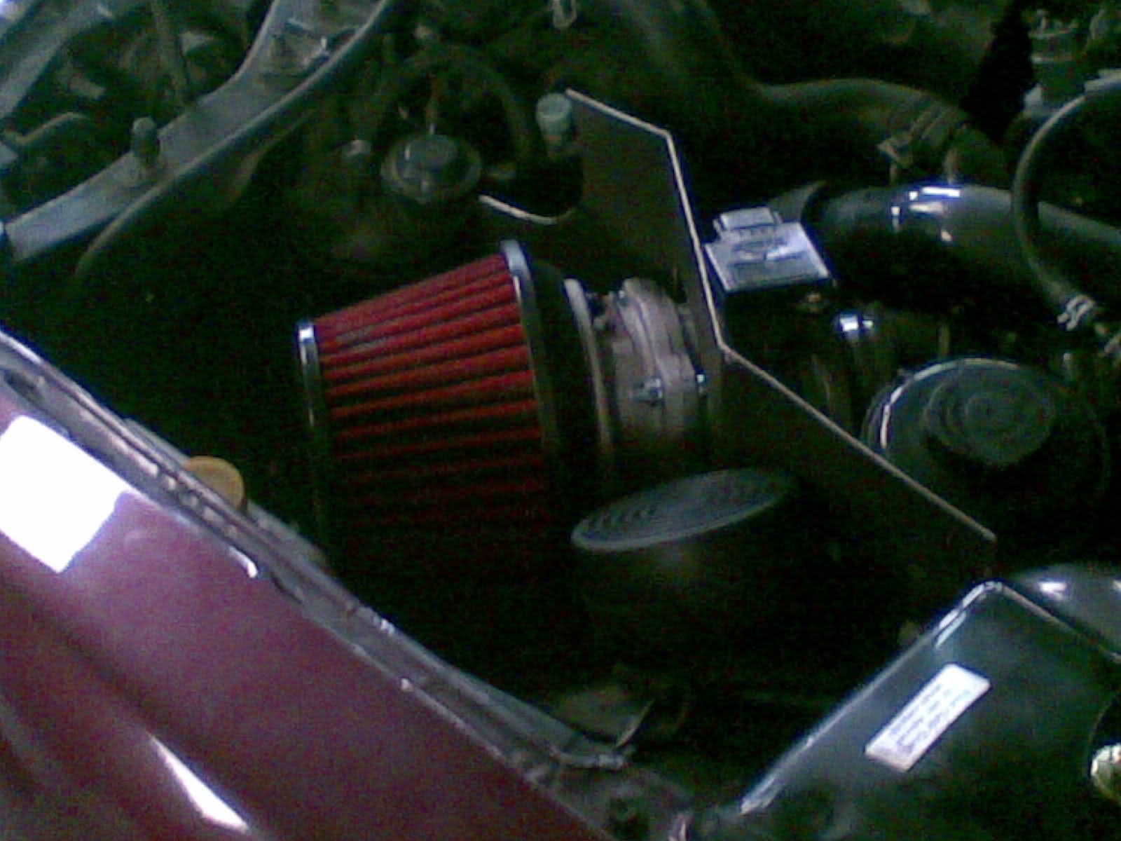

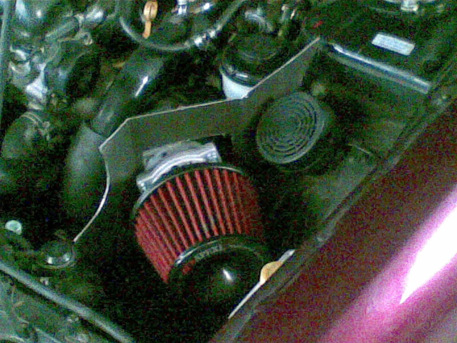

Apexi air filter
adaptador Apexi
acoplándolo al filtro
filtro colocado
perdón por la calidad de las fotos (el móvil)

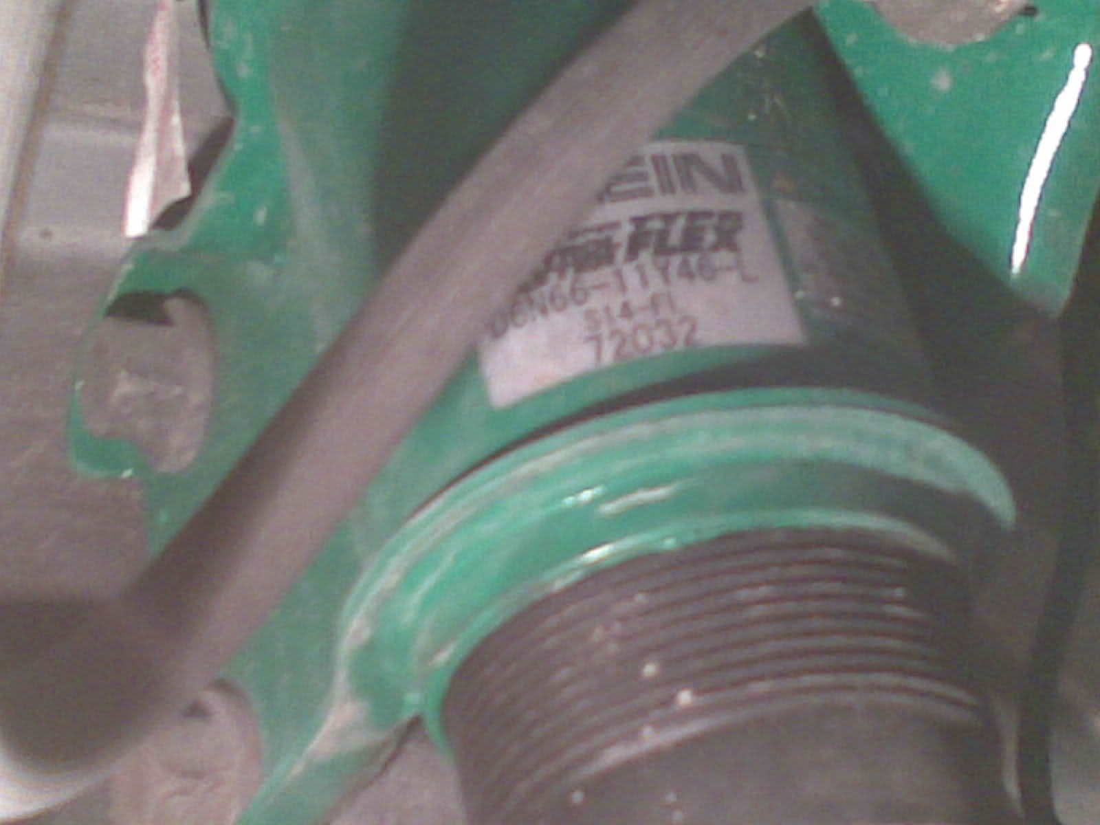

Tein flex
Blitz Turbo timer (sin montar)
Colectores Megan Racing
Turbo elbow Greddy (no se ve a penas en la foto)
Greddy Downpipe
antes de montarla (esta foto me la paso el anterior dueño)

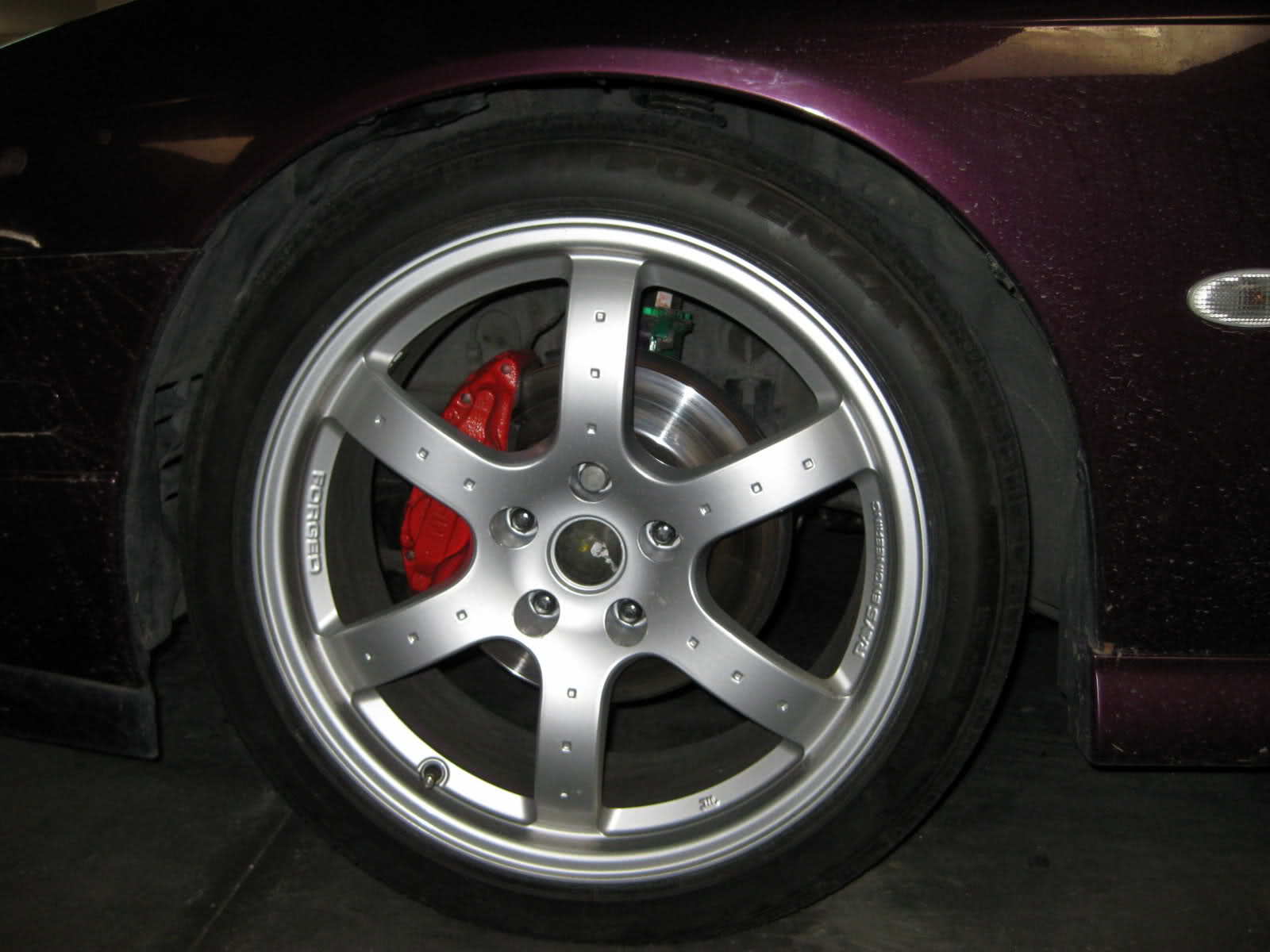

rais 350z forged

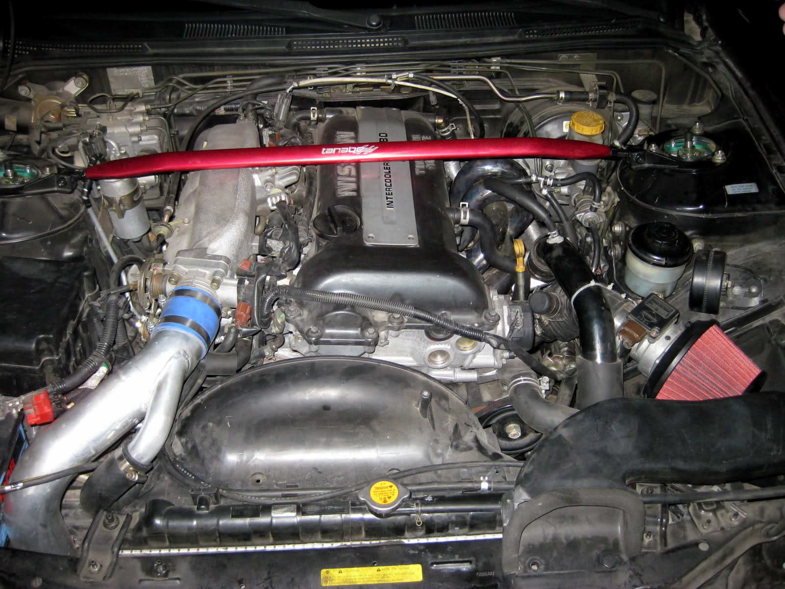

el vano motor entero
como queda de frente (no le e puesto lo de greddy en el frontal xq seria demasiado goloso)
el interior del coche (el estado del cuero es impecable)

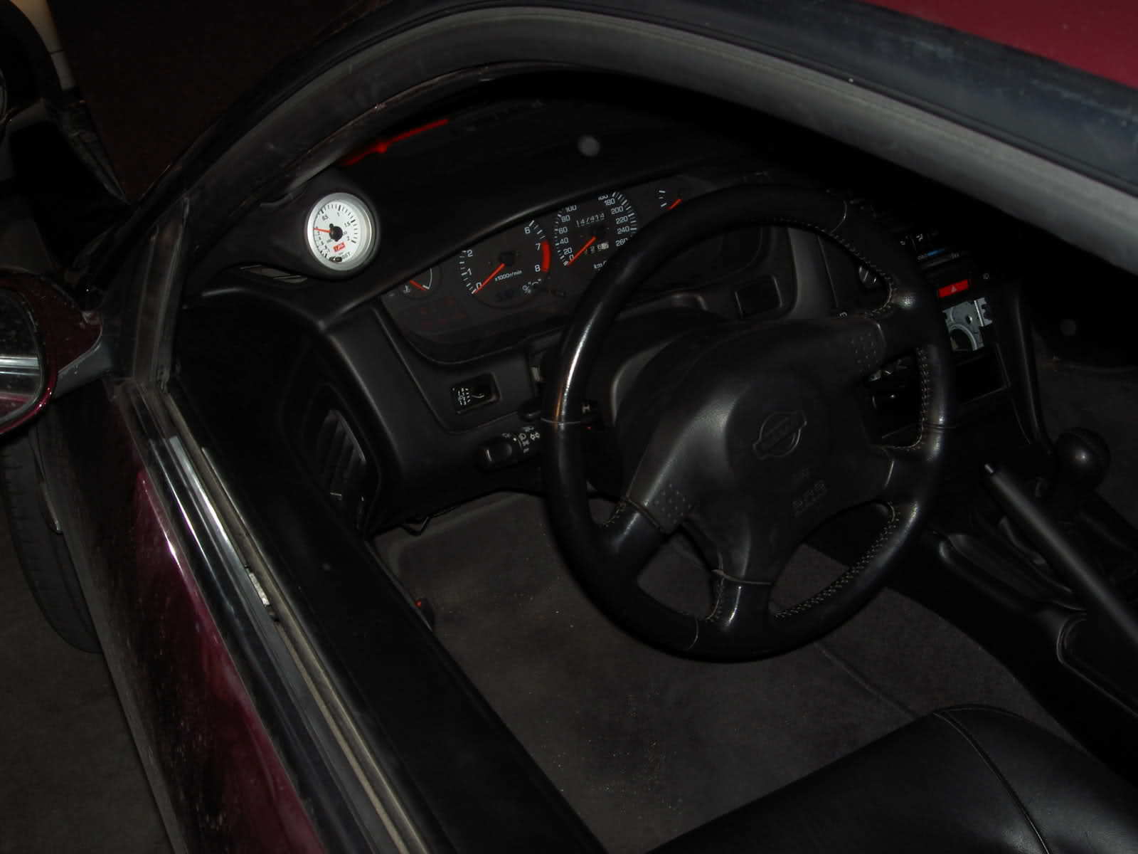

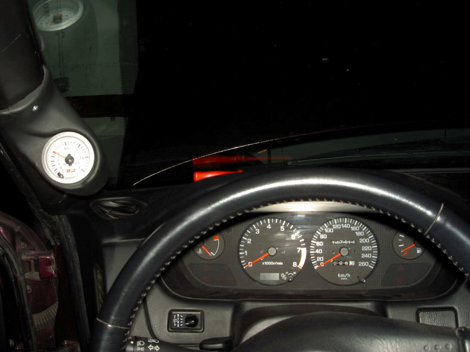

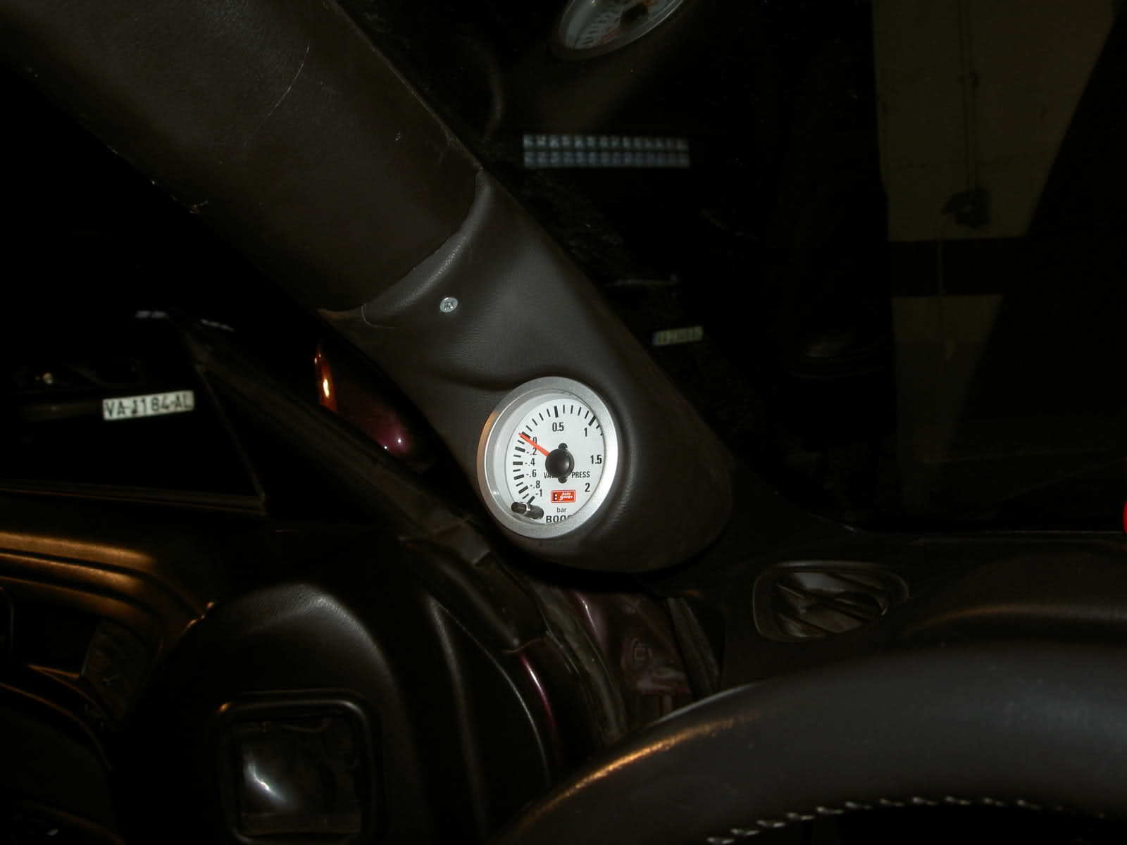

fotos del reloj de presión de turbo puesto jaje

creo k no se me olvida nada de momento es todo lo que tengo algunas coas por montar.
los colectores de momento tirare con estos luego cuando se rajen pues tirare a por unos mejores.
pero lo primero es ir poniendo cosas.
por cierto pronto tendré controladora :wink:

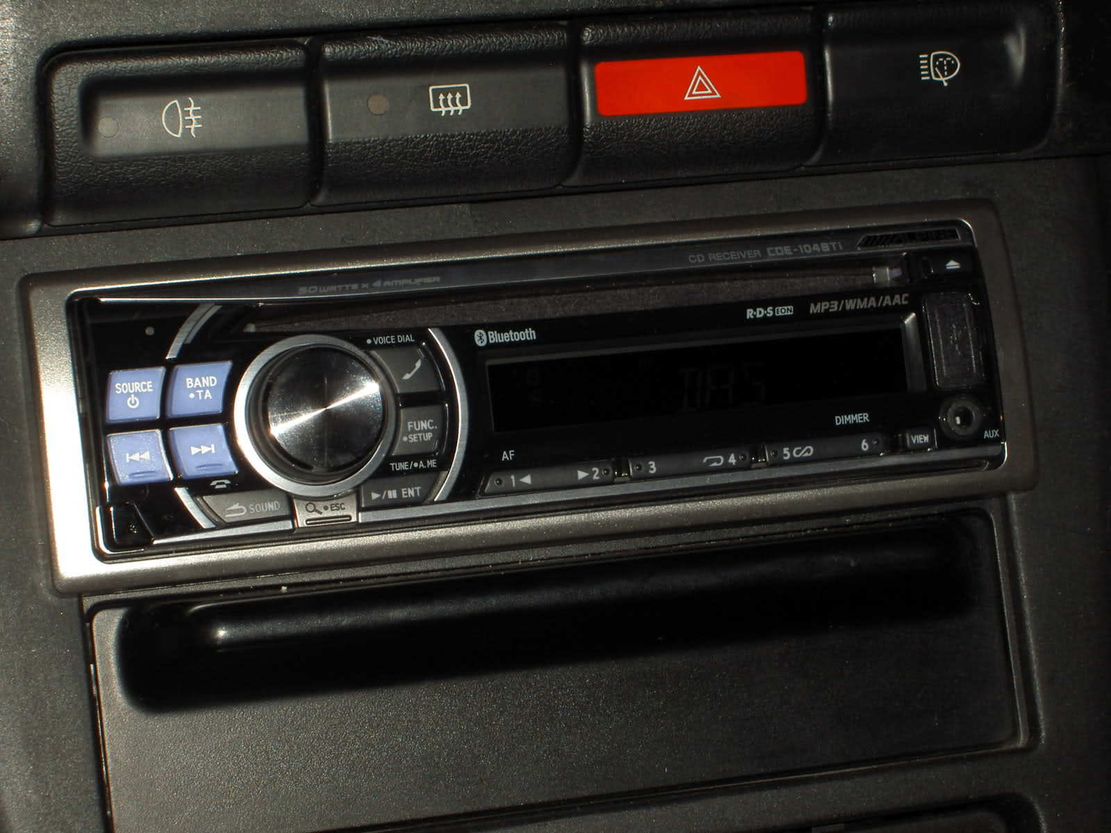

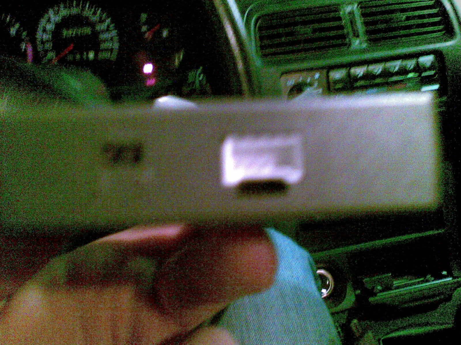

tambien decir que MI NOVIA (sea portado) me a regalado de san valentin lo siguiente:
1 casett ALPINE con manos libres-entrada USB-cable para el IPOD-cd mp3 y radio jeje.

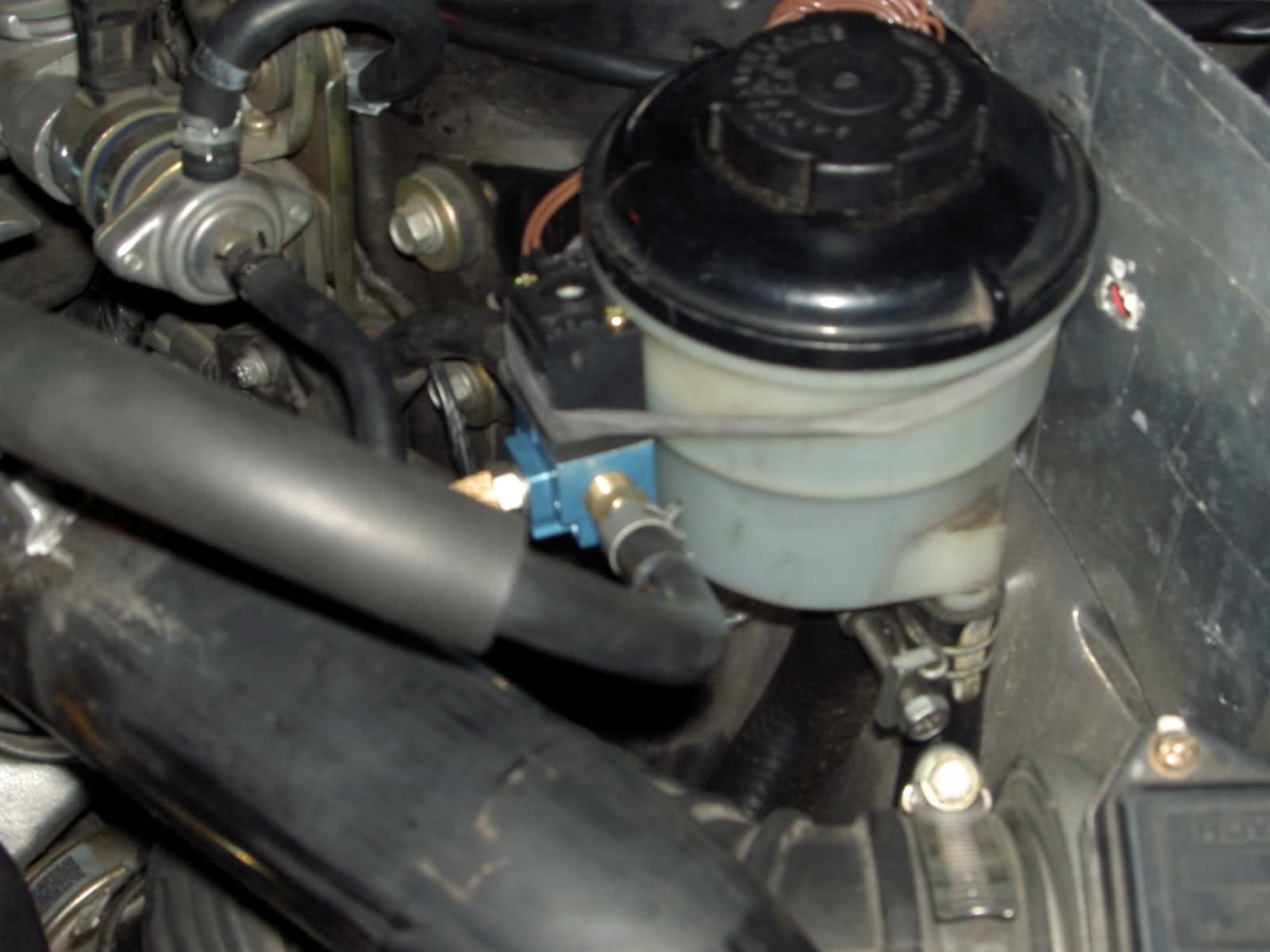

2 controladora de turbo AEM :eusa_dance: :eusa_dance:
lo se no me la merezco :knuddel:
Mik, con que las has sobornado¿?
ya tengo montado es el caset menudo pepino jujuju jujuju
del montaje no pongo fotos xq es como cualquier otro pero con manos libres y cable para el ipod :wink:

eso si sigue sin subirme mas de 0,55 bares de presión y me marca en relenti -0,6 y caliente -0,7 y en depresion -0,8 y -0,9

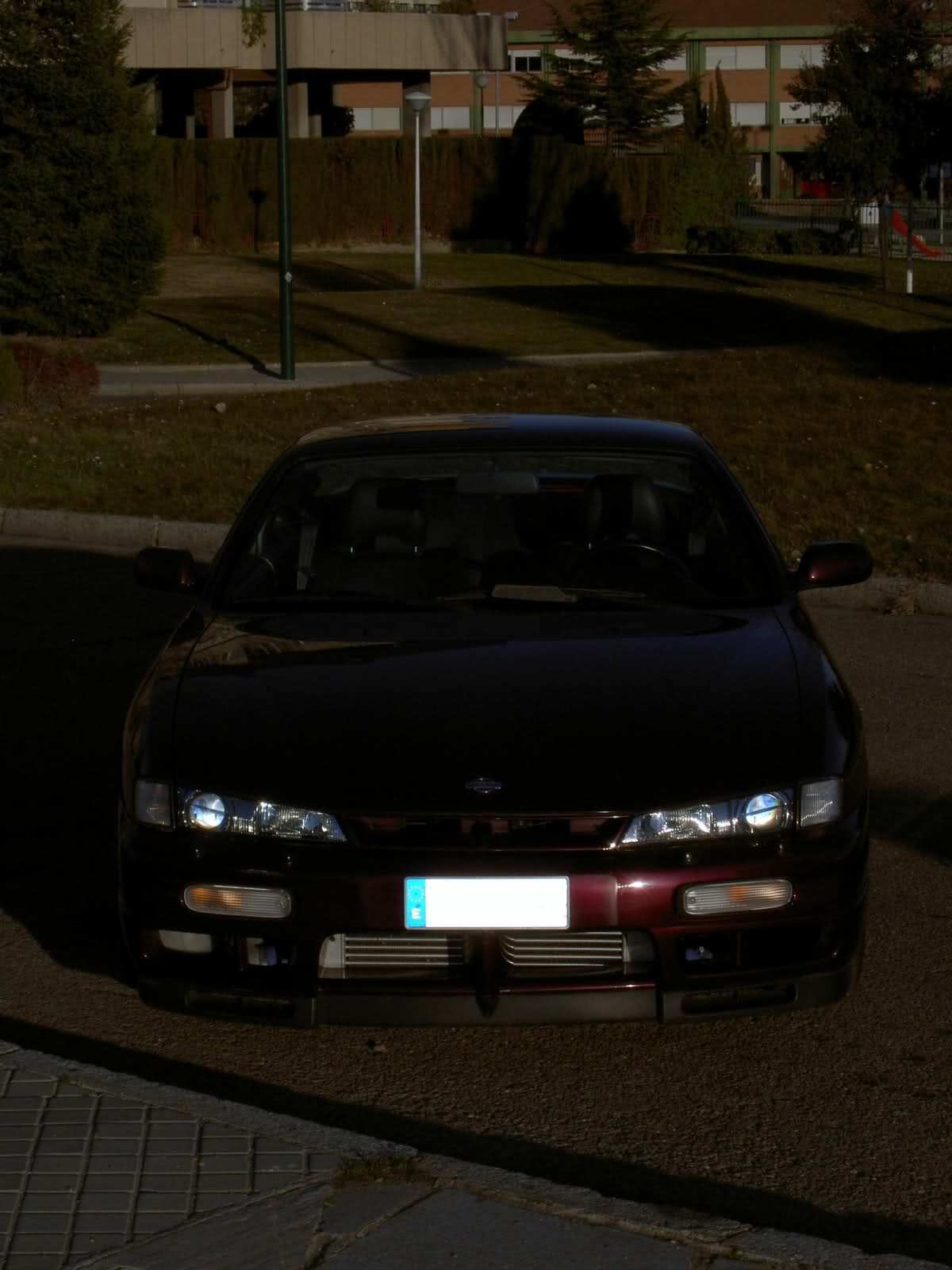

bueno hoy hacia algo de sol y le hice unas fotillos al coche y un video :wink:
[video width=400 height=350]s14a mik - YouTube
esta siguiente es del arreglo que tuvimos que hacer ya que tenia una fuga en el intercooler :wink: SOTORIBERA es un crack con el soldador jujuju
bueno me acaba de despertar el cartero con un regalito para la niña jujuju jujuju
bueno ya colocado y solo decir que queda casi como de serie :mrgreen:
unas fotos (calidad movil)

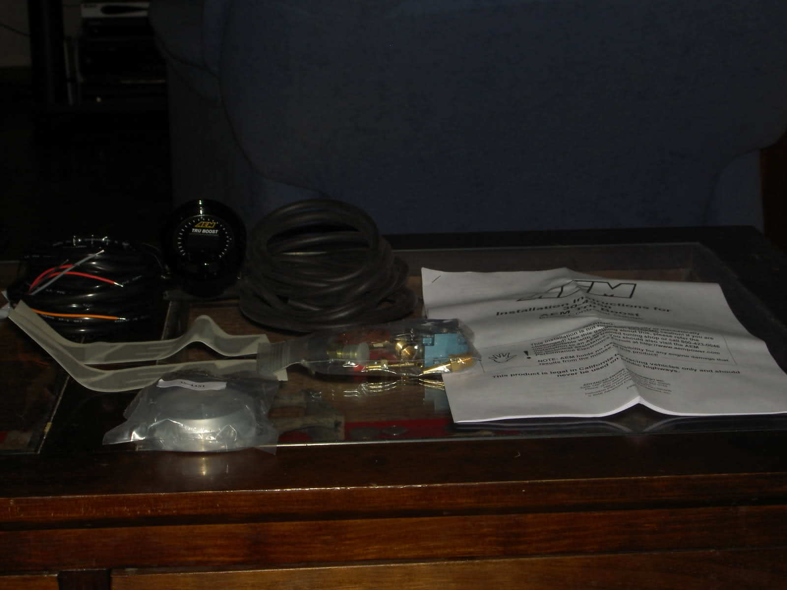

bueno señores sorpreson ahora mismo llamo el cartero a mi casa SI a las 20:30 y me trae esto :mrgreen: :mrgreen:
ahora no se si bajarme a montarla o esperar a mañana k tendremos luz :expressionless:
guapicimo ese controlador siempre me ha gustado asi en forma de reloj,muy buen proyecto mik saludos :wink:

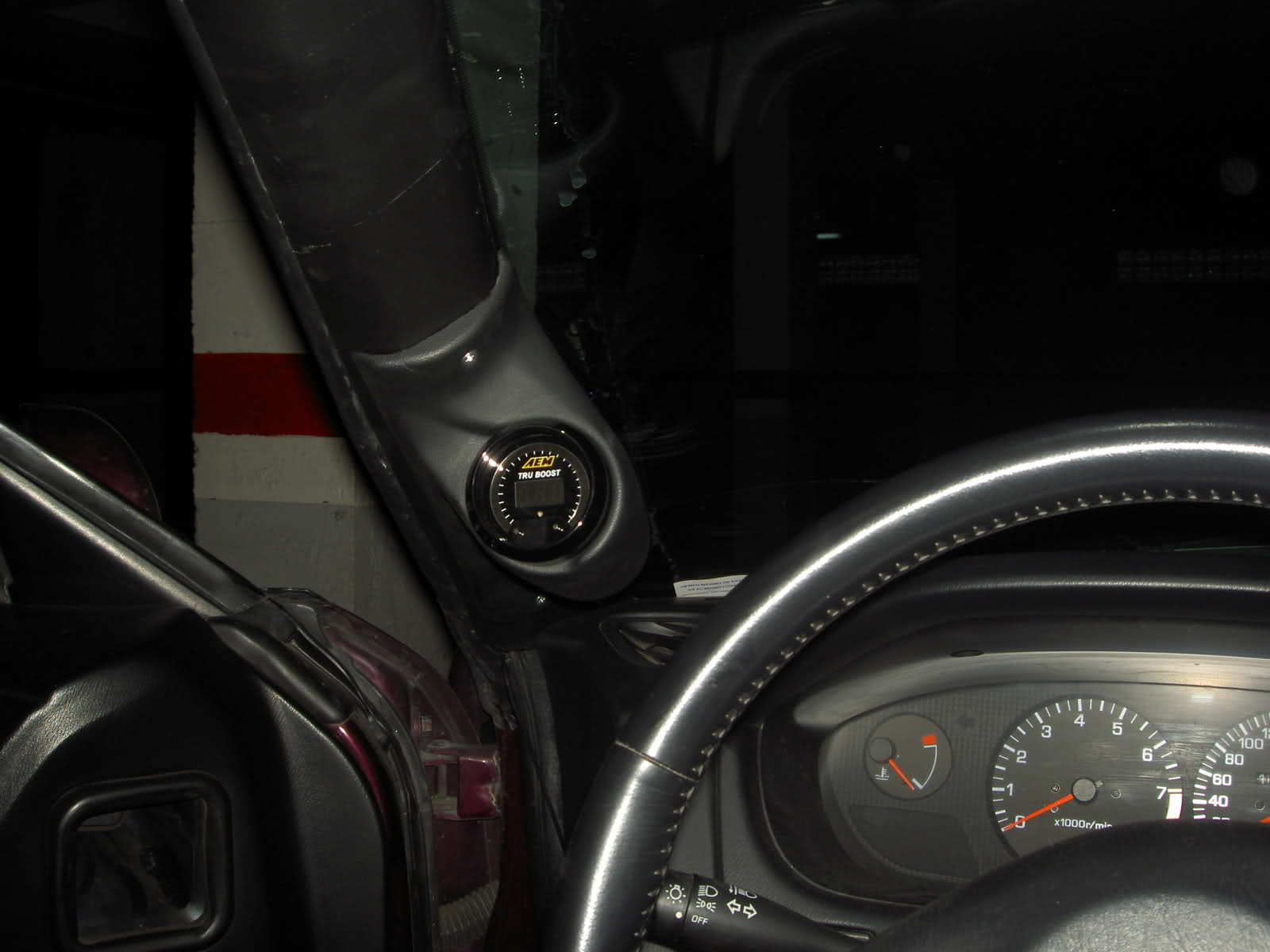

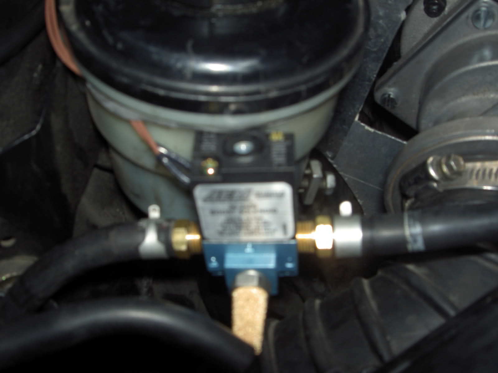

bueno esta puesta http://www.nissansport.es/foro/images/smiles/icon_mrgreen.gif lo malo no se configurarla http://www.nissansport.es/foro/images/smiles/icon_neutral.gif a ver si alguien me echa una mano e knight http://www.nissansport.es/foro/images/smiles/icon_mrgreen.gif
a ver si alguien me puede decir si lo e puesto bien y eso graciassss

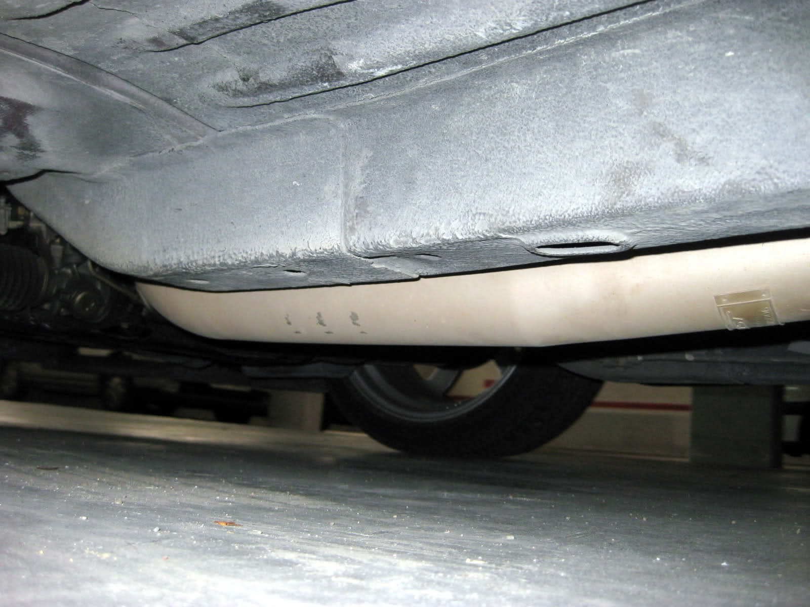

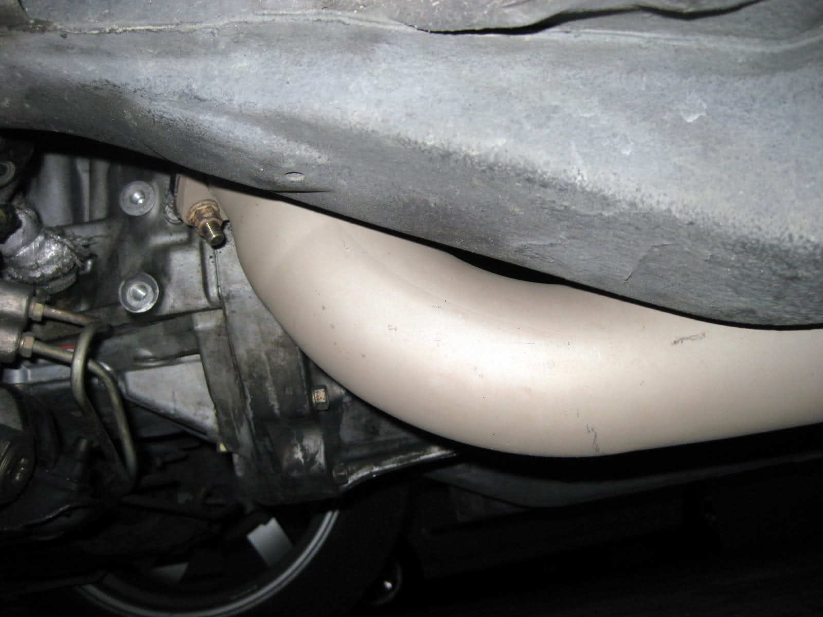

ME CAGO EN EL OXIDO Y EN LA MADRE DEL CATBACK de serie.
me ha costado mas hacer que entre un tornillo por el sitio del catback k poner el supresor.
por lo demás a ver que tal va http://www.nissansport.es/foro/images/smiles/risa4.gif http://www.nissansport.es/foro/images/smiles/risa4.gif http://www.nissansport.es/foro/images/smiles/risa4.gif
un detallito para mis rais
a ver si antes de irme a trabajar las monto y las aprieto con la carraca para k no puedan robármelas jujuju

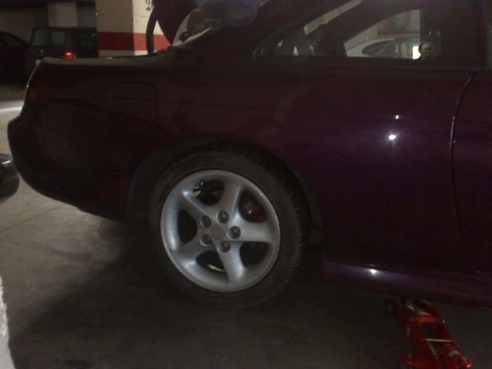

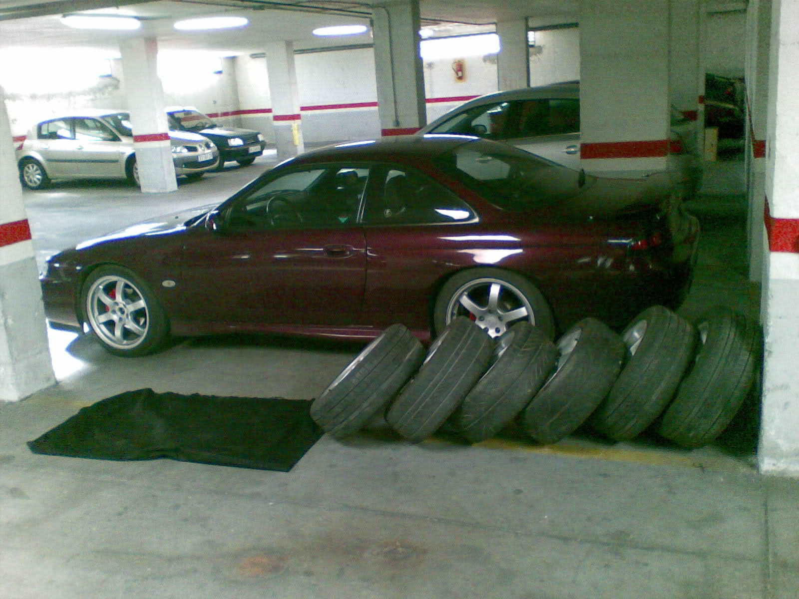

unas llantas para las tandas mas concreta mente 8 jujuju

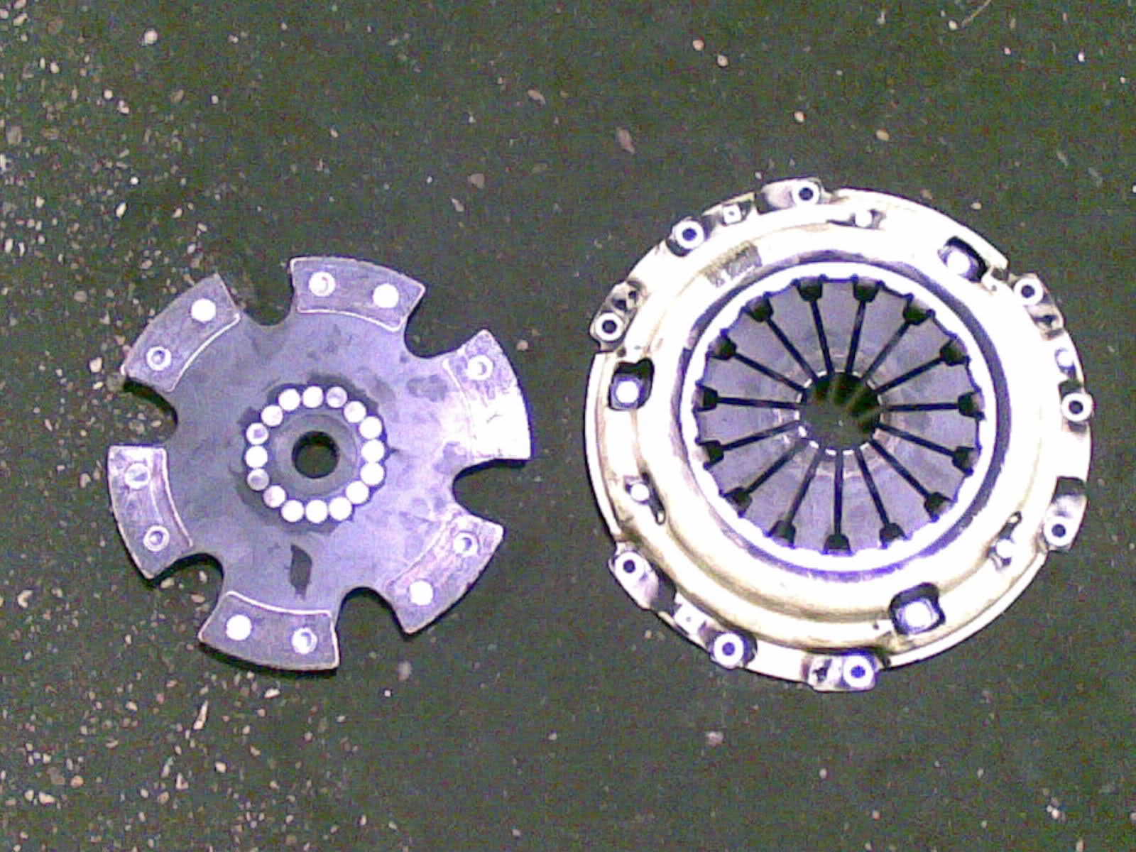

y bueno así quedo el embrague después de las tandas…
