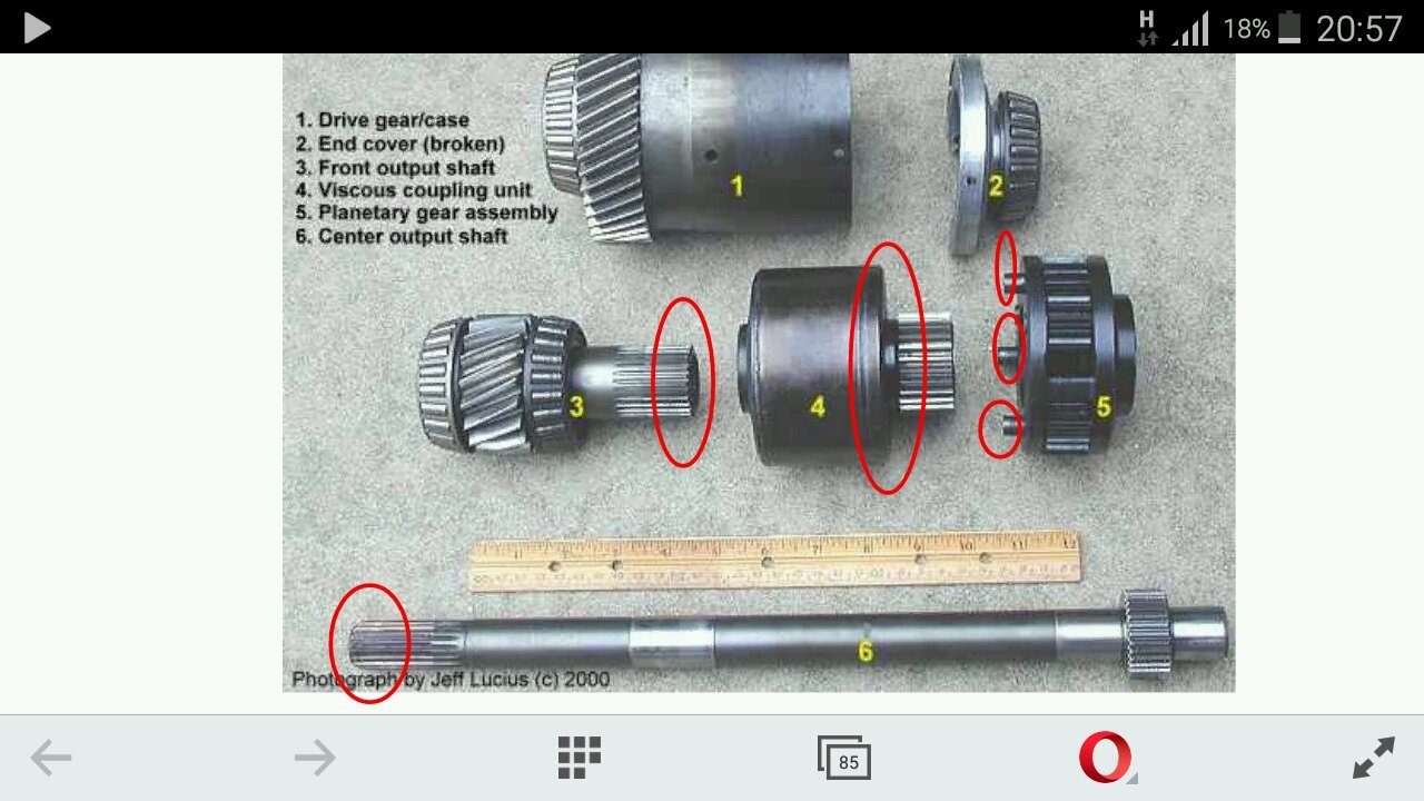

Edu yo tengo el americano es más completo de equipamiento control Cruise, cambio ruido escape. La versión americana vas a ir a la mitsu y no hay despiece de cambio y transfer solo la podrás comprar entera osea unos casi 12000€ caja de cambios unos 2 meses en traertela, en cambio de la versión europea si hay despiece. El eje de salida de la caja hacia la transfer ya lo habrás oído por el foro es el talón de aquíles del GT, yo el mio estoy en ello liado con el cambio.

EN LOS CIRCULOS ROJOS ESTAN LOS DESGASTES QUE SE LE HACEN AL GT POR FALTA DE ENGRASE Y HACER EL BESTIA
