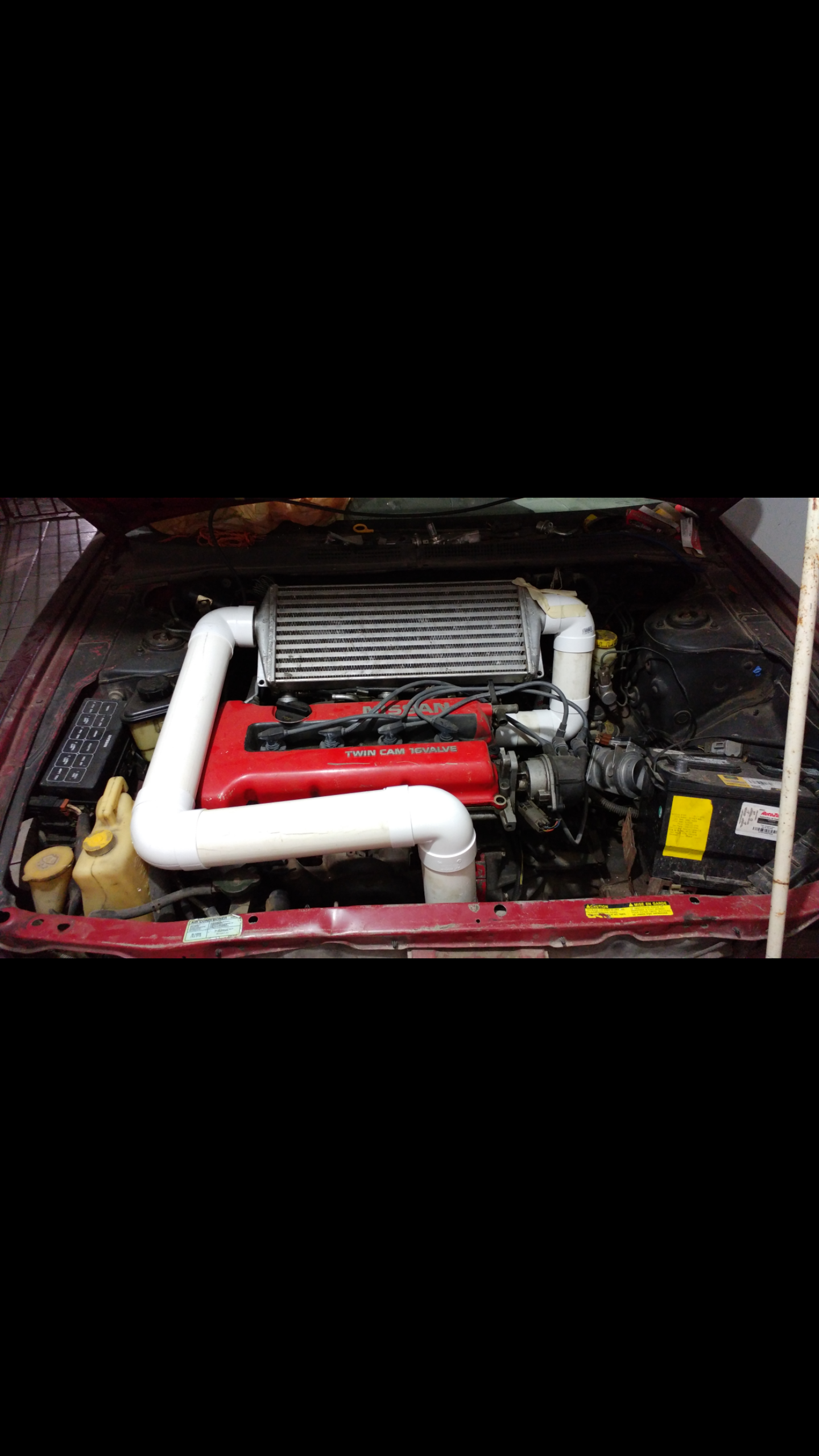

Tarde mucho, porque me quede corto de lana, el día de ayer estaba haciendo pruebas para ver cómo quedaría la configuración del intercooler, estaba indeciso si arriba o abajo, pero después de analizar los pros y los contras decidí ponerlo arriba, les adjunto una foto para que se den una idea de como quedará.
