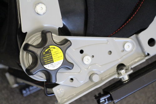

Solo os tenéis que fijar en la parte del asiento donde se ajusta la inclinación del respaldo:
thumb02
Fuente: bride-jp.com
:point_up_2:t3: Este es el aspecto de un asiento autentico. El plástico es liso, sin remaches ni tornillos, y la rueda de ajuste consta de 6 radios para facilitar el agarre.
:point_up_2:t3: Este es el aspecto de un asiento falso, cuyo dueño lo vendía como 100% original y autentico.
Podéis ver que la rueda no tiene la misma forma, es triangular. Además, el plástico negro tiene varios tapones/remaches que no aparecen en los modelos auténticos. Y por encima de la rueda de ajuste, ligeramente cubiertos por el plástico, nos encontramos con dos remaches en el chasis metálico del asiento que tampoco aparecen en los auténticos.

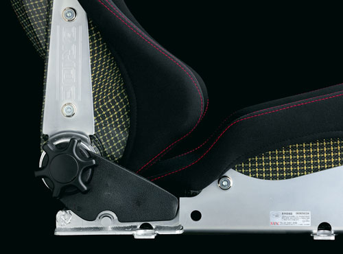

Pondré unos ejemplos mas para que podais ver bien las diferencias.
Autentico :point_down:t3:
fake-stradia-side
Falso :point_down:t3:
Esto es todo de momento. No pasa nada si queréis asientos falsos, pero no paguéis por ellos el precio de unos auténticos.
