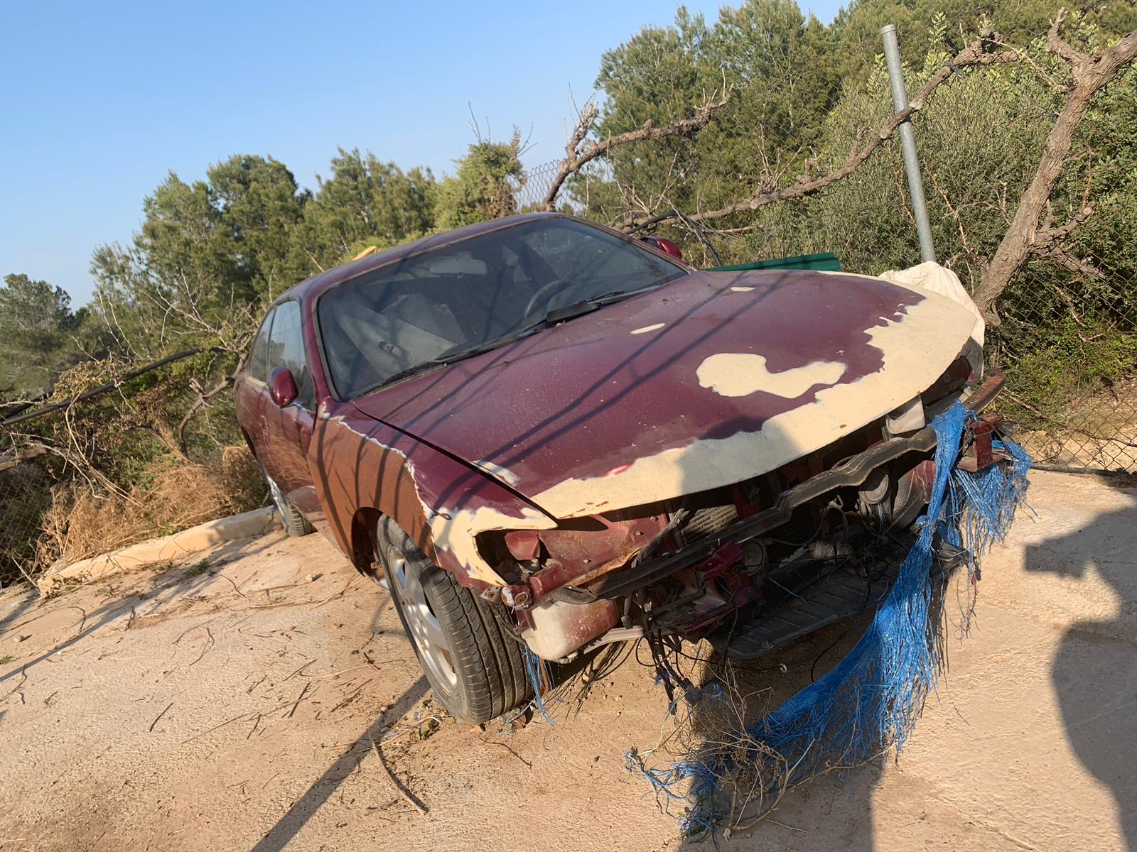

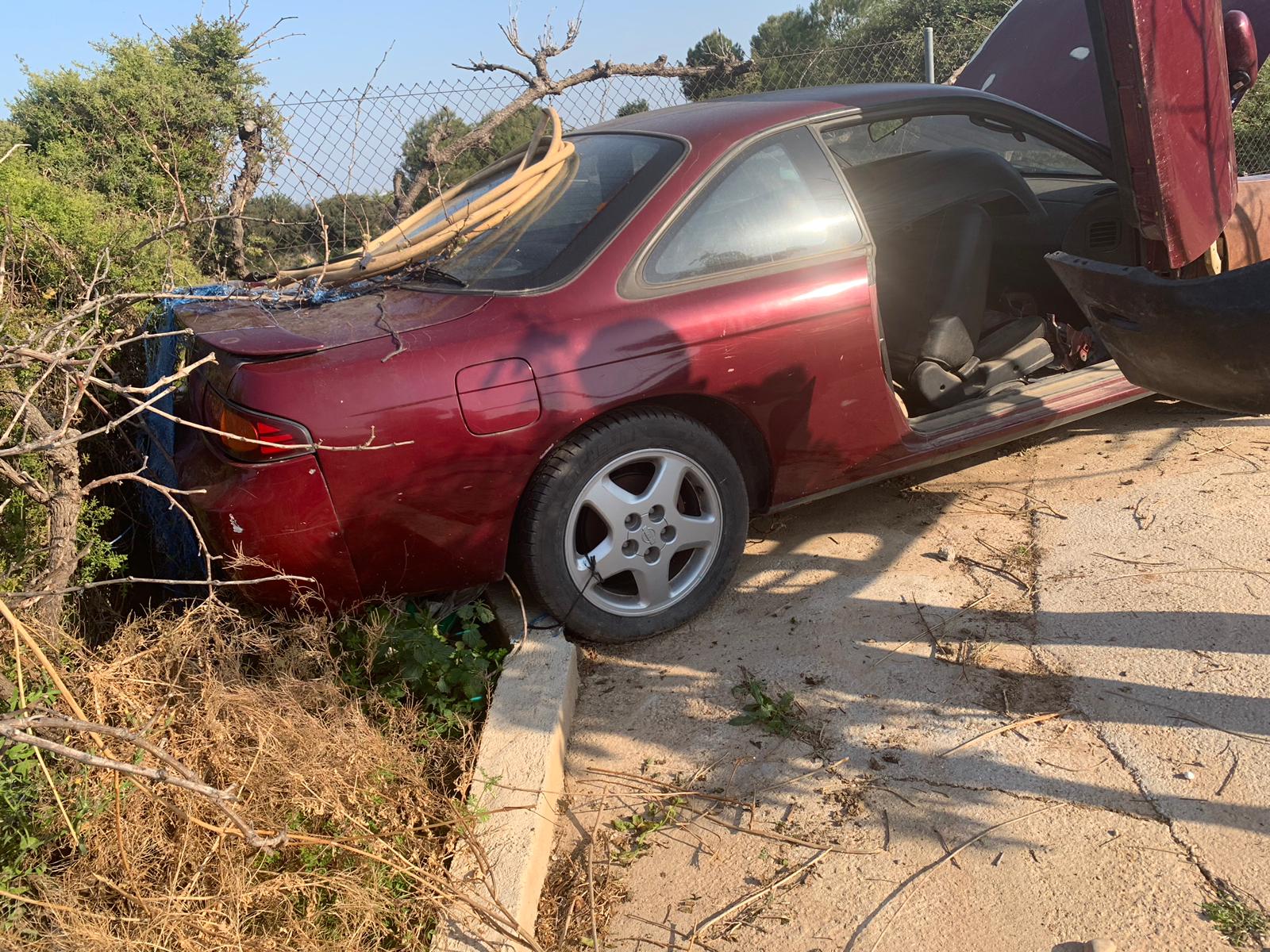

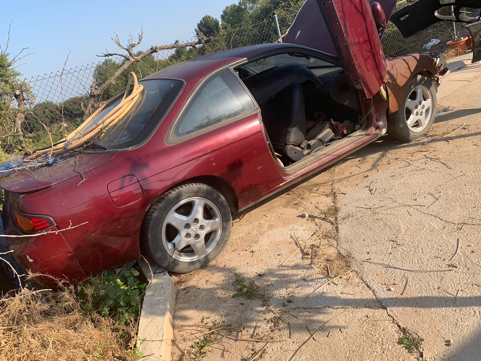

Buenas en primer lugar no sé si es está la categoría adecuada para este post, pero bueno :joy: . La cuestión es que mi hermano y yo hemos rescatado un 200sx que estabatotalmente abandonado y pudriendose literalmente y acudo a este foro un poco para buscar algo de ayuda y orientación sobre estos coches y a la vez poder aportar lo que buenamente podamos. Os dejo alguna foto del coche
